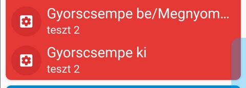

Eddig nem sokat foglalkoztam még a csempékkel, de megfejtettem a működését.
Most gyorsan ledarálom és később készítek az összefoglalóba egy leírást.
Esemény: Csempék beállítása. (Igen, ez fog aktiválódni), ezen belül - Gyorsbeállító csempék beállítása
- A Váltó mód: A csempe első megnyomásra aktiválja az eseményt és aktívnak (nálam kéknek) jelöli a csempét. Második megnyomásra nem aktivál semmit csak inaktívra állítja a csempét.
- Gomb mód: A csempe minden megnyomásra aktiválja az eseményt, de a csempén semmilyen visszajelzés nem látható.
- Megnyomásra bezáródás: Ha a jelölő be van pipálva, akkor a csempe megnyomására bezárja a gyorselérést.Amennyiben a fentiek beállításra kerültek, akkor lépj egyet vissza, válaszd ki a kívánt csempét, majd OK.
Az esemény konfigurálása:
- Bekapcsoló gomb megnyomva: Ezt választva a csempe megnyomásakor (aktív állapotba kerülésekor) aktiválódik.
- Váltó ki: Ezt választva a csempe kikapcsolásakor (inaktív állapotba kerülésekor) aktiválódik.
Ezek a módok akkor működnek külön-külön, ha a beállított csempe - Váltó mód-ban van.
Gomb - módban bármelyik is van beállítva, egyformán aktiválja az eseményt.
- Hosszú megnyomás: Ez gondolom egyértelmű.Tehát neked a Váltó módot kell választani (ebből is fogod tudni, hogy épp fekvőben vagy autó módban van-e a tájolás), de a makróban 2x kell kiválasztani ugyanazt az eseményt.
Az egyiknek - Bekapcsoló gomb megnyomva állapotúnak kell lennie a másiknak pedig - Váltó ki.
[ Módosította: Kendek ]
