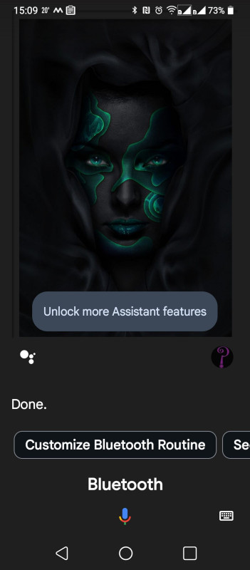

Digitális asszisztens-nek be tudom állítani, így jó lesz? [kép]

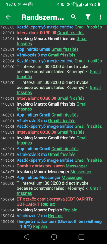

Itt van pld az én tesztem, amikor 2db BT füles(vagy az autó kihangosítója) van csatlakoztatva és híváskor/közben ki tudom választani, hogy melyiken akarok beszélni. Ezt meg lehetne csinálni esetleg nálad is, de nem tudom hogy a LG-nél milyen lehetőségek vannak.
Ime néhány kép a szemléltetéshez.
A kiválasztást a BT ikon melletti kis nyílra bökve tudom előhozni. -
