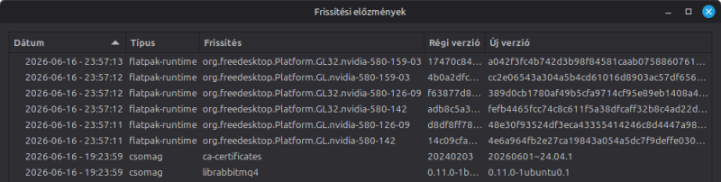

Két napig nem voltam itthon, most töltődne lefelé két csomagfrissítés, először elszállt azzal, hogy "nincs internet" (
), most meg már vagy egy órája hatalmas 3 kB/s sebességgel jön valami, amikor éppen jön.Már váltottam forrás szervert (mindkettő 10+ MB/s), az ég világon semmit nem segített. Az új szervereken egy sima apt update is vagy 10 percig szüttyögött, de legalább hiba nélkül lefutott.
Tuti nem a nettel van baj, minden más rendben működik.

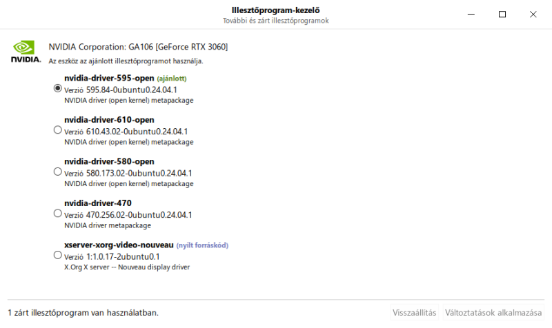

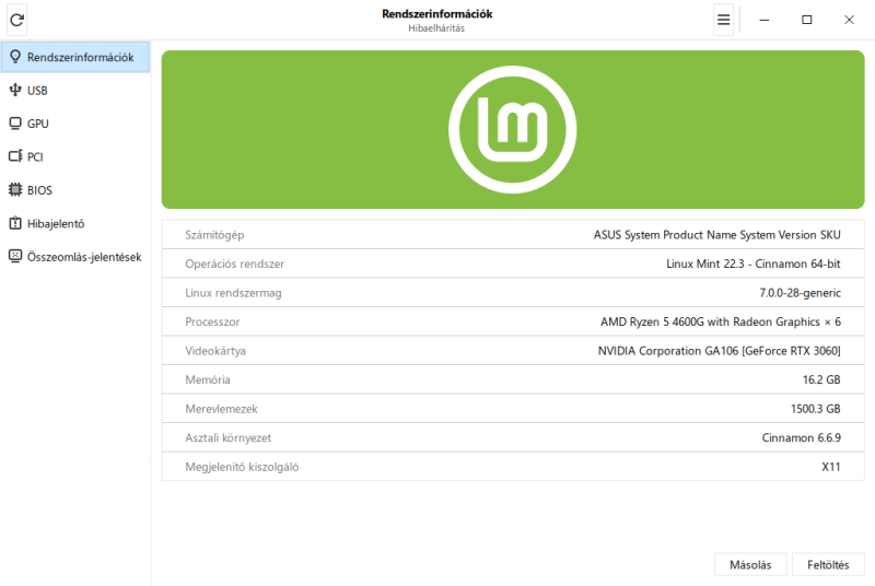

... és nekem is sikerült összehozni a fekete képernyőt (újraindítás után).
Pedig szabályosan (?) letöröltem minden nvidia cuccot, autoremove is volt, aztán felraktam az 580-asat. Kampec. Terminálba azért be tudtam lépni (amivel nem sokra megyek
), majd - szerencsére - onnan a timeshift működött. Most ott tartok, ahol már megjelent az 590-es nvidia frissítés, ami 595-re módosítja az egészet. Gyorsan le is tiltottam. -

... most egy kicsit sajnálom, hogy frissítettem 595-ös nVidia driverre. Több, mint 10 perce dolgozik (teljes kapacitással) a proci a Vulkan shaderek frissítésén. És ez még csak egy köztes kiadás, ahogy néztem a megjegyzéseket...

Valószínűleg egy régebbi kernel volt, ami még nem támogatta valamelyik hardvert, ezért kellett hozzá egy külön telepíthető driver. Az újabb kerneleknél meg nem kell. Ha van ilyen hardver, fel szokta ajánlani a drivereket, vagy legalább azt, hogy használjon vagy ne használjon hozzá.

Nálam az Update Manager azt mondja, hogy "nyugi, a számítógépednek nincs szüksége újabb driverre". Ok, de mi van, ha le akarom cserélni az egyiket? Mert régebben azt is lehetett. Most nem.

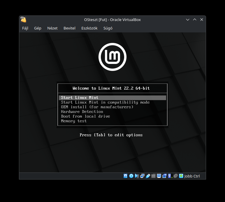

A "mindent megpróbáltam" azt jelenti, hogy az Update Manager hibaelhárítási lépéseit is próbáltad? Ezek azért szoktak segíteni.
A boot üzenetek egy pillanatra nálam is felvillannak, vagy éppen a boot splash, de van hogy egyik sem. Valószínűleg a grafikus képernyők váltogatása miatt van, talán az nvidia driverrel összefüggésben (nekem is nvidia van, most az 580).

Valami rohadtul nem kerek nálam tegnap óta. Az Update Manager azt írja ki, hogy "Your APT Configuration is corrupt"
Az előzmény az (lehet), hogy kénytelen voltam .run csomagból telepíteni nvidia 590 -es drivert, text módban (előtte a grafikus felületet letiltottam, majd telepítés után újra engedtem) mert a csomagkezelő (update manager) mindenáron az 595 -öst akarta, de tudtommal ez még beta, ezért ragaszkodtam az 590 -hez. A driver telepítés sikeres is volt, de azóta meg van halva az update manager -em. Mindent megpróbáltam, debugoltam, még AI segítséget is kértem, de semmi nem vezetett eredményre. Érdekesség, hogy Terminálból működik az update, de a GUI -ben konstansan ez van amit írtam.

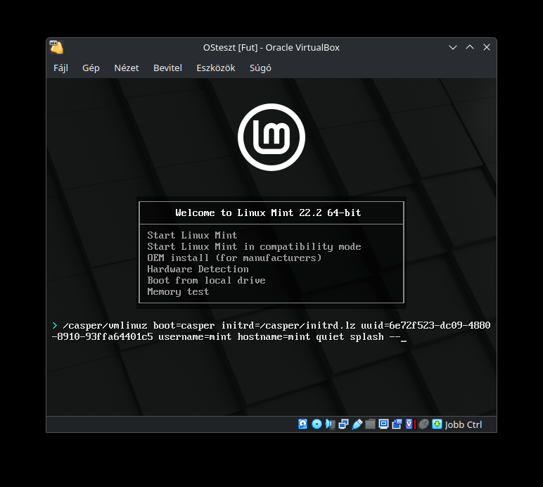

Más: az mennyire normális, hogy rendszer újraindításkor egy rövid időre még az újra indulás előtti utolsó pillanatban, amikor a grafikus felület már lezárt, megjelennek a [ OK ] -s boot massage -ek? Tegnap még mikor tudtam frissíteni a gépem, egy új kernel verziót is lehúzott, én ehhez kötném ezt a jelenséget, mert előtte ezt nem csinálta. Shut down -kor viszont nincs ez.
A quiet splas bejegyzés is szerepel a GRUB -omban:GRUB_CMDLINE_LINUX_DEFAULT="quiet splash"
illetve a cat /proc/cmdline parancsra is ezt kapom:
BOOT_IMAGE=/boot/vmlinuz-6.17.0-22-generic root=UUID=22ca7247-d47b-4845-b012-6a561379f2fe ro quiet splash -

Lehet használni régebbi kernelt is, csak valahogy el kell jutni az Update Managerhez. (Biztosan lehet terminálból is telepíteni.)
Rowon
Szia,
már nem támogat az új kernel
A kernelben a Nouveau szerintem benne van és azzal kell, hogy képet adjon, a zárt driver támogatást vehették ki a régebbi chipeknél. Nem igazán vagyok képben az Nvidia driverekkel, viszont olyanba magam is belefutottam a közelmúltban, hogy egy GTX 750 Ti videókártya a zárt driver telepítése után nem adott képet. Másik élő Linuxból letöröltem a zárt drivert, vissza lett állítva a Nouveau és úgy volt kép megint.
Nem tudom, hogy ezzel mit lehetne csinálni így, valószínűleg nálad is hasonló lehet a probléma. -
