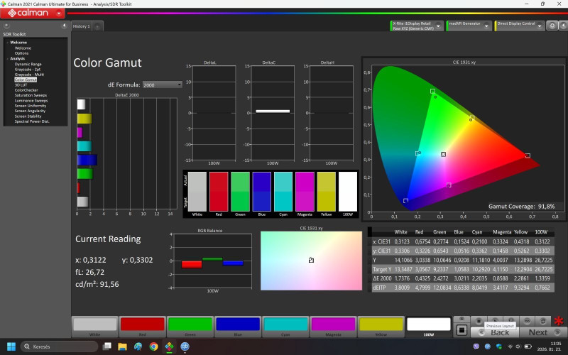

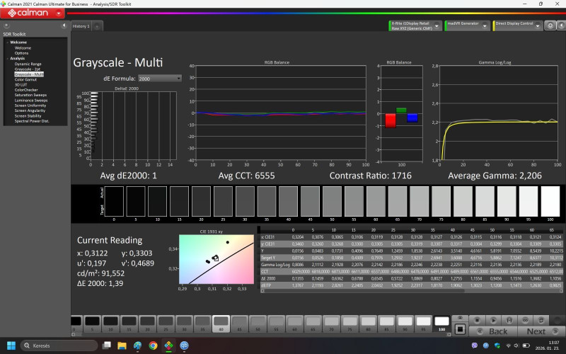

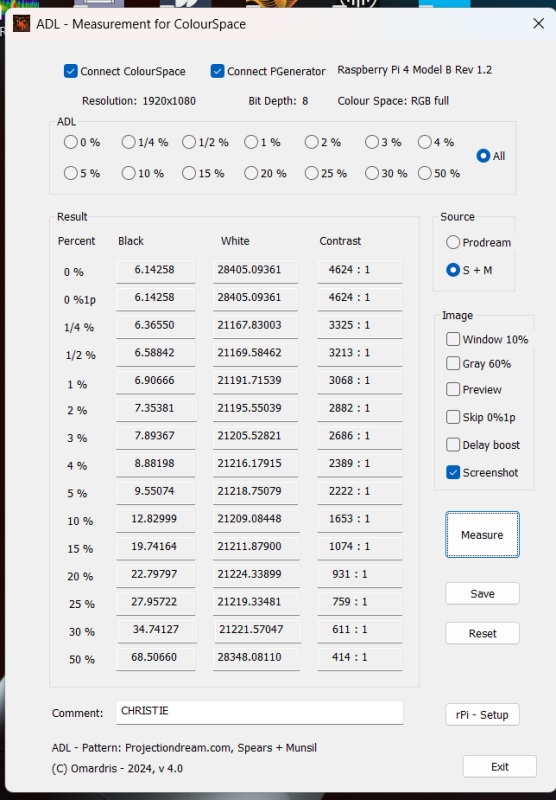

    Megkerestem a christie hd10k gépem méréseit. Már amit találtam a gépemen. Ezek vászonról mért értékek.
    YNF filterrel (96% DCI-P3)
    4377:1 nativ on/off, tökéletes szürkeskála és 33 fL 315 széles soundmax 4k felületen (gain 0.75)
    YNF filter nélkül (luttal 87% DCI-P3)
    5781:1 on/off, elég korrekt szürkeskála és még mindig 35 fL ugyanazon a vásznon.
    Ez volt a beállítás amivel aztán használtam. 5000:1 kontraszt, közel 40 fL és 87% P3
    A gépet cseneles tuningolta. Ez egy kifejezetten jó példány volt. Mondtam, hogy ansi-t akkor még nem mértem (2022-őt írunk) de ha tippelnem kellene, akkor lencsével szemben biztosan 500:1 felett volt.
    A 3 chip mellett szól a kép nyugodtsága is. Egyedül a 3 chip biztosítja azt, hogy RBE mentes leszel. Ehhez jön még a pixelkontraszt, az élesség, a dinamikus kép... megvan az oka, hogy miért szeretik sokan.
    Ha 4k lett volna, még ha rezegtetve is, még mindig ezt a gépet használnám. De sajnos nem volt az.
    Imádtam ezt a vetítőt. Ipari, profi. Érdemes megnézni a szürkeskála eltéréseit és a gammát...

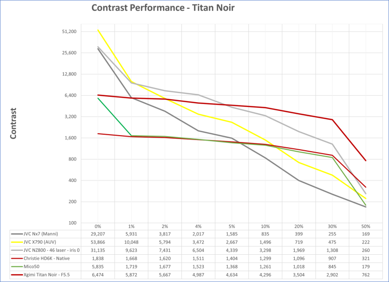

    Szerintem csak részben van verseny. A TNM úgy tűnik végre egy konzumer alternatíva egy modern Barcoval szemben, jóval olcsóbban. Remek dolog hogy dlp visszatalál lcd egyeduralmu "megfizetheto" házimozi szegmensbe.
    Viszont a 300-1M kategóriában van lézeres gép natív 2-4k kontraszt felett?
    Ebbe a 3dlp vitába nem tudok és nem akarok beszallni, az én igényemen tulmutat, igazából jelenleg minden mert se időm, se helyem f22-t lecserelni, 120" meg pont optimális nekem. Érdekel viszont a piac merre tart, ezek a top kínai gépek örvendetesek, hogy dlp fronton is történik valami, nem az újabb tucat jatekgep jön 500:1 natív kontraszttal ujracimkezve, kikapcsolhatatlan dinamikus algoritmussal.
    Talán a Vidda C5, ami picivel 1m huf alatt van. Most a TNM volt, ami Kickstarter áron kb. 1.2-1.3m huf lesz vámmal áfával. Normál ára ennek is 6k euró lesz kb. Szóval marad a Vidda C5, abban az esetben, ha szeretnél Aliexpressen gariztatni bármit is, ha oda jutsz... Én továbbra is rizikósnak tartom, mert ha bármi baja lesz egy Alis gépnek akkor aztán lehet levelezni Kínával... Szkeptikus vagyok. Valerion csoportot is olvasom, ott is volt olyan személy pl. akinél 2x cseréltek tápegységet ugyanannál a gépnél. Az EU ára viszont már ennek is 5k euró.

    A christie M4K RGB 25.000 például 11.000:1 natív úgy hogy a 25.000 lumenből 14.000 használható.

    Egy altalam tuningolt Christie HD10k 4500:1 on/off mellett tud 320cm vizszintes szelessegu hangatereszto gain 0.9 feluleten 42fl fenysuruseget. A HD6k 20%-al kevesebbet es az on/off is 4200:1 koruli.
    Igy mar tudsz lument szamolni

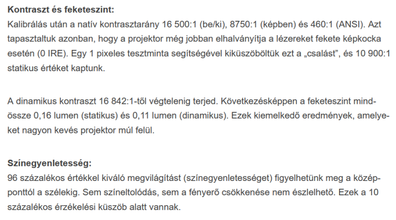

  • m3ss
    amugy meg nem gondolnam, hogy annyira felesleges es hasznalhatatlan az f7 mod tnm-en. de az igaz, hogy sokan irtak, hogy f5.5 es f7 koze jo lett volna meg1 irisz allas.
    de ezzel a 800 lumennel a jelenlegi 3m szeles 1.1 gain 16:9 vasznamon tokig behuzott irisszel 16.1 fl-et tud a gep. ezen fogom nezni az sdrt. olyan kontraszttal hogyha ezt 3 honapja valaki meseli nekem tuti kirohogom. valojaban meg most sem hiszem el ezeket a kontraszt ertekeket :DD

    Azt amúgy tisztázzuk, itt most a TNM kickstarter árához hasonlítsunk, vagy a normál árához, ami 6 ezer euró lesz?
    nyilvan a mostani arrol van szo. ennyiert lehet megvenni most, engem ez erdekel. 2x ennyit soha nem fog megerni. majd ha 2x ennyi lesz, akkor gondoltal mar arra, hogy nem fogom azt mondani, hogy annyiert ez a legjobb vetito amit venni lehet?

    Egyébként Csenelesnek köszönhetően írisz tuninggal ezek a gépek, mind 4-5000-es natívot tudnak, de ha több fényerőt vagy hajlandó eldobni a 8-10.000 lumenből, akkor mehet még feljebb is. Szóval annyira nem kell hasraesni a TNM-től sem. 6500 kontraszthoz 7 meg 900 lumen? Az általad örökké lesajnált 3 chipes dlp itt köröket verne rá.

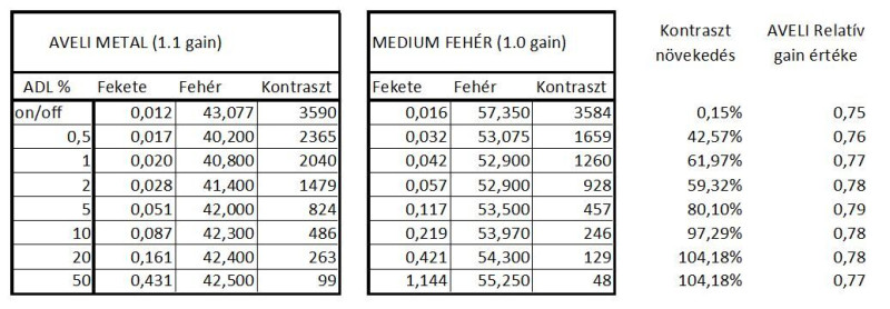

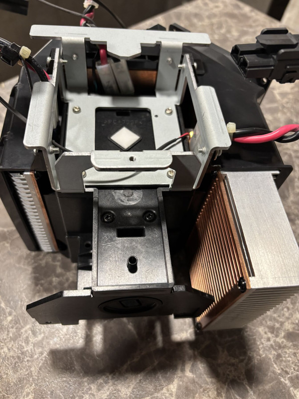

    Február végén voltam kalibrálni Norbinál és beüzemelni a madVR PC-t. Nappaliban, fehér falakkal, nem tökéletesen besötétítve ezeket mértem, 70%-ra behúzott írisszel.
    Lencsével szemben, amibe szerintem nem, vagy csak minimálisan nyúl bele a szoba. Az ANSI csökken az írisz használatával. Teljesen nyitott írísszel pedig az előbb linkeltem. De az még a leharcolt lámpákkal volt és nálam.
    Beleszólhat mert a hátsó irisz vastag, nem csak vágja hanem az él szórja is a fényt. 45 fokban lekellene törni majd felpolirozni késhegy formára a lámpa oldaláról.
    Valahogyan igy.

  • mandju
    560:1 amit mértem itthon azt hiszem a Norbién
  • Cseneles
    Az viszont tenyleg jo, elismerem :R
    Moziszoban ha van vele eleg fenysuruseg ertem miert szeretitek :K
    LS5, LS3, Ledes Q750i , 650i ANSIkontrasztban kb egyenlől. Papíron 700:1 a gyári érték.
    Szembe fordítva 470:1 amit mértem az összesre nagyon minimális eltéréssel.
    Lézerrel jobban lehet optimalizálni a fényútat, kisebb a szórt fény. ANSI kontrasztra nagy hatása van az objektívnek is.

    LS5 470:1
  • Cseneles
    350:1 volt a christie-nek, ha jól emlékszem fejből. A panasonic rq13 pedig talán 320:1
    rosszul emlékeztem… egy szar lámpás gyári állapotú hd10k christie mérése:
    Ehhez képest a saját tuningolt christie-m 5500:1 on/off ot tudott és az ansi tuning miatt szerintem bőven 500:1 felett lehetett. Sajnos akkor még nem volt adl4cs modulom és colourspace licenszem sem.
    A panasonic rq volt 360:1. Ez volt a fejemben

    lattuk cseneles mereseit, mindent csinal csak nem ver koroket a tnmre adl kontrasztban. pedig o aztan tuningolgatta, ripityara szedte az optikat, gepet mindent hogy tiszta is legyen.
    varjuk a tobbi christie meg barco merest. 10e lument azt 2 lampaval tudja? melyik gep?
    ahhoz kepest mandju meresei kozott sem lattam ilyen szamokat, hogy koroket verne egy 2-3 klikket behuzott tnm-re, ami meg mindig 2-3e lument tud, latjuk milyen kontraszt ertekekkel. minden masban is elmaradnak a 3dlp gepek.
    mast sem tudsz szajkozni, minthogy tokig behuzott irisszel 700 lumen es 6-7e kontraszt. nezegesd meg ujra ezt, nezd meg f4-f5.5-on az adleket. ekkora fanboj nem lehetsz :DDD

    A Christie-nél mennyi volt?
    hozzad a tobbi 3 chipes merest, mert nagyon unom mar ezt. addig ne beszelgessunk masrol. vagy ismerd el, hogy hulyeseget beszelsz. ha hozod es igazad van, en is elismerem hogy hulyeseget beszelek es akkor lesz 1 db parameter!!!!! amiben jobb a 3 chipes gep. tobb penzert. gari nelkul.
    latni szeretnem melyik gep megy 5e onoff fole es melyiknek lesz hasonlo adl kontrasztja mint a tnm-nek csak f4-en. es adl merest is, mert nem erdekel 100% fekete mellett mit tud, a valos kepi tartalom erdekel. varom.
  • m3ss

    Az f22-nek 250:1 az ANSI kontrasztja lencsével szemben. Nálam

    nezzunk mar meg egy pd f22 0.25-50% adl merest lencsevel szemben. kivancsi vagyok mennyi a mert ansi. de mivel 2500 koruli onoffrol indul, hiaba is lenne 700+ ansija.
    jimmy par klikket huzva az iriszen, 20-30% korul hozza az ls5 ONOFF kontrasztjat :Y

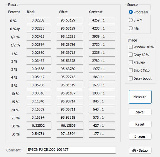

    hogy miert lesz jobb vetel egy prizmas regi dlp azt nem tudom. mennyibe kerul egy ls5 prizmaval egyutt? :DDD
    ha nem akar vki nagy vasznat akkor tobb vetito is felmerul. en oszinten szolva magamnak 70-100e alatt f22-ot vennek, bar mar ugye nincs annyiert. vmivel dragabban lehet kukazni mondjuk x5900-at. befestetnem az iriszt, eshift modult, megprobalnam kitakarittatni az uvegeket es imadkozniek, hogy elerje a 150-200 ansit. mert akkor bitang lesz adl-ben vegig. folotte tnm, nz500. de ez csak az en velemenyem. ezeknel dragabban meg nem tudom, mert az nem erdekel :DDD

    A régi csúcs dlp-k és PD f22 fluorit lencsével pont ANSI-ban erősek még LCD-vel szemben is, bár ha jól tudom már azok is felzárkóztak. Szóval 1000:1 ANSI miatt sem feltétlen rohannék millió feletti vetítőért ha 120-130"-ban vetítek. Mozis képarányhoz mai napig inkább "kukáznék" egy prizmát vagy előtétlencsét.
    Persze ha 150"-nál vagy felette már max valami kétlámpás Barco, vagy 3 chipes DLP, azok meg használtan már valóban egy ilyen kínai lézeres árkategória. Dehát hányan vetítünk itt 150" méretben? ;]

    egy xyscreen soundmax 4k AT 21:9 vaszon 350-400 cm szeles meretben csak az anyag 430 usd szallitassal egyutt. kerettel egyutt 1000 usd. kis barkacsolassal nem annyira sok ez sztem. mondjuk nem tudom mennyire egyszeru ezt fa keretre rogziteni, nem csinaltam meg ilyet..
    Nem számítok arra hogy 1-2 éven belül gombokért kapunk majd 2000 lumenes, 4000:1 natív kontrasztos kínai gépeket.
    egyelore nem sok van, atherion, vmax, meg tnm. talan vmelyik korabbi xgimi h20? sem olyan rossz. a valerion mar most 1m volt ujan europai hivatalos awol ebay storebol. menni fog az lefele. kerdes hogy milyen ara lesz a tnm-nek kickstarter utan.
    Szvsz hiába tud lencsénél mérve 1000:1 ANSI-t (régi dlp nem tudom mennyi 400-800 között lehetnek fényúttól függően), ha még barlangban is a visszaverődés miatt nem tudsz 200:1 fölé menni. Nem tudom hogy 500:1 és 1000:1 ansi-s gép kontrasztja egy denevérbarlangban mekkora eltérést mutat a vásznon mérve.
    ja ebben van vmi, en is kivancsi vagyok vasznon mennyi lesz az annyi. valszeg ansiban ez sem fog vasznon sokkal 250 fole menni. kerdes hogy 5-30%-ig mennyi lesz merheto ezekbol a brutal adl kontrasztokbol vasznon. de a magas ansi ugye az alacsonyabb adl-t is noveli. lent meg siman lehet 5-6-7e 2% adlt merni, lattuk nz-n. szoval valszeg szajtatos kepi dinamikaja lesz optimalizalt kornyezetben.
    ansinal nem sokat, de alatta elvileg meg rengeteget.
    de orulok, hogy nem csak bennem merulnek fel ilyenek. meg hogy nincs ertelme vasznon adlt merni.

    Úgy látom Xgimi TN-ben is rendesen be kell csukni a blendét magas natív kontraszthoz, f7 mellett tud 1:6500-at, cserébe 4000 lumenből marad 900. Tehát nagy vászonnál, főleg ha kisebb a gain vagy szőtt azért lejjebb kell adni a kontrasztból.
    Persze ez így is szép eredmény, lézer agyonveri az UHP lámpát fényerőben. De ezek a gépek baromi drágák, messze nem az 1 chipes régi DLP árkategória, igazából még mindig nem látom azt a gépet amire egy PD-F22-t vagy LS-5-öt ill. hasonló kaliberű 0.95" DMD-s jószágot megéri lecserélni, már ha a fényereje elegendő.

    Nem kell a 6500-as kontrasztot hajkurászni. Az f4/f5.5 bőven elég, vagy a dynamic. Sok értelmét nem látom azért a kicsivel nagyobb kontrasztért harmadolni a fényerőt.
    Attól függ, az én 120" 2.35:1 vásznamra a prizmával nyugodtan becsukhatnám a blendét, akkor is lenne elég fényerőm. Persze legjobb beállítani milyen fényerő és kontraszt mellett legjobb a képi dinamika egy átlag filmnél.

    Huh… még egy vak ember….
    Az X790 volt az első JVC-m, és teljesen lenyűgözött akkoriban, miután egy BenQ-ról váltottam.
    „Fejlesztettem” egy NX7-re, és a 4K felbontáson kívül óriási csalódás volt. Tejesen fátyolosnak hatott a képe. Viszont elindított azon az úton, hogy maszkoló paneleket, bársonyborítású falakat, végül pedig egy 2.35-ös vásznat használjak… szóval azért valami jó is kisült belőle. De igen, annyira rossz volt, hogy mindent megtettem, hogy eltakarjam a „fekete” sávokat. A Christie tízszer jobban nézett ki, pedig annak rosszabb volt az on/off kontrasztja.
    Az NZ800 hatalmas előrelépés volt az NX7-hez képest. Bár a TNM nagyjából egy szinten van az NZ800-zal, bizonyos szempontokból jobban tetszik a TNM – színek, fényerő, jeleneten belüli kontraszt, élesség. Ráadásul Kanadában az NZ800 most már 27 ezer dollár (adóval együtt), míg az NZ500 és NZ700 körülbelül 9, illetve 13 ezer dollár.
    Összességében a TNM jelenleg óriási ár-érték arányú vétel. Csak néhány hibát kellene még kijavítaniuk, hogy igazán ragyogjon.”

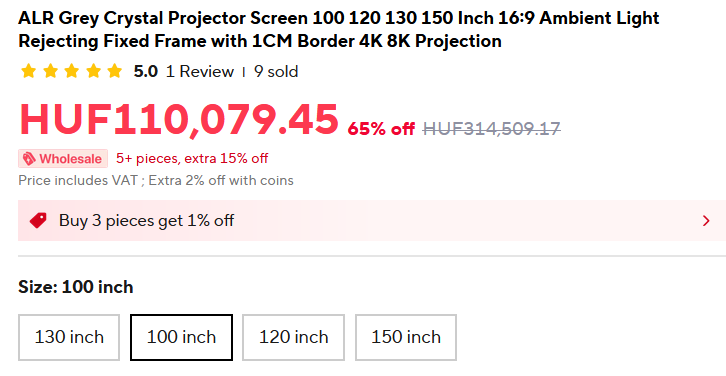

    Sziasztok! Erről a vászonról mi a véleményetek? Wanbo X5 projektorhoz venném, tehát nem kell profi szint, de azért gagyit nem vennék... :R
