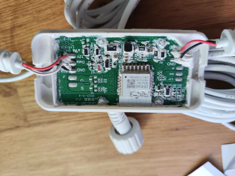

    technikai kérdésem lenne, próbálok jól fogalmazni, reméljük pontosan írom le a probléma.
    Vettem egy Reolink Battery Video Doorbell (2nd Gen), hivatalos oldaról 2-3 hete kb.
    Házon kívül a villanyórától a kábelt a villanyszerelő kivitte (kb 10 méter, gégecsőbe ment, pontosabb infóm nincs róla mit) a kerítés elejére , majd felszerelte és én konfiguráltam.
    Érdekesség annyi, hogy elutaztunk pár napra és arra lettem figyelmes lemerült a kaputelefon és írja / mondja ,,low battery" ( ez ugy akksis- annak ellenére hogya hivatalos oldalon mutatja elemmel megy)
    Reolink csengő hátlapján ez van: [kép]
    Hivatalos oldaon / csengő hátulján eléggé más van mint a kézikönyvben amit néztünk : Link
    Hardwire:
    - Battery Power Mode: 8-24V AC, 24V DC
    - Wired Power Mode: 16-24V AC, 24V DC
    Amit beszerelt 230V-ról 8V-24V átalakítót/tápegységet az sajnos gyári hibás volt, nem adta le a minimális 8V felszültséget.
    Viszont kérdés az, mivel tudna jól működni?

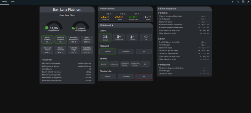

  • Degeczi
    Az én értelmezésem, az egyik lehetséges hatásról.
    Lásd alábbi dashboardomat:
    (tudom, igénytelen, de hát ezt már úgyis tudjátok rólam :DDD )
    A jobboldal az egy beépített mezei Entities card, amihez én adtam hozzá az entitásokat.
    A listában látható mindegyik entitásnak ugyanaz a device-a, annak ellenére, hogy egy rászük helperrel jön létre (a Settings/Devices&Services/Helpers/Create helper-rel létrehozott entitásokat hozzá lehet adni device-okhoz, ellentétben a configuration.yaml-ben létrehozottakkal. A Pressure (sea level) és Outdoor absolute humidity entitások template sensorok (a template kódokat még rviktor adta nekem - tényleg, vele mi van mostanában? régebb nagyon aktív volt, mostanában egyáltalán nem járt errefelé...). A Precipitation kezdetűek pedig utility meter-ek. A többi a BTHome-on integrált Shelly Ecowitt WS90 nevű device integráció által hozzáadott entitás, van, amelyiknek megváltoztattam az eredeti nevét. A nevek nagy része tehát tőlem származik, pont azért, mert úgy szeretem látni pl. itt ebben a listában.
    Az Entities card-on a jelenlegi (2026.10-es) HA Core-ban nem lehet kártyaspecifikus neveket megadni, az entitás nevét használja megjelenő névnek.
    Az én értelmezésem szerint, ha 2026.11-re upgrade-elek, akkor ezen a kártyán minden entitásnévhez hozzá fogja rakni a device nevét vagyis pl. "Shelly Ecowitt WS90 Outdoor absollute humidity", esetleg az Area nevet is, pl. esetemben "Outdoor Shelly Ecowitt Ws90 Outdoor absolute humidity" (számomra sem világos az Area név szerepe, mert a leírásban csak a device név szerepel, de a Degeczi által linkelt panaszfórumban rengeteg szó esik arról is - mintha annak is lenne szerepe... meglátjuk).
    Ennnél a kártyánál - amint írtam - nincs kártyaspecifikus entitásnév, szóval - hacsak a 2026.11-ben nem lehet majd kártyaspecifikus neveket beírni minden entitáshoz, akkor ennek a helyzetnek érdembeli megoldása nem lesz ezzel a kártyával, mert a HA fejlesztőcsapata jobban tudja, mint én, hogy én mit szeretnék látni és kész... De az eredmény egy nonszensz lesz/lenne, mert semmi értelme számomra minden entitás előtt megjeleníteni még a device nevét meg esetleg még az areáét is.
    Nyilván találok erre megoldást majd valami igényesebb kártyával, esetleg a device- és entitásnevek rövidítésével - de munkám az megint lesz vele - miért is ne? Hisz' ez a HA, megszokhattuk, hogy mindig bütykölni kell valamit rajta :D
    Vannak más beépített kártyák, amik hasonlóan érintettek a problémában, pl.Entity filter card... de már így is eléggé eleresztettem a grafomániámat...

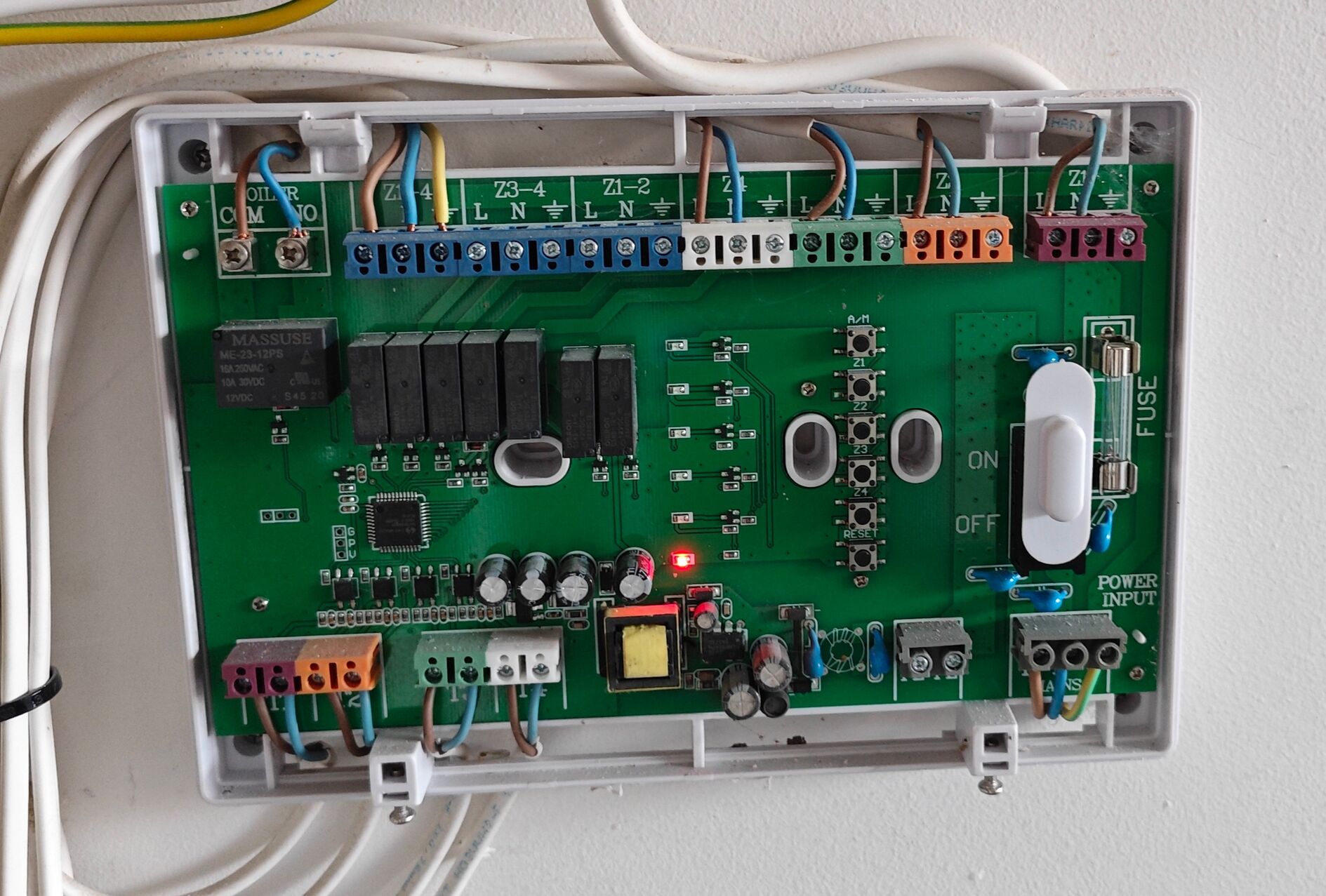

    mit jelent, hogy kikapcsolod a termosztátot pontosan
    A termosztátot 230V feszültség táplálja, ennek a biztosíték lekapcsolásával áramtalanítom a készüléket. De egyébként, reset, újraindítás és firmware frissítés is megvolt.
    A kazán paramétereit nem látja.
    Ellenőriztem újra és a C7 a 14-esen áll.
    Másik termosztát kipróbálása lesz a megoldás.
    Ha az sem jó akkor a kazán oldalon kell a gondot keresni.
    Ha igen, akkor az okos kazánszerelő kinyírta a vadiúj termosztátot.
    Sajnos igen valószínű, hogy kinyírta. Valószínűleg Te is látod a problémát. A kapcsolóüzemű termosztát vagy rádiós termosztát esetében a vevőegyseg potenciálmentes relécsatlakozóit kell rákötni a Vitodens 100W B1(K/N)F 96-os csatlakozójára így: COM -> 96/L NO -> 96/1. A 96/L a kazán saját fázisa, tehát így egy 230V-os váltóáramú kapcsolókört alakítasz ki. De termosztát opentherm csatlakozói nem egy kapcsoló(relé) potenciálmentes csatlakozói, hanem egy törpefeszültségű digitális adatbusz kivezetései. Ha ezeket teszi be valaki a kazán 230V-os váltóáramú kapcsolókörébe, az elég nagy eséllyel megsüti a termosztát OT-interfészét, amint áram alá helyezik a kazánt. Tehát ha áram alá lett helyezve a "régi" bekötéssel, akkor szerintem a termosztátod sajnos kaputt. Kívánom neked, hogy ne legyen igazam. Szerintem a szerelődnek fogalma sincs, hogy mi az, hogy opentherm, és nem is látott még ilyen termosztátot. Ami elég fura...
    Mondjuk még mindig jobb, mintha a kazán elektronikáját vágta volna haza...

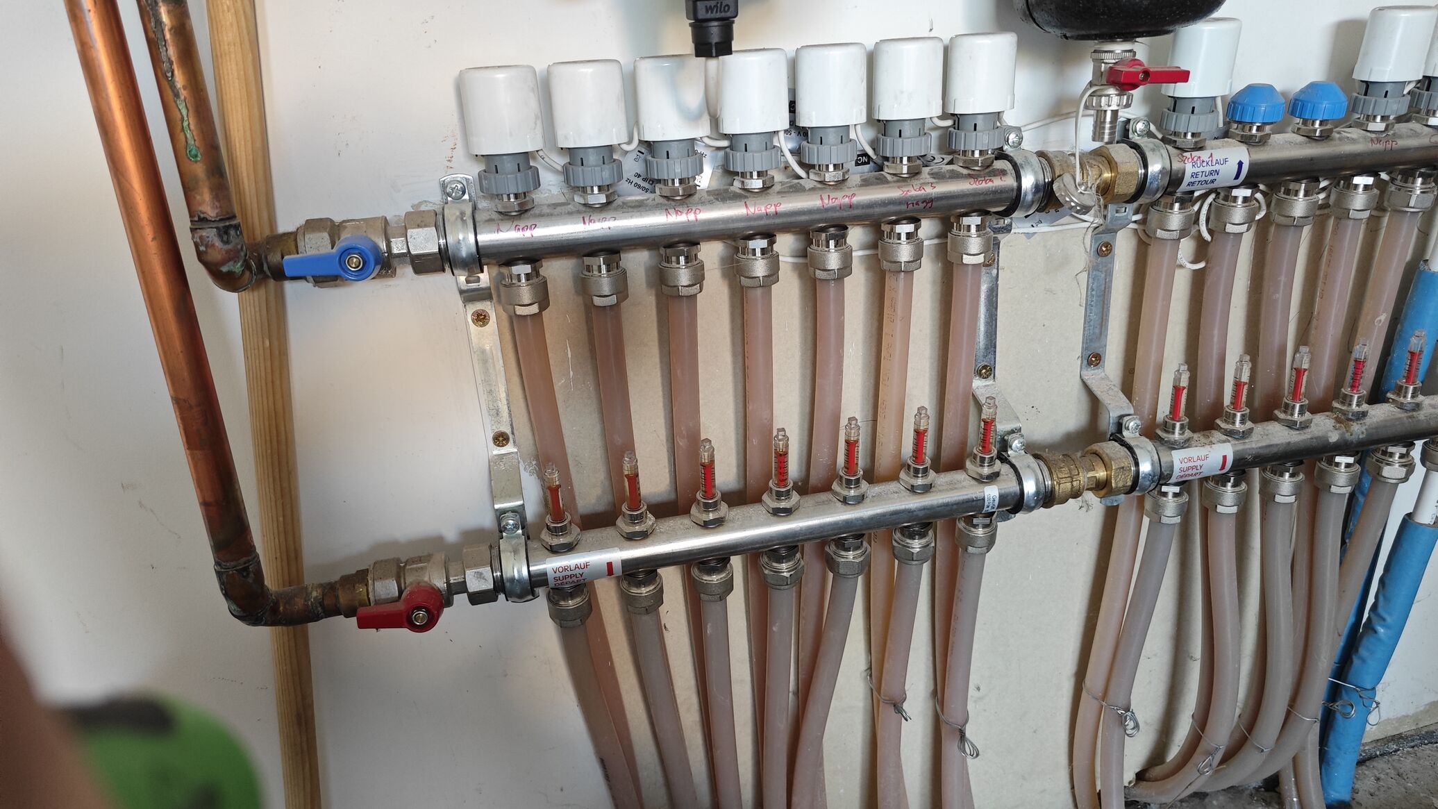

    Az épülő családi házunkban a mai napon próbáltuk a padlófűtést elindítani.
    Viesmann Vitodens 100W kazán és egy Dyless Opentherm 3 termosztáttal.
    (Sajnos internet és wifi még nincs.)
    A C7 menüben az Opentherm engedélyezve lett a kazánon, de a termosztát az OP conn loss feliratot mutatja.
    Hol keressem a hibát?
    Vitodens 100W B1KF kazánom van (nem Opentherm-es bekötéssel)
    A nagy paksamétában, amit kaptál a Vitodens 100W-vel, van egy műszaki kézikönyv is, amiben ott vannak a kazán panelén található csatlakozások sémája és leírása is. Ott látszik, hogy az Opentherm-nek külön csatlakozói vannak. Először azt kellene ellenőrizni, hogy a termosztát (vagy rádiós termosztát esetén annak vevőegysége) ezekre lett-e kötve, nem a "normál" kapcsolóüzemű csatlakozóra.
    De Te szerintem nem módosíts rajta semmit most, javaslom, hogy a kazán bekötését és beüzemelését egy hivatalos Viessmann-partner végezze (a Viesmann honlapján listát találsz róluk, elég sok van, van Magyarország egész területén, [link] , tevékenység szerinti szűrés: Szervizpartner, termékkategória szerinti szűrés: Fali gázgazán 35 kW-ig), különben bukod a 3 éven felüli kiterjesztett garanciát a kazán bármely részére...
    Tapasztalat: a Viessmann saját applikációja elég jó, de ahhoz képest a Home Assistant-integrációtól ne várj túl sokat...

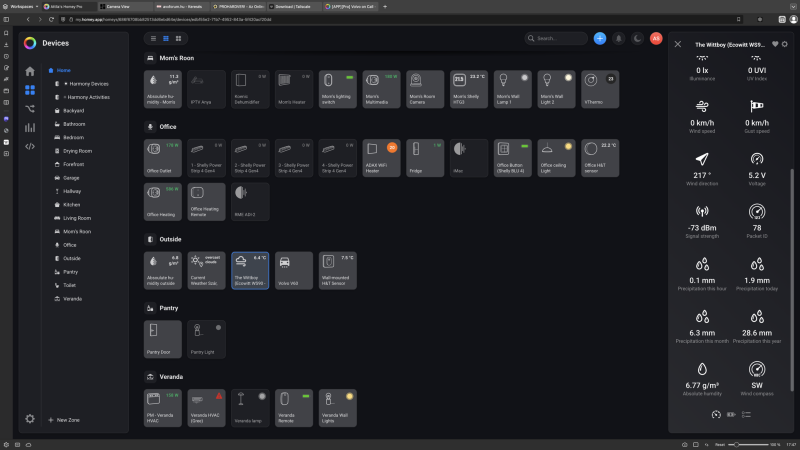

    A Shelly által forgalmazott Ecowitt WS90 három energiaforrást is támogat:
    - Beépített napelem, amely tölti a belső szuperkondenzátort.
    - 2 db AA méretű, 1,5 V-os lítiumelem, amely elégtelen napenergia esetén biztosítja a működést.
    - Külső, 12 V DC / 1 A-es tápegység, amely külön megvásárolható akár a Shellytől is.
    Külső tápegységgel tehát nem kell a napelemes töltésre és az elemek töltöttségére hagyatkozni. A 12 V-os táplálás a belső fűtőelem működtetését is lehetővé teszi, amely a hó és a jég eltávolítását segíti.
    Én korábban azt hittem, hogy az USB-csatlakozója is jó tápellátásra, de nem: FW frissités az egyik feladata.
    A pontosságról:
    A WS90 nem professzionális meteorológiai referenciaeszköz, de ettől még nem nevezném komolytalan mérőállomásnak.
    A gyártó által megadott jellemző pontosságok:
    - Hőmérséklet: ±1 °C
    - Relatív páratartalom: ±5%
    - Szélsebesség: ±1 m/s 10 m/s alatt, illetve ±10% 10 m/s-tól
    - Szélirány: ±15°
    - Csapadék: az intenzitástól függően ±10–20%
    - Fényerősség: ±25%
    A csapadékmérés valóban a készülék egyik kompromisszumos pontja. Piezoelektromos elven működik, ezért a hagyományos esőmérőktől eltérő mérési sajátosságai vannak. A harmatképződésből eredő téves jelzés lehetőségét sem zárnám ki, de ezt nem általánosítanám minden készülékre és minden telepítési körülményre.
    De:
    Azt viszont nem tartom megalapozottnak, hogy emiatt ne lenne értelme az adatait az Időképre továbbítani. A mérési pontosság, az elhelyezés és az adatátvitel megbízhatósága külön kérdések. Egy megfelelően telepített WS90 adatai hasznosak lehetnek egy közösségi időjárási hálózatban is, a korlátaival együtt. Ráadásul a WS90 műszaki paraméterei alapján egyáltalán nem tartom indokoltnak, hogy eleve a hálózat gyengébb műszerei közé soroljuk.
    Visszatérve kicsit az idokep.hu közösségére:
    Most olvastam az időkép társalgójában egy - számomra - nagyszerű hírt: addam nevű felhasználó készített egy Home Assistant Blueprintet, engedelmetekkel szó szerint idézem őt:
    Készítettem egy HomeAssistant alatt használható Időkép Feltöltő Blueprint-et:
    adkulik/idokep.hu-uploader: idokep.hu Automata feltöltő
    Így akinek HA alatt vannak szenzorai azokat is fel tudja tölteni.
    Amiért szerintem az Időképnek is hasznos lehet: a Home Assistant-felhasználók jellemzően az átlagosnál precízebb, technikailag elkötelezettebb emberek. Rendszeresen kalibrálják, szűrik és korrigálják a szenzoraikat, ezért az általuk beküldött adatok valószínűleg az átlagnál pontosabbak lesznek.
    Jómagam saját szkriptet használok, de pár hét teszt után erre fogom cserélni.

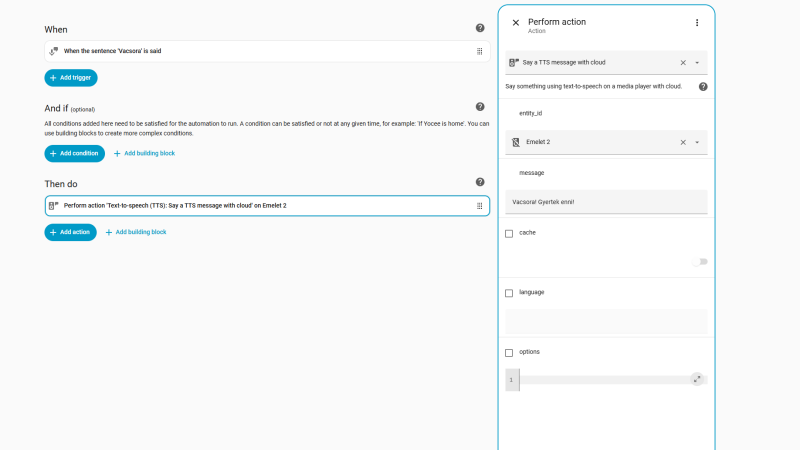

  • ViZion
    Átállítottam a Dot2 eszközömet a "világos" oldalra egy facebook bejegyzés alapján. Szépen látja is a HA. A srác megígérte, hogy felteszi a git-re mi kell még hozzá, hogy tudjak beszélgetni a HA-val. De nem teszi.
    Tudtok működő cikket, linket adni, hogy hogyan tovább? Jó lenne, ha ingyenes AI-t be lehetne vonni, hogy kissé okosabb legyen!
    parancsolj: [link] :R
    ;] :D
    OK, ez gonosz volt. De kb azt írtad, h szeretnék autót venni, segítenétek, h melyiket?
    Erre mit lehet mondani? Szal. először tisztázzuk, h mire kell, milyen szintű asszisztens legyen, lokál vagy felhős, stb...
