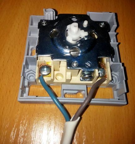

A segítségetek szeretném kérni.Van nekem egy régi analóg termosztátom amibe 2 vezeték megy:
Cewal RQ01 itt egy kép róla: [kép]
Illetve a kazánom egy Ariston bs II 24 ff-es kombi. [link]
Ha jól sejtem ez egy sima on/off rendszer és ez a termosztát [link] jó lehet hozzá, ha viszek neki áramot és az 1-2 be kötöm be a mostani termoszba vezetett két vezetéket?
Illetve a fenti wifis termosz helyett esetleg van ezekhez ajánlottabb megoldás?Köszönöm előre is a válaszotokat.

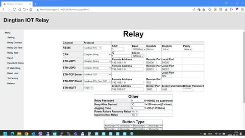

kisbetu/nagybetu nem gond, minden kisbetus
# figyelés jó ötlet, köszi! de sajna semmi se jön egyik relétől se (van 6 darab, 2-t bekonfiguráltam, és semmi se jön tőlük). hálózati/firewall probléma kilőve, mert a HA-n futó mosquitto-t elérem másik gépről, szóval nincs blokkolva a forgalom a hálózaton. zigbee2mqtt üzenetek jönnek, saját teszt üzeneteim mennek/jönnek, csak a relék vannak néma csendben
egyszerűen a relék nem küldenek és nem fogadnak semmit MQTT-n (és nem az ip/authentikáció a gond, mert ugyanazokkal az adatokkal megy másik mqtt client simán - de hát más meg nem lehet.. nem értem)
holnap megpróbálom a perpill wifin lógó relét ehternetre rakni, és hátha...

Köszi mindenkinek a tippeket, még mindig nem megy.
Kihagytam mostmár a HA-t a buliból, telepítettem local gépre egy mosquitto-t, és azzal se megy a dingtian relé. IP helyesn beállítva mind a relén, mint a MQTTBoxban (boxban connectel is szépen), user/pass mindkettőnél ugyanaz, és akkor se működik az mqtt.
Kezdem azt hinni, hogy valami hálózati/tűzfal beállítás lesz a ludas, mert másnak nincs már értelme, de hát annak se, mert semmi se tiltja tudtommal...

Nálam így néz ki:
mqtt:
binary_sensor:
- name: "Rele panel 1 button 1"
state_topic: "/dingtian/relay2275/out/input1"
value_template: "{{ value_json.status }}"
payload_on: "HIGH"
payload_off: "LOW"switch:
- name: "Nappali radiator"
state_topic: "/dingtian/relay2275/out/relay1"
command_topic: "/dingtian/relay2275/in/control"
payload_on: '{"type":"ON/OFF","idx":"1","status":"ON","time":"0","pass":"0"}'
payload_off: '{"type":"ON/OFF","idx":"1","status":"OFF","time":"0","pass":"0"}'
state_on: '{"idx":"1","status":"ON"}'
state_off: '{"idx":"1","status":"OFF"}' -

#40032
"/dingtian/wrelay9337/out/r6"
/-el nem kezdünk mqtt topikmegadást, mert ez így nem azt jelenti, h a gyökérből induló dingtian alatt kell keresni a többit, hanem egy üres, null nevű topikból indulsz, és az alatt hozol létre egy dingtiant...
Nem feltétlenül ez okozza a gondodat (de akár ez is lehet), ezzel együtt mindenképpen kerülendő. -

Próbáltam
Szóval a teljes setup perpill így néz ki:
Relé oldalán MQTT config:
head slash: on (próbáltam off-al is)
broker adress: 192.168.0.31
port: 1883
username: homeassistant
password: a generált passwordMQTT setup HA-ban ugyanezekkel az adatokkal.
Ugyanezekkel az adatokkal tudok is csatlakozni az mqtt szerverhez MQTTBox-al, de nem jön semmi/nem tudok semmit küldeni neki. HA-ban MQTT explorer nem lát semmi topikot a dingtian relétől (miközben látja a zigbee2mqtt topikokat/homeassistant topikokat).
Topik amire küldenék: /dingtian/wrelay9337/out/r6 (serialnumber helyes, és wifin van a relé)
Kifogytam az ötletekből, pedig valamit tuti én kefélek el, mert másoknak megy.

Láttam van itt pár embernek Dingtian LAN reléje, hozzájuk fordulnék kérdéssel: hogy a rákba sikerült az mqtt-jét működésre bírni HA Mosquitto-val? Az istenért se sikerül összelőni a dolgokat, pedig követtem szépen a user manualt: mosquitto felrakva, bekonfigolva (zigbee2mqtt megy is szépen), Dingtian relén mqtt beállítva, user HA-ban létrehozva az mqtt-nek, MQTT explorerrel nézem, és semmi se jön ha valamelyik relén state change van, de publisholni se tudok semmit neki (pedig elvileg jó topikra írok, serial number is helyes).
Van valami black magic (gondolom nincs), vagy csak én balf*szkodok (gondolom igen)?
