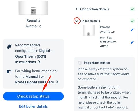

Tado felhasznalok!
Ismet "csepegtetett" a Tado egy kis testreszabasi lehetoseget! Mint tudjatok, eddig a max eloremeno homersekletet (buszos bekotes eseten) csak a support kozbenjarasaval lehetett beallitani.
Most, a Tado for Installers app segitsegevel ezt mar ti magatok is megtehetitek!
Bővebben: [link]
A fenti topicban amugy erdekeseket olvastam! Idezem:
...The thermostat is, unfortunately, not an automatically adjusting one. So I am experimenting with different Kp,Ki and Kd values. These are only accessible via TADO support. For this, I also have to e-mail and bother your support staff. Actually only the 2nd line support can do this. Valuable resources!
meglepő hogy ilyet is tudnak állítani/egyenileg testre szabni!! Az meg pláne, hogy ezt egy kosza forum bejegyzesbol kell megtudni... had ne mondjam, ez mekkora segitseg azoknak, akik pl padlofuteshez hasznaljak a tadot, vagy vegyesen padlo/radiatoros kiepitesben!

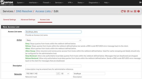

Itt leirjak, hogyan csinalnak teljesen elszeparalt halozatot:
https://github.com/rospogrigio/localtuya/issues/975
before doing everything all of these, I actually have these tuya device in a separate IoT SSID that is totally offgrid, the only moment that these devices see light over the internet is when I paired the thing using the mobile app, grabbed their localkey and added it to localtuya, after that, I basically reconfigured pfsense to block all connection except DHCP server, even DHCP server is not providing a gateway and dns ip, just plain ip address and its subnet.

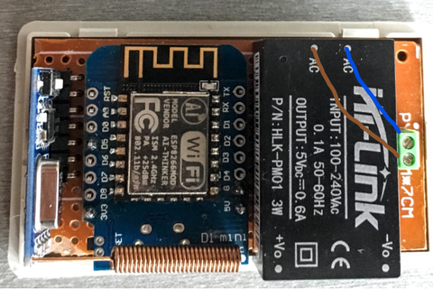

ojb
válasz BullZeye #38451 üzenetére
Hasonlóan vkp kollégához.
Ha lehet "csupaluk" panelre dolgozom. Arra rögzítem a modulokat forrasztással, majd a szükséges "lábakat" összedrótozom. Az alábbi fotón is .
A 230 V-os résznél a forrasztási pontokat pedig meleg ragasztóval "letakarom".
Természetesen a rajzolt kék barna drót a valóságban a panel forrasztási oldalán fut.#38450 Olympia76
Végszükségben a ráforrasztott vezetékre és lábra zsugorcsövet lehet húzni, melegíteni... -

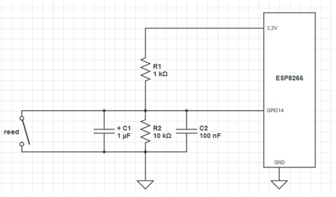

ojb
Addig, amíg nem közel állandó szélességű és aránylag rövid impulzust számoltatsz a counter-rel sajnos bizonytalan fog maradni.
Erre javasoltam a #38405 -ben a másodlagos -- állandó szélességű -- impulzus használatát
Gondolj bele pl a gázóra úgy áll meg éppen, hogy a reed zárt állapotban marad néhány órára vagy akár néhány napra, amíg a kazán újból el nem indul.
Ez az állapot mindennek nevezhető csak aránylag rövid impulzusnak nem ...
Ugyan ez a helyzet abban az esetben is, ha nem a rövid, hanem a hosszú impulzusát számoltatod a ciklusnak. -

Szia. Én is így kezdtem mérni a gázfogyasztást, de nekem sem jött össze. Ezért úgy oldottam meg, hogy ESPHome-ot raktam rá és a bemenettel, minden impulzussal növelek egy számlálót a Home Assistantban, majd abból template szenzorral csináltam meg, hogy az energia fülön lássam.
Egy éve egy impulzust sem tévedett.- platform: gpio
name: "Gázóra impulzus"
pin:
number: D1
mode: INPUT_PULLUP
filters:
- invert:
- delayed_off: 10s[ Szerkesztve ]

"Az éllel indítást egyáltalán nem értem."
Amennyiben impulzust számoltatsz a Tasmotával mindig kell egy "le" (1 -> 0) és egy "fel" (0 ->1) futó él ui ettől lesz teljes az impulzus.
Viszont a gázmérés esetében is a le és fel futás között nagyon - nagyon változik az idő ~1s -től egyészen akár napokig is lehet valamely állapotában (nyitott vagy zárt) a reed az óra állásától függően. Erre megoldás lehet az említett másodlagos "rövid" impulzus, amit vagy az
1->0 vagy a 0->1 váltás indít.A debounce érték soha ne haladja meg a várható legrövidebb impulzus szélességének ~50%-át.
Pl 4m3 0.01imp/h gázóra esetében a legrövidebb impulzus (reed zárt) max gázfogyasztásnál alakul ki és az értéke 3.600/400=> 9/10 ~ 900ms ehhez az impulzus szélességhez 400ms debounce kb a megfelelő érték
Amennyiben a reed nyitott állapotát figyelteted( számoltatod), akkor már a debounce értékét is közel a tízszeresére emelheted 4s körülire a 400ms-ről. -

Pl az alábbi áramkör az esetleges "pergésmentesítésre":
Amennyiben nem segít:
- Ne a 0 -> 1 átmeneteket, hanem az 1 -> 0 átmeneteket számoltasd.
Normál állandó fogyasztású "működés" közben közel tízszer annyi ideig van 1 állapotban a GPIO, mint 0 -ban igy jelentősen hosszabb debounce értékeket is használhatsz.- Ne a reed nyitását - zárást használd fel a counter bemenetnek, hanem valamelyik éllel indíts egy meghatározott hosszúságú impulzust (pl 100ms) és számoltasd meg azt a
counterrel.- Ne counter-t, hanem csak egy egyszerű switch-et használj.
A be vagy kikapcsolással pedig indíts pl HA-ban egy automatizmust, ami egy számlálót léptet.
