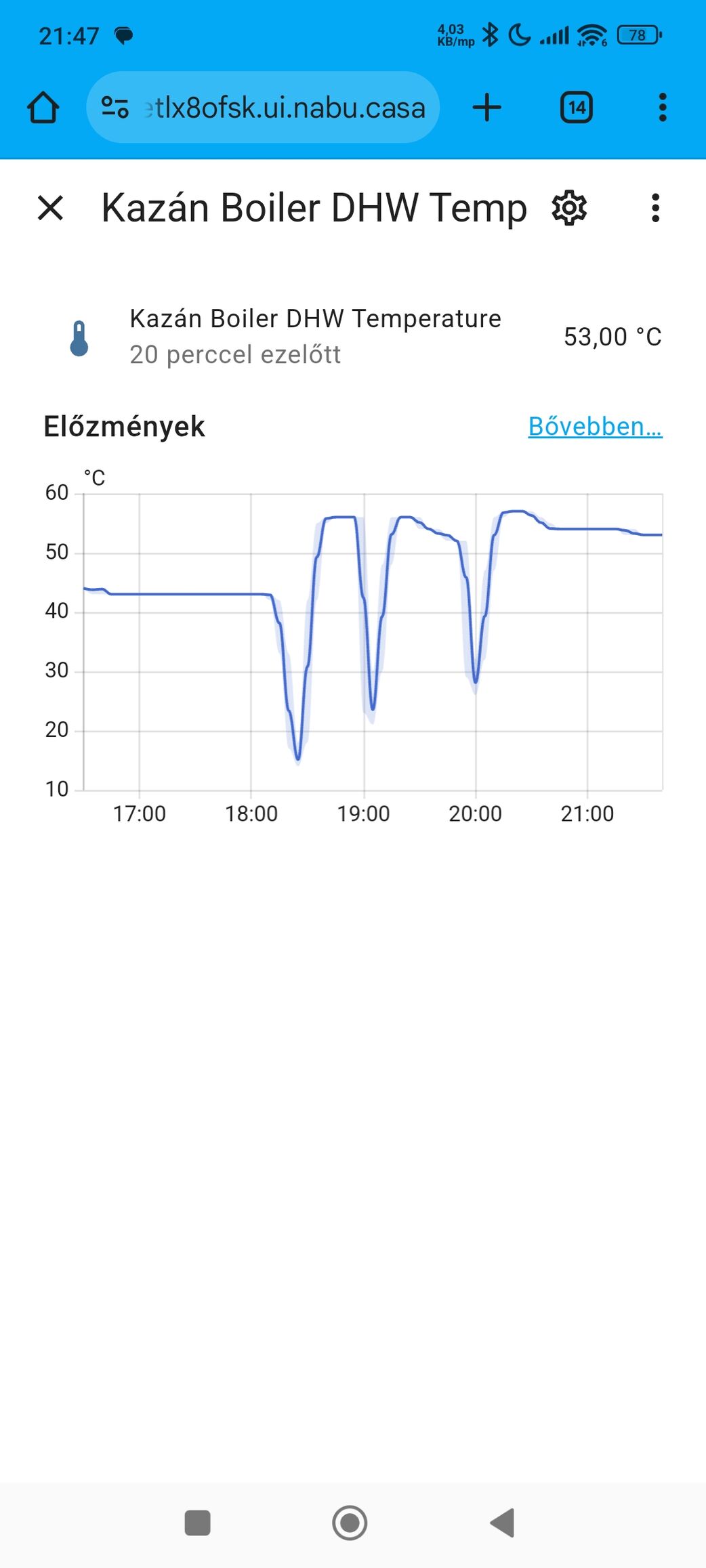

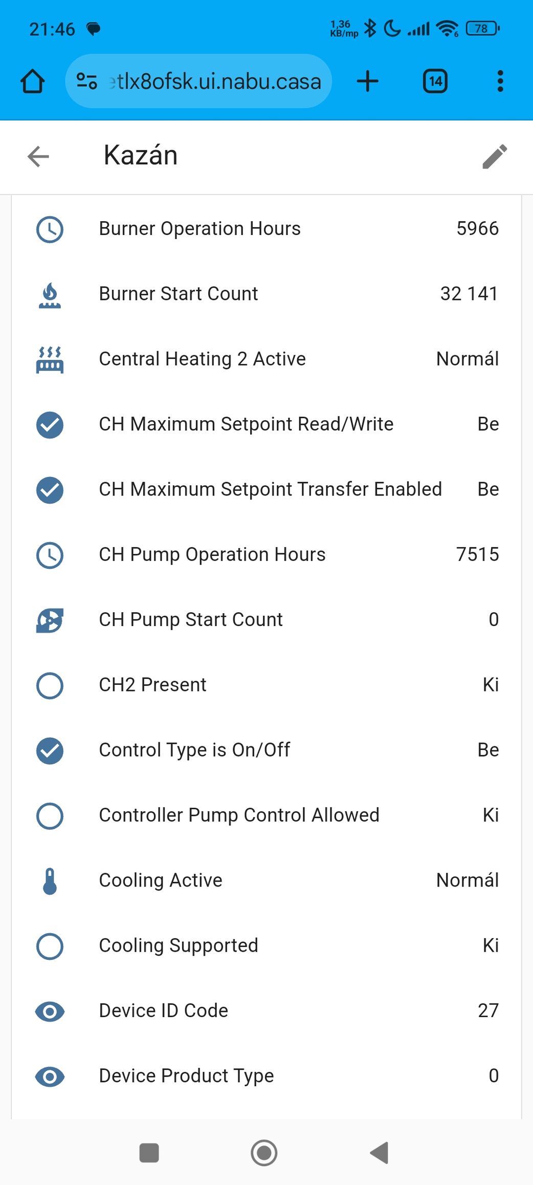

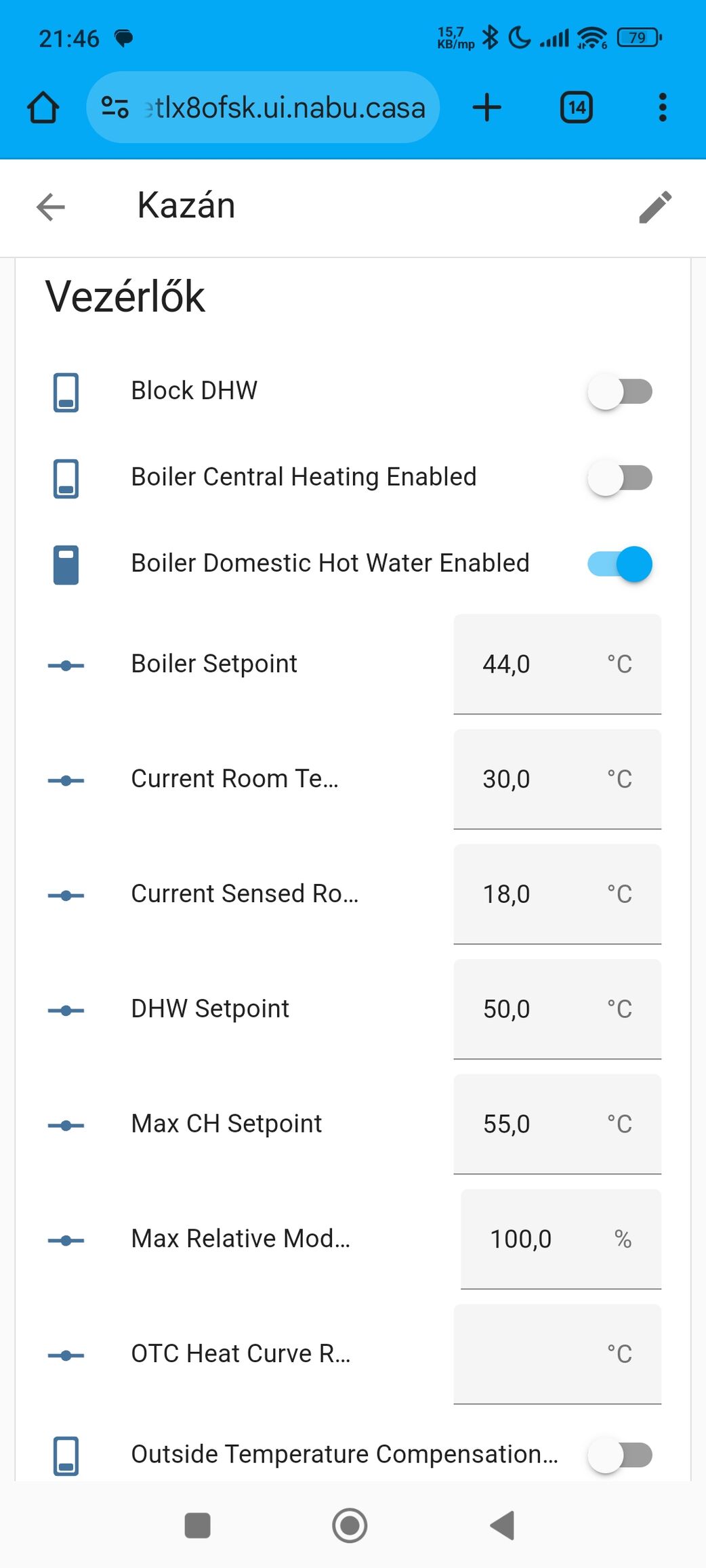

Az Immergas Victrix Terra 35 plus hivatalosan nem írja sehova, hogy Opentherm-es, de az. Amint rákerül az Esphome-ot futtató OT Adapter, szépen megjelenik a kazán kijelzőjén az külső vezérlés logó, és megy minden a Home Assistant alól. Van pár hibás tétel, pl venti fordulatszám, de alapvetően jól működik minden. Ugyan ez a helyzet a Remeha Tzerrával is.
