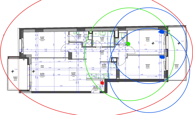

A "csoda" coordinátor hiába fedi le a kimenő teljesítményével az egész lakást, ha az eszközök válasza ( ami a coordinátor kimenő teljesítményének a ~10%-a!!!) nem jut vissza...
Az alábbi rajzon a vonalak:
piros --> coordinátor lefedettsége
kék --> a jelenlegi end device-ok lefedettsége
zöld --> egy esetleges router lefedettsége
Már egy db jól megválasztott és jó helyre telepített ZB router javítja és stabilabbá teszi a Mesh hálózat ezen részét... -

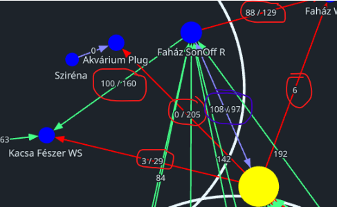

ojb
ojb
Ahogyan írtam is teljesen mindegy, hogy mire van állítva ennél a chip-nél.
Az SMLight marketing fogása tökéletes abból a szempontból,
hogy jobb LQI értéket produkál a chip-jük. Ez valóban igaz #61289-ben leírtak miatt.
Az alább ábra talán kicsit jobban szemlétet, hogy hogyan is értem:
A sárga pötty a coordinátor,
a kékek a routerek
A "Faház SonOff R" egy Tx +20dBm-es router (ua hardver, mint a coordinátor EFR32MG21)
A pirossal karikázott LQI értékeken látszik a Tx - Rx asszimetria a kék karika alatt kevésbé, mert ebben az esetben mindkét eszköz kimenete +20dBm szimmetrikusan -
ojb
Pici kiegészítés...
A kimeneti teljesítményt a Z2M csak Z-Stack üzemmódban CC2652... chippel szerelt coordinátor-okban tudja szabályozni.
Az SiLabs EFR32MG21 Ember üzemmódú chipek ezt nem tudják.
A default +5dBm nagyon ki van találva...
ui. a 3 (5) dBi nyereségű antennával az összeköttés a coordinátor és az end device-ok ill routerek között sokkal kiegyenlítettebb lesz, mint +20dBm -es kimenőszint esetén.
A +20dBm Tx power plusz a min 3dBi antenna nyereség adásirányban kb négyszer messzibbre tud elbeszélni, mint egy átlagos end device vagy router 5 - 10 dBm-es kimenő teljesítmánnyel és 1 - 2 dBi-s antennával!!!!
Tehát az end device hiába "hallja" a coordinátort, a válasza nem érkezik meg visszirányban.
Tehát az EFR32MG21-el szerelt coordinátorok esetében mindegy, hogy hová van állítva a csúszka a kimenő teljesítmény fix +20dBm!

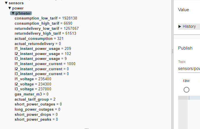

Napelemesektől ill P1 mérősöktől kérnék segítséget.
Eddig a vételezett és a visszatáplált energiát P1-en keresztül a low tariff rekeszekből tudtam kiolvasni. Most ez a számláló megállt, de elindult helyette a high tariff
Tudja valaki, hogy ez pillanatnyi áramszolgáltatói váltás vagy innen már kettő tarifával kell számolni?
A rendszer még éves szaldóban van és EON területen
ojb

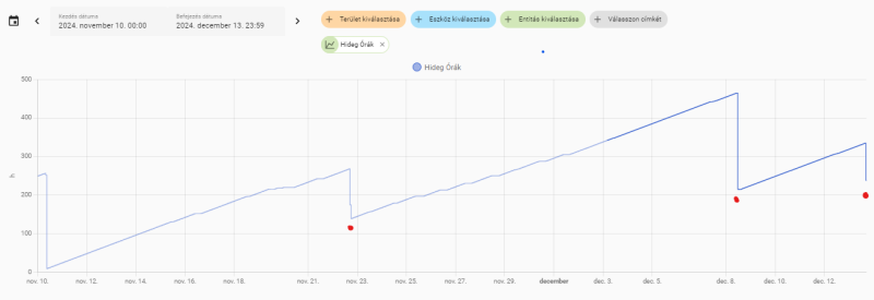

Egy history_stats gyűjti az adatokat (hideg_orak) szépen percről percre, de
a HA Core frissítésekor a képen is látható -- piros pöttyökkel jelzett --"beszakadások" keletkeznek.
Hogyan lehetne ezt kivédeni?
