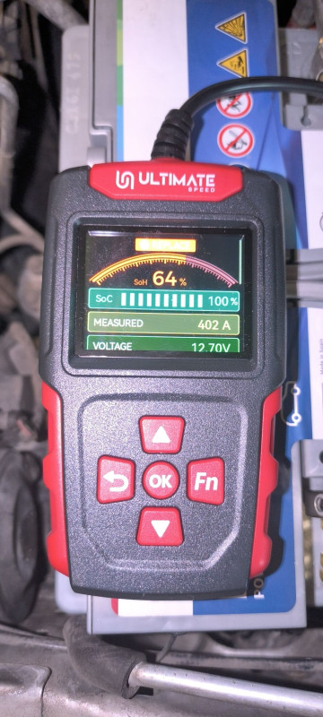

Nem néztem. Ezért nem szedem a csatlakozót, mert akkor elveszt néhány dolgot. Nem látom szükségét a mérésnek.
Az SOH mérést csak az akku pólusain, egyéb terhelés nélkül szabad csinálni. Feltéve, hogy korrekt eredményt akarsz kapni.
14hónap után már szinte biztos, hogy nem 100% az SOH
Szerencsés esetben 90% körüli lehet.12V alá akkor esett, amikor kapott 230W + helyzetjelző + hátsólámpa terhelést. Ez kb. 20A.
A nyugalmi 12.46V 5nap után az bőven jó.
rszp
Ez teljesen normális amikor az utcán áll a kocsi. Nem hinném, hogy bármi baja lenne.
Megnéztem az én Exide EFB 70Ah akkumat, hogy mit hoz.
14 hónapos, SOH 100% volt vásárláskor. Töltőn csak beszereléskor volt, azóta csak a kocsi tölti. Heti max 2órát megy városban.Az akku pólusain mértem műszerrel.
1. 5 napig állt az autó az utcán. Riasztó ki, motortér felnyit, ajtó be, 30mp szünet.
Nyugalmi fesz. 12.46V
2. Gyújtás + tompított (2x55W) , csukott ajtó
10mp után 12.12V
3. Mint a 2. pont + távfény (2x60W)
10mp után 11.98VNem egy agyontöltögetett akku és ahhoz képest nem rossz.
Csak 0.48V a fesz. esés az elég testes terheléssel. -

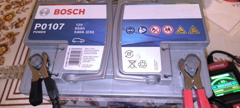

macilaci78
#10704

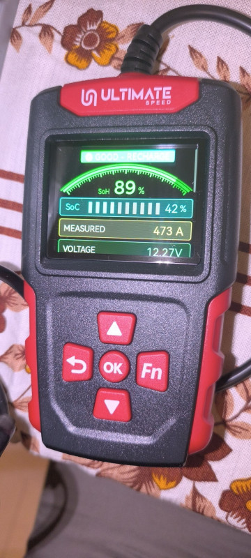

Ha jól beállítottad a tesztert, és így hozott 89% SOH értéket, akkor az még jó, csak ahogy írtad valami miatt lemerült. Próbáld alaposan feltölteni!
Qru
MODERÁTOR
macilaci78
#10704
89% SoH még tök oké. Mehet vissza a kocsiba.
macilaci78

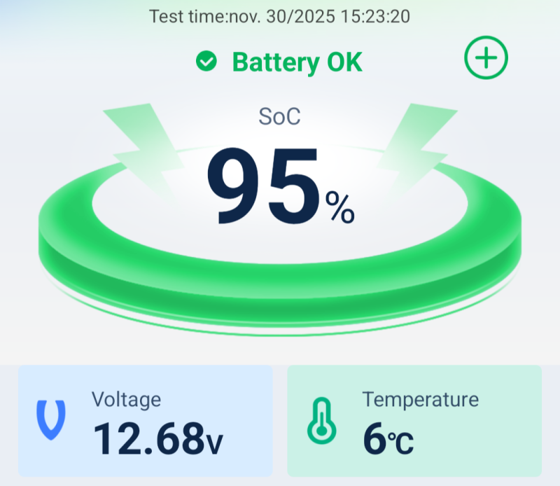

Gyújtás + tompítottnál szerintem túl nagyot esett de valamelyik nap megnézem az enyémet. Lehet, hogy hülyeséget beszélek, de hirtelen ez akkor is sok szerintem.
A 12.72V azért zavaró számomra, mert 12.6V a hivatalos felső érték ami kocsiban a töltés után néhány óra múlva lehet. 10 nap állás után már ez a csoda kategória vagy hibás mérő vagy ha egyik sem, akkor az akku nem biztos, hogy tökéletes.
Ez az én vélemenyem, de tévedhetek is.Gondolom ezt azért is, meg egyébként is, amit gabor9991 írt:
"Van itthon egy rossz gyári Ford start-stop akkum, egy óra rádiózás lemeríti de ha feltöltöm napokig 12.9V-on áll
ettől még kuka szegény."Mint írtam, tévedhetek is, de én ezt így látom, ez a véleményem.
Amit Qru írt, hogy 6 nap állás és 12.5V, az teljesen tökéletes állapotot jelent. Szerintem.

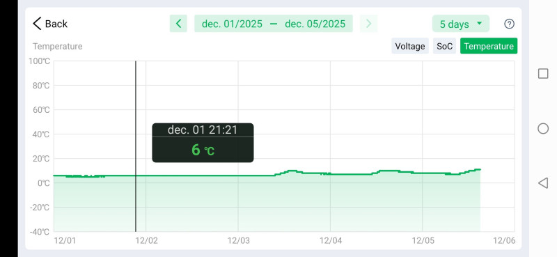

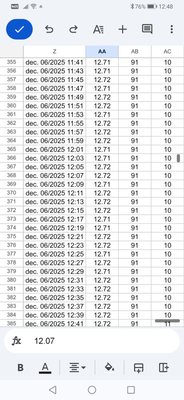

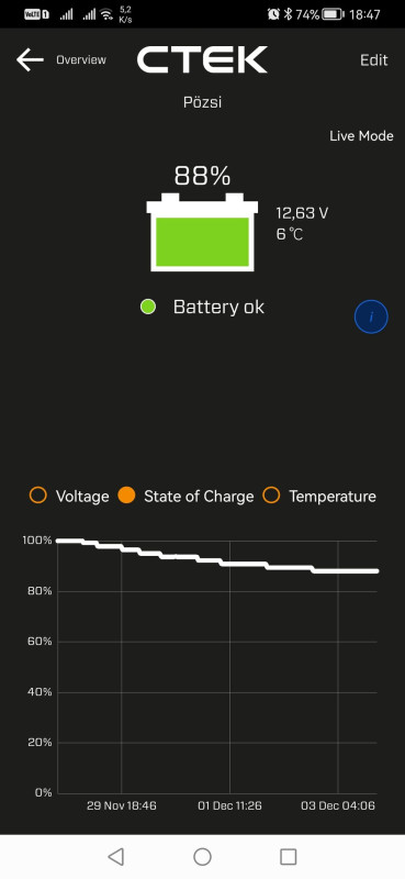

DigitXT
#10663

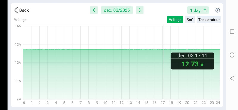

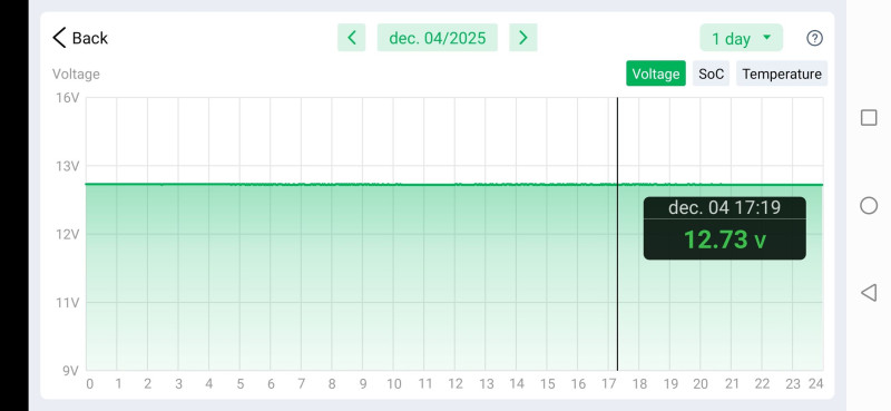

Leteszel egy akkut valahova és méred a feszültséget.
Ha csökken a hőmérséklet, akkor csökken a feszültség.
Ha emelkedik a hőmérséklet, akkor emelkedik a feszültség elvileg max. ahonnan elindult.Kémiai folyamatok, regenerálódás, ez mind a hőmérséklet függvénye. Részleteket ne kérdezz róla!
Nem véletlen télen döglenek be az akkuk. Az elemeket is hűtőben tartják, hogy lassabb legyen az önkisülés alassuló kémiai folyamatok miatt. Bár manapság ez már jobban meg van oldva , mint régen. A hideg csökkenti a kémiai reakciókat és ezért csökken a feszültség, csökken a teljesítmény.
Ahogy emelkedik a fhőmérséklet, emelkedik a feszültségük is mert gyorsulnak a kémiai folyamatok.Ennek a hőmérséklet ingadozásnak azért látszania kellene a feszültség görbén. Minimális hullámzást látni kellene.
A 10 nap állás önmagában kellene, hogy valami fesz.esést mutasson de itt egyenes, hullámzás és csökkenés nélküli "görbe" van.
DigitXT
Még egyszer megkérdezem: miért kellene látszania az 5-6 fok hőmérséklet ingadozásnak a feszültségen?
Tényleg nem értem. Amúgy a grafikon legalább annyira kretén, mint a CTEK esetén, már ami a hőmérsékletet illeti: -40 és +100 fok között "Látványos."
Ellenberger a feszültség grafikon tök jól néz ki 9-16V között, és nem 0-25, mint a CTEK-nél.Viszont az arányosságával vannak gondok.
9-11V az 2V különbség, 13-16V az meg 3V, középen érdekes persze, ahol pl. 12-13V között 1V van, tehát részletesebb tud lenni, de az nagyon nem jellemző megoldás, hogy lineárisnak kinéző skálát összevissza eltorzítsanak. -

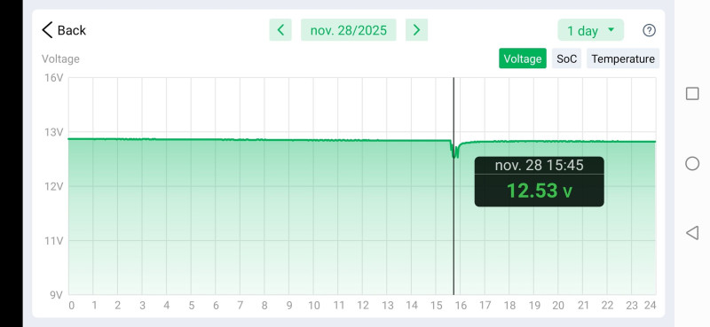

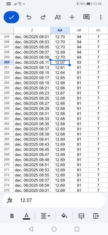

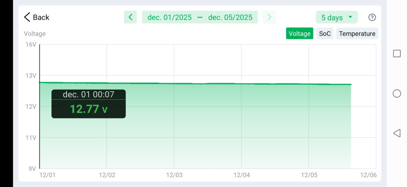

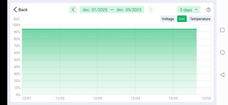

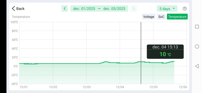

ok, ez kb. 5-6 fok csak de ennek is látszania kellene.
A lámpás teszt utáni érték lenne az érdekes.Az akkuk elég érdekes dolgokat tudnak művelni.
Valamelyik nap 0.1V fesz emelkedés volt parkoló autónál egyik napról a másikra. Lámpás teszt után 0.07V esést mutatott az előző naphoz képest, ami már teljesen reális. -
rszp
norrberth
#10647
érdekes.
10 fok eltérés volt mostanában a min. max. között és nem látszik semmi. Az autóban van fogyastó ami ilyen időben merítené jobban, mint melegben, és az látszana. Valami felületi töltés miatt maradhatott állandón ami igazából nem valós feszültséget ad vissza.
Ha kb 10 másodpercre bekapcsolod a tompítottat, akkor azután néhány másodperc múlva beállna a valós értékre.
Ha akkor is ennyi, akkor passzolom. -

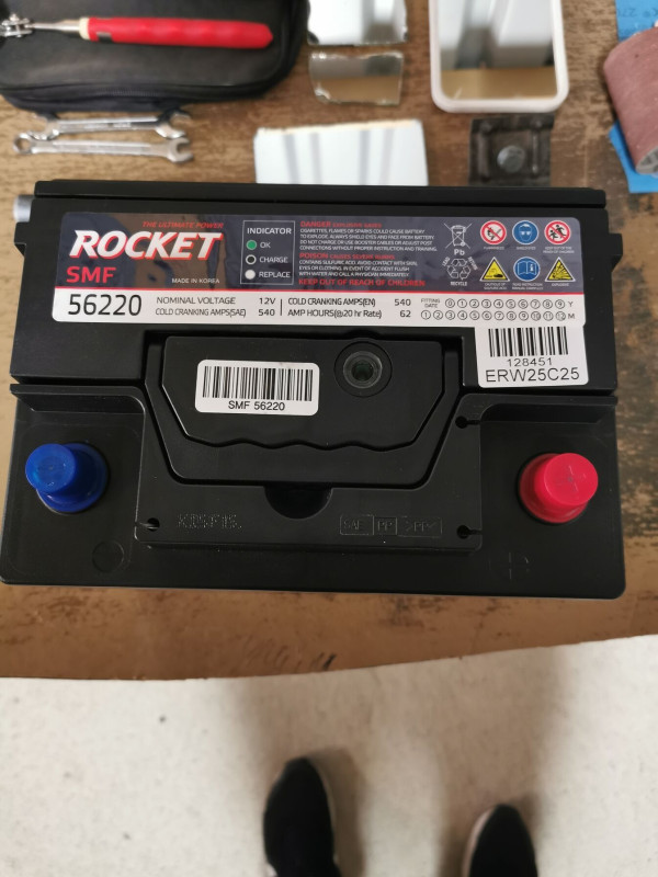

norrberth
Ez a Rocket akkumulátor nem tudom mit kapott a gyárban.
10 napja mentem az autóval 70Km és itt tart.
És egyszerűen nem merül!!
Volt 2db Exide szuper prémium akksim... Rocket kb körbe húgyozza 3x leszarja és is el kotorja.
Hulladék moslék az Exide ehhez képest.
Volt 2db tudom mit beszélek.
Még a szürke házas előd se köszönet rá.6C fok

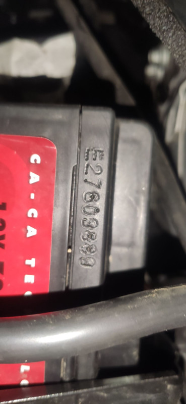

gabor9991
Ez az akku mikor készülhetett?

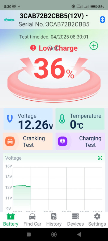

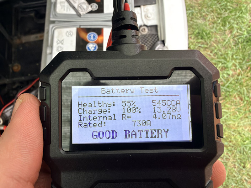

Az SOH egy összetettebb dolog. Erre alkalmatlan a BM300 Pro.
"Töltési állapot (SOC) jelzi az akkumulátor aktuális töltöttségi szintjét a teljes kapacitásához viszonyítva. Ez azt jelenti, hogy az SOC az adott időpontban rendelkezésre álló teljes akkumulátorkapacitás százalékos aránya."
Én sehol nem találtam lehetőséget a kapacitást megadni.
Nálam 12.33V SOC 34%
GPlay 12.32V SOC 81%Nem értem az egészet.

BM300 Pro hogyan számolja az SOC értéket?
Nekem 12.33V-nál mutat 34%-t.
A feszültségre van SOC táblázata?EFB akku

Tapasztalatok az új aksival... yuasa.. nem győzött meg.
12.34V arvalkodott az autómban.szombaton mentem vele 50km kb.
Bm300 pro berakva
remélem a generátor halt el még

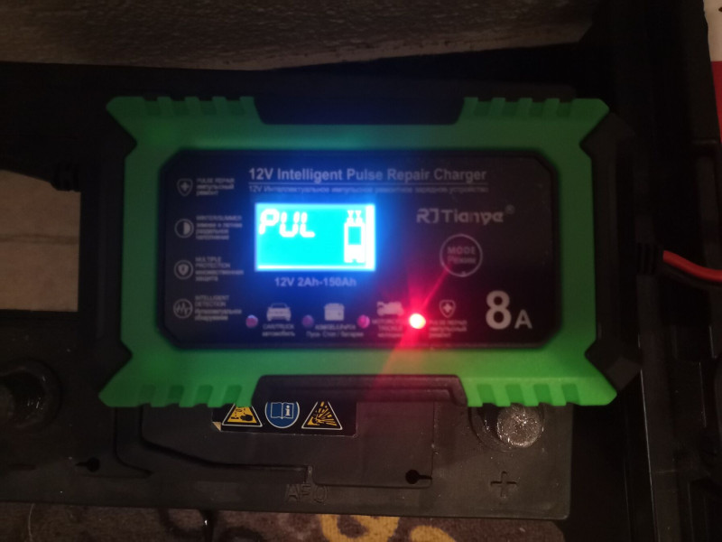

A mai napi töltő amit sikerült szerezni bug mint a globál ch611... Valamilyen troid lenne a lelke?
Tettem rá egy 95ah akut egyenletesen melegedett fel a töltő.
A bugas viszont érdekes.
Valakinek ötlete?A kapott töltő kábel hozzá Max papír vékony.
Szeretnék hozzá gyártani 6-8mm2 töltő kábelt. -

Egyik hátsó lámpa helyzetjelző izzó kiégett a 4-ből. Lóg a tetőkárpit. Jobb hátsó ajtót nem húzza be a központi zár. A csomagtérajtó zárja volt kehes. Szóval sok-sok bosszantó apróság.
Megfordítva: baja van-e a 12.2V-ra zuhanó akkunak? Szerinted semmi, nekem meg pont nem tetszene, ha ekkora lenne az önkisülése (vagy energia vámpír lenne a rendszerben).
Névleges fesz:
ez azért nem kelle így legyen....
Nálam így áll a QWP, szerda óta nem ment hosszútávon, csak a városban.
