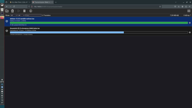

A letöltött torreteknek nem aktív státuszban kellene lenniük?
Az egyikre van leecher, megnéztem, mégsem kapcsolódik.
A port a teszt szerint nyitva van.

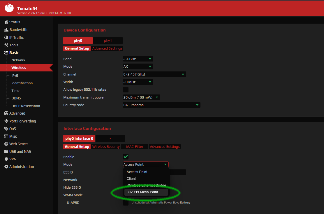

Ahogy látom, T64 alatt érkezik a Mesh.

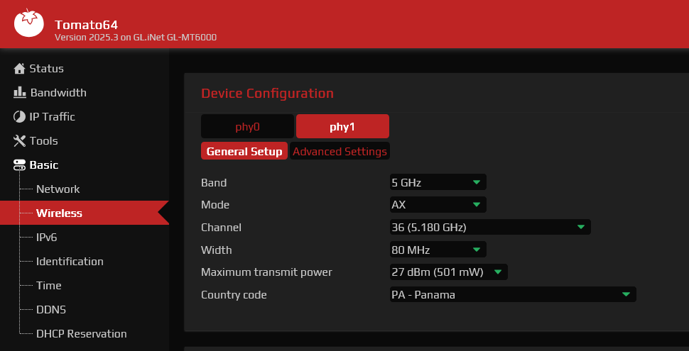

Ott nem is lehet beirni semmit, a max az tenyleg a max, annal tobbet tomatoval meg massal se tudna. Ha az op24-es 4.8.3 gyari fw-t teszed ra akkor mar lucibol is lehet allitani a txpowert, de akkor se lesz erosebb. A gyari feluleten a max az arra a maxra csavarja amit a vas tud, en azt le is vettem anno mediumra es meg ugy is boven sok volt mindenhol a terero.
aldebaran
gaston63
Próbálnám kihozni a vasból amit lehet.
Intruder2k5
MODERÁTOR
gaston63
Maxon van. Nekem nem enged beírni.
Intruder2k5
MODERÁTOR
gaston63
Igen, én is a Luciban próbáltam.
Az alap Fw-n nem találtam rá opciót. -
Intruder2k5
MODERÁTOR
Így próbáltad? [link]
A gyari Ow21-es alapu stable fw-nel csak a gyari feluleten lehet a wifi beallitasoknal, a high az a max 1000mW-ot jelenti. Luciban hiaba allitgatod az teny.
Az ow24-es alapu gyari fw-ben pedig mar lucibol is lehet a teljesitmenyt allitani csak elobb pa-ra kell allitani a regiot.
gaston63
Én úgy emlékszem, Aldeberan is be tudta lőni. Még a topic elején írta.
Ezért gondoltam, hogy rápróbálok.
Bár én elég messze állok tőletek tudásban. -
Intruder2k5
MODERÁTOR
gaston63
Nem jött elő. Továbbra is 100 a legmagasabb érték, hiába PA a régió.
Intruder2k5
MODERÁTOR
gaston63
Jelenleg örülök, hogy működik.
Újra próbálom. -
gaston63
Intruder2k5
MODERÁTOR
Intruder2k5
MODERÁTOR

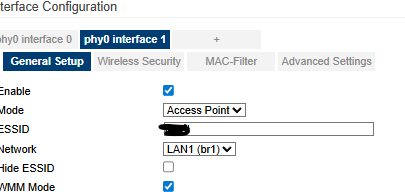

gaston63

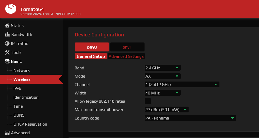

Elvetettem a módosításokat, de így sincs 5G
A Panamás trükköt akartam megvalósítani. -
Intruder2k5
MODERÁTOR
gaston63
gaston63
Addig próbálkoztam a transmit power állítgatásával, hogy elszállt a wifi.
Na most mit tegyek?

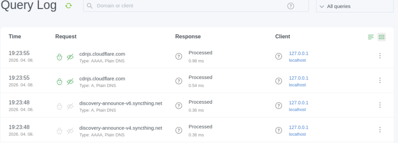

Gyári Fw-n az AdGuard Home beállításában tud valaki segíteni?
Ma jött elvileg egy frissítés, frissítettem, aztán az a kevés progi
is eltűnt ami fel volt telepítve.
Ez mindig így van gyári Fw-n?
ja és nálam a Luci sem működik

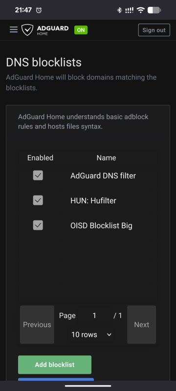

gaston63
Küzdök mint malac a jégen!
Bekapcsoltam az Adguard Home-ot.
De így ugye oda megszokott kényelem. A párom nehezményezi, hogy az FB-n
nem tud mindent megnyitni, továbbá nem elérhető a vebkincstár, stb..
Semmi extra szűrő nincs bekapcsolva, csak a javasoltak.
Szóval ha a lekérdezési naplóban mondjuk ezt engedélyezem akkor, akkor elérhető lesz
a gmail.
Jól gondolom?
Egy kicsit offtopic, bocsánat! -
