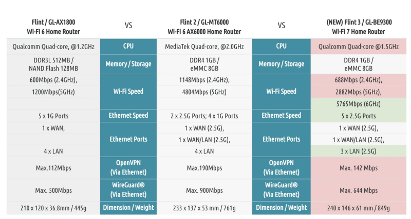

Üdv a GL.iNet Flint 2 (GL-MT6000) router topikjában!
Ahogy nézem annyiban tér el a képen lévő spectől, hogy a linken szereplőben nincs 6GHz, helyette gyorsabb az 5GHz, viszont a SoC ugyanaz, 1,5GHz, tehát pl. VPN is lassabb. De nekem mindegy is, abszolút elégedett vagyok a Flint2-vel, eszembe sincs váltani. Nekem ez most pár évig jó lesz, az tuti.
szerk.:
Ja, és most nézem, csak 512MB NAND van benne, szóval egy jóféle Tomato64 rá se férne. -
