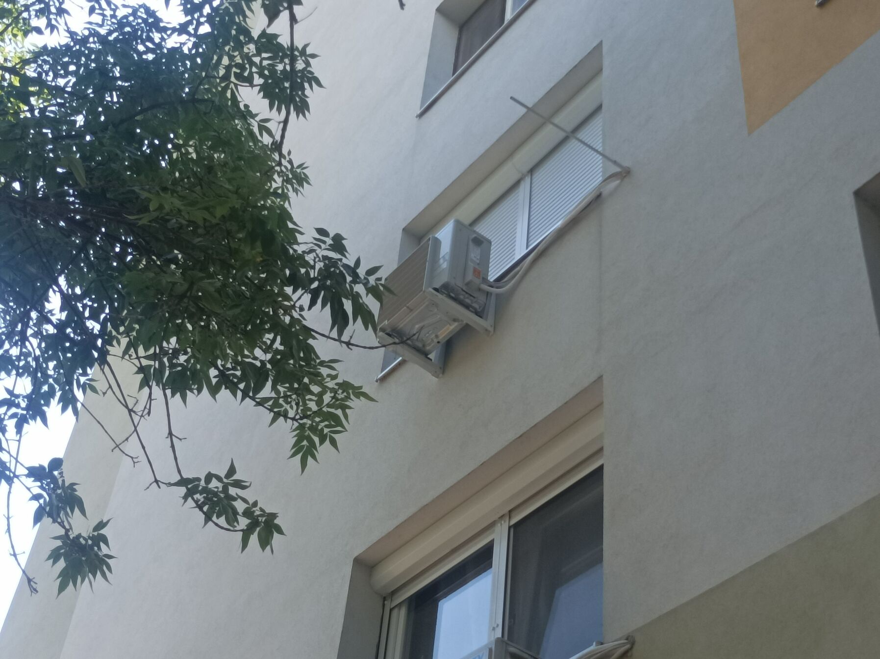

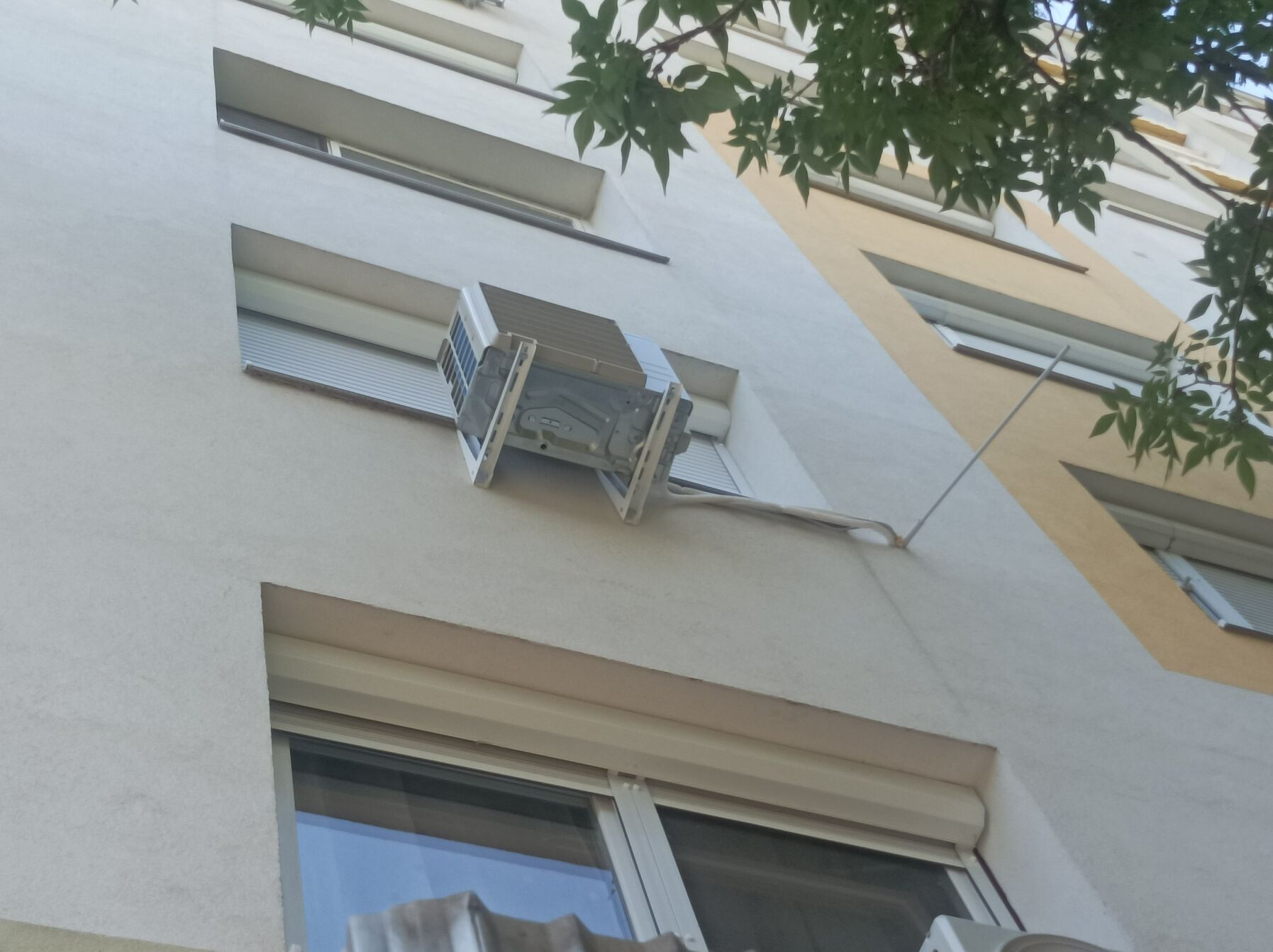

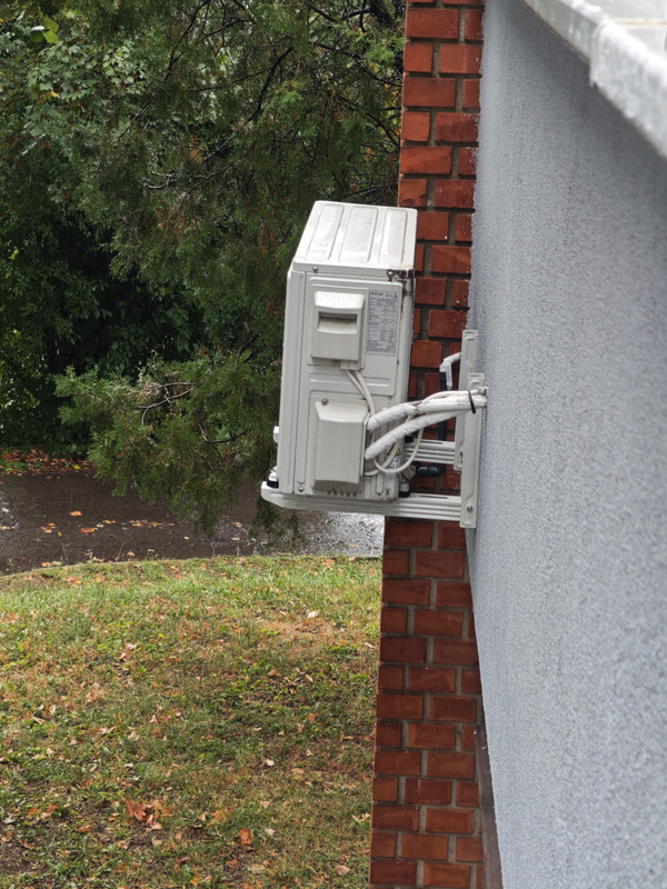

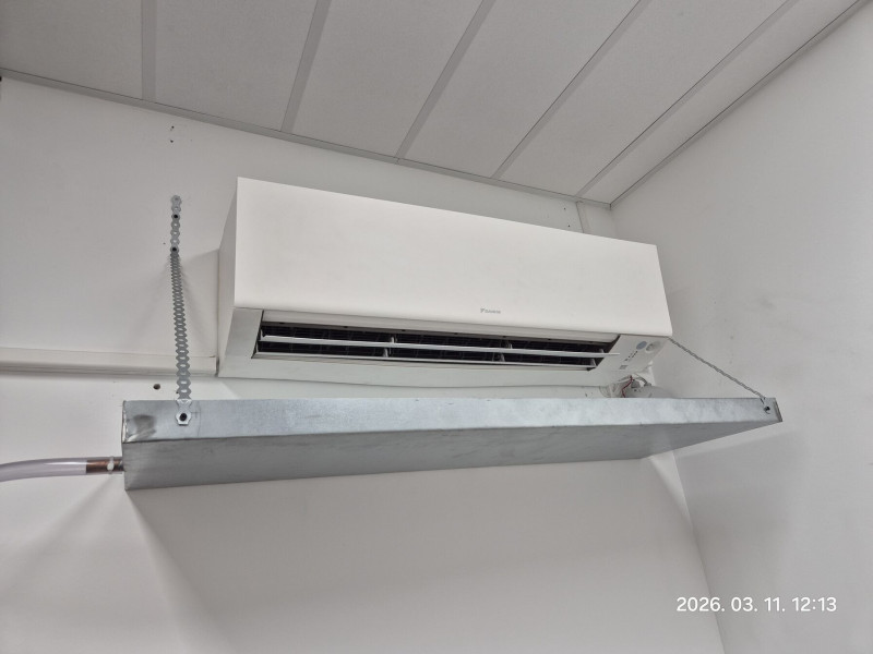

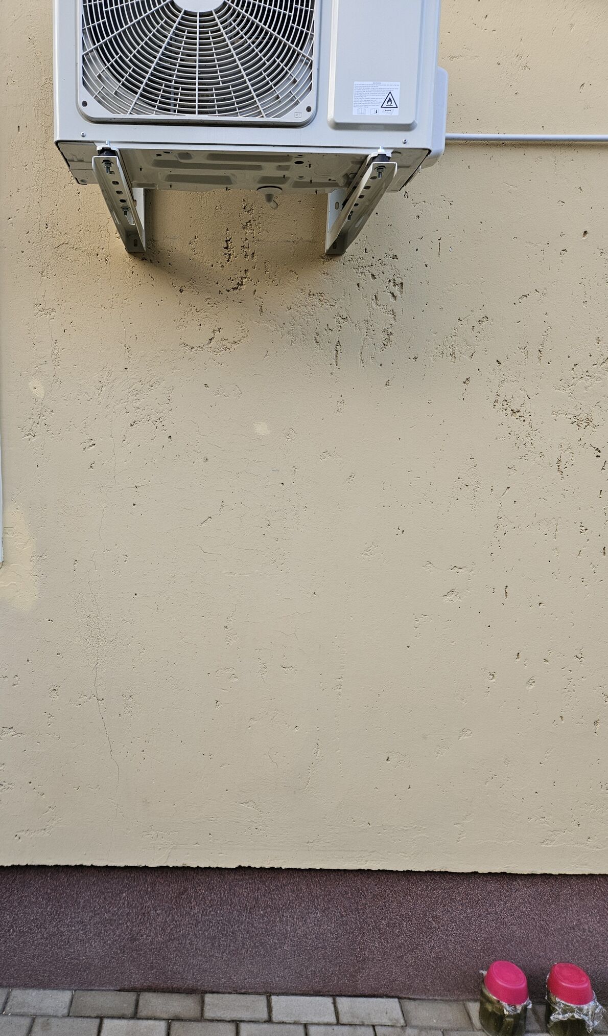

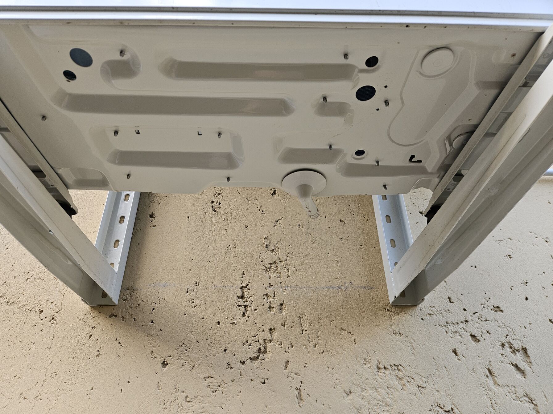

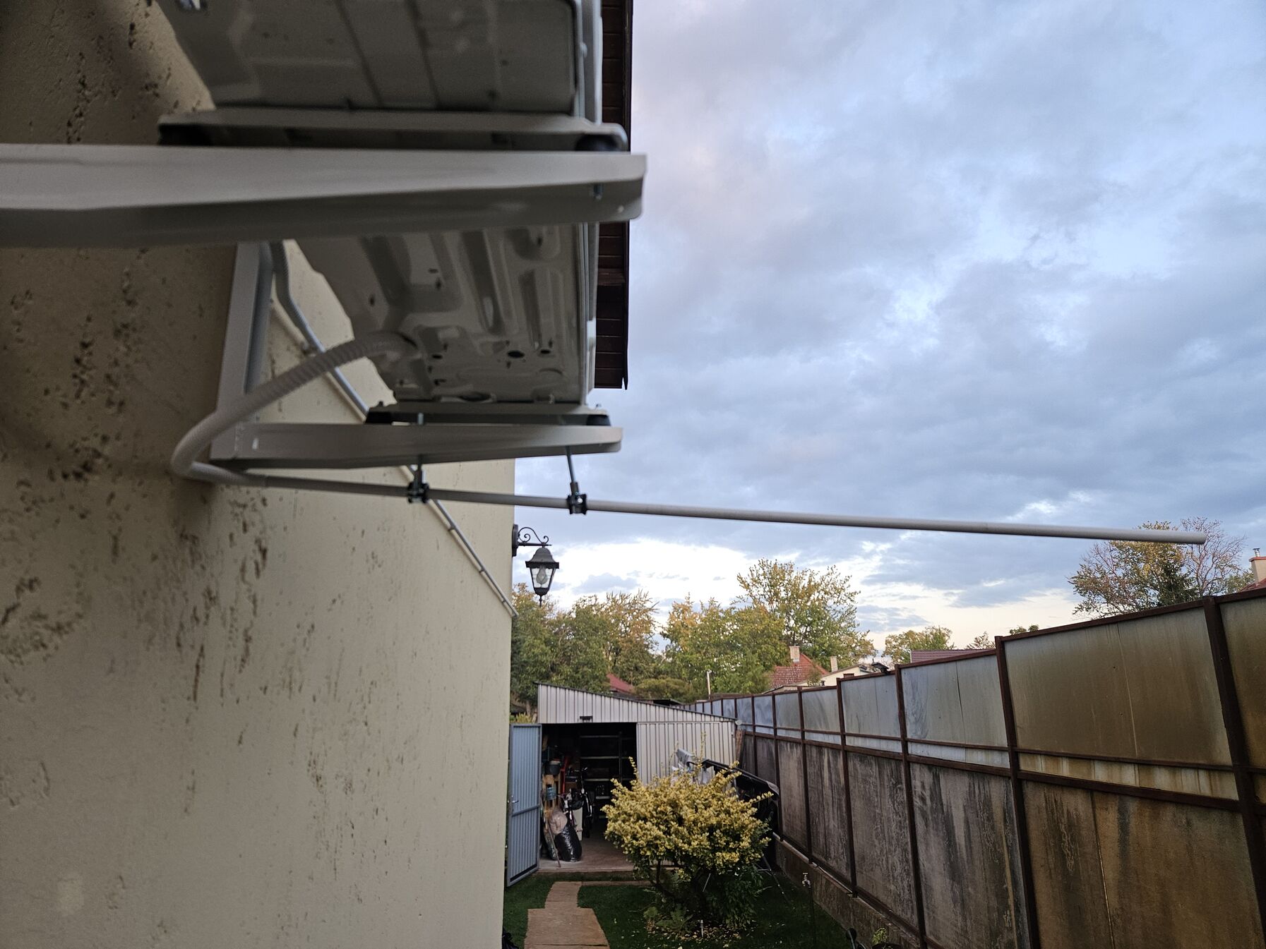

Máté94

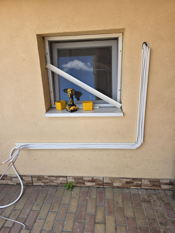

Nyáron tették fel ezt a légkondit, de a csepptálca fűtés nem lett lecsövezve... És mivel most átmeneti időszakban kicsit fűtök vele, feltűnt...
Felhívtam az urat, ó jajj, bocsi bocsi...
Mondom, semmi gond, oldjuk meg, nekem elég ha elhozza a csövet, majd felteszem, nehezen alkalmazkodik ő is, én is, meg amikor kivettem a szabit emiatt, akkor meg nem lett megoldva. Nem nagy truváj gondolom.
Hát, nem ér rá, millió a munka, délután amikor nem dolgozok, épp másféle jár. Mondom, az se baj, dobja be a kertbe, felteszem én. Meg is mérem, mennyi cső kell.
Ááa, nemnem, ad eleget, majd levágom.Elmondaná valaki, mi a r.k lehet a koncepció? Gondolom, én vagyok teljesen vakon valszeg, és nem értem, mire gondolt a klímás/költő...
*Igen, a cső kb a szakasz feléig ér el.
**Igen, az egy 8cm-es M8-as menetes szár.
***Igen, egy járda van a kültéri alatt, és nem akarom, hogy a fejemre csepegjen, ha arra megyek.
[kép] [kép] [kép]Bele és szét fog fagyni. Ezt a mihaszna csövet el kell felejteni.
Egy 5-6 cm PVC csővel kell elvezetni alatta, le a földig, és nem kell fűteni. -
TeeJay
Így igen
Szerintem egyszerűbb és nem folyik a járdára legalább -
TeeJay

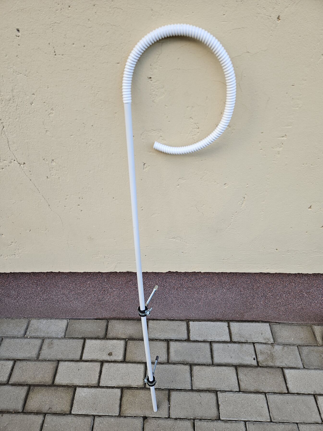

[kép] [kép] [kép]Tudok egyszerűbbet
Pipár kiveszed, körbe tekered 5-6kör szigszalaggal és ráhúzol egy 20-as PVC csövet (bármelyik villanyszerelő boltban van MŰ-II-es 20-as cső) és egy gyorskötözővel oda kötöd a konzolhoz. Egyszerű és gyors megoldás -

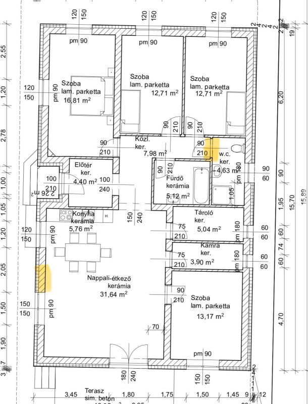

Még nyáron kértem segítséget, egy 40-45nm²-es nappali konyha étkező egyben lévő helységet szeretnék hűteni is meg fűteni is(padló fűtés van de a szaldó nemsokára lejár ezért kéne a klíma).
Ezekre szűkitettem kb 200-300+szerelési költségre egy kicsit tudok feljebb is menni ha annyival jobbat tudtok ajánlani.Ezeket néztem eddig:
- Daikin FTXF35E / RXF35F Sensira 245000
-Gree GWH12ACCXD-K6DNA1D Comfort Pro 209000
-Gree GWH12BCCXD-K6DNA1D G-Time 229800
-Syen SOH12MN-E32DA1D Muse Next 193000
-TCL ELEGANCE PLUS TCE-12ELG-AI 3.6 KW 299900
-TCL Elegance PLUS TCE-09ELG-PL 284900
A topikot olvasgatva nálam valamelyik Tcl lenne a nyerő.
Köszönöm előre is a segítséget!Mennyire szigetelt?
Ha közepesen vagy gyengén Sensirával vagy a 2,5-ös géppel már rezeghet a léc -5 alatt ekkora területen. -

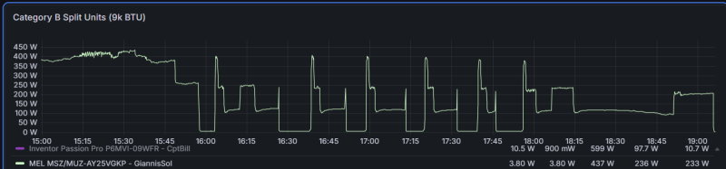

Aki a K6DNA1D es kültéris Gree-ket nézi annak pár jótanács. (comfort pro, cosmo, g-time, muse next?)
Kétszer is gondold át, hogy kell-e neked.
Hűtésben nincs nagy baja, jól leszabályoz, de a ventijét forgatja ha kell ha nem. 40 fokban nem lesz nagy különbség egy normálisan szabályzó klímához képest, de 30 ban óriási. Süvít.
Fűtésben 450W alá nem nagyon fog menni. Olyat is szeret csinálni, hogy 900W os energiafröccsel indul be, szó szerint berúgja a kompresszort mondjuk a perferához képest.
A kültéri ventit itt is tekeri, 450w-nál nem is tehet mást gondolom.Elegance plus-ról nem tudok mit mondani, de TeeJay meg
dredjudge84 leírása alapján éri a pluszt szerintem.300wattig is lemegy az és fűt mint az állat

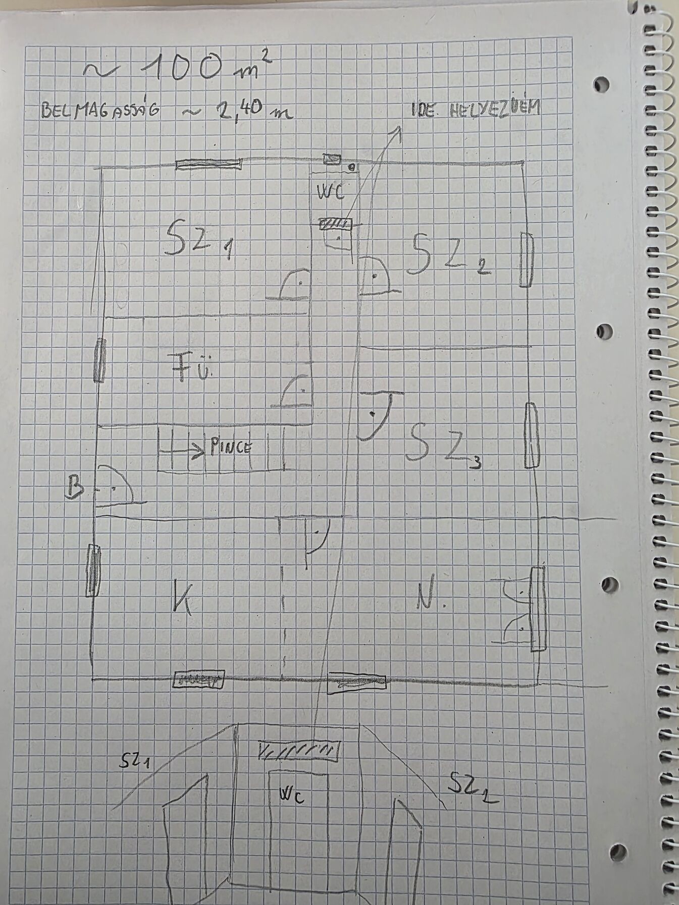

Sziasztok !
Frissen vásárolt családi házunk fűtési rendszere elég korszerütlen , de a nappali( kb 20nm) a legrosszabb ahol csak hősugárzó van . Ezt szeretném kiválltani valami fűtésre is alkalmas klímával . Keretünk rá max 300eft+ szerelés. Tudtok ajánlani valami jó gépet ? Ami eddigi kiszemelt : Gree Comfort Pro vagy TCL elegance plusGree-t engedd el ha akartok ott huzamosabb ideig tartózkodni a téli estéken, másikról meg minimális a tapasztalat.

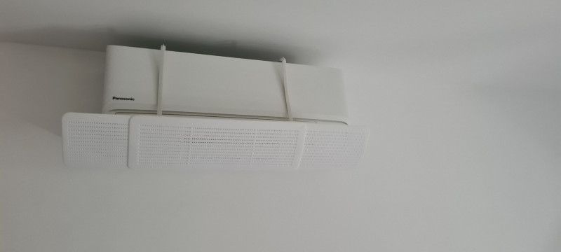

Ismét kifogástalan a munka, felkerült a Panasonic BZ25-CKE.
Releváns tapasztalat egyelőre nincsen a géppel. A kinti egység időszakos zörgése még idegesít, egyelőre nem jöttem rá, hogy mitől, de ha alul megnyomom a gépet, akkor csend lesz. (Értelemszerűen nem szerelési probléma) Mintha a ventilátor tartó rezgetne valamit, de nem tudom tutira, le kéne szedni a burkolatot, hátha kiderülne, de azért ezt egyelőre hanyagolom. A beltéri csendes módban halk, a gép indulása is szépen megy, nem egyből 1700watt, mjad vissza, mint a TCL, hanem tizen, százon wattonként szépen megy felfelé. Ma tesztből 23 fokot kértem a kinti 2 mellett 240-250watt felvétel mellette tartotta reggel 6-10 közt, utána "sokkalt" be és fűrészezett. Majd ha hidegebb lesz, akkor kiderül mit és hogy tud, egyelőre azt mondom, hogy ár/értékben (Dagimarket rendelés: 359,9 EUR + 10,8 EUR biztosítás + 87,63 EUR szállítás = 458,33 EUR, kb. 167e Ft) jó vétel volt, az idő majd igazol (vagy cáfol

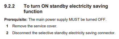

Sziasztok, daikin comfora dual spli klímánk van (2 x 3.5 beltéri + 1 x 5 kültéri) Nemrég üzemeltem be a wifit, és azt tapasztalom, hogy az onecta app szerint a beltériknek minden nap van 0.1kwh hűtési fogyasztása, anélkül, hogy bármelyiket bekapcsolnánk. Ez csak az eszközök alap fogyasztása (wifi, standby, stb.) vagy valami karbantaró működés (mint pl. a szivattyúknál a letapadás védelem)?
Igen, hidegben gerjeszti a tekercseket a kompresszorban, hogy ne keveredjen az olaj a hűtőközeggel.
Nem tudom hogy méri amúgy a fogyasztást, mert nálam is csak most került be nemrég a Sensirába a wifi modul, de ott nekem csak akkor ír fogyasztást amikor be volt kapcsolva. Más napokon nem. Azt néztem, hogy valami pythonos cuccal majd megpróbálom összehozni, ami átvenné pc-re az adatokat tőle.

Sziasztok !
Frissen vásárolt családi házunk fűtési rendszere elég korszerütlen , de a nappali( kb 20nm) a legrosszabb ahol csak hősugárzó van . Ezt szeretném kiválltani valami fűtésre is alkalmas klímával . Keretünk rá max 300eft+ szerelés. Tudtok ajánlani valami jó gépet ? Ami eddigi kiszemelt : Gree Comfort Pro vagy TCL elegance plusnem ide
polar-x
Sziasztok !
Frissen vásárolt családi házunk fűtési rendszere elég korszerütlen , de a nappali( kb 20nm) a legrosszabb ahol csak hősugárzó van . Ezt szeretném kiválltani valami fűtésre is alkalmas klímával . Keretünk rá max 300eft+ szerelés. Tudtok ajánlani valami jó gépet ? Ami eddigi kiszemelt : Gree Comfort Pro vagy TCL elegance plus -

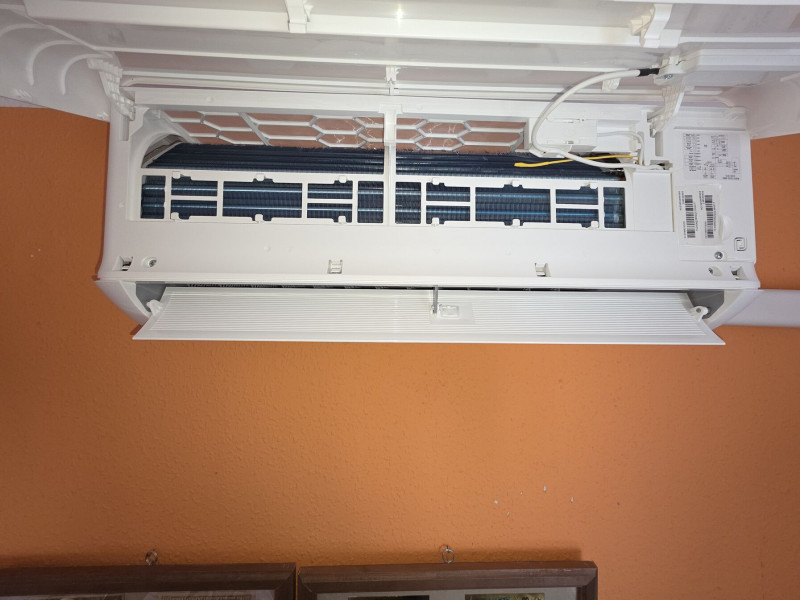

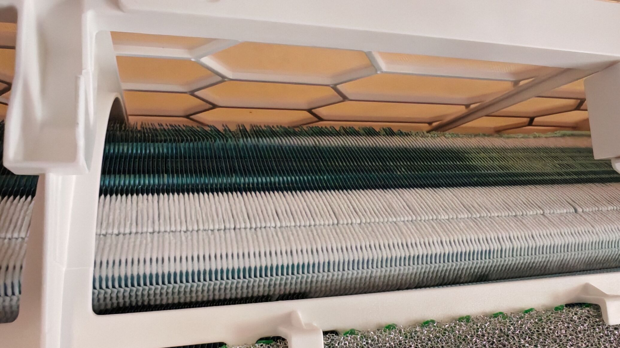

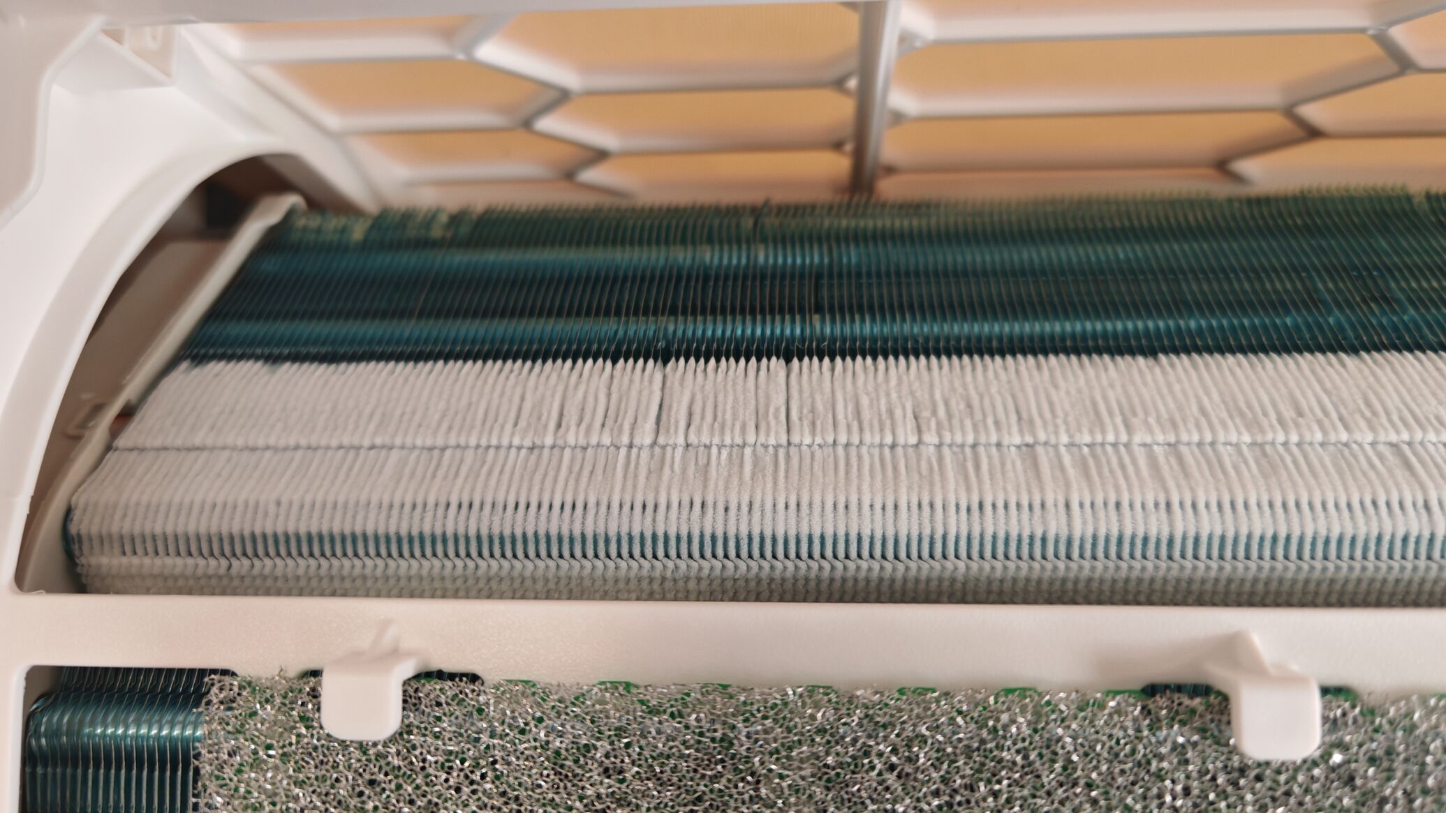

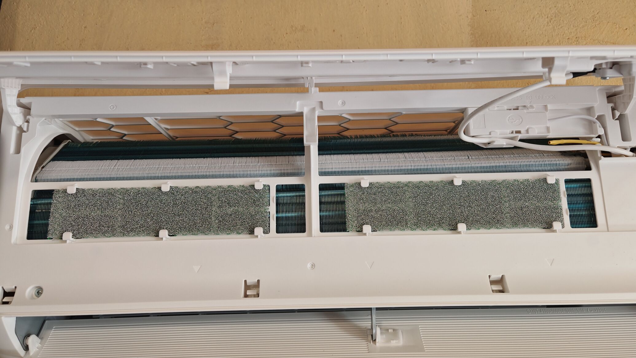

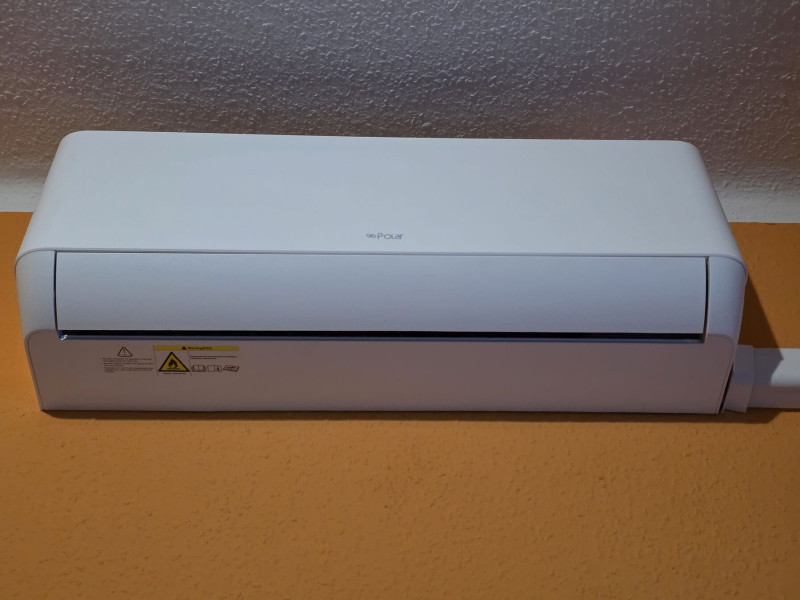

Deep Clean:
Gondolok arra, hogy a felület olyan lesz, mintha impegnáló spray lenne rá fújva.
Tapintásra "olajos" lenne. Jó a felület.
Valóban olyan a gép, mintha új lenne, olyan a szaga!🤭 -
TeeJay
Így tiszta és bekapcsolva a szaga is jobb!
Ez a Deep Clean úgy néztem egy ilyen "védő" réteget is kreál a teljes (kezelt) felületen ami segít, hogy a kosz ha meg is tapad, az könnyen le is váljék a felületről.
Amúgy: Tisztítás után.
Mindjárt kapcsolom is be a fűtést.
Mikor kiszáradt a külső burkolat (az is teljesen szér volt szedve, bár lehetett volna még jobban, de teljesen felesleges...így is jó volt) na mindent a helyére tettem (WiFi egység, termisztor, stb..) be is kapcsoltam (FAN Mode) és a mókuskerék beindult majd tolt ki kis cseppeket, hát azt hittem már teljesen ki is száradt, de tévedtem.
Ez a legjobb!
Mikor sarokkádba nedvesítés után befújtam Deep-el és vártam, majd öblítés és kis törölgetés, majd a szárítóra kerültek az elemek.
DE a lényeg a lényeg....
Ha nincs olyan szaki mint TeeJay, akkor sajnos magam kell csináljam ezt a teljes Clean folyamatot...mert hát lássuk be, 15 ezret nem szívesen fizettek kókler szakinak, aki befúj sprajt és mondja...járasd 5-10 percet és oké (dehogy oké...)

Van amúgy egy Deep Infect nevű változata, amit nem annyira tömény hígításban kell a felületre fújni tisztítás után (és hagyni rászáradni), és elvileg később kezd el penészedni a klíma.
Kb ugyanannyiba kerül, mint a Deep Clean.Igen, a Gyártóval beszélve kérdezte hogy az kell-e, mondtam köszi csak a Clean cucc kell.

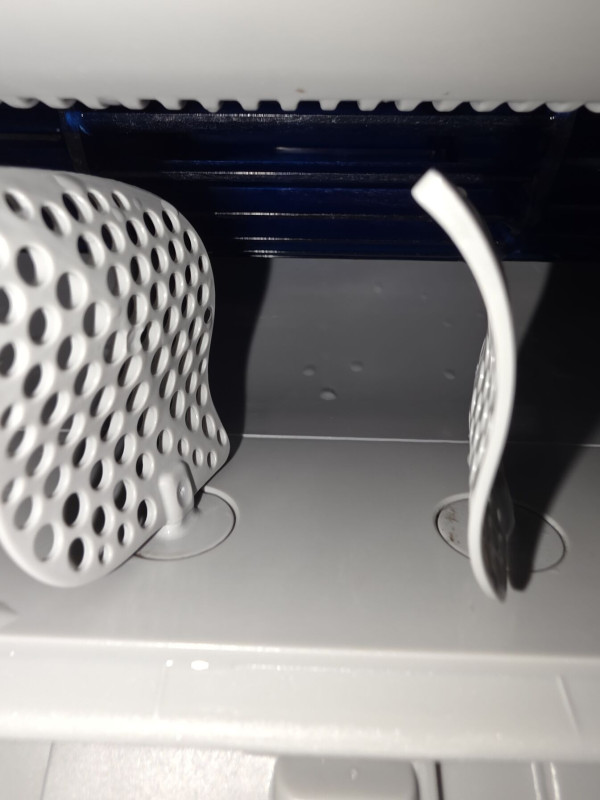

Jah és a teljes burkolat vissza rakása (pattintása) egyszerűbb volt....
Pikk-pakk fel is tettem, nem volt gond...simán a helyére is került.Lefelé már nem volt ilyen gyors és könnyű...mikor a bal felét emelgettem úgy éreztem a beltéri "majdnem" le is jött a fali tartó konzolról (csak a bal fele) aztán vissza csúsztatva máshogy indultam neki.
Tudtam, hogy a jobb felén kell keresni a bibit de ott volt a pöcök....az volt a megoldás, csak hát ügye nem is láttam, könyv meg nincs róla ami mutatná mi s hol merre van. -

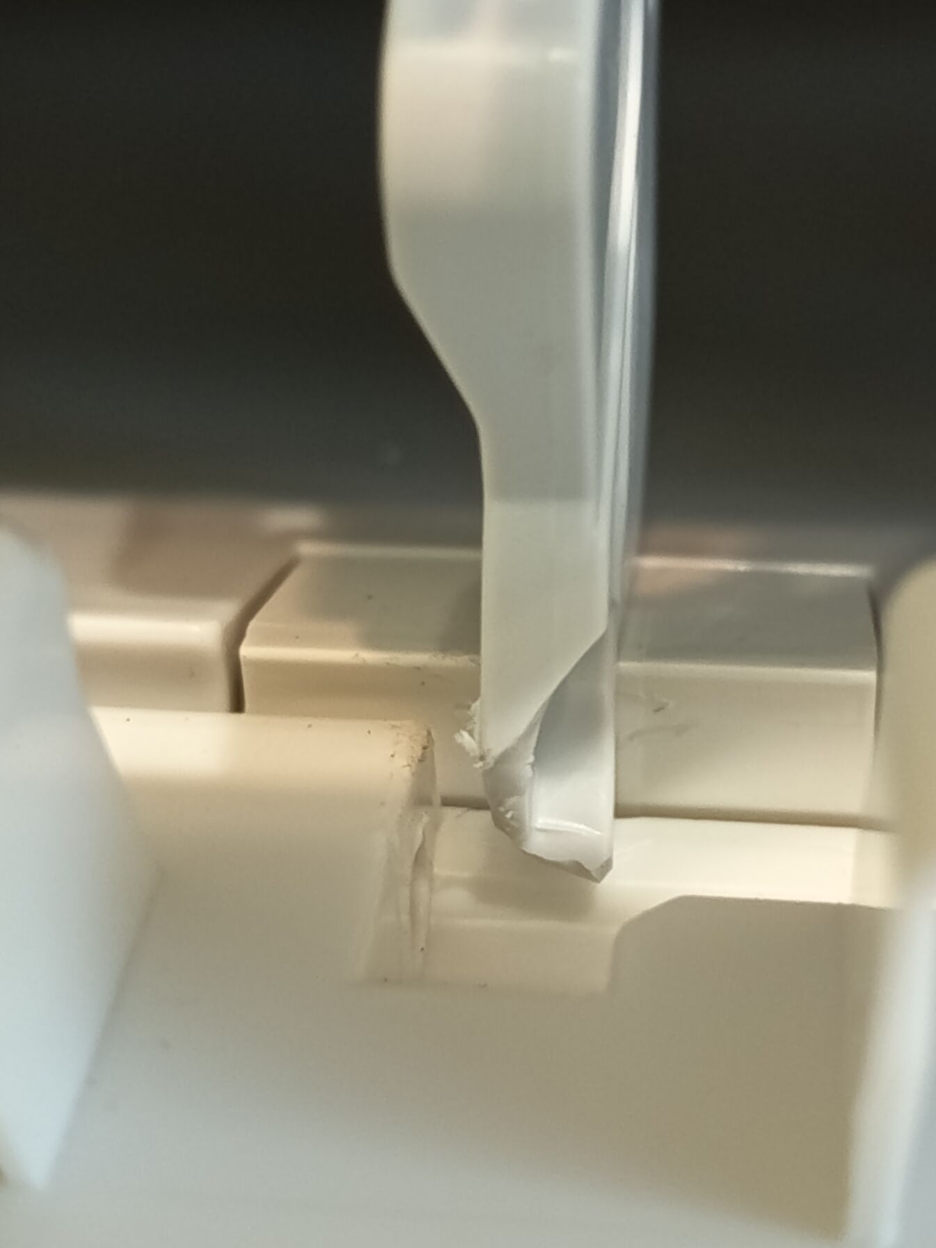

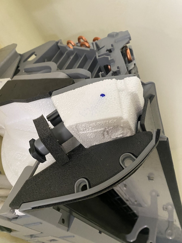

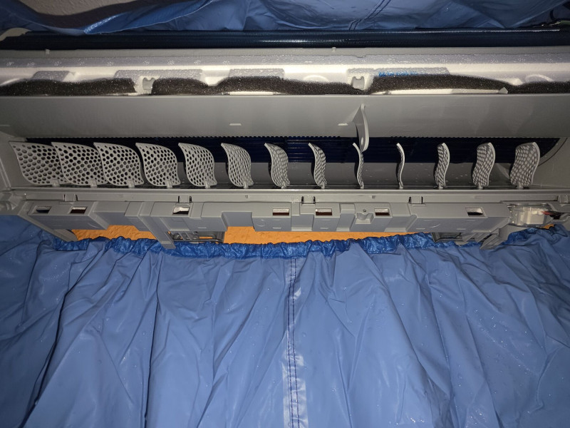

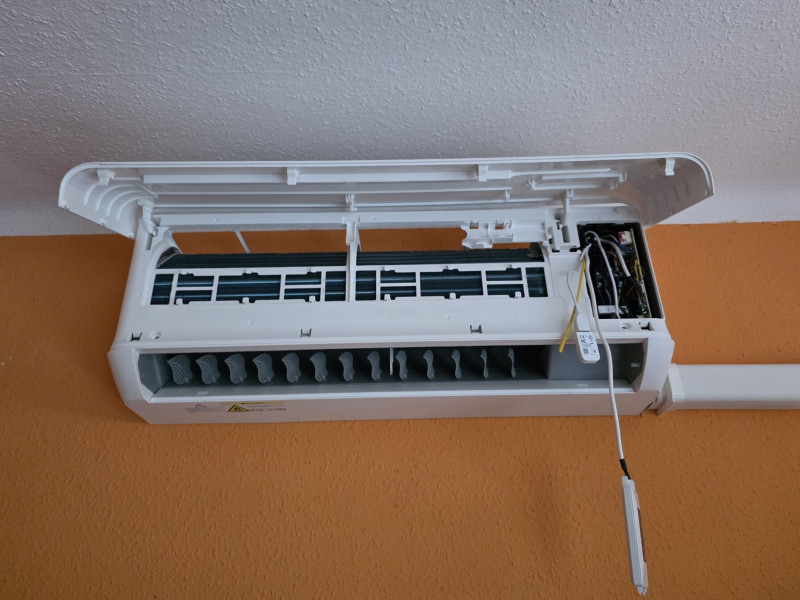

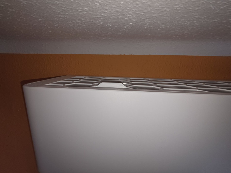

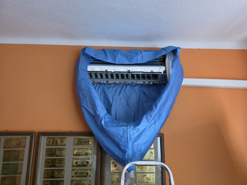

Én ma szétkaptam a beltéri egységet, de nem volt egyszerű.
A jobb oldalon (panel felett) a pöcköt nem is láttam) és az miatt nem tudtam levenni a műanyag házat.
De közben TeeJay is segített és meglett az elveszett "pöcök "....
Mivel olyan közel van a plafonon, nem látni a tetejét nagyon...🙄Azért volt rajta kosz, de nem volt vészes, de már tiszta.
Első folyás a padlóra folyt, mert a cső a vödörből kijott és nem vettem észre.
2x be kellett fújni Deep Clean szerrel, mert mókuskerék még koszos maradt, de kültéri is koszos volt. Deep Clean jó tisztító úgy nézem.
Megtisztogatom amennyire bírom de ennyire már nem merek hozzányúlni.
Le a kalappal.

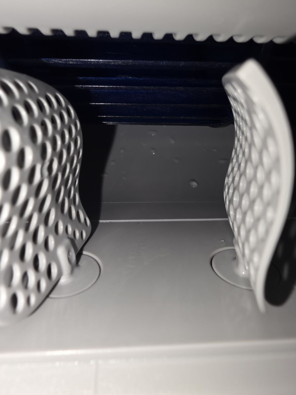

Azt ki se vettem, maradt ott. (az alsó tàlca az le lett véve, csak a szürke legyező nem, de az fix. nem? Jah meg lyukacsos is)
Azért megoldottam, de ez miatt a mókuskerék 2x be lett fújva/mosva.
Igen, úgy csak 1x kellett volna...na majd legközelebb.

Én nem vállalok ilyen készre vágott csővel telepítést. Saját rézcsövet viszem ami 1mm falvastagságú és hibátlan. Arra peremet automata permezővel csinálok és nyomaték kulccsal húzom meg. Ha nálad csak újra peremezi meg tölti az baromi drága annyiért
TeeJay
pruzsi
Nincs bizony
. Az előre peremezett cső lehetett a szar? Rakott már fel pár klímát ezért ő sem érti hol lehet a hiba most .Nem mondtam rá áment megkérdezek mást is mennyiért csinálna meg

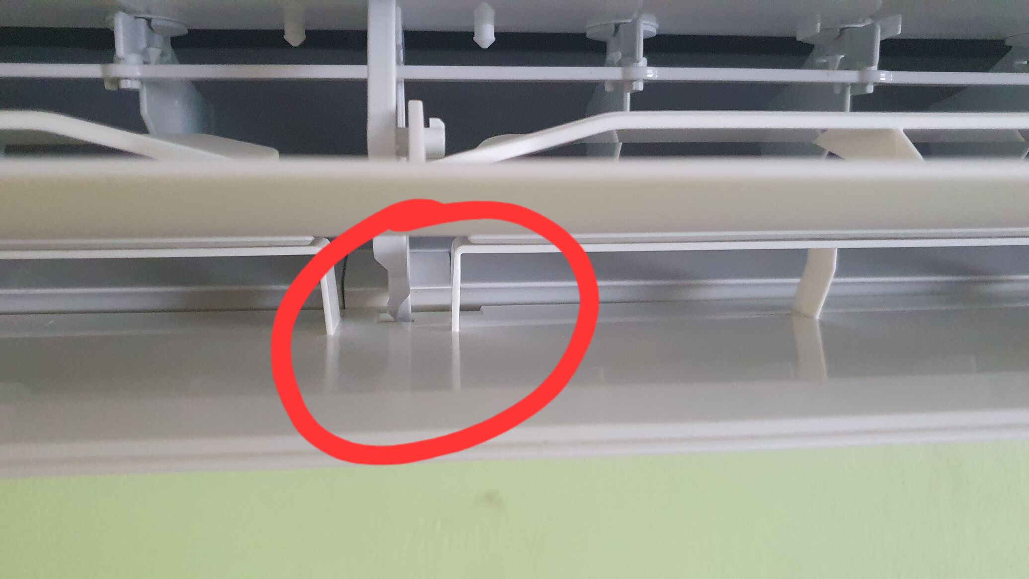

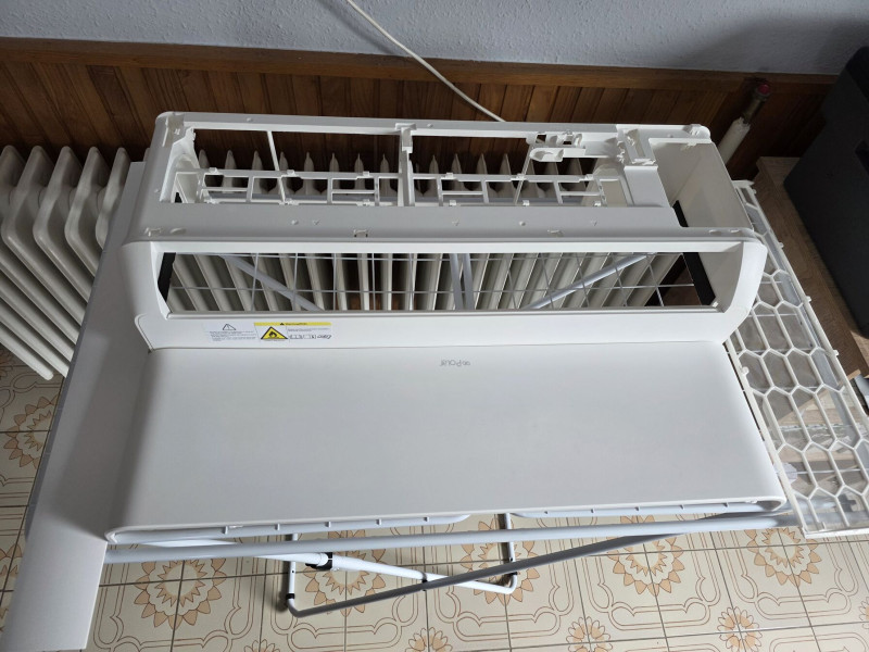

A huzatmentes legyezőt ki lehet pattintani és könnyebb elmosni kádban. Alulról 4 kattintás és kijön teljesen

Mikor a lamellákat fújtam akkor nekem is ott folyt le, de mikor az alját/alulról fújtam be, mókuskereket és lapátokat fújtam, akkor a zsákba folyt.
Szerintem ez így normális.Köszi, akkor ez normális.

Zsákos mosásnál miért a kondenzvíz kifolyón folyt ki a víz?
Egy kevés ment a zsákkifolyón is. -

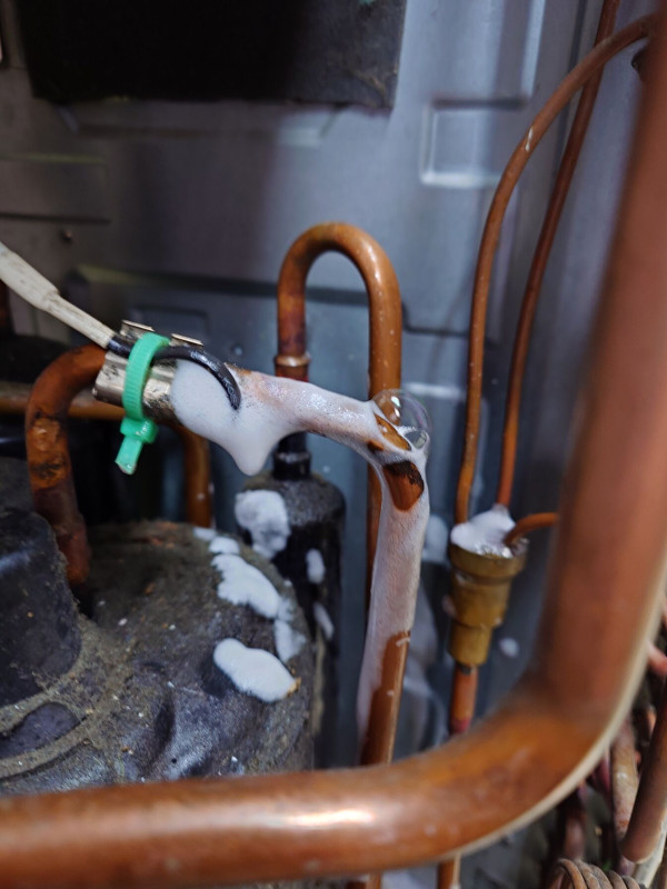

lekorszke
Szia
Hűtőközeg hiány.
Szerelőt hívd vissza.
Lehet adagoló dugulás is de egy uj gépnél erre csekély esély van -

bb71
Máté94
Elment a hűtőközeg.

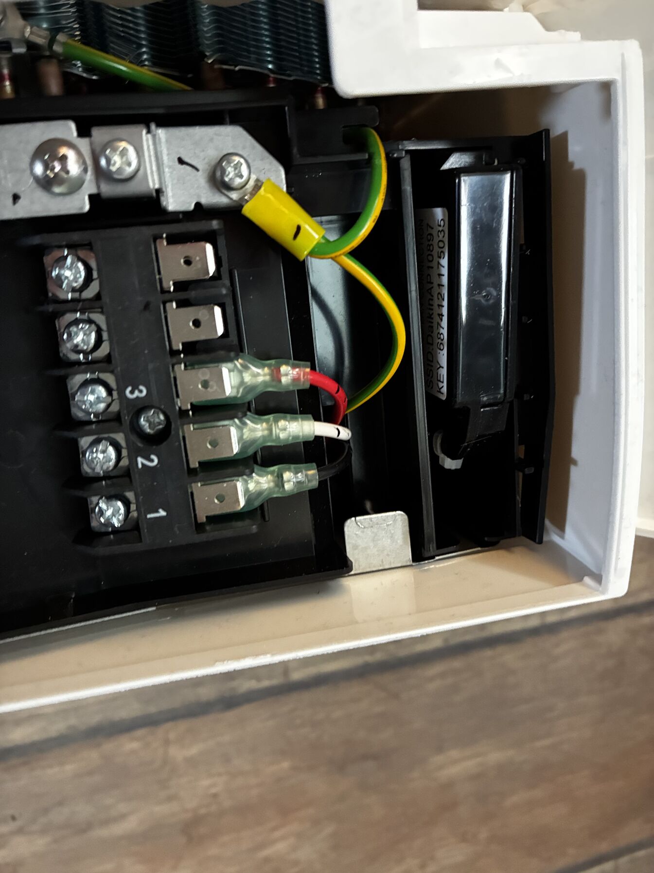

Jól kezdődikHány méter rézcső van?
Hűtésben indítsd el 16fokon 1-2-es ventilátornál nyisd fel a beltérit és fogd végig óvatosan a beltéri elpárologtatót hogy mindenhol egységesen jó hideg-e vagy csak egy sor cső. Ott már gyorsan kiderül hogy hűtőközeg hiba lehet-eAztán tedd át fűtésre, 30fok 2-3-as ventilátor és kint a kültéri egységnél fogd meg a vastagabbig csövet. Ha nem égeti a kezed csak langyos akkor valami nem oké.
Ha égeti akkor menj be és fogd végig a beltéri lamellát szintén, ha nem meleg akkor nem lesz elég hűtőközeg.
Elsőnek ezt írd meg mit tapasztalsz, szűrjük ki hogy a villanyszerelő hibásan telepített-e és lement a hűtőközeg több mint fele vagy mi a fene vanAmit laca ír az is kipróbálható, váltogatsz 8-10x csutka hűtés és csutka fűtés között
lényeg hogy kint hallanod kell egy kattanást amikor a két mód közt váltasz
ha az nincs az már gyanús lehet.
Írd meg mire jutottál, utána még szét szedés jön és meg kell ütögetni a négyutas szelepet vagy mágnessel megcirógatni

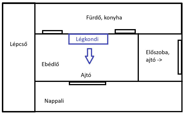

Nálunk ugyanez, 20 nm nappaliba a hivatalos forgalmazó szerelője egyértelműen 5kw-os splitet javasolt, hogy az kell oda mindenképp... nem értettünk hozzá, elfogadtuk.

A kondenzvíz csővel meg szabad azt csinálni, hogy lakáson belül elvágom, hogy belenézzek a rossz kivitelezés miatt, áll-e egy helyen a víz, majd valamilyen módon ismét - egy két oldalas toldóval - összekötöm? A célom, hogy bontható legyen az összekötés a jövőben, ugyanennek a problémának az ellenőrzésére, illetve tisztítható egy kis körkefével?
Van esetleg valami bontható céleszköz egy ilyen összekötésre, toldásra?
Sima 16-os MŰII csővel meg PVC ragasztóval bárhol tudod toldani
Szia
Van minden csőhöz toldó
20as pvc-hez ragasztható karmantyú, 16-os gégéhez pedig toldó. -

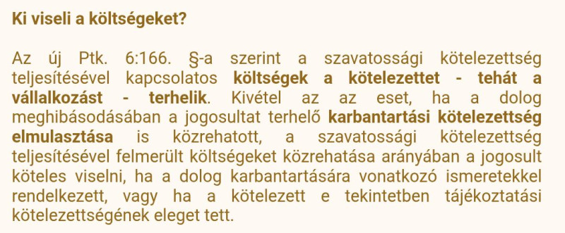

#100031 torma1981: Most látom amit írtál, szóval ezt már körbejártátok a topikban.
torma1981
Ez mondjuk egy érdekes felvetés. Nem tudom, hogy nem kötheti-e ki a gyártó, hogy csak abban az esetben tudja garantálni a készülék helyes működését, ha az éves karbantartásokat elvégzik a készüléken. (Az évi kettő már lehúzásnak tűnik.) Hasonlóan az új autók kötelező szervizeléséhez.
Mondjuk ha csak tisztításból áll a karbantartás, az nem sokat tesz hozzá a készülék helyes működéséhez, elmaradása esetén max. penészgomba spórákkal szórja tele a helyiséget, de attól még a klíma működni fog.Nem kötheti. Ezt beszéltük már. A plusz garanciát igen, de a törvény általit nem. Hiába hiába mondja az ellenkezőjét.

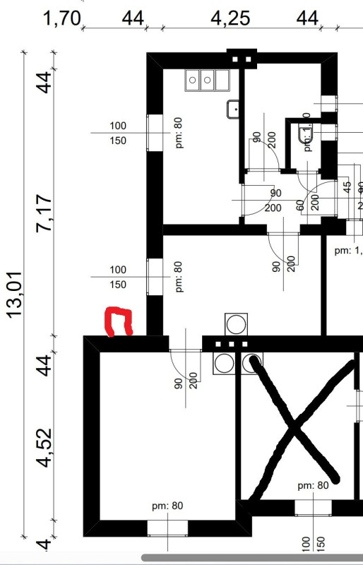

Reggie0
csibe1
Oltári nagy hiba...
Vagyunk itt páran korrekt klímás vállalkozók
Csak írni kellett volna és addig míg ki nem mentem és nem vázoltam mit hogy lehet nem is adnék árajánlatot.
Azt már meg sem említem hogy 20éves klíma csőre én semmit nem rakok fel mert nem vállalok rá garanciát de gondolom ezt email-ben ők letojták csak vedd meg a gépet azt jóvan az...
Simán számold bele hogy jó lesz az a klíma csak a régi cső kuka és újra lesz telepítve új csövekkel dekor csatornával."Csak írni kellett volna és addig míg ki nem mentem és nem vázoltam mit hogy lehet nem is adnék árajánlatot."
Látatlanban, meg fényképek alapján vicces tervezni.
Aki meg ezek alapján konkrét árajánlatot ad, az úgy elég érdekes.
Előzetesen lehet mondani valamit, hogy minimum-maximum; de igazából ez a helyszíni felméréskor derül ki, hogy mi mennyibe lesz, ahogy te is mondtad.

Karbantartani lábzsákban szoktam minden esetben! Viszont szerelni teljesen más és én sem venném fel.
Elszakad, megcsúszol vele a létrán állva, beleakad valamibe és nem lehet benne rendesen dolgozni.
Ha zavar a cipőben való mászkálás akkor meg lefóliázod vagy karton papírt ragasztasz előre a munkaterelületre.
Igazából ez a te dolgod hogy megtedd.
Szóval én igazat adok a szerelőnek.
Ahogy említettem, előzőleg a két másik cég szerelői lábzsákban telepítettek. Kérnem sem kellett, úgy jöttek be, hogy vették elő a lábzsákokat. Kíváncsiságból megkérdeztem a kollégáimat, náluk is lábzsákban telepítettek. Szóval nagyon úgy tűnik, hogy ez manapság általános, nem csak én fogtam ki anno az összes lábzsákos szerelőt.
