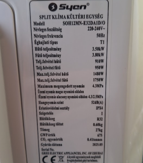

Gree Comfort Pro és Syen Muse Next ugyanaz a gép csak a beltéri egység fehér burkolata más dizájn. Ha azt leveszem minden azonos
Természetesen abban is van wifi modul gyárilag.
Az a helyzet hogy én klímás vagyok nekem nincs Gree/Syen klímám csak Daikin
idén felraktam vagy 180darab klímát, abból úgy 120tuti Gree és Syen volt, egyelőre senki sem hívott fel azzal hogy wifin nem menne neki.
Öcsém szintén klímás ő csak Gree és Syen-t rak abból is a Comfort Pro és Muse Next-et
nem nagyon mondta hogy őt is zaklatnák hogy nem megy a wifi.
Amit biztosan tudok hogy májusban raktam egy Syen Charm-ot egy ügyfélnek innen pár lépcsőházra ahol lakok, ő novemberben vissza hívott egy apróságot nézzek meg a másik régebbi Gree klímáján és kérdeztem mi a fél éves tapasztalata. Azt jelezte hogy sokkal jobb a Syen klíma és wifin tökéletesen kezeli a távirányítóhoz nem is szoktak nyúlni. -

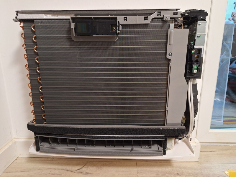

Nem ajánlanám senkinek fejjel lefelé
el se tudom képzelni hogy tudták úgy rögzíteni hogy ne essen le amikor az oldalfali split alaplemezén minden klímának van 2-3 fül és arra tesszük fel a gépet, egyes típusoknál pl Daikin alul nem csak 2 bekattanó fül lesz hanem van 2 csavar is amivel oda lehet rögzíteni de ugye az nem teher tartásra van hanem hogy az alaplemez alsó részén is rögzítve legyen a beltéri és ne feszítse el pl a rézcső a faltól.
Maga a ventilátor motor nem hinném hogy kárt szenved hiszen a forgás iránya nem változik, ami viszont biztos hogy a por tisztítás érdekesebb lesz hiszen zsákkal mosni nem biztos hogy lehet illetve tuti lenne olyan ügyfél aki nyáron bekapcsolná hűteni akkor meg egyből csepeg a földre a cseppvíz belőle
Még mindig tartom azt hogy ha oldalfali split-et akar valaki fűtésre még mindig jobb ha alacsonyra tesszük mert így hűteni lehet vele továbbra is.
Én is raktam 2hónap ideiglenes SOS fűtésre egy darab szobába Gree Comfort Pro-t 1,5méteren volt az alja és gyönyörűen lefújra a padlóra a meleget.
Azóta kész lett a hölgynek a kis házikó a nagy ház mellett, abba át költözött én is át vittem a klímát és 2évig most abban fog fűteni vele amíg a nagy ház készen nem lesz neki. -

Mivel a Cooper&Hunter nagyrészt Gree gyártás a Syen meg Gree leány márka így nem meglepő a hasonlóság
Max apró dizájn eltérés lehet
Muse Next december közepéig még akciós szerintem a 2,7kW-os 216-218ezer körül megvan bár most csak a 3,5kW árát tudom pontosan az bruttó 224ezer
Én legalábbis ennyiért tudom ügyfélnek intézni
Érdemes lecsapni rá mert félő hogy nem akcióznak márciusig és nyári ára 270ezer felett volt

Meg se próbálnám úgy felrakni mivel nem úgy tervezték és az alaplemezre kell akasztani a beltérit így fejjel lefelé pont nem jól rögzíti hanem bohóckodni kell pluszban. A meleget meg a padlóra jó tolni nem felfelé a plafonra hiszen úgy a komfortosabb.
Elhiszem hogy működik de nem csinálnám
Arról nem beszélve ha netán mégis kellene hűteni vele akkor lesz egy kis nedves meglepetés. Ha 1,4-1,5 méterre teszed még hűteni tudsz vele bármennyit és onnan simán lefúj a padlóra így fűteni is jó lesz.
Minden másra ott a konzolos beltéri

Pedig ha tudna szerezni lenne rá érdeklődő szerintem főleg téli időszakban.
Persze azért vannak kikötések telepítéskor mert ugye alul van a furat így padlótól kellene fúrni 2-3centire amit panelban sosem fogok bevállalni de családi házban is csak ott ahol kint a furat még nem megy pl teraszra
Ja általában ilyen magasságban mennek a falba az ötrétegű radiátorcsövek is, sok helyen még áram is megy szóval ésszel kell telepíteni

Kíváncsiságból megnéztem az AUX konzolos beltérit
[link] 48dB nem túl bíztató
[link] ez 42dB hát még mindig nem estem hasra
Polar konzol 25dB-t ír [link]
Fisher 23dB de 4,0 SCOP-val kiadni az gáz [link]Gree 2,7kW-os konzolos beltéri fűtésben 22dB hűtésben 23dB [link]
Gree 3,5kW-os konzolod 25dB hűtésben és fűtésben is [link]

Csak kevés időm volt tesztelni de ha bezárja a tetejét és csak alul tolja ki a meleget akkor tényleg mintha egy kandalló lenne
Annyit tudni kell mindenkinek hogy az oldal irányú terelés alul felül manuális de igazából 1x beállítod és kész.
Wifis gyárilag, boltvarazs majd írja de olvastam én is hogy tud "radiátor" módot ami gyanítom valami lekapcsolt ventilátoros téma lesz és sugárzó meleget fog produkálni.
Nekem tetszik és telepíteni sem volt nehéz annyi hogy a konzolt fel kell fúrni utána rátenni majd még 4csavar helyet bejelölni, kifúrni, tiplit bele és majd az a 4 csavar fogja meg az egészet a falon.
Van bőven hely szerelni burkolat alatt úgyhogy nem vészes
Adhatnák olcsóbban mert akkor több ilyet raknék fűteni

Mai meló ez volt
Daikin FVXM35A Perfera konzol beltéri
Boltvarazs majd ír róla részletes beszámolót, FTXF35 Sensira FTXM35 Perfera mellé lett most neki egy FVXM35 Perfera konzolos masina
Alsó kifújással baromi jól fűti a szobát, alsó felsővel még gyorsabban megoldja
Viszonylag halk bár ugye nem 19dB
Telepíteni is könnyű, nagyon kézre áll minden, a kültéri meg ugye a szokásos dög nagy és hatékony Perfera kültéri

Sőt Syen Muse Next néven most novemberben 224bruttóért kaptam és jóval hatékonyabb mint egy 580 ezres Daikin Comfora.
Valamit valamiértHűtésben a beltéri 18dB ami pl halkabb mint nekem a Sensira 20dB beltérije
Fűtésben jobban teker a beltéri, kültéri is halk hűtésben is csak sleep módra kell tenni és full csendes lesz.
Fűtésben meg csak akkor tekert nagyon ha hideg volt -
