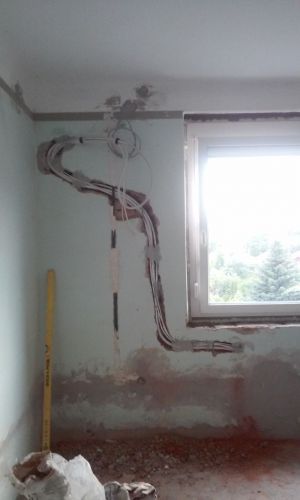

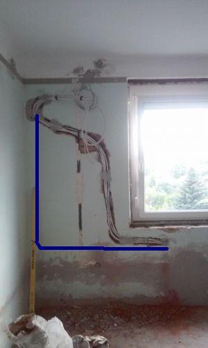

salieri.
Elküldtem a reklamációmat.
Azért ez borzasztó,hogy egy normálisnak tűnő ,referenciákkal rendelkező cég ilyen gány munkát ad ki a kezéből
asha07lcc
salieri.
#6037
Nem szép nem , de a hűtőközeg ú kevésbé szenved áramlási ellenállást. A képet jól tedd el nehogy belefúrjartok.
a kiállás a beltéri alá jónak tűnik. Szokatlan megoldás, de szerintem együtt lehet vele élni .Én inkább ezt a nyomvonalat választottam volna mert a falfelület szabad marad ha valamit rögzíteni kell.
A cseppvíz begyorsul az nem baj, csak kimossa a szennyet is ne legyen dugulás a falban. Időnként meg kell önteni 4-5 l vízzel ami 40-50C az hatásos(kb évenként 1x)
