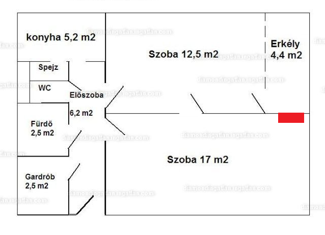

Blaise
Adott az alábbi alaprajzú lakás, ebbe szeretnék légkondit rakni, a pirossal jelölt rész lenne az optimális, mert könnyen ki lehet vezetni az erkélyre.
A nagyobbik szoba ahol a cucc lenne az a nappali, a kisebbik pedig a háló, fontos lenne, hogy mindkettőt le tudja hűteni. Milyen típust javasoltok? Nagyjából milyen költségekkel kell számolnom? (Eszköz+szerelés+ stb.)
Köszi előre is

még a pápa áldása is kevés lenne ezzel a kialakítással, elgondolással a sikeres hűtésre.

Egy 39m2-es lakásba szeretnénk klímát venni. A nappali tennénk, ez kb 20m2, de jó lenne, ha a hálóban is elfogadható hőmérsékletet tudna, mert keleti ablakaink vannak, és reggel nagyon nagy a hőség. Egyébként egy 3. emeleti panellakásról van szó.
Kértem emailben egy ajánlatot, Nord Sahara DS+-t ajánlottak, illetve a Panasonic UE-t, mindkettőből 2,5KW-osat, a Panasonic kb 214K, a másik 183K lenne telepítéssel. Mennyire megbízhatóak ezek a gépek? A zajszint annyira nem számít, nappaliban lesz, gondolom a mostani ventilátor+nyitott ablaknál halkabb
Itt van egyébként az "alaprajz", a nappalinál nincs ajtó, én a nappali jobb alsó sarkához gondoltam beszerelni, így valamennyire a többi helyiséget is hűtené, elég lehet erre egy 2,5KW-os?
(csak a keleti oldala szabad a lakásnak, a másik 3 oldalról körbe vagyunk véve)
Rákérdeztem a közös képviselőnél, azt mondta, hogy a vizet nem szabad csöpögtetni, erre milyen megoldás van?
