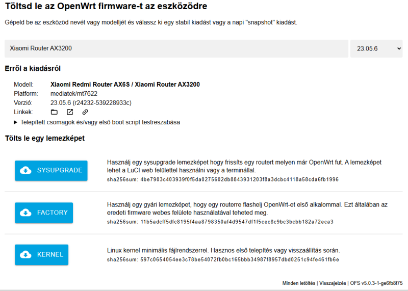

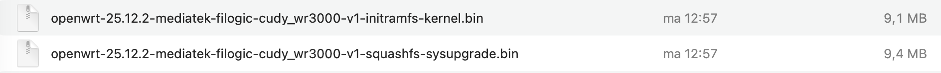

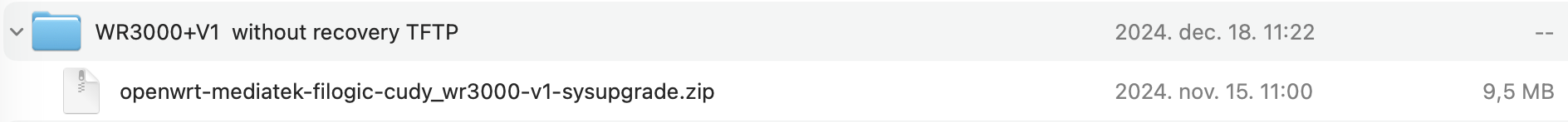

Openwrt telepítést kezdenék, de segítségre szorulok.
Cudy WR3000 v1-re tennék owrt-t. A webldal ezt mondja:OEM easy installationDownload the Cudy-signed OpenWrt image from the cudytech website:New site: https://www.cudy.com/blogs/faq/openwrt-software-download
a linken belül:
Töltsd le az OpenWrt firmware-t az aláírás-ellenőrzés eltávolításához:Hajtás
OpenWrt Firmware Finder (nem a Cudy adta ki):OpenWrt firmware-választó
a "hajtás"-ban egy 9,5Mb-os fájl van:
a firmware választóban egy 9,1Mb és egy 9,4Mb-os:
Csomó videót néztem erről, de ott két fájlról beszélnek, ha a gyári szoftver van még fent.
Melyikkel kell kezdeni és melyik a második?Köszi!

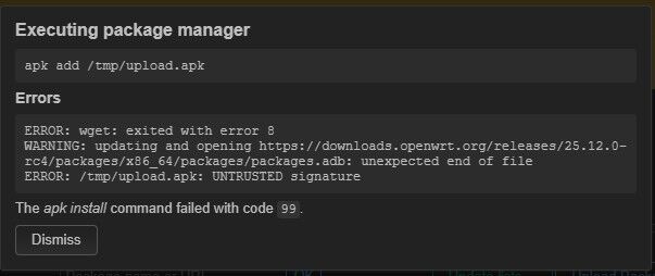

Más gond volt, megoldottam. Változott a fájlok neve... Viszont! Az
sms-tool-2025.08.23~491ffdb0-r1.apkcsomagot nem tudja telepíteni az imagebulider mert az architektúra nem x86-64 hanem all. Ezt a futó rendszeren az/etc/apk/archfájl módosításával lehet megoldani de itt vajon hogyan?Már csak ennyi a hibaüzenet:
Installing packages...ERROR: unable to select packages:luci-app-sms-tool-js (no such package):required by: world[luci-app-sms-tool-js]luci-proto-atc-2025.01.10-r2:error: uninstallablearch: allsatisfies: world[luci-proto-atc]make[2]: *** [Makefile:254: package_install] Error 2make[1]: *** [Makefile:183: _call_image] Error 2make: *** [Makefile:357: image] Error 2make: Leaving directory '/home/yodee/OpenWRT/openwrt-imagebuilder-x86-64.Linux-x86_64' -

Azért jön a hiba, mert valóban hiányzik a packages.adb... Mondjuk ránézve véletlenszerűen a többi target esetén sincs a packages repoban és a többi 25.12.x verziónál sem.
