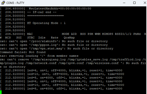

Sikerult a frissites!
De bootloop-ba kerult.
Ilyen elofordult velem is, de sajnos a tamogatoi forumon nem sikerult ugy elmondanom, hogy foganatja is legyen.
Ha lenne soros port hozzaferesed, akkor megnezhetned, hogy mi a baja.
Esetleg amig ilyen allapotban van, akkor megnezhetned, hogy mennyi ido utan valt vissza a masik particiora!
Ha egyaltalan visszavalt.![;]](//cdn.rios.hu/dl/s/v1.gif)
Ha pedig nincs ilyenekhez kedved, akkor a szokasos, gyari firmware-es TFTP-s, DHCP-s, fajlnevbe IP-t hexaul kodolos visszaallitas utan ujra hasznalhatod!
Szerk: a legutobbi robi builddel volt a napokban baj, pont az AX3600-nal, szoval ne a rossz verziora frissits!
Sikerült.
Újra a login ablakot dobja fel. Majd jelentkezem ha bejutottam.
nem egy így sem.
