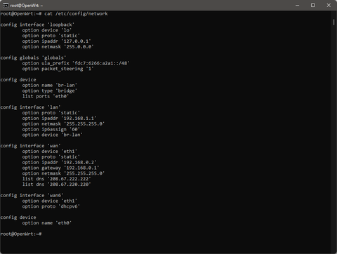

Lenne egy láma kérdés egy kezdőtől.
Mégpedig , hogy tudok létrehozni egy új 2.4 GHz-es wifi csatlakozás pontot?
A routeren (Asus C1200) már létrehoztam az 5 GHz-es AC wifit , müködik is , viszont kellene egy másik (N) ami 2.4-en müködik. Sajnos sehogy sem sikerül.
Kell új Interface-t kreálni?
Mintha csinálnék egy "guest" wifit ?
Mert ha jól emlékszem van egy radio0 és egy radio1 , és én az utóbbira próbáltam létrehozni ...
R̲e̲m̲
egy kis segítséget/tanácsot szeretnék kérni
Adott telekomos optika telekomos hgw-vel
mögötte egy meraki mr52 openwrt 22.1-elhgw-n a bridge mód nem opció elvileg nem is "lehet"
A probléma, hogy mióta az openwrt a router és a dhcp, azóta a sávszél a felére esett
1000/1000-es vonalról van szóhgw-n DHCP off, wifi off, DMZ-be van rakva, 0.1-es alhálón
a meraki meg wan felé 0.2, lan felé 1.1
minden működik, csak ismeretlen okból lassú.
a meraki mögött van egy hp switch, azon vannak az eszközök.
érdekesség, hogy iperf-el mérve lanon belül mindenhol megvan a gigabit, illetve a meraki és a switch-en lévő eszközökön is.
hgw-ről mérve kifele is megvan a gigabit.
a konfig az alábbi
bárminemű tanácsot szívesen fogadok
