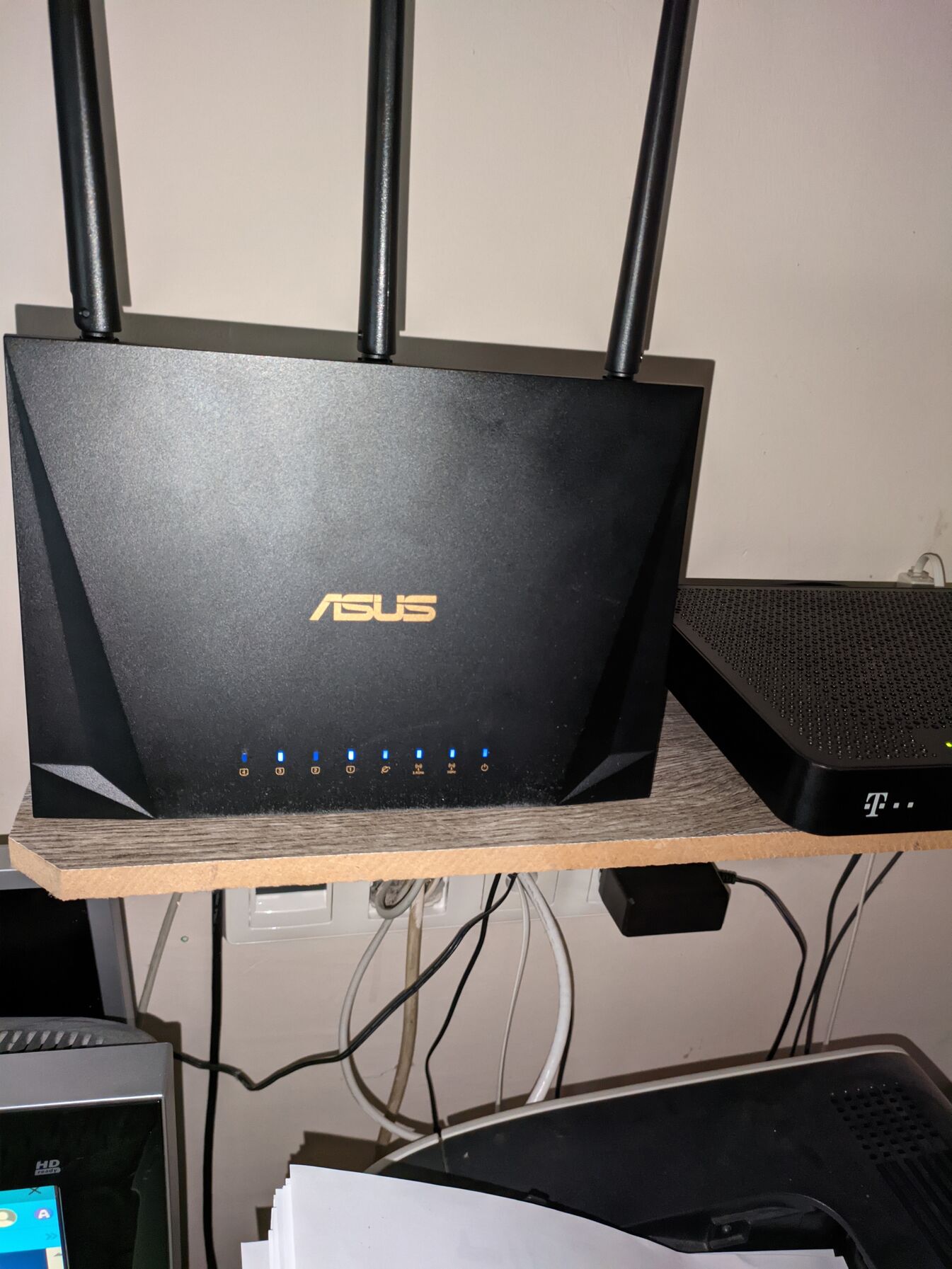

Segítséget szeretnék kérni.Asus Rt-Ac65p+OpenWrt 22.03.0-rc6 a kombináció.Van két Wifi kültéri kamerám ,az egyik az nagyon nehezen ,sokára kapcsolódik mire bejön az élőkép.Van,hogy többszöri próbálkozásra sikerül csak.A másik ahogy belépek a programba,rányomok a kamera ikonra és pár másodperc és bejön az élőkép.Tudtok segíteni ebben a dologban,hogy javuljon a helyzet? -

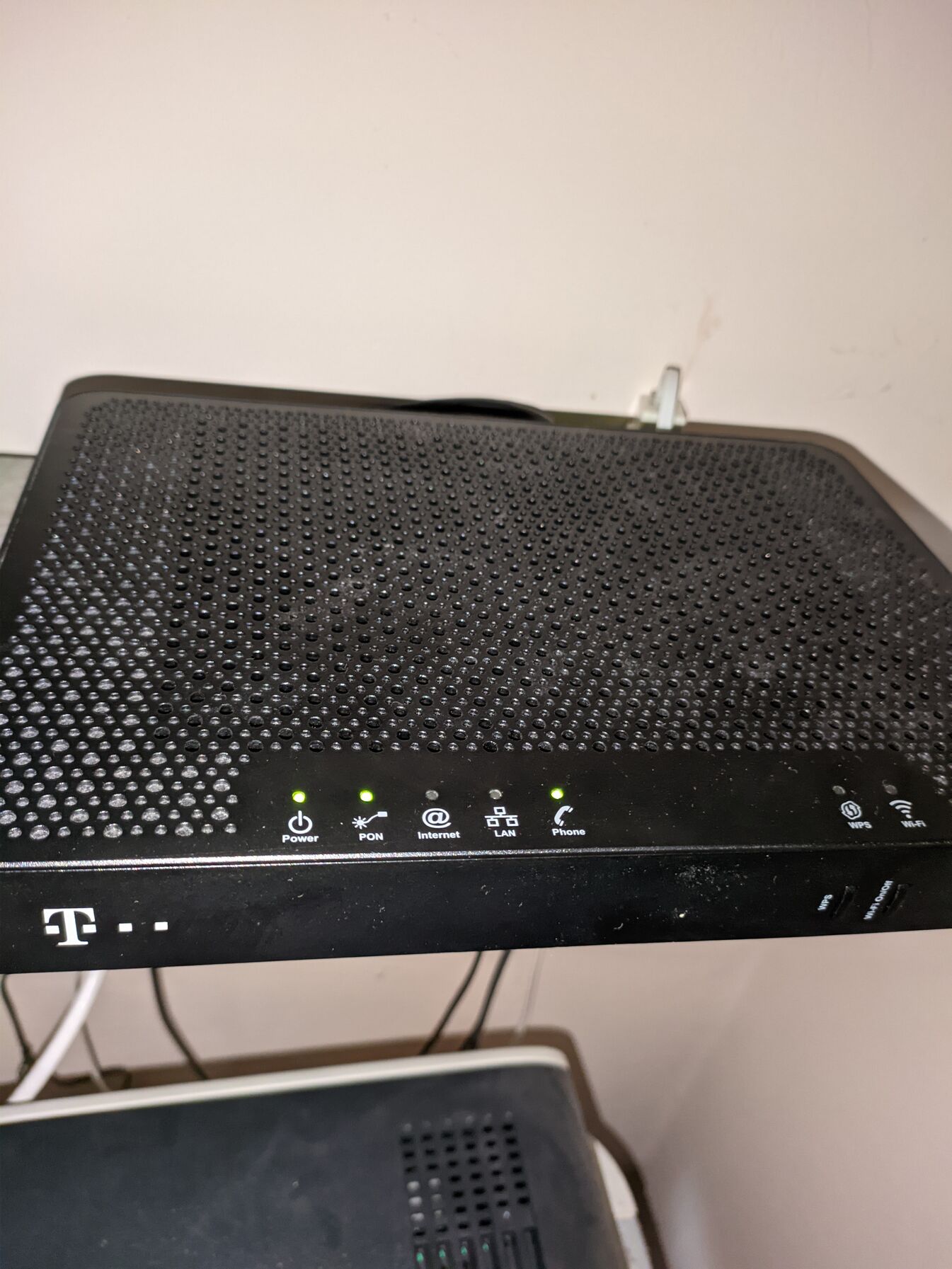

Sikerült megoldani.A t-home-t felhívtam és jeleztem a problémát.Hétfőn kijött a szerelő és vissza állította modem módba,a telefonján babrált egy kicsit és mondta dugjam be az Asus routert(előtte már beállítottam),és mindjárt minden működött.Végre jó .Köszönöm a sok segítséget. -

Nem túl jók a képek, így azt nem látom, hogy a fülre mi van írva. Nem értek a Telekomos HGW-hez, de én azt gondolom, hogy előfordulhat, hogy az ügyfélszolgálaton kell átkérni bridge üzemmódba. Bridge módban nem értelmezett a connection type, hiszen azt a saját routereden fogod beállítani...

Ez nekem kicsit ellentmondásos: "át tudom állítani a T-homost Bridges módra be is tudom írni a PPPoe adatokat,és van net működik.De ha össze dugom az Asus routerrel akkor semmi net nincs."
Ha átállítod a T-Home-os eszközt bridge módba, akkor a PPPoE adatokat nem a T-Home-os HGW-n, hanem az Asus routerben kell beállítani. Ha ott állítod be és van net, akkor nyilván össze van kötve, ami ellentmond a második mondatnak. Vagy bridge módba is a T-Home eszközön állítod be a PPPoE felhasználónév/jelszót? Engedi ezt? Nem ismerem az eszközt, de ilyenkor nem kellene...

Nagyon nem szerencsés, hiszen így a LAN-odon ugyan azt a hálózatot állítottad be, amit WAN oldalon is kap (192.168.1.0/24). Ha a Telekomos eszközt nem tudod bridge (modem) üzemmódba állítani, akkor vagy annak, vagy az OpenWrt LAN tartományát módosítsd pl. 192.168.2.0/24-re (azaz a LAN IP-t pl. 192.168.2.1-re).
szimla65

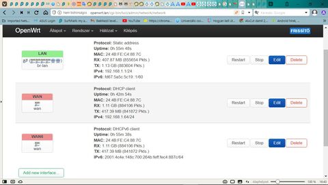

Ma jutottam el az OpenWrt beüzemeléséig,de ha beállítom a PPPoe kapcsolatot akkor nincs net sehol.De ha a DHCP protokolt állítom be akkor működik.Eddig ebben a pár napban amíg az OpenWrt -t telepítgettem addig a T-home modem+routert használtam,előtte csak a modem részét.Nem tudom,hogy ez így jó-e?

Igen nincs.Nem vagyok hozzáértő, innen a fórumról kaptam segítséget folyamatosan,hogy sikerüjön feltenni ezt az fw-t.Ez előtti routeremen is OpenWrt volt(a Te általad készített)az Tp-Link 1043 ND volt újkora óta a végéig(most is megvan). [kép]
Nem tudom számít-e,de ebbe a routerbe nincs beduva a net.Csak a laptoppal van összedugva.A család használja a tv-t,tábla pc-t,stb.Gondoltam ezen mindent beállítok és akkor üzembe helyezem.

PPPoE: Network->Interfaces->WAN->Edit (Hálózat->Csatolók->WAN->Szerkesztés). Itt a Protokollt módosítod PPPoE-ra, majd nyomsz egy Switch Protokoll (Protokoll váltása) gombot. Ekkor meg tudod adni a felhasználó nevet/jelszót.
Wifi: Network->Wireless (Hálózat->Vezeték nélküli) találod a Radio eszközöket és konfigurált SSID-ket. Az SSID-nél Edit (Szerkesztés) gomb. Felső részen kiválasztod a csatornát, csatornaszélességet, az alsó részen megadaod az SSID-t, illetve a második fülön a titkosítást és a kulcsot.
