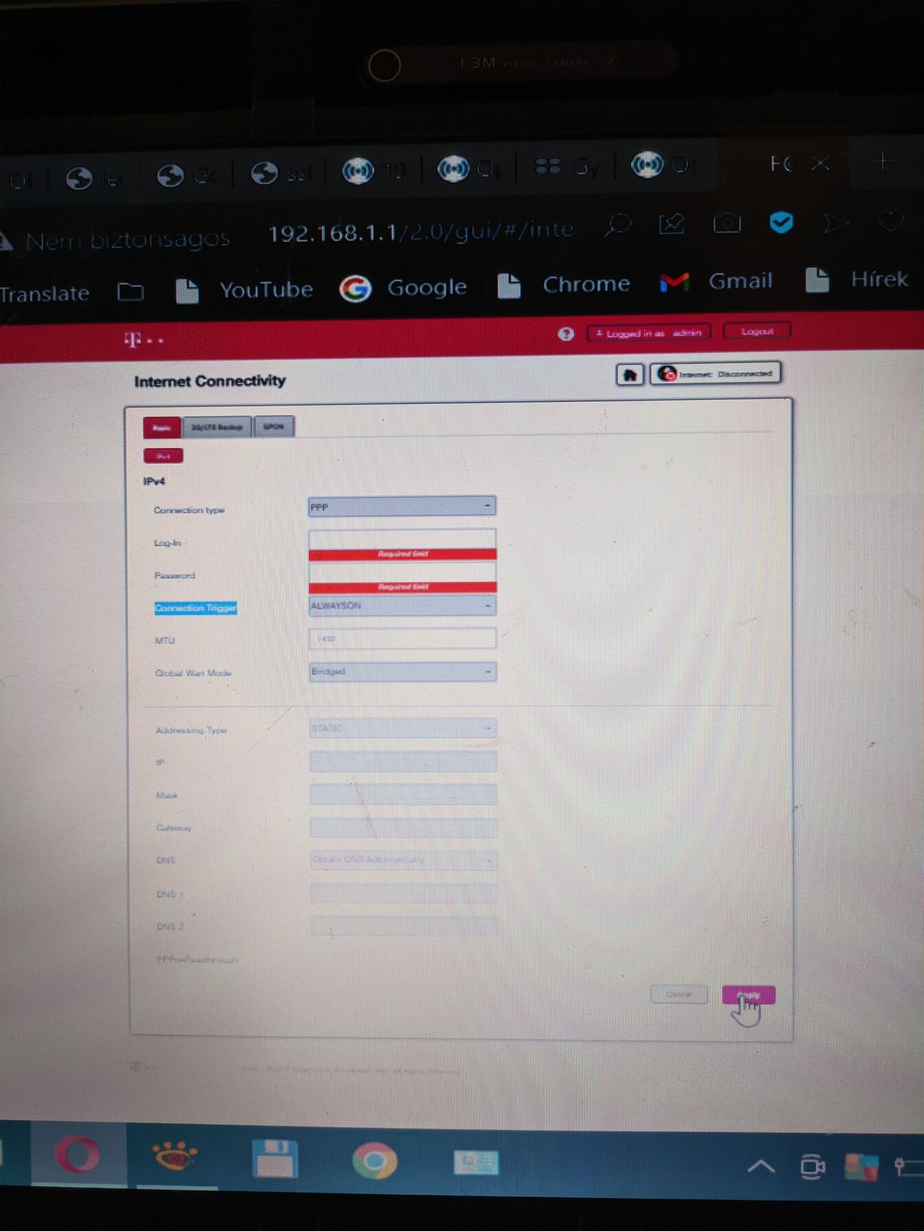

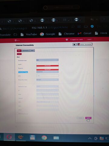

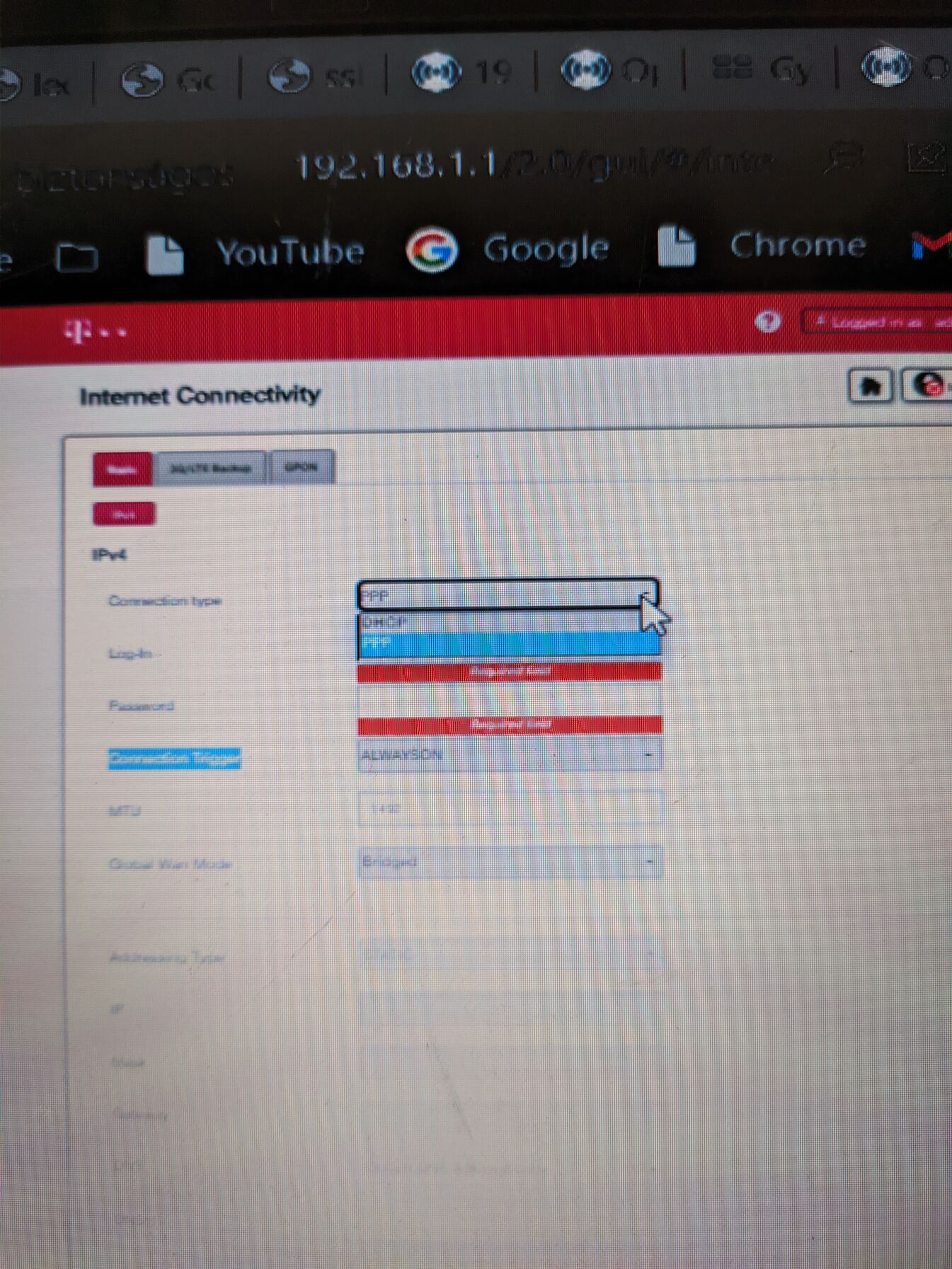

Nem túl jók a képek, így azt nem látom, hogy a fülre mi van írva. Nem értek a Telekomos HGW-hez, de én azt gondolom, hogy előfordulhat, hogy az ügyfélszolgálaton kell átkérni bridge üzemmódba. Bridge módban nem értelmezett a connection type, hiszen azt a saját routereden fogod beállítani...

Ez nekem kicsit ellentmondásos: "át tudom állítani a T-homost Bridges módra be is tudom írni a PPPoe adatokat,és van net működik.De ha össze dugom az Asus routerrel akkor semmi net nincs."
Ha átállítod a T-Home-os eszközt bridge módba, akkor a PPPoE adatokat nem a T-Home-os HGW-n, hanem az Asus routerben kell beállítani. Ha ott állítod be és van net, akkor nyilván össze van kötve, ami ellentmond a második mondatnak. Vagy bridge módba is a T-Home eszközön állítod be a PPPoE felhasználónév/jelszót? Engedi ezt? Nem ismerem az eszközt, de ilyenkor nem kellene...
