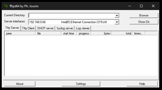

tftdp64 4.64
tp-link c7-ig mindent valamelyik verziójával csináltam (win xp- w10)
De nem vagyok a téma szakértője, ez nem ajánlat, csak egy ötlet. -

#17453
Gondolkodás nélkül elfogadnám vargalex ajánlatát, én csak messziről piszkálom a témát, ő meg ért hozzá
A vágott verzió a routeredhez: wa901ndv3en_cut(150409).bin
Ezt tftp-vel feltöltve lesz egy működő gyári firm-ös routered.
Letöltés után át kell nevezni! Pl: wa901nd_tp_recovery.bin-re -

p-viktor
#17447
Nem vagyok szakértő, de win alatt: tftp. (persze, van linux alá is)
3-4 különböző TP-Link routerrel szórakoztam eddig otthon, mindig eljött a pillanat, amikor annyi mindent elállítottam az openwrt-ben, hogy összeomlott, vagy csak nem működött. TFTP-vel gond nélkül felment mindig a vágott gyári verzió, hex editorral a gyártó oldaláról letöltött firm vágása sem okozott eddig gondot.
Ha érzel affinitást saját magad megoldani, adok leírást. -
