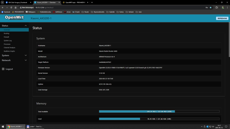

#20049
Őszintén? Semmilyen. Miven csak nagy ritkán csinálom az upgrade-et, így már el is felejtettem, hogy mekkorát szívtam az u-boot partícióval. És igazából most nem is akar sysupgrade-el összejönni.
Anno szerintem tftp-vel eröltettem fel egy 23.05-öt.
Ezt el tudná nekem magyarázni valaki szájbarágósan? [link]
Az első módszer a 4. lépésnél hasal el, nem tudja megnyitni write-ra a kernel device-ot.
A második módszert meg nem értem. Csináltam már tftp szervert. Tisztában vagyok vele, hogy vagy fix IP-t állítok be, vagy u-boot-ban meg tudom adni, hogy mi a szerver címe.
Jól értem-e, hogy ha nem az első módszerrel eröltettem fel márciusban egy firmware-t, akkor nekem most megint vissza kellene térnem a tftp-s upgrade-re?
make-el lefordítottam egy git pull-al leszedett main-t, abból ugye továbbra is a .sysupgrade file kell?Attended-sysupgrade segíthet esetleg ezen a jövőben?
Installáltam az OpenWrt 23.05.3 firmware-t a Cudy-ra. Megpróbáltam visszakeresni, hogy a WiFi és a PPOE esetében hogyan kell a hw offload-ot beállítani.
Hogyan tudom leellenőrizni, hogy jól csináltam.
A Speedtest azt mutatja, hogy 910Mbps, de azt írtátok, hogy ez mehet sw-vel is. -

Tényleg érdekelne:
Ha nincs vele bajod, miért akarod megjavítani?
Nekem is van 600+ napos uptime-ú Access Point-ként működő eszközöm (sünetmentes tápegység rulez), mégsem tervezem birizgálni.
Viszont ha sok szabadidőd van, akkor remélem a felfedezett problémákat bejelented a fejlesztőknek, hogy mindenki okuljon és nyerjen az információból.
