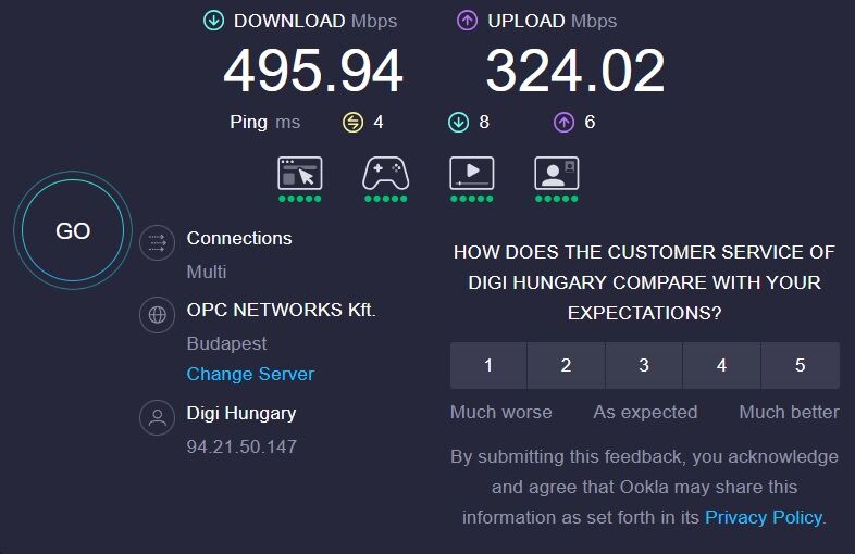

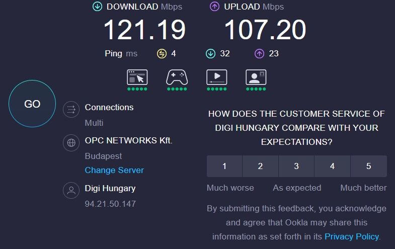

, az trükkök nélkül nagyságrendileg ennyit tud. Garázsba AP-nak még jó lehet.
