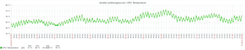

    Azt esetleg figyelted/figyeled, hogy a gyári ventivel mennyi volt a hőmérséklet és a csere ventivel mennyi?
    A gyári ventivel kb. teljes fordulaton 62 fok volt napközben, úgy hogy csak egy csereventi ment Y csatlakozó nélkül, úgy ez 69-70 fok volt, persze úgy hogy az is teljes fordulaton ment, ami ~5200, így már kicsit volt hangja annak is, de másik szobába azt már nem lehetett áthallani.
    Persze nem akartam hogy egy venti ilyen magas fordulaton menjen és a router is ilyen hőmérsékleten üzemeljen, így előtúrtam egy Y elosztót és üzem alatt beszereltem, ekkor mindkét venti teljes fordulaton ment egyszerre, majd szépen ment lefele a fordulat és a hőmérséklet is fokozatosan, a fordulat megállt ~3600-on, a hőmérséklet pedig 55°-on, innen gondolom hogy ez az üzemi célhőmérséklet, amit magának tartani akar, mert mehetnének magasabb fordulaton a ventik és mehetne lejebb még valamennyivel a hőmérséklet, de stabilan ennyin van, illetve néha ha magasabb bent a hőmérséklet, akkor felmegy 3800-ra, de ugyan úgy 55°-on tartja és szinte hangtalan így is, szóval nekem megérte a beruházás, mert egyébként már le akartam volna cserélni valami halkabb, passzív típusra, mint RB5009 vagy hasonló, vagy ha ennek találok valami passzív változatát, akkor arra, de szerettem volna megtartani, így kipróbáltam ezt a ventit, majd az Y elosztós működési módot és nekem teljesen bevállt.
    A másodlagos csatlakozóra meg teszek tartaléknak majd egy másik ventit, vagy lehet az egyik gyárit kötöm rá egy hosszabbítóval, sőt az egyik "halk" hosszabbítóval amit a Noctuara adnak, odaragasztom a nyák elé valamivel és tökéletes lesz plusznak, ha történne valami mondjuk az áramkörrel, de azt néztem, a két Noctua együttes maximális fogyasztása alacsonyabb, mint egy gyári ventié, ezek meg nem is mennek maximumon, szóval jobban kímélik az áramkört is, mint az egy gyári.

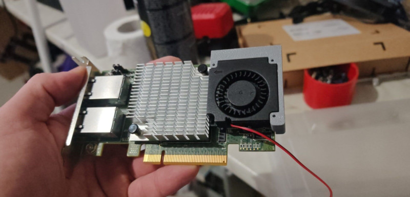

    Noctua ventillátorban nem gondolkoztál?Én egy épített nasban cseréltem le,van hozzá Low-Noise Adaptor meg OmniJoin™ adaptor set.Lényegesen halkabb lett.Amit meg szállít levegőt több mint elég.

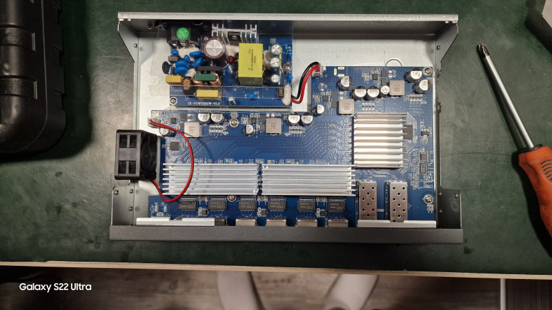

    Otthoni környezetről beszélünk továbbra is, ahol nem kell Cisco szintű és árú technika az esetek 99%-ban.
    Amúgy ma megjött a switch, egyetlen hibája van, amit tudtam előre, mert a tesztbe is megírták, hogy hangos a gyári venti.
    Megy a helyére egy HA40201V4-A99 SUNON Ventilátor és meg is van oldva.
    50K-ért (- áfa majd lejön még) nem várok csodát.
    Paranoid meg nem vagyok, hogy a biztonságom féltsem.
    Kicsit szerintem túlgondolod, meg parázod de nem vagyunk egyformák.
    Ez az én konkrét darabom, nem mondom, hogy mindenhol minőségi alkatrészek vannak, de ár érték arányban szerintem ez továbbra is egy korrekt switch.

    Szerintem ez teljesen vállalhatóan néz ki belül is. Meg tudnád majd mérni, normál üzemi körülmények között, hogy átlagosan mekkora a teljesítményfelvétele?

    Nem akartam komment háborút kirobbantani a posztommal, ennyi pénzért szerintem ez nagyon vállalható, aki akarja megveszi aki nem nem.
    Az meg szerintem egyenesen badarság, hogy majd kigyúl, meg megráz.
    Bárki aki csak veszi a fáradtságot, és megnézi a tesztben szereplő YuanLey szétborított képeit, (vagy dobja be a chatGPT-nek elemzésre) az látni fogja, hogy ez azért nem a sufni kategória.
    Természetesen vannak benne olcsóbb alkatrészek, (egyszerű ház, olcsóbb kondik, budget venti) de nem gondolom, hogy életveszélyes lenne emiatt.
    Ez egy kínai OEM switch amit aztán a többi gyártó felmatricáz. Itthon is a világ szerte rengeteg 2.5G kínai switch is van már és gond nélkül üzemelnek.
    Ettől én továbbra sem akarom tukmálni senkire, aki veszi veszi, aki nem nem. :R

  • Bár mikrotik topic, de gondoltam bedobom hátha valaki másnak is jól jön a link.
    Szóval 10G L2 vagy L3 switchet kerestem.
    Már majdnem megrendeltem egy Mokerlink 10G062GS Switchet 82K-ért, de szerencsére le tudtam mondani és lett helyette egy Davuaz DZ-W0602WS 58K-ért.
    Mind a kettő gyakorlatilag megegyezik, echte ugyanaz mint a YuanLey YS100-0602T amit a ServeTheHome tesztelt.
    Nem egy cisco, de tisztességesen működik, sebességgel, melegedéssel sincs különösebb gond, amit fel lehet nekik róni, hogy nincs gumitalp ha asztalon akarja valaki használni (van itthon egy kazallal, de venni is kb fillérek), valamint a ventije picit hangos, bár szerintem ezek a méretű ventik hasonló switchekben, routerekben is hasonlóan hangosak. Majd intézek hozzá 3d nyomtatóval adaptert 80mm-re ha nagyon hangosnak találnám, de mivel zárt szekrénybe lesz így lehet nem is fog zavarni.
    Ilyen noname fosokat en tuti nem raknek nem, hogy a halozatomba, de a lakasomba se - szerintem ez meg a legalapabb EU kovetelmenyeknek se felel meg (max van rajta egy kamu matrica). Nem csak attol tartanek, hogy nem fog mukodni, de meg attol is, hogy egy nap csak ugy siman kigyullad, vagy megraz.

  • Audience
    Akkor ennyit számítana egy alig forgó ventillátor? Azért 6V-ról megy mert 5V-ról már el sem akar indulni, így még szinte semmi hangja nincs, de fent kifúj egy kis meleget.
    Az elmúlt három hónap. Látszanak a hőhullámok és az, hogy este sem igen hűlt le a CAPAX
  • ekkold
    Nálam a CAP AX 71 fokos egy majd harminc fokos helyiségben és probléma nélkül működik. Az RB5009 53 fokos egy szintén kb. 30 fokos helyiségben egy rack szekrényben aminek az összes oldala le van szedve de nincs benne ventillátor
