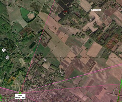

Célozzátok be jobban a tornyot és a csatornákat érdemes leszűkíteni arra amit szeretnétek.
En úgy csináltam, hogy ki kerestem hogy xy torony milyen sávon van és még fizikailag is elmentem megnézni hogy valóban ott van e
pl képen a két torony relatív közel van egymáshoz de nekem a band 3 kellett, így csak arra szűrtem.

Barátommal telepítettünk tetőre egy LHG-LTE6 eszközt. Akármit csinálunk a térerő nagyon gyenge. A vodafonos usb modemen a szobában bent gyorsabb a net mint a mikrotik eszközön ami a tetőn van egy 3m póznán. Egy órát töltöttünk a forgatásával, a legjobb amit összehoztunk SINR 3db, RSRP - 89dB, RSSI - 60dB vodafone hálózaton 2km-re levő toronyra.
Speedtest 4-2mbps le, 6fel
Modemen 6mbps le, 6 fel
A kérdéseim a következők:
-hogy lehet, hogy gyorsabb a modemen a szobában a net?
-Vannak-e beállítások amik a sebességet és a jelerősséget befolyásolják? -
