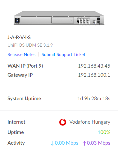

Üdv mindenkinek.
Nagyon régen jártam erre. A problémámmal kapcsolatban visszaolvastam pár tucatnyi bejegyzést, de jobbnak látom inkább leírni, ne haragudjatok meg érte:Adott egy Vodafone mobilnetes wifi megosztás mobiltelóról 2,4 GHz-en, amit egy Mikrotik mAPlite - mint wifi-kliens - fogad a 192.168.43.0/24 tartományban (pontosabban: 192.168.43.121 IP-címen).
Az Ethernet kimenete egy UDMPro SE WAN bemenetére csatlakozik (192.168.43.45).
Nagyon szépen működik, már azt is megoldottam, hogy a WAN porton csüngő mAPlite-ot lássa a WinBox.Fontosabb lenne azonban, hogy adott portokat átengedjen a mAPlite, de az sem baj, ha mindet átengedi, mert szűrni úgyis tudok a UniFi eszközzel.
A legfontosabb az okosotthon miatt a 8123 port, a torrent miatt pedig az 51413, de ez irreleváns abból a szempontból, hogy bármilyen port lehet, mert átirányítás kérdése.Ha esetleg ebben tudnátok segíteni (mármint hogy a mAPlite kvázi átlátszó legyen oda-vissza az UDMPro WAN csatlakozását elérő portokat illetően), akkor azért nagyon hálás lennék.

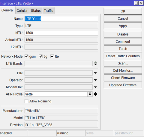

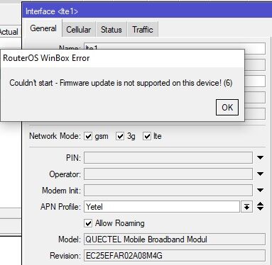

Mikrotiken van mód a havi adatkeret figyelésére LTE esetén?
Mai nap új felfedezése
LTE modem firmware upgrade is lehetséges kábeles neten. Csak legyen benne SIM kártya és fusson az LTE intarface. Nem kell LTE interface-n net sem hálózati kapcsolat.
