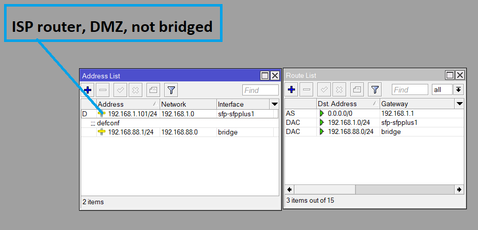

Nem itt van a probléma. Régebben elértem ugyanezekkel a címekkel. Az ISP router annyit lát, hogy a 192.168.1.101 csatlakozik, az alatta levő címzéseket nem is látja.
Nem emlékszem mit alakítottam át, hogy azóta nem értem el, de valami össze lett kuszálva. Sőt, még valami amit nem értek, mikor beírom a böngészőbe az ISP címét, 192.168.1.1, akkor valamilyen kapcsolat létrejön, mert átvált a dns nevére, de nem tud betölteni az oldal.
Próbáltam a drop tűzfal és minden nat szabályt lelőni, hátha ott akad fent, mert ezek szerint a kapcsolat létrejön.
