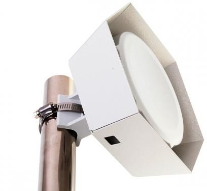

Barntec87
Mikrotik RBSXTG-5HPacD-SA eszközökkel kellene pont-pont kapcsolatokat létrehoznom.
Az lenne a kérdésem, hogy a képen szereplő szűkebb alu gallér megfelelő-e hozzá?
Tudom, hogy 90°-os nyílásszögű az antenna, de nekem a pont-pont kapcsolathoz nincsen erre szükségem.
Okozhat-e reflexiót, vagy bármilyen hibát, ha a szűkebb gallért alkalmazom?
Előre is köszönöm a segítséget.
