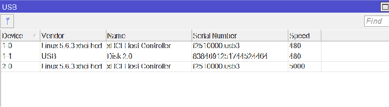

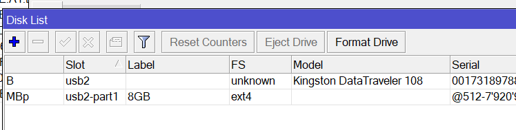

USB3? Mert azzal, ahogy olvastam gondjai vannak. Nálam sem mindig jelenik meg az USB3-as pendrive. Az USB2 mindig jó. Ugyan ez a pendrive az RB3011-ben tökéletes. Én dugtam az RB5009-re egy kis USB3-as hubot. Úgy jó. A system resources-ben nem mindig ugyanúgy (!) jelenik meg. Ha korrektül kiírja a sebességét nevét, na akkor nem jó. Ha csak sebességet ír, gyártót nem, akkor jó... De hub-on át ok.
