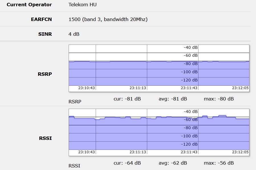

Reggelre változott az IP cím az vlan_lte-n továbbá a gateway is. Körbe néztem a beállításoknál és kiderült (eddig nem láttam), hogy a DHCP client-nél meg lehet adni az add default to route list-nél a default route distance-ot (így nem fognak összeveszni). Azaz most mindig hozzá fogja csapni a megfelelőt a route listához.
/ip dhcp-clientadd comment=vlan_lte default-route-distance=2 disabled=no interface=vlan_lte use-peer-dns=no \
use-peer-ntp=no add-default-route=yes -
amargo
amargo
#14941
Az vlan_lte-nél nem megfelelő gateway cím volt ez volt a gond. Most úgy fest szépen átáll, ha gond van az elsődleges ISP-vel.
Kérdés, LTE esetén a gateway, ha egy toronyhoz csatlakozok kvázi mindig, akkor az ugyan az marad vagy fog változni? Ha változik, akkor miként tudom lekövetni?
