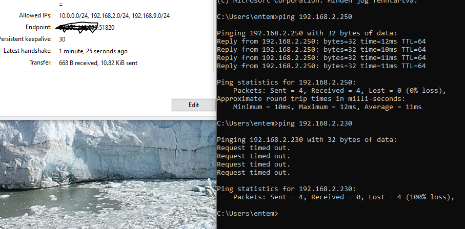

Én is eljutottam idáig, hogy az egyik routerből traceroutal tudom pingelni a másik router LAN oldalán levő NAS-t viszont ha a saját gépemről pórbálom akkor nem megy.Lenry van valami leírás ami alapján összelőtted a dolgot?

a 2 routeren az ip routes résznél felvetted a másik oldali alhálózatot?
jerry311
Marcelldzso #15878 üzenetére
NAT?
pzoli888
kezdő
Marcelldzso #15859 üzenetére
én úgy látom, hogy A és B-nél is a allowed-addressnél szerepel a 10.1.10.0/24 és 10.1.1.0/24 cím. oda nem csak a másik oldal tartománya kellene? A /32 szerintem maradhat, de csak egy /24-es cím kellene.
ekkold
Szerintem a /32 a baja.
A 10.10.10.1/32 és 10.10.10.2/32 címeket próbáld meg /30-al
Amit a konfigban nem mutattál meg, de feltételezhető:
Az interfészeknek be kell állítani a címét a /IP/Adresses menüben, és itt is /30-at kellene használni. -
silver-pda
Marcelldzso #15819 üzenetére
Én nem értek hozzá, de az első rule miért disabled?
Marcelldzso #15811 üzenetére
mindkét oldalon beállítottad a peereket is?
/interface wireguard peers
add allowed-address=wgInterfészIPtartománya \
endpoint-address=másikOldalPublikusIPcíme \
endpoint-port=13231 interface=wg-rakhegy persistent-keepalive=\
30s public-key="másikOldalPublikusKulcsa" -
