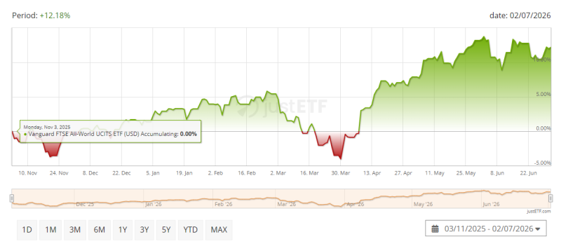

Általában valóban együtt mozognak a justetf összehasonlítása alapján, de a két ETF által követett mögöttes index nem ugyanaz (csak az ETF-ek neve hasonló), ami akár lehetne is az eltérés oka, de valószínűleg nem ez az.
Inkább az lehet az ok, hogy a WEBN záró árának megállapításakor a market maker nem volt elérhető. A napi kereskedés során a spread 0,002 és 0,010 közt normális a Xetrán a WEBN-nél, de pénteken 17:35 körül felment 0,3-ra. Egy magas askon lehetett a záró árat mutató kötés, emiatt ez a referencia torzítja a következő kereskedési nap értékelését (irreális előző napi záróárhoz kell viszonyítani a következő napi elmozdulást). Ha rendszeresen eltűnik a market maker nap végén, akkor az magyarázza a sorozatos eltéréseket.
bid-ask history:
Lehet még ok:
- más tőzsdén követed a két papírt, amik nem ugyanakkor zárnak, emiatt a záróár nem ugyanahhoz az időponthoz tartozik, és jelentősen eltérhet az értékük
- nem ugyanabban a devizában nézed őket. -

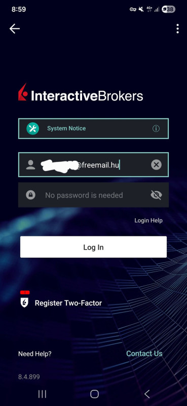

adrian14
sziasztok!
Akartam most venni vwce-t, megadtam a megbízást, de csak tölt. Próbáltam weben és mobilon is. Limitárat is beállítottam, pénzem is van rajta elég. Valakivel történt már hasonló? -
