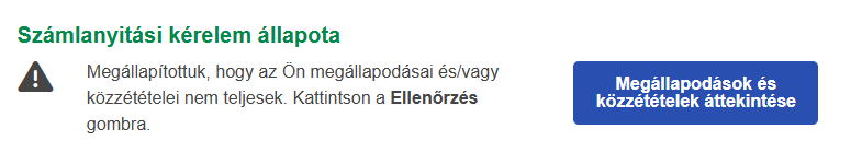

Lassan csak befejezem már a számlanyitást. Személyimet bescanneltem (lakcímkártyát nem kell amúgy?), utaltam is most pénzt a számlára, de még mindig van valami üzenet az oldal tetején:
Ez most mi a fittyfene? Ide kattintva megjelent minden megadott adat (összegzés), ill. az oldal alján egy rakat elfogadni való feltétel, megállapodás stb. Mindent bejelöltem, de még mindig itt az üzi. Viszont ha újra rákattintok, akkor már csak egy "Elkészült" gomb látszik, és semmi más. Vagy csak kell egy kis idő, és eltűnik innen ez? Pedig amikor töltögettem ki az adatokat tegnapelőtt, akkor is elfogadtam mindent, ezért nem értem. -

Szívesen. Mialatt intézed a papírt a Navval, indítsd el a folyamatot a saját "settings"nél:
Illetve a
tax-withholding@interactivebrokers.com -ra küldtem el a NAV pecsétes adóilletőség-igazolást. Nem tudom, hogy most is erre kell-e. -
