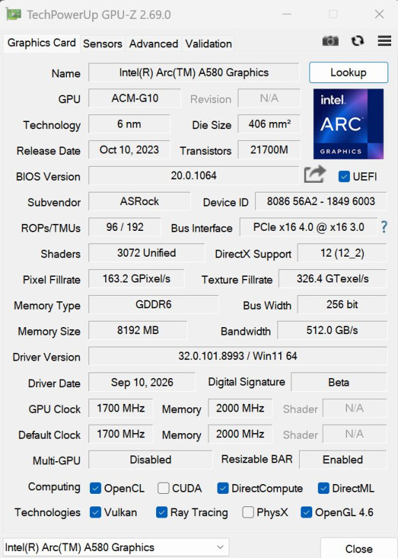

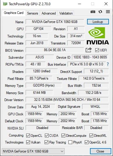

    GPU-Z-vel a PCE kapcsolatra rá tudtál/tudnál nézni? VGA nélkül tudod esetleg tesztelni?
    VGA (PCI) / SSD (PCIE) is tud hasonlókat okozni, emiatt a kérdezősködés.

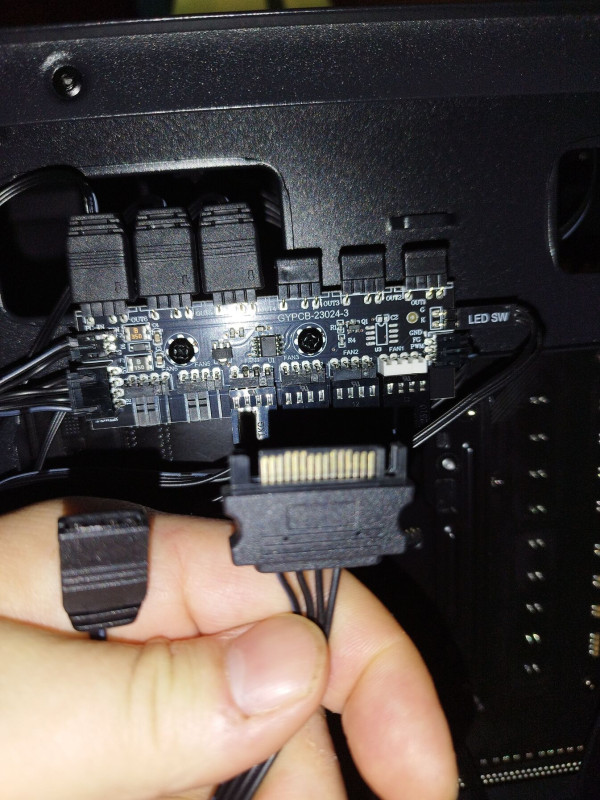

    Még talán annyi info, hogy a házba építtet ledek, (a kék és a píros azt hiszem alaplap led) nagyon erősen pirosat világít, nem pislákol hanem folyamatos piros világítás van.

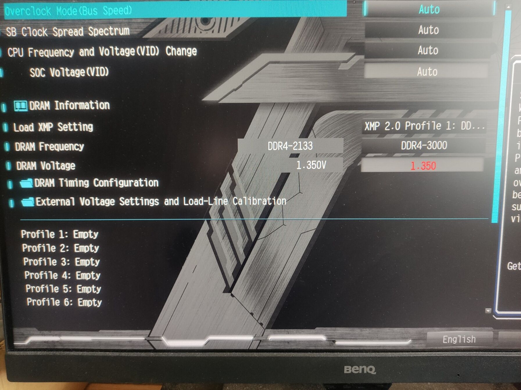

  • ftamas0201
    Milyen USB eszközök vannak a gépen, és hová vannak dugva pontosan? Van USB HUB?
    Megpróbálnám a lehető legminimálabb USB eszközparkkal tesztelni, azok is direktben a lapra dugva.
    Ezeken már túl vagyok, úgy lecsupaszítottam hogy semmi usb csak egér bill, ssd, hdd csak a rendszer maradt bent (azt is két külön ssd-n próbáltam hátha rossz). különböző ram konfigurációkkal.
    Már odáig eljutottam hogy ha hardveres is a probléma akkor szerintem processzor. Csak még ki kell szűrnöm mi, mert kicsit telhetetlen voltam és nem egyesével próbálkoztam már a végén hanem egyszerre három opciót változtattam. (második nap végén, durván erős fejfájással elkapott a hév..) AMD chipset szoftvert eltávolítottam (ez ugye több illesztőprogramot tartalmaz, pcie stb energiagazdálkodási dolgok ilyesmi), windowsban kikapcsoltam a HAGS-t, illetve offset kapott a processzor +50mV-ot (kis feszültségtartalékot kapott így talánstabilabb tudott maradni).
    Szóval a lényeg hogy én a kezdetektől processzorra gyanakodtam mert unokaöcsémmel cseréltünk, ő megkaptam az 5800X-emet, én meg elhoztam tőle az 5900X-et. és ez után kezdődtek a problémák kb 1 hónap elteltével. A gyanúm most jelenleg ott áll, hogy a szoftverek segítségével próbál a windows is a legenergiatakarékosabban működni (kiegyensúlyozott beállítás mellett) és a processzorban valamilyen komponens lehet kicsit fáradt így ha nagyon leesik a feszültség, akkor képes fagyni, mert abból az állapotból már nem tud visszatérni így a windows egyszerűen lefagy. Néha néha kaptam is egy hibaüzenetet amit nem vettem elég komolyan pedig lehet azzal megelőztem volna sok idegeskedést. ami így szólt: A gép hibát érzékelt ezért újraindul. DPC_WATCHDOG_VIOLATION (0x133).
    Kerestem utána de nem elég alaposan pedig szükség lett volna rá.
    Nos a lényeg, hogy két napon keresztül sem kaptam fagyást ez a három funkció állításával, Szóval ebből a három variációból az egyik biztosan megoldotta a gondomat.
    Ma viszont átálltam AM5-re így kikerültek az alkatrészek, viszont fogok valahonnan szerezni egy videókártyát tesztre és nem hagyom abba a tesztelését, mert ki szeretném deríteni melyik alkatrész is volt a problémás. :)
    Lehet, hogy néhány helyen hülyeséget írtam, ezer év google-zás után találtam rá ezekre a megoldásokra, és nagyjából iszonyatosan leegyszerűsítve ezeket az indokokat szűrtem le, ezért ne kövezzetek meg ha nem pontos teljesen, hátha valakinek a későbbiekben hasznos lesz az írás és megpróbál ezekkel a dolgokkal is picit játszani és életet lehelni a problémába. :)

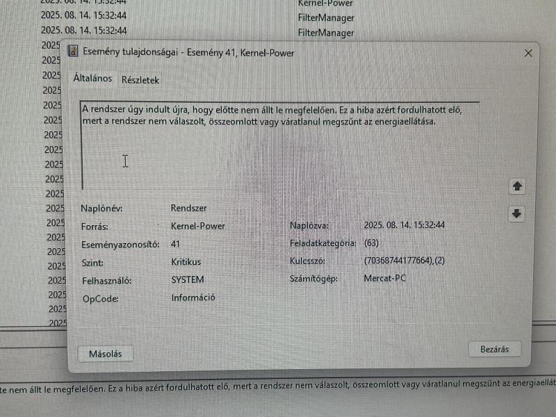

    Van egy gép ami a legutóbbi pár hétben azt produkálja hogy nem kapcsol be. Vagyis bekapcsol de mégsem. :((( Bekapcsoló gomb megnyomása után felpörög egy pillanatra a cpu venti, majd leáll. A gép áram alatt van mert a házventik pl pörögnek, de képet nem ad egyik monitor sem. Addig kell vele pöcsölni amíg a CPU venti felpörög és úgy is marad. Ezek után már ad képet a gép.
    Csináltunk egy tápcserét hogy hátha az okozza de nem, az új táppal is ugyanez a helyzet. Idáig 3-4 alkalommal kellett vele szarakodni, de most pl vagy 30x kellett már ki be kapcsolni hogy életre keljen a gép.
    Lehetséges szerintetek hogy az alaplap esetleg a rendszer SSD okozza?
    Asus TUF Gaming B650 Plus alaplap van benne, Asus TUF Gaming RTX 4080 GPU-val, 7800X3D procival, Samsung EVO SSD-vel aminél a HD Sentinel semmi hibát nem jelez amúgy, Corsair Vengeance 32GB DDR5 RAM van benne, plusz most egy Be quiet Pure Power 13M 1000W-os táp került bele.
    Szerintetek mi legyen a következő amit cseréljünk? Egy alaplap + SSD nagy eséllyel megoldhatja ezt a katyvaszt?
    Köszönöm szépen! :R
    Ja és ha már bekapcsolt a gép akkor utána már semmi gond nincs vele.

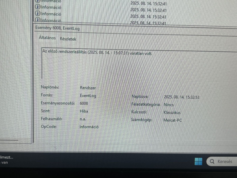

  • Csorbi
    Egy nagyon nehéz hibával állok szemben, ugyanis a produkció az, hogy betonra fagy idle böngészés vagy akár csak asztalon állás közben is. Az időintervallum változó, van hogy pár perc elég neki van hogy 1-2 óráig simán megy és csak utána. Volt egy hibaüzenet néhányszor miszerint a gép hibát észlelt ezért újraindul és alul a DPC_WATCHDOG_VIOLATION 0x133 hibaüzenet volt látható. ezután miután semmi hibát nem találtam az eseménynaplókban, gondoltam kell egy új rendszer amúgy is már régi. hát most teljesen friss rendszer van, AMD chipset és adrenalin van fent illetve egy firefox amit használok és annyi, így tesztelgetem két napja, a fejem már szét megy.
    A konfig a következő:
    Asrock B550 steel legends legfrissebb biossal (4 éves)
    AMD 5900X (6éves)
    Sapphire nitro+ 9070XT (2025 december)
    Seasonic PX-850 prime platinum (4 éves)
    G.skill 4x8gb RipjawsV (8 éves)
    Arctic liquid freezer III 360 hűtés (2 éves)
    Phanteks P600S Be Quiet 140mm ventilátorokkal
    Silicon Power M2ssd 1tb, 1tb sata silicon power, 1tb WD blue m2 sata, 2tb hdd wd.
    Amin már túl vagyok:
    Bios alaphelyzetbe állítása, ezután memtest 2x4 ciklus semmi hibával, összes usb eszköz kihúzva csak billentyűzet és egér van bent, több formátumban a ramok ki be helyezgetve. tápegységet kicseréltem egy másikra hogy hátha esetleg alacsony feszültségen hibázik a mostani táp, ez sem hozott sikert, m2 nvme ssd-ről lekerült a windows és ki is vettem és feltettem egy másik ssd-re a rendszert hogy hátha az a probléma. Hőfokok tökéletesek, OCCT teszt fut a végtelenségig a procival.
    Teljesen tanácstalan vagyok már, hogy mi hibázhat, eseménynaplóban sincs semmi ekkor mikor fagy.
    Úgy érzem kilőttem már ezer lehetőséget és n em haladok semerre és elcsesztem már két napot, nem tudom milyen irányba kéne mennem. Jelenleg lent van az összes meghajtó csak az ssd van bent amin a rendszer fut, még egyelőre nem futott hibára de még egy órája sem megy, és tényleg nagyon random.
    Van esetleg ötletetek?
    Elég régóta van meg a konfig, nyilván persze öregszik és elfáradhat valami, de a pc piacot elnézve a kísérletezés borzasztó drága mulatságba torkollana amit nem szívesen lépnék meg, akkor már inkább valahogy átlépnék AM5-re.
    Köszönöm nektek a segítséget ha van esetleg tippetek!

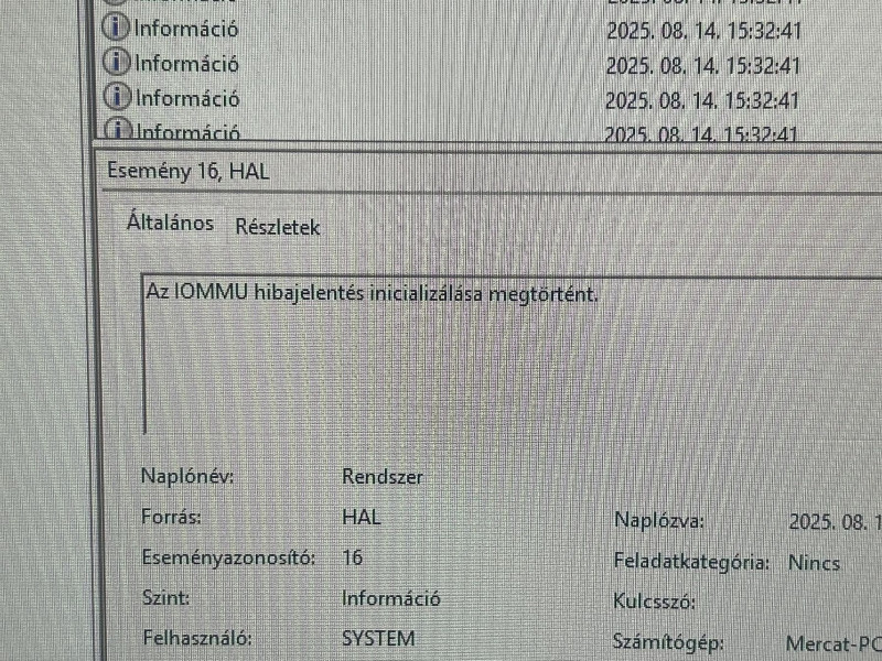

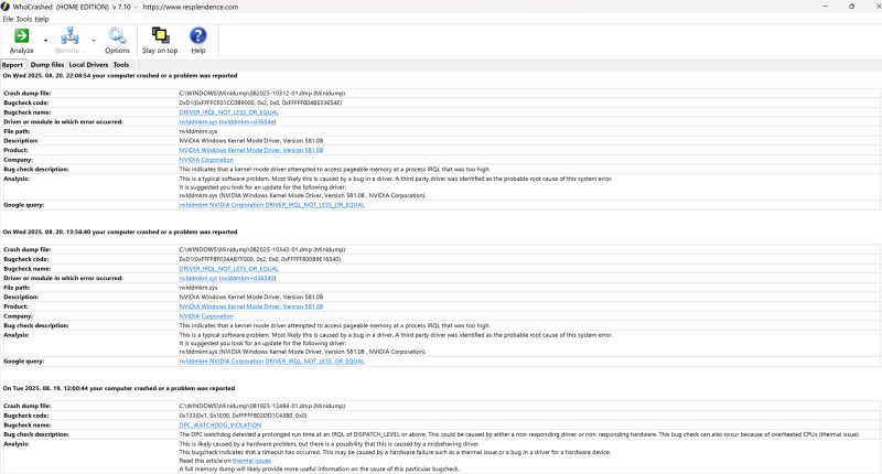

    AMD 5900X (6éves)

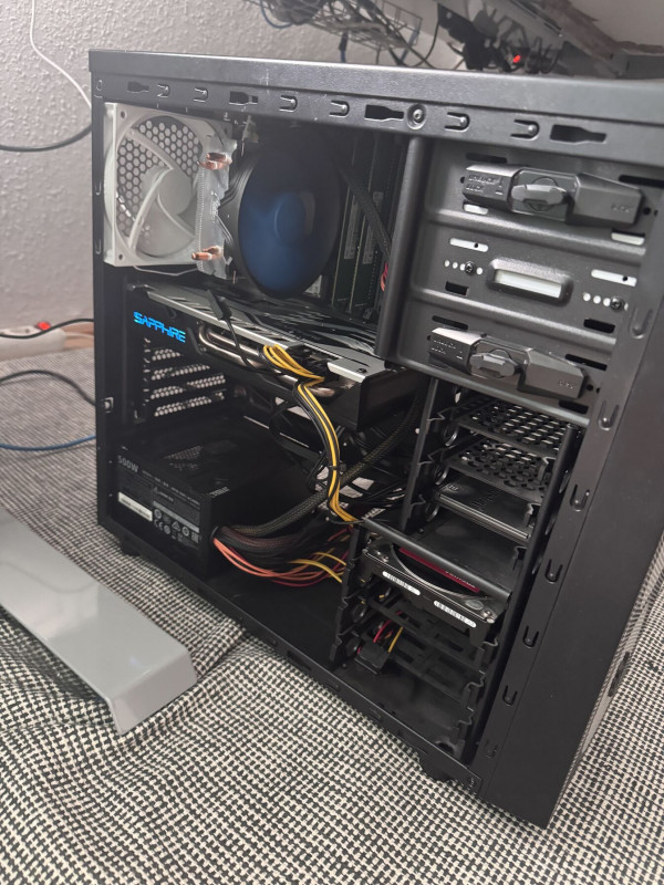

  • AlmafaBp
    csendes újonc
    Hátha van valakinek valami ötlete. Kicsit hosszú lesz...
    A következő a problémám: évekkel ezelőtt összeraktam a családba valakinek egy fapados AM3 konfigot irodai munkára, integrált grafikásat. Sok évig ment hibátlanul, aztán egyszer csinált olyat, hogy gond nélkül ki lett kapcsolva, bekapcsoláskor nagy sötétség, hdd led világít, ventik mennek, de nem ad semmilyen jelet a monitorra, alaplap sem adott semmilyen hangjelzést. Mivel volt kéznél egy régi Radeon kártya, mondom berakom kipróbálni, hátha az alaplapi integrált grafika adta meg magát. Így elindult, volt kép, mondom akkor megvan a gond, működött is talán több hónapig,
    Aztán egyszer megint bekapcsolásnál nagy feketeség, tünetek ugyanazok. Akkor kicseréltem a tápot egy újra, úgyis már elég régi volt, ártani nem árt alapon, nem oldotta meg. Jó, akkor mondom szerintem ez alaplap lesz vagy memória, ha már csere, váltsunk valami low cost Ryzen AM4-re, a régi Athlon már amúgy sem volt valami acélos. A régi gépből ment át az új táp, meg két SSD, az egyiken volt a rendszer, a másikon meg az adatok.
    Amiket vettem, minden új: most nem tudom fejből a típusokat, integrált grafikás Ryzen proci, Asus fapados alaplap, 8 giga Corsair DDR4 egy modulban. Összeraktam, felment rá a Win11, gond nélkül működött hónapokig, mindenki boldog.
    Egyik nap megint előjött a régi hiba az "új" gépen: kikapcsolásig hibátlan, semmi gond, bekapcsoláskor se kép-se hang, ventik pörögnek, led világít de a monitornak nincs jel, alaplap nem csipog. Mondom ezt nem hiszem el :O Mi maradt még a régi gépből, a ház meg az SSD-k. Bár ha nem jó, akkor is legalább a BIOS-ig el kellene jutnia, de kicseréltem a régi 64 gigás Samsung SSD-t is amin a rendszer volt. Nem változott semmi. Valakinek valami ötlet, hogy ez mi a bánat? Gyakorlatilag minden ki lett cserélve, minden új de előjött ugyanaz a hiba mint a régi gépnél.
    Rádugott eszközökből ami maradt, két nyomtató, egy külső usb-s merevlemez meg egy régi Genius hangfalszett. Ezek közül esetleg valamelyik ha hibás, valami visszafolyó árammal nem nyírhatják ki szép lassan az alaplapot?
    Ahogyan kérdezte/javasolta Krok640 kolléga is említette, első körben otthon kéne szét nézni. Biztosra nincs javaslat, de lehet van valami otthon, ami a régi és új konfig esetében is egy idő után anomáliát, azaz az alaplapon/tápban ugyanazt a hibát okozza. Azaz, feltehető (valamilyen eséllyel),hogy van a háznban egy olyan konnektor/túláram/elosztó, ami félévente okoz egy zárlatot és tönkre teszi az alkatrészt.
    Hálózati kábel és a konnektor kábel egymás mellett halad vagy ez kizárható?
    Házban a hosszabbítók megfelelőek?
    Nincs sehol zárlat lehetőség?
    Ezt az esetet könnyen úgy lehetne tesztelni, ha egy kölcsön táppal (nem abban a lakásban ) tesztelni a gépet. Ha nincs ilyen hiba, lehet az alaplap van is a gubanc, de ha elsőre megoldódik akkor új táp ugyan jó lesz egy ideig, de idővel ismét előjöhet a hiba ha a hálózatban van valami gikszer...
    Nyilván ez mind feltételezés, de van rá eshetőség.

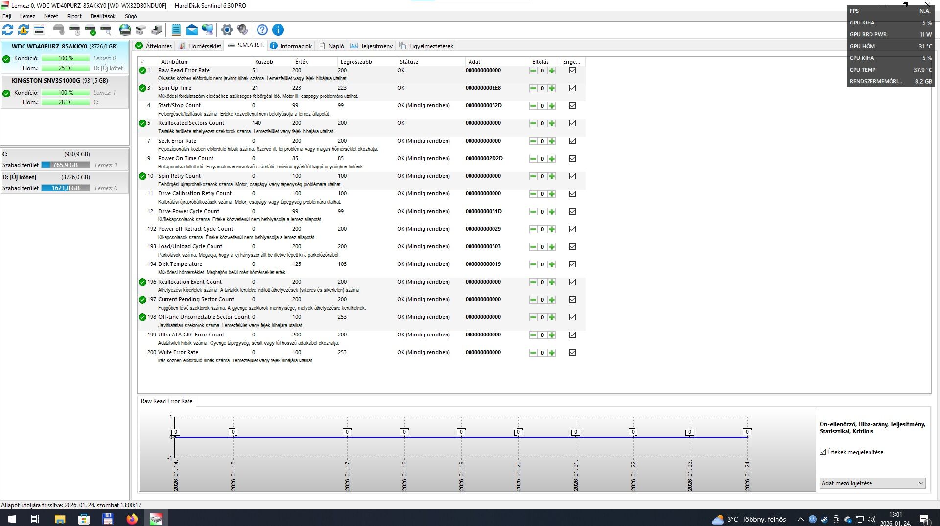

    Esetleg még HDD/SSD life time? Bad Sector?

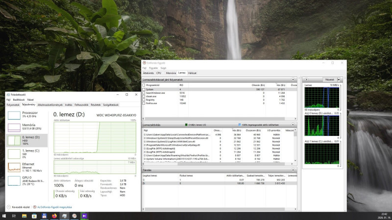

    A számítógép nem az enyém, csak megkértek, hogy foglalkozzak vele, mert látványosan belassult az utóbbi időben.
    Ez odáig fajult az elmúlt napokban, hogy egy olyan játék, mint a LoL, közepes beállításokon is FPS-droppokat produkál: 170 FPS-ről akár 60-ra is visszaesik. Ami viszont igazán felkeltette a figyelmünket, hogy Discordon is szaggat a hang, mintha maga a gép már a Discordot sem bírná megfelelően futtatni.
    A Windows friss telepítés, mindössze pár hetes, és ez volt az első dolog, amit kipróbáltunk. Régebben semmilyen hasonló probléma nem volt ezzel a géppel.
    Szerintetek mi okozhatja ezt? Merre érdemes elindulni a hibakereséssel?

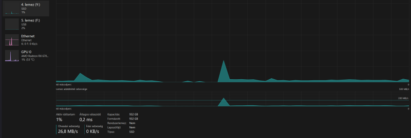

  • Dendytv

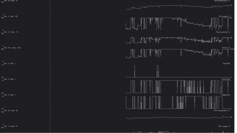

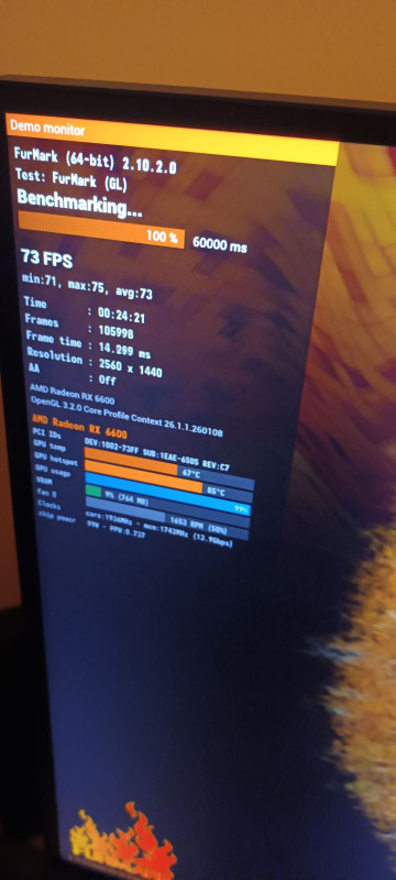

    Kétféle képpen is próbáltam stressz tesztelni:
    1) Cinebench24 + CS2
    2) Aida64 (GPU nélkül minden stressz teszt) + Superposition 1080pextreme.
    Mindkét esetben egyik-másik program egy idő után leállította magát (pl. C24-nél kellett volna a GPU memóriája és emiatt a C24 leállt, CS2 észre sem vette), de menet közben sosem állt le a rendszer, fagyott ki, pedig volt több perc is, miközben mindkét páros elemei egyszerre futottak közel 100%os terhelésen (CPU, VGA, RAM).
    Max fogasztása a GPU + CPU párosnak 475w körül volt.
    Emiatt én kizárnám a tápot. De valahogy az alaplapot is, mert szerintem el kellett volna esnie...
    Így esetleg további ötlet? Mivel próbálkozzak még stressz gyanánt?

    Üdvözletem!
    Utólag találtam meg ezt a topikot...
    Áthoznám ide a problémám.
    Szia. Szedd szét, vedd ki a CPU-t is majd rakj vissza mindent, meg pasztázd is át. Nézd meg minden csati épp-e. Ha így sem akkor másik táp, utána jöhet a többi. :)
  • Pyttawrx
    MODERÁTOR
    A probléma:
    A gépem random leállásokat csinál, hirtelen feketeképernyővel, de bekapcsoló gombbal azonnal elindítható.
    Memtest ok, táp cserélve, oprendszer újrarakva( mos éppen ubuntu),
    CPU cserélve, látható elektronikai hiba, vagy hőmérséklet probléma nincs. Legutolsó elérhető BIOS verzió.
    Lemezhibák szkennelve, javítva.
    Korábbi i5 4430-ammal is ezt csinálta, és a furcsa az hogy nem lehet elindítani megfelelő BIOS beállítások mellett sem a gépet plusz videokártya nélkül, csak a lap+cpu kombóval.
    Hardver/Szoftver
    WIN10 volt, de ubuntu pro-ra váltottam(hátha..),
    de mindkettő teljes frissítéssel is bemutatta rengetegszer a mutatványt. Kernel power 41, nincs loggolt egyéb üzenet.
    i74470 CPU (már cserélt, használt)
    ASUS HD7700 1GB VGA
    ASUS VANGUARD B85 LAP
    PATRIOT VIPER 2X8GB 1600 RAM
    FSP VITA BD650 (új)
    Nem akarom kidobni az egészet, mert a gyerkőccel bőven el tudnánk játszani rajta (Lego City Undercover pl.) de már unom a dolgot nagyon.
    Szerintetek is az alaplapot cseréljem?

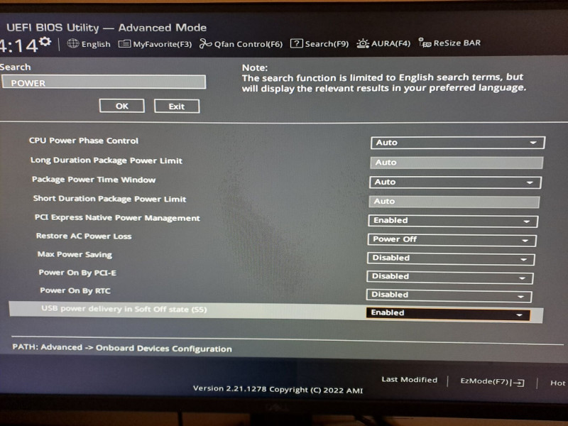

    Szia. Bios belépés után F7(Advanced mód) ott talán a NB Configuration, azon belül lesz a Primary display.
    Hardver/Szoftver
    ASUS HD7700 1GB VGA
    FSP VITA BD650 (új)
    Hm, ez nagyon érdekes, hogy nem tudod elindítani a gépet VGA nélkül, ugyanis az lett volna a javaslatom, hogy az I7 4770-ben biztos van VGA és indítsd el azzal. Esetleg nem tudsz szerezni egy másik VGA-t?
    Nekem mindenesetre alaplap vagy VGA problémának tűnik így elsőre.
    Hardver/Szoftver

    Lehet csak az én mániám, de hiba esetén az első, hogy a CR2032-es alaplapi gombelemet cserélem. Illetve a kábelek csatlakozásának ellenőrzése.
  • Tulkas
    Terhelés függő a leállás?
    Miért kellett új táp?
    Lapra a tápkábel be van dugva?
    VGA nélkül biosig sem jut el?
    -Nem, random, van hogy böngészés, van hogy játék, van hogy csak letöltés fut álló képpel.
    -Mert utána olvasva ezt írták a legvalószínűbb oknak. (Felesleges volt..)
    -Persze, azóta többször is szedtem szét, és ellenőriztem, de még (értelmesen) porszívóztam is a csatlakozókat, ram foglalatokat.
    -Sajnos nem, csippan egyet normál módon, majd továbbra nincs kép, ad egy hosszú, három rövid sípolást, és kész.

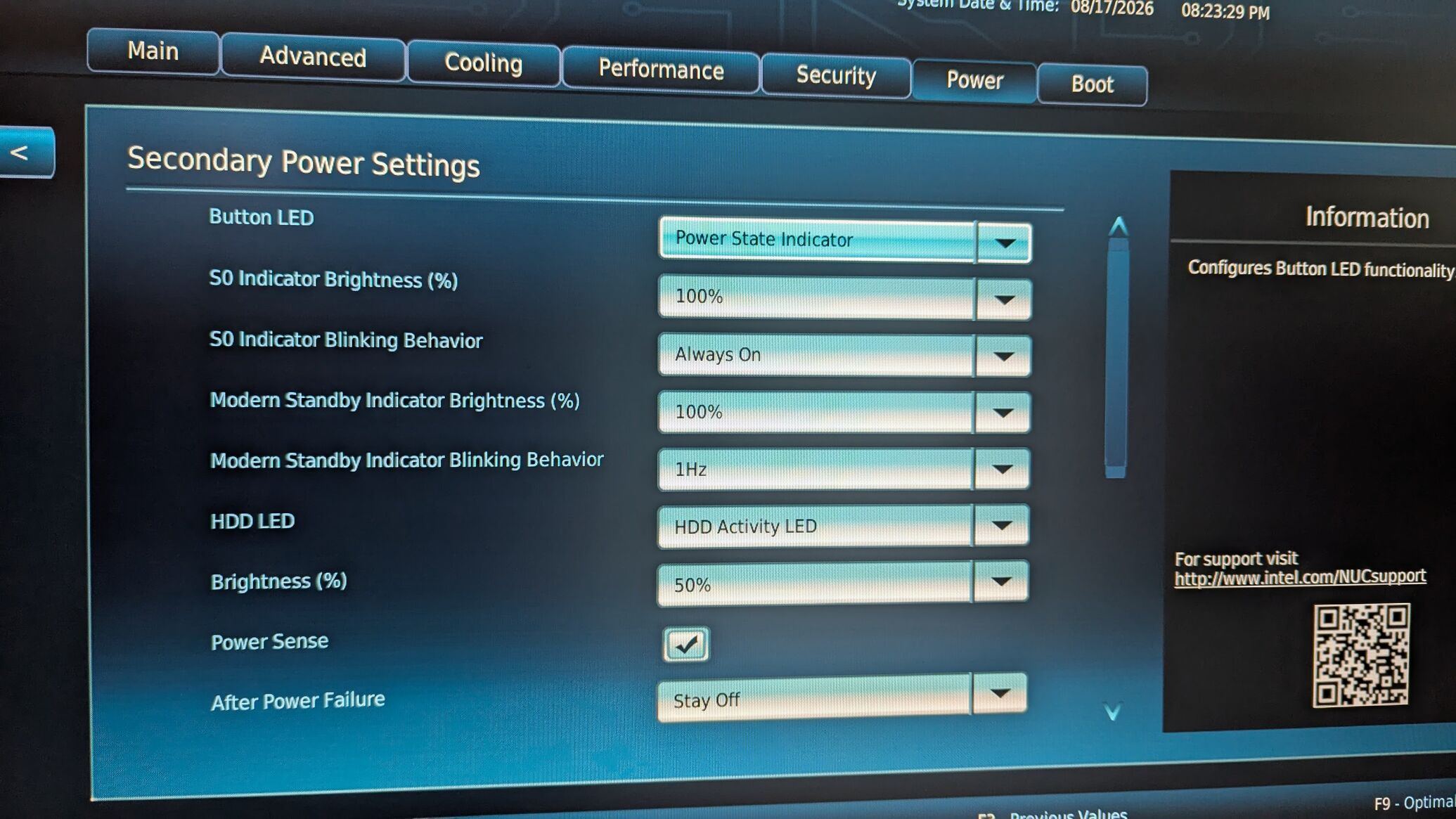

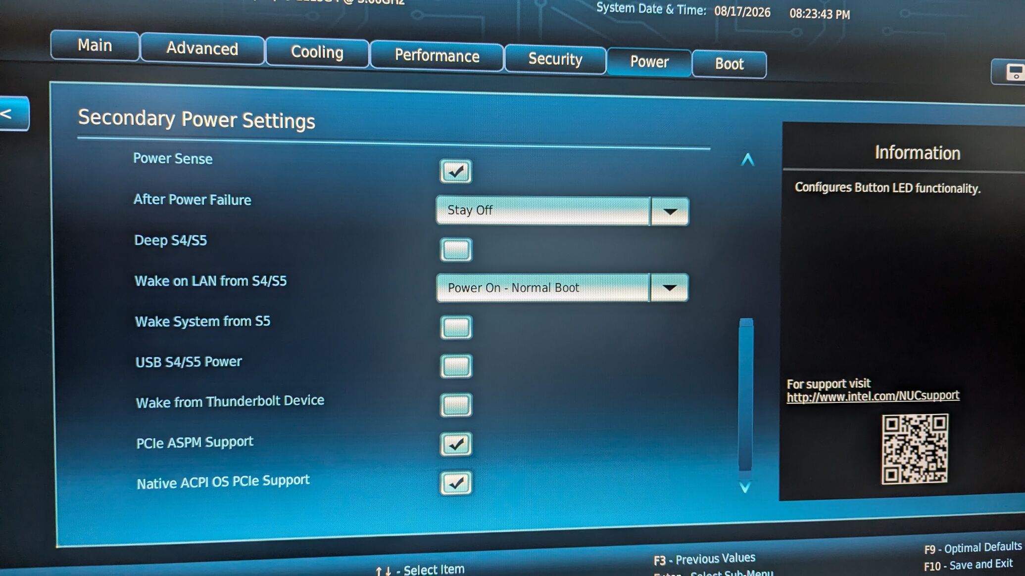

  • vacs
    A Power menüpontban sincs wake on usb opció.
    A Power > Secondary ... résznél az alábbiak vannak: [kép1] + [kép2]
    Itt melyik mit jelent, mit kapcsoljak ki/be?

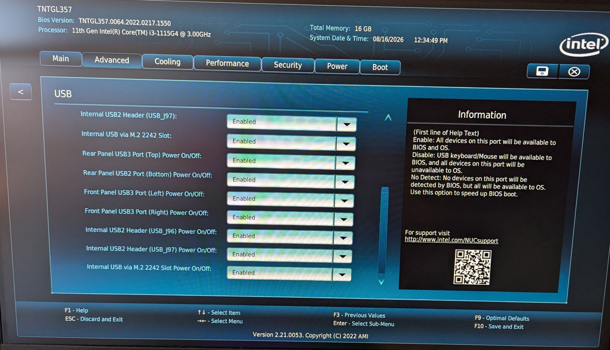

  • ColdMan
    Sajnos nem találok a Bios-ban wake-up opciót. [kép]
    Ha a képen látható "Rear Panel USB3 Port (Top) Power On/Off" részt letiltom, akkor az egész usb sem fog működni.
    Létezik olyan Bios, ahol ezt nem tudom letiltani?
    Más megoldás esetleg?
    *szerk: végignéztem az összes menüpontot, de nem láttam
    Ha jó BIOS leírást néztem, akkor ott nézelődj ahol asynur írta (Power).
    Ezen kívül az
    Advanced > Onboard Devices alatt is vannak érdekes dolgok, pl. Wake on TV...
  • asynur
    Power menupont alatt sincs semmi hasonló?
