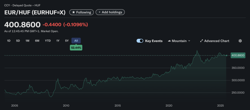

> Elvileg a pénz fizetőESZKÖZ, amire a gazdaság mérete, lakosság száma arányában van szükség.
Lakossag merete miert szamit? A gazdasag merete szamit.
Vision
Elvileg a pénz fizetőESZKÖZ, amire a gazdaság mérete, lakosság száma arányában van szükség. Ha elkezd fogyni a lakosság, "pénzfogyasztást", inverz nyomtatást kéne csinálni.
A fizetési funkció csak egy az 5 közül. Ha nő a gazdaság, nő a szükséges pénzmennyiség is. -

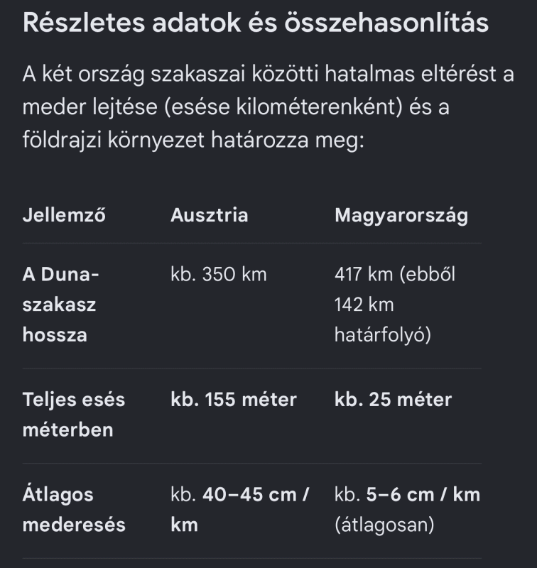

Jöhetnek végre a vízlépcsők a Dunára. Műszaki szempontból sosem volt kérdés, hogy kellenének. Csak hát az original rendszerváltás idején többek között a fidesz is tüntetett a nagymarosi ellen, aztán ezt a buta elképzelést sosem tudta OV meghaladni, pedig elég flexibilisen tudta kezelni az álláspontokat.
A világ vicce volt, hogy felrúgtuk a nemzetközi szerződéseket és még mi pereskedtünk. Ki is röhögtek minket, a szlovákok meg akkor engedtek vizet a szigetközbe, mikor nekik jól esett. Mi meg még kártérítést is fizethettünk. Csak hát erős volt többek között az ártérbe építkezők lobbija is.
3 vízlépcső, egy Nagymarosra az eredeti helyre, egy Adonyhoz, egy meg Fajszhoz és tizedennyi bajunk sem lenne. 5 legyet egy csapásra:
1. Árvíz szabályozás
2. Hűtővíz Paksnak
3. Folyami hajózás, teherszállítás
4. Jól szabályozható, megújuló vízenergiás áramtermelés
5. Ezek a műtárgyak hidakként is funkcionálnánakÉn nekiálltam, igaz chatGPT-vel, de pont ma egyet számoltatni. 3 méteres esésnél a Dunán egy 60 MW-os erőművet tudnál lerakni összesen. Ami nevetségesen kevés. Mellesleg az egész Duna vízszintkülönbsége Budapest és Baja között mindössze 14 méter.
2. Hűtővíz Paksnak
5. Ezek a műtárgyak hidakként is funkcionálnánakA vízlépcső önmagában soványka megoldás, PAKSNAK kb elég lenne, de a nemzetgazdasági vízhiányhoz kb vissza kéne csinálni a folyószabályozást az összes komolyabb folyó mentén. Holtágak tucatjait újjáéleszteni, lecsapolt mocsarakat feltölteni, talajvíz szintjét emelni.
A magyar folyókból áramod nemigen lesz a kicsi lejtőszög miatt, de vizet azért lehetne visszatartani az "esős évszakban".
