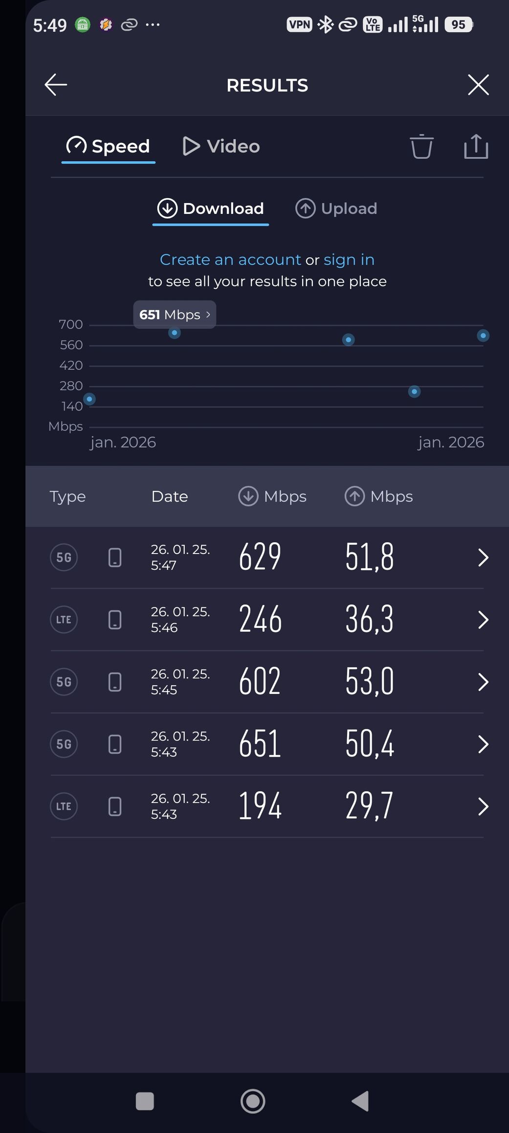

Tegnap este 8 körül is megvolt ~350 Mbit. Ping is viszonylag jó, átlag ilyen 18ms, csomagvesztés nincs.
zzola
Na ez már elég jó.

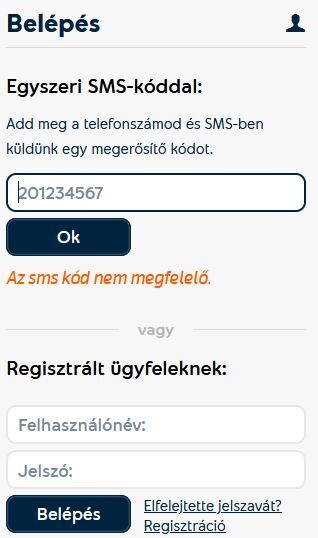

én konkrétan nem tudok bejelentkezni az oldalra sem már harmadik napja

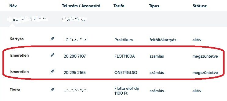

A képernyő kép alapján Neked most flexi plusz csomagod lett + 60 perc -el megtoldva. Nézd meg a szeptemberben kapott számlád, abban irtak sokunknak olyat, hogy egyoldalúan átpakolnak másik dijcsomagba, ha nem váltassz időben (vagy ha nem veszed észre) arra való hivatkozással, hogy a jelenleg használt csomag nem lesz tovább használható. Ez egy rendkívül aljas húzás volt tőlük, de személyesen ki lehetett védeni. Ha ez van Neked is, akkor személyes ügyfél ponton tudod korrigáltatni, de már csak a következő számla zárásakor. Ha nem ez a helyzet, akkor panaszt tegyél
