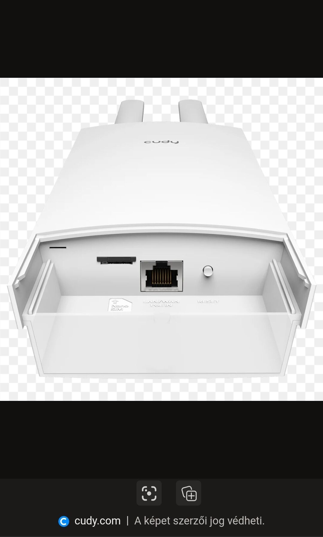

Csak annyi, hogy szerintem az átlag POE-s Outdoor egységet nem tudja a teraszon a konnektorba dugni. Mert nincs tápcsatlakozója. Miért is kéne rá?

A Cudy Outdoor LT700-nak pl nincs is tápcsatlakozója, lásd kép link

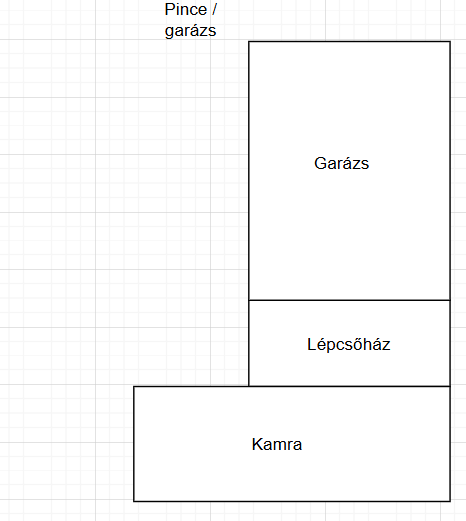

Van 2db Tp-link Archer BE230 vezetékezve (Emelet és Földszint), az udvari garázsban pedig Wifi-s öntözőrendszerre váltanék, a Földszinti Router és a garázsban található vezérlő között 25m távolság és 1-1db 35cm-es fal is a jel útjában lehet. milyen márka belüli eszközt vásároljak a teraszon lévő konnektorba ha most még megtudom oldani az UTP kivezetékezést is hozzá? Pontosan mi is a POE, vagy csak elegendő a konnektorba dugni az eszközt és rádugni a kivezetett UTP-t?

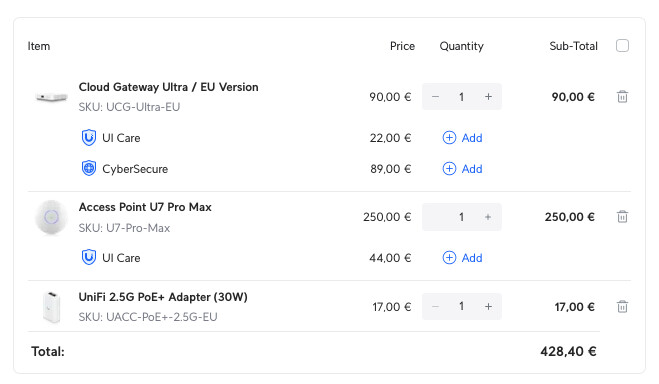

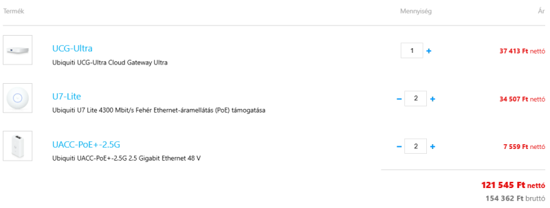

Ubiquiti vonalon nézelődnék az anyagi keretedet figyelembe véve:
Gateway ultra (a modem mellé, remélhetőleg van hely neki, lehet állítva is)
U7 pro max wifi ap + hozzá poe adapter (is mehet a bejárathoz)Nálunk a bejárati ajtó felett van a modem, oda van a szerelő ablak mögé betéve a gateway. A lakás központi helyére tenném az AP-t, ami vélhetően le fogja fedni az egész lakást.
Így fel "kell" áldozni egy lan portot.Ez a rendszer a későbbiekben tetszőleges bővíthető tovább és hát finoman szólva is más szint (főleg szoftveresen), mint az asus vonatkozó termékei.

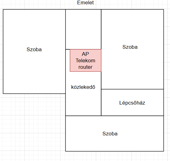

Családi ház, fő router 2-3 téglafalon megy át, kábellel megy az emeletre a másik routerhez. Annak 3-4 gipszkarton falat lő át.
A net egy 1Gb-os telekom optika.
5 mobiltelefon és 1 tablet wifin, 1 laptop wifin, 2 nas kábelen és egy gamer pc kábelen.
Kicsit kitolnám az udvar felé, hogy így nyáron kint is lehessen használni. -

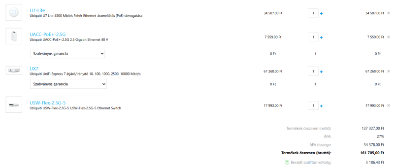

Viharlord
Tanácsot kérnék az otthoni hálózatom újragondolásához!Milyen környezetben (falak száma/anyaga, távolságok, szintek, szomszédok) lenne használva?
Társasház "közepe", beton és ytong falak. Nagy lakás, a modem elöl van a bejáratnál, a hátsó szobában már szakadozik a wifi (közben 2 vizesblokk, 4+ fallal, szekrénnyel). Minden szobába megy egy utp kábel (összesen így 4 port + wan kellene a fő routerre) a modemtől. Ezek miatt arra gondoltam, hogy 2 eszközből álló mesh hálózatot csinálnék. 1 fő router a modem után a lakás elejébe, egy másodlagos router a hátsó szobába vezetékes ethernet összeköttetéssel.■ Milyen netsebesség mellé kellene az eszköz? 1 Gbit
■ Mennyi pénzt szánsz a beszerzésre? Lehetőleg pontos összeget írj! Kb 150 ezer Ft, de ez még hajlítható
■ Mennyi és milyen kliens eszköz/adapter használná?
3 PC, ebből 1 biztosan wifin, 4 telefon, tv (kábelen), 2 konzol, 2 iot eszköz. Tervben van egy NAS is (kábelen).
■ Milyen egyéb igények vannak a routerrel szemben?
Szeretnék egy modern rendszert, így tri band wifi7-re gondoltam. Szimpatikusak az Asus routerek.Köszi szépen

#109805
Igen, viszont nem szimpatikus a külseje alig van rajta szellőző. Lehet egy sima edgerouter x is jó lenne. IPS/IPD funkció a hostolt cuccok miatt viszont jól jönne.
Aztán az is lehet hogy egy soho router is jó amin kikapcsolom a wifit- csak gondoltam egy céleszköz jobban megfelelne és stabilabb működést biztosítana.
Szóval van itt dilemma. -
