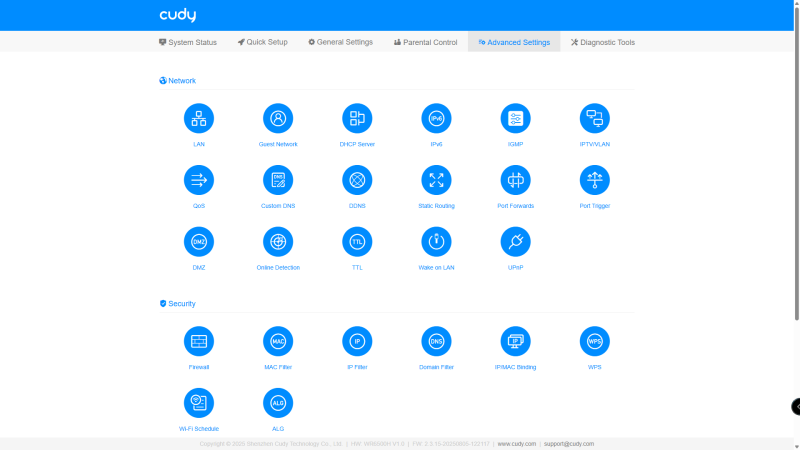

Nekem a következő tapasztalataim vannak:TP-LINK WR1043ND + Cudy M3000 vezeték nélkül összekötve.
Ez is jó eredményt hozott úgy, hogy az elrendezés: 6-8 m levegő, téglafala, amin van egy vas ajtó, 5 m levegő, téglafal, amin ugyan úgy van egy vas ajtó majd max 1 m levegő. Tehát két egy 5 m-es folyosó két, szembe lévő oldalán található helyiséget láttam el ezzel a két eszközzel.
Cudy WR3000S + M3000 vezetékkel összekötve MESH-be
Jól működik, ugyan úgy az előző helyszínen használva.Cudy WR3000S + M3000 vezeték nélkül MESH hálózatban:
Helyszín 2 szoba+hall panellakás, ahol a nagyszoba és a hall találkozásánál a nagyszoba oldalán van a WR3000S router módban és a konyha kisszoba és külső fal találkozásánál az M3000 MESH módban.
A leg eldugottam helyen is (konyhában a mosogatógép alatt (mert ott a vízszivárgás érzékelő) meg van a 450 Mbs (az eszköz szerintem ennyit tud max. Pingben sem láttam nagy növekedést.
A Cudy kezelőfelülete: A korábbi tapasztalatok után kicsit gyermetegnek tűnik, de minden funkció megvan.
Rendszer stabilitás. Egy-kétszer volt újraindulás, vagy kihagyás, de ezen zavarok nem mindegyike származhatott az eszközökből.
(A két helyszínen párhuzamosan két remdszer működik folyamatosan)
Ami nekem zavaró volt a konfigurálás alatt, hogy mindig teljesen újraindult a rendszer, míg az Asusnál megszoktam, hogy voltak olyan folyamatok, amihez nem kellett teljesen újrabootoltatni a rendszert, ez lassíthatja a beállítási folyamatot.
A mobil applikáció nagyon jól működik.
