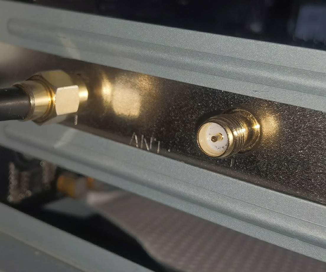

Gyurka6 #106453 üzenetére
Lehet rendelni SMA-t és RPSMA-t is.
Az eladótól rákérdeztem a kártyán ilyen a csatlakozó, tehát RPSMA kell. -
Toomy
Szisztok!
Ehhez a wifi kártyához rendelhetek ilyen antennákat? -

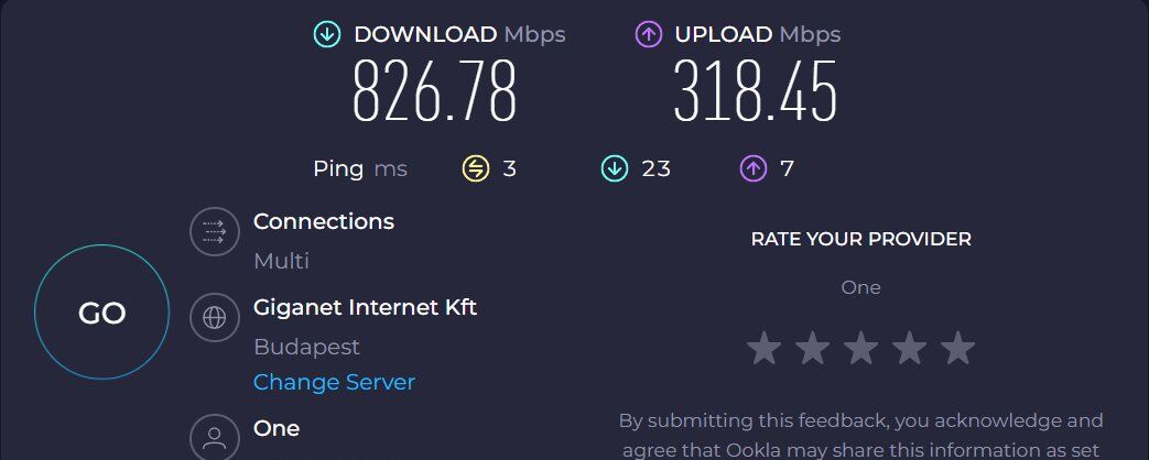

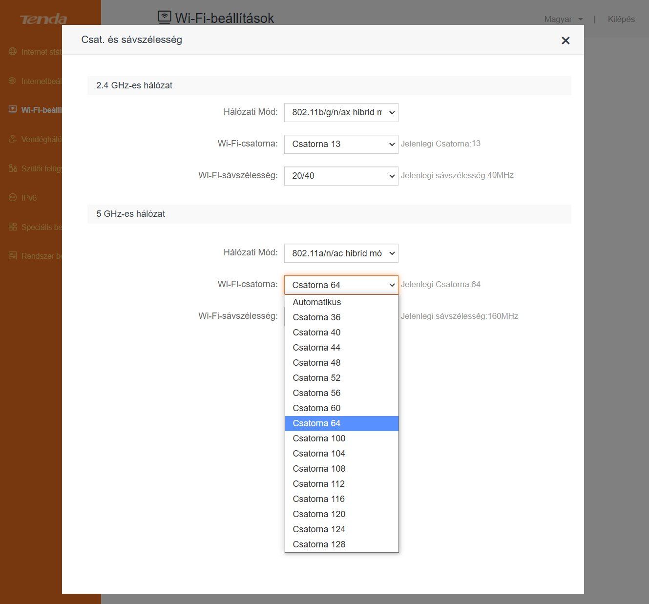

Toomy
woodworm #106431 üzenetére
Az lehet, mert AC-n idáig csak 550-600 -akat tudtam mérni,
egy ASUS ASUS RT-AC57U V3 -al és egy TP-Link C80 -al is, azok beton stabilak voltak.
Amúgy a TENDA-ba ez a beállítás van most amivel mértem a eredményeket.
Ha AX-re rakom akkor csökken a sebessége a falon keresztül.
Az ASUS-t 4 évig használtam, a TP-linket csak 1-2 hónapig.
A 1000/320-as digi net miatt váltottam csak AX-re.
Ezt a TENDA TX9pro-t még tesztelem. -
Toomy
Essejó #106428 üzenetére
Igazad van!
Azt elfelejtettem leírni.
Tehát 4-5 méterre a routertől egy betonfallal elválasztva WIFI 5-el LE/FEL:
P40pro 850-900 / 310
ASUS PCE AXE5400 800 / 305
A PCE kártyán egy antenna meg van hosszabítva így. Majd egy temu-s kábellel
bevezetem a szekrénybe a fal sarkához, mert ott a P40 pro 940/320-at mutat. -

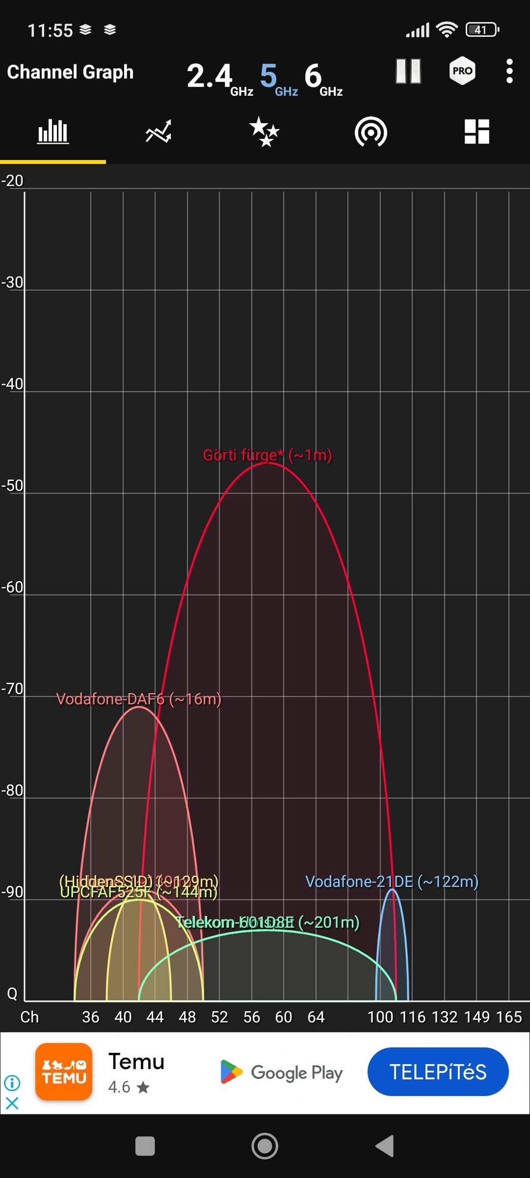

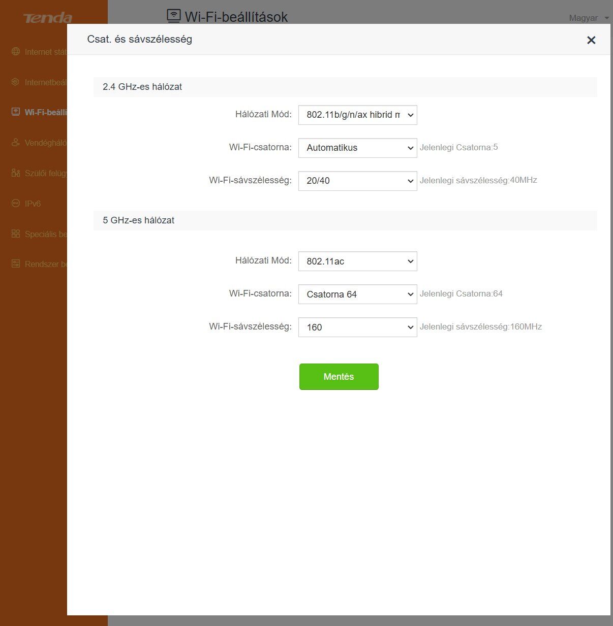

Toomy
Toomy #106405 üzenetére
Egyelőre teljesen jó cucc ez a TENDA TX9Pro.
Jó stabil 1,5 napos folyamatos net használat mellett.
Egyfolytában mérem a sebességet az asztali gépemen.
Van hogy leesik 500-550Mbit/s-ra a letöltés, de egy wifi analizátorral
már kifigyeltem, hogy akkor van amikor a 64-es átalam használt csatornán
megjelenik egy másik hálózat is. Ez is kiküszöbölhető lenne, de az 5Ghz-es
hálózatnál a router sajnos nem engedi a csatornát 64-től feljebb állítani, pedig
128-is lehetne és ott tiszta is az éter.
A router 1-2 méteres közelében wifin keresztül tökéletes sebességek
(850-950Mbit/s )vannak. -

Toomy
AnonymusX #106386 üzenetére
Végül egy TENDA TX9pro-t vettem garanciálisan egy 10-esért.
Az AX-es része használhatatlan. Még rosszabb sebességek vannak rajta,
mint az Archer C80-on volt és az is össze vissza ingadozik. Tök mindegy,
hogy milyen csatornát választottam. Le volt tiltva a 2,4Ghz-es hálózat,
az sem segített.
Kikapcsoltam az AX-et és az asztali gépemen a letöltés felugrott 800-850Mbit/s-re,
a korábbi 550-600-ról. Ez már nekem elegendő.
A párom A40-es samsung-ján csökkent 200/200 -ról 100/100-ra a sebesség.
Mindegy, mert csak böngészés van rajta.
A P40pro-m is gyorsult 800-850Mbit/s-re.
Remélem olyan stabil lesz a TENDA is mint a TP-Link Archer C80-as volt. -
