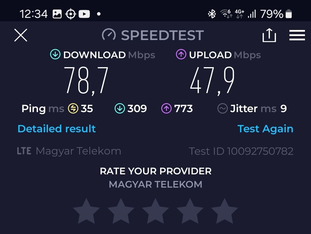

Azért ezt ha megengeded továbbra is vitatom.
Persze lényegesen jobb megoldás hogy ha a routerek közti kapcsolatot egy dedikált rádió intézi, de nem véletlen, hogy egy szolgáltató sem vállal garanciát az elérhető maximális WiFi sávszélre. Ugyanis rengeteg tényező befolyásolhatja egy lakásban a WiFi -t. Olvastam itt olyat, hogy csúnya a Router, és ezért a Tv mögött helyezte el.
Nekem most a T-s HGW mintegy 3 téglafalnyira van, amiből az egyik a ház külső fala. Ugyanis mobillal a kezemben a teraszon ülök, és az 1000/25-ös koax netből a Sagem 3896 AX 5GHz-en épp ennyit küld.Nem használunk saját routert, mert a 80 nm-en tökéletesen elég a szolgáltatói HGW. Ugyanis WiFi-t csak a három mobil és egy tablet használja, minden más UTP kábelen csatlakozik. Még a céges LAN port nélküli Netbook is kapott egy Lan to USB3-at.
Az én véleményem továbbra is az, hogy a teljes sávszélesség stabil kihasználásához a Routereket UTP kábellel kell összekötni. -

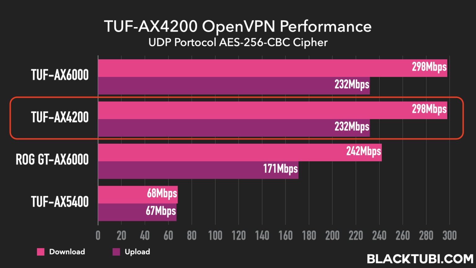

blakey #102703 üzenetére
Így remélem jó.
De itt a teljes teszt. [link]Ami a fő hátránya a tuf 4200/6000nek az a file share ahol "csak" 150/30at tud. De a userek túlnyomó részénél nincs rádugva SSD/HDD de ha igen akkor a 150/30 megint 99%nak elég. Akinek meg pro munkára kell az NASt vesz.
Összességében nagyon nehezen értelmezhető a 45K helyetti 85Ks "dupla" ár. Annak a szűk rétegnek akinek meg kell a 4x4 vagy dupla 2.5Gb annak meg ott a tuf AX6000 65Kért.Ezt a külső vonalat én nem értem. Lent a lábamnál a sarokoban.
A véleményedre kiváncsi lennék nincs gyakorlati tapasztalatom a ROG GT szériával, specek, tesztek alapján írom amit írtam.
