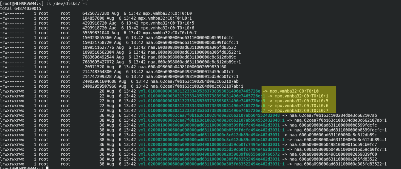

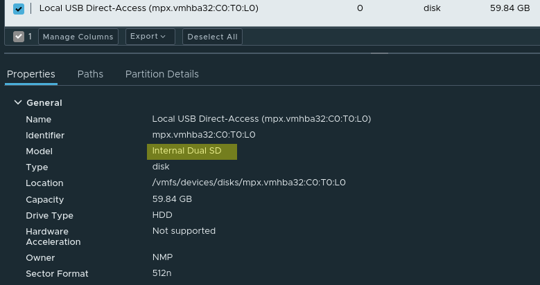

Jól látom, hogy ez az ESXi helyi belső SD kártyáról bootol?
[root@ESXi:~] ls -la /bootbanklrwxrwxrwx 1 root root 49 Jul 4 13:40 /bootbank -> /vmfs/volumes/9a0184d1-504e1a79-5183-e15cfb2ef646[root@ESXi:~] vmkfstools -P /vmfs/volumes/9a0184d1-504e1a79-5183-e15cfb2ef646/vfat-0.04 (Raw Major Version: 0) file system spanning 1 partitions.File system label (if any): BOOTBANK1Mode: privateCapacity 4293591040 (65515 file blocks * 65536), 4072800256 (62146 blocks) avail, max supported file size 0Disk Block Size: 512/0/0UUID: 9a0184d1-504e1a79-5183-e15cfb2ef646Partitions spanned (on "disks"):mpx.vmhba32:C0:T0:L0:5Is Native Snapshot Capable: NO[root@ESXi:~] esxcli storage core device list | grep mpxmpx.vmhba32:C0:T0:L0Display Name: Local USB Direct-Access (mpx.vmhba32:C0:T0:L0)Devfs Path: /vmfs/devices/disks/mpx.vmhba32:C0:T0:L0Illetve találtam ilyet leírást: How to Identify where VMware ESXi is installed – on USB, SD, HD or PXE
You can see several disks, but only one has like more than 3 partitions, right? That’s the one we’re interested in.
Nálam ez így néz ki:
Akkor ez lesz?

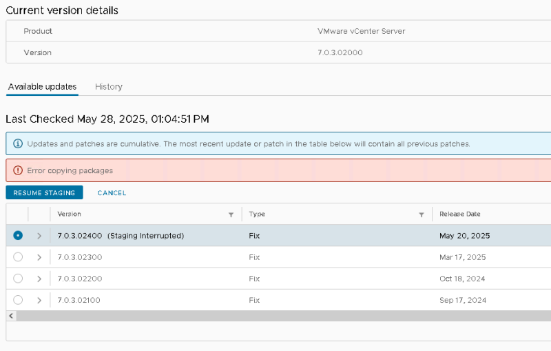

bugizozi
IP-vel sem ment.
Most a legfrissebb 7-es verzióra próbálnám patch-elni, de azt se sikerült. Reboot volt de nem segített

bugizozi
Megcsináltam amit a KB ír, de nem írtam fel amit generált, most meg nem találom :-(
Ezt írja a Broadcom:
De én már nem látom ezt a menüt és nem találom:
Hol lehet erre rálelni?
