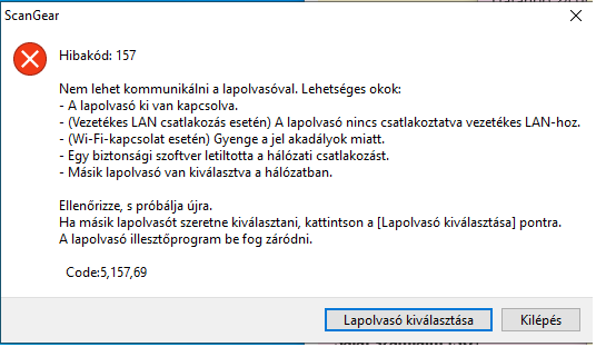

Sziasztok! Talán jó helyen kérdezem.
Van egy Canon TS5050 nyomatóm, wifi-n csatlakozik a hálózatra.
Windows, Android és Linux alatt pikk-pakk működik.
A kislányom iPad-je viszont nem barátja: feltelepítem a Canon PRINT progit (Android-ra is ezt telepítem) , de nem talál nyomtatót :-(
A beállítások - hálózatnál van hozzáférése az alkalmazásnak a hálózathoz, eddig jutottam.
Mi lehet az oka? Kiidegel, mert eléggé fontos lenne a gyereknek szkennelni meg nyomtatni a táblagépről is.
Előre is köszönöm az ötleteket, üdv: Vasti -

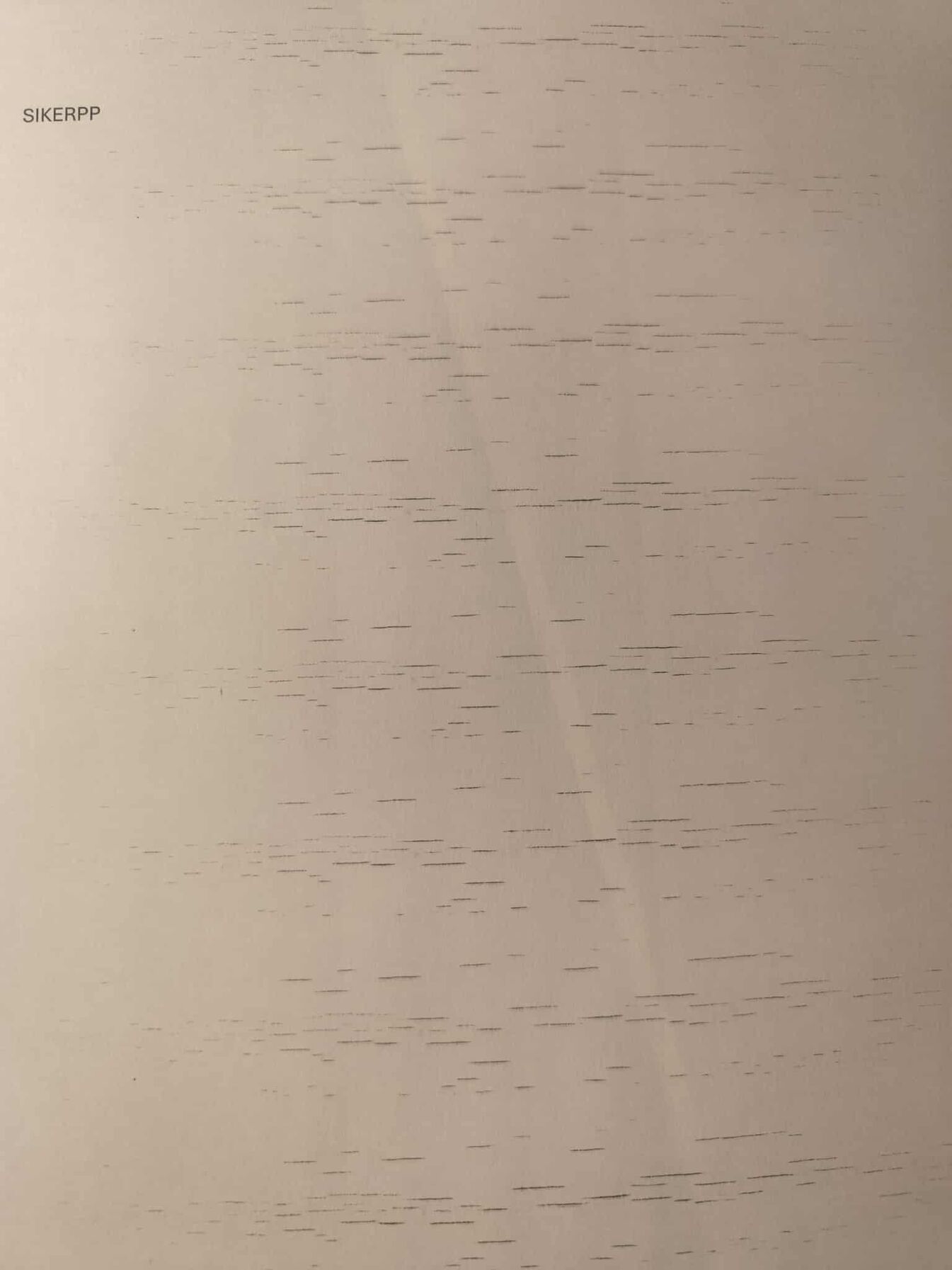

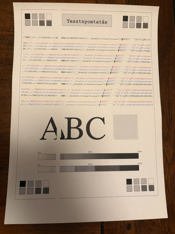

Hi all,
Adott egy epson L3260 nyomtató fel van teljesen töltve a fekete es a színes tartályok is, még se hajlandó színesben nyomtatni.
Karbantartásnál fúvoka tisztítás, fej igazítás meg volt mi mást lehetne még tenni, hogy életre keljen ? -
