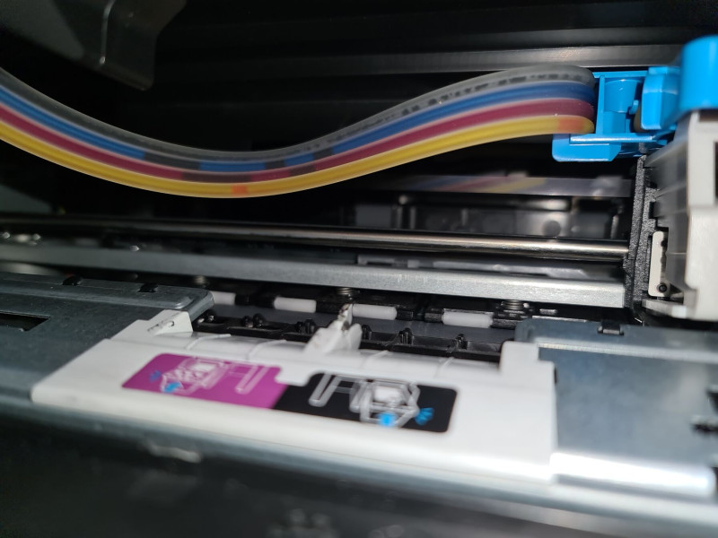

Ezt írta ki az előbb a nyomtatóm. DeskJet 3775
Eredeti HP patron (652) van benne, legalább harmadáig van töltve, azt mutatta eddig.Mi ez, h nem kompatibilis?

mihal
Biztos, hogy nem száradt be, mert nemrég nyomtattam vele. Azóta ha olyan kedve nyomtat, csak csigatempóba(15 sor 14-es betűmérettel 10perc)
Sok kutakodás után megtraláltam, hogy a hibakód (2.kép) firmware errort jelent. Hard reset sem segít. Összevissza nyomtat. Ha van kedve hibátlanul, ha nincs x.-sortól sor felét elkenni, és ott be is fejezi a nyomtatást, holott a dokumentum nem ért véget.
Szerintem a vezérlőpanelje haldoklik.
Tintaszíntet 1.kép 3 másodperc alatt kinyomtatja.
Nagyon fura.
