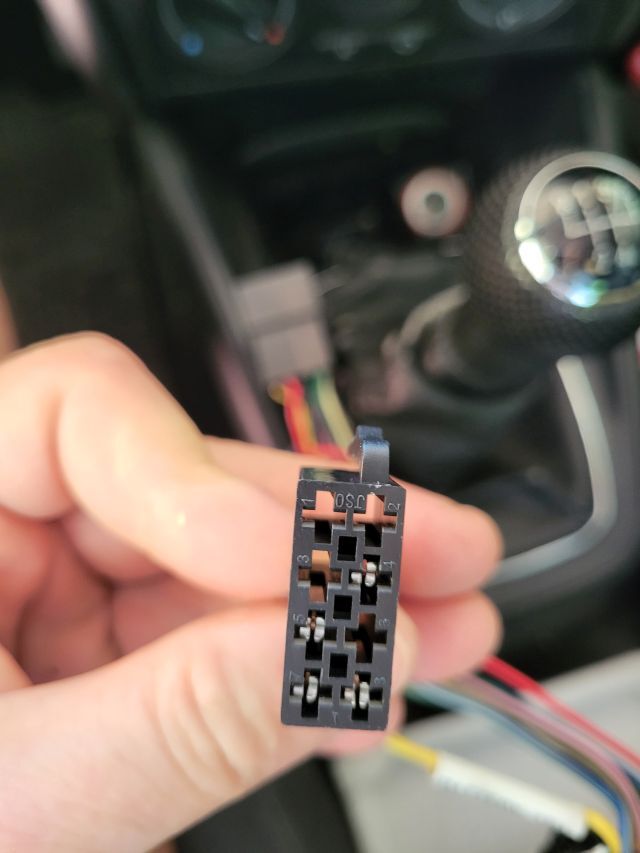

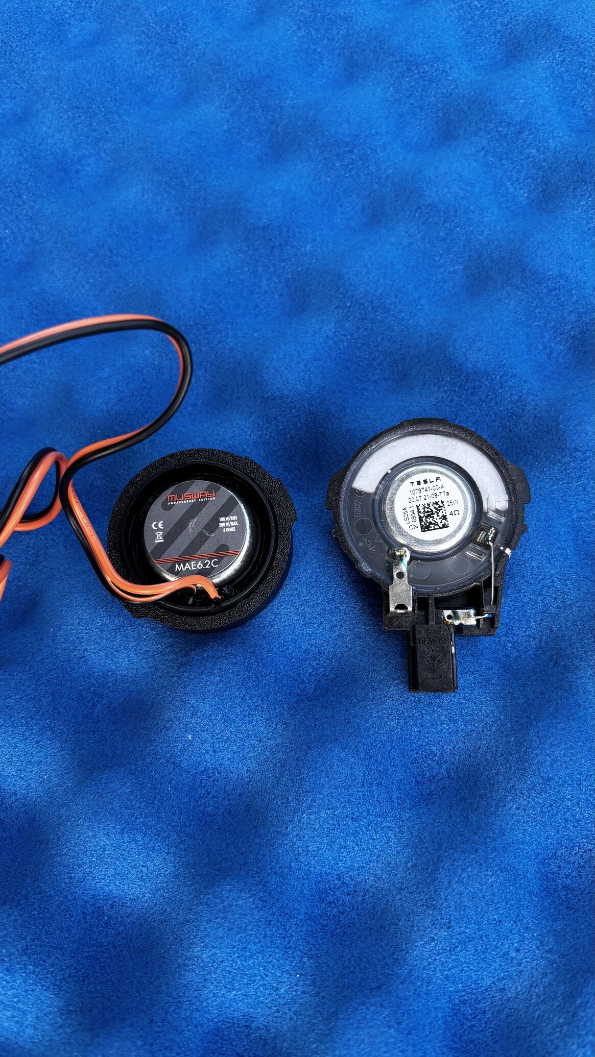

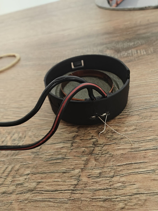

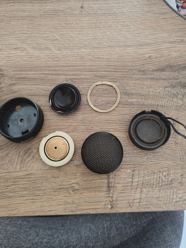

Köszi! Mindkét oldalon ugyanúgy rossz nekem nem jön össze (elég kicsi az esély erre), mint az sem, hogy rosszul raktam össze, nehéz elrontani. Gyárit ugye visszatettem egyik oldalra az egyből szólt.
Nincs sajna multimeterem, de holnap veszek, már sokadjára lenne jó egy itthon, de rendre megoldottam nélküle.
Ceruzaelem teszt simán megoldható, attól baja nem lesz? Mondjuk ma már úgyse kapom szét. -
meri

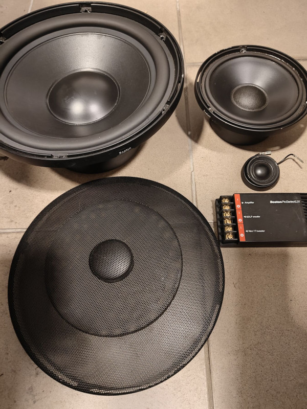

Világos, akkor ez az adott csipogó megjelenik típusfüggetlen komponens-szett részeként is (a manual ehhez tartozik, itt van "keresztváltó" is), de része a Tesla-s P&P szettnek is, ahol csak az egyes hangszórókat kell lecserélni, a DSP / crossover az erősítőben van.
Ha nem szól csere után, akkor vagy hibás, vagy rosszul van bekötve / valahol szakadt a kábel, vagy sokkal kevésbé érzékenyebb, mint az originál (nem valószínű). Nem tudsz rámérni egy multiméterrel vagy "megnyekegtetni" egy ceruzaelemmel?
cOxeR
Ármester
Ez egy plug-and play szett, nincs benne hangváltó, vélhetően a gyári erősítőn már le van választva külön ez a csatorna. 6+8 csatorna, illetve egy mono a subnak a gyári felépítés.
Próbáltam halkan és hangosan is zenével illetve csak magas frekvencia hangokkal.
Van összeszerelési útmutató abban sincs semmi érdekes, bár elnagyolt az egész, de nincs a bontás összerakáson kívül semmi infó.
Írok a gyártónak szerintem, de előtte lehet egyik oldalon beteszem a komponense szett mélyközepét is, csak ajtót nem akartam még bontani, mert szigetelni nincs időm. -
Ami még elképzelhető, h kicsi hangerőn tesztelted, de mivel kevésbé érzékenyebb, mint a régi, így nem hallottad. Hangváltóval érdemes neki még 1 lehetőséget adni, egyre nagyobb hangerőn, hátha...
ThodEE
Nagyon kis hangerőn, próbára, szerintem nem kellene, hogy egyből tönkre tegye a teljes frekvencia tartomány a magas hangsugárzót, de biztos, hogy nem bírja sokáig, semmilyen szűrést vagy vágást nem akartál a rendszerbe? Ha ugyan azon a madzagon a régi meg működik akkor bizony a hangszórókkal lesz valami
ThodEE
Eléggé hobbi szinten vagyok, de nem értem a késés dolgot
A leírásában a hangváltónál vágható narancssárga vezeték elvágásával lehet -3dB-t csökkenteni a jelen, de azt mondtad nincs bekötve a hangváltó.
A hangszóró kivezetésénél látható kis kék valamiről pedig nem tudom micsoda
cOxeR
Ármester

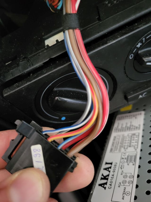

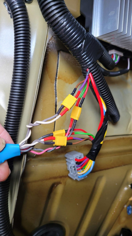

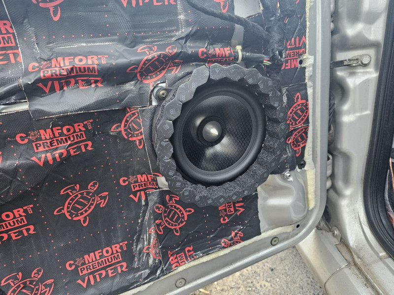

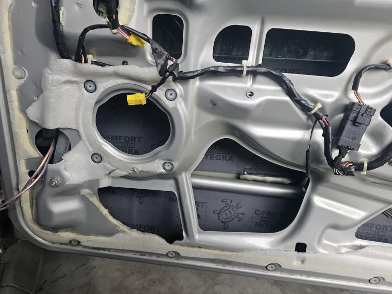

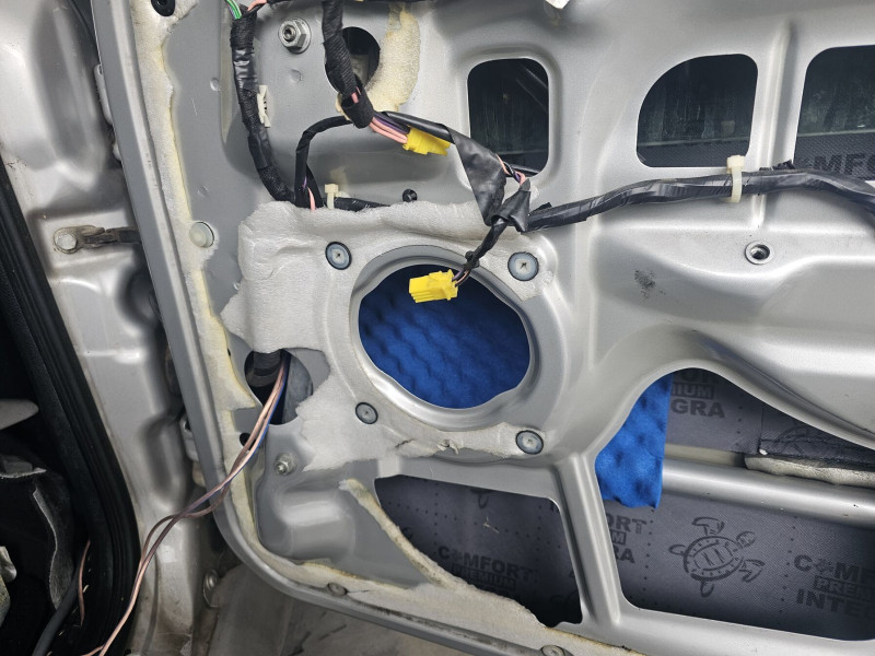

végre kezd meleg lenni, elsőre kicseréltem a tweetert (ennyi idom volt ma), viszont cserébe meg se nyikkan. Ez a szett: [link]
[kép] polaritás oké, vagy lehet az a gond? Maga a gyári csatlakozó egyféleképpen megy fel, van viszont kettő késes bontási lehetőség, lehet fel kell cserélnem és ez a gond?
Hangváltó nincs, mélyközepét nem szereltem be, de kettő nem függ össze gondolom.
Köszi! -
