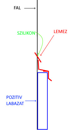

Sziaszotk,

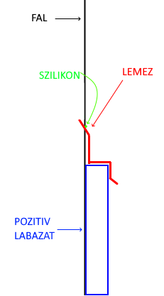

van egy erkelyajto, aminek van fellepoje belul (mivel kinti szint vizszintes hoszigeteles miatt magasabb mint a benti), erre szeretnek egy feher "parkanyt".
Pont olyat mint az ablakoknal, a felenk nezo vege pipa alakban lehajlik, kicsit ratakar a falra: [link]
A baj, hogy jo lenne ha max 1 cm magas lenne, mert kb ennyi fer el az erkelyajto alatt ha kinyitom.
A muanyag ablakparkany kivalo lenne, de az tul magas 2 cm, azon mar fennakad az ajto.
Ja, es persze lepesallo, hisz erre lepunk ra mikor kimegyunk erkelyre.Egy csempe is jo lenne, de annak ugye nincs lehajlo eleje.
Tekintettel erre, lehet egy asztalos tudja csak megcsinalni fabol egyedileg pl?
Valami otlet valakinek
Szerk: errol van szo, ide kene: [kép]
Van olyan csempe amit az élekre raknak, amikor pl. a konyhapultot csempézik.
De vannak alu profilok amivel le lehet zárni. -

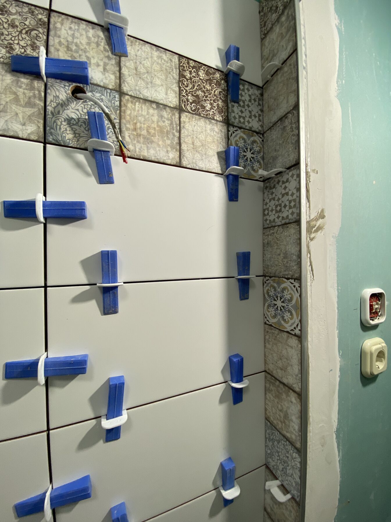

Hello.
Én csempéztetném, már csak azért is, mert vizes cipővel is jártok majd rajta. Valami kültéri csempével, mert az nem annyira csúszik és az ajtó alatti falrészt is megcsináltatnám, így ha esetleg össze lesz csapva, akkor is könnyen tisztítható lesz. -

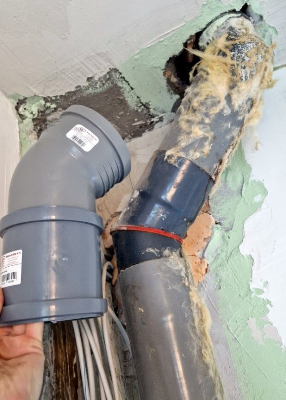

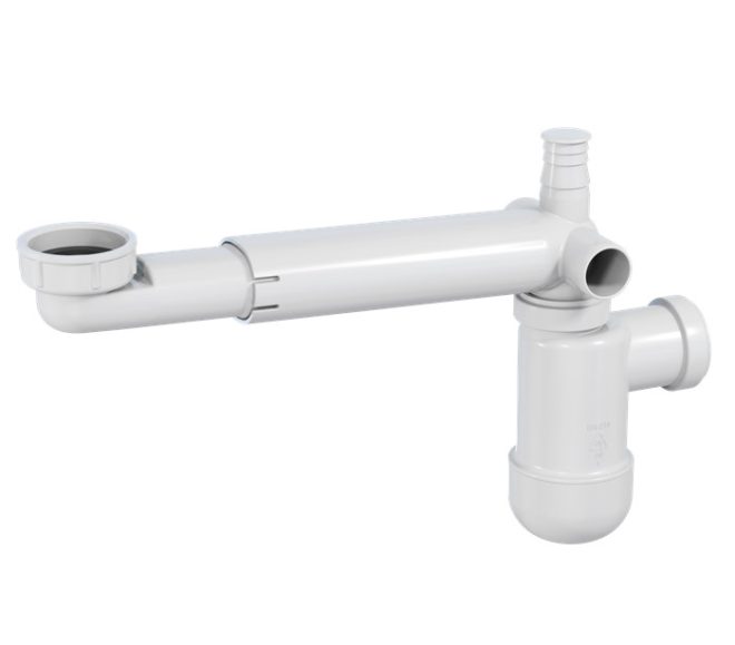

Tisztességes szerelő ragasztó eléggé oda fogja, nem kell neki plusz szög.
pjen
Ragasztó hab, vegyél pótcsövet a habhoz.
A nyomó fejekről vágd le a recés részt, azzal össze tudsz toldani csöveket hogy mélyen a lukba tudd kezdeni a fújást, ahogy húzod ki úgy nyomkodsz egy kicsit, a falsíkba meg nyomhatsz többet, azt le tudod vágni.
Az illesztéseket én ragszalaggal is összefognám, illetve a falon a lukat is körberagasztanám papírral hogy ne csessze össze a falat a hab.Köszönöm és Neked is Lappy.

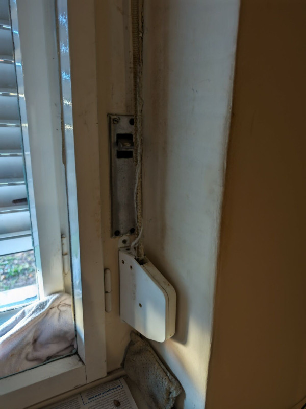

Met
Szevasztok. A tegnap éjeli vihar kikezdte a szigetelést a falon(PS). Egy kb 10x10cm lyuk lett abonnan kb 1 méter hosszan kifújta a PS t, mivülröl nem latszik. Mivel tudnám kitölteni? Ha purhabot nyomok bele az nem nyomna le a szigetelést ha hossz irányban tud tágulni. Vagy inkább ragasztó habot nyomjak bele?
Az illesztéseket én ragszalaggal is összefognám, illetve a falon a lukat is körberagasztanám papírral hogy ne csessze össze a falat a hab. -
Max akkor nyomja le ha mozog de a legjobb a ragasztó

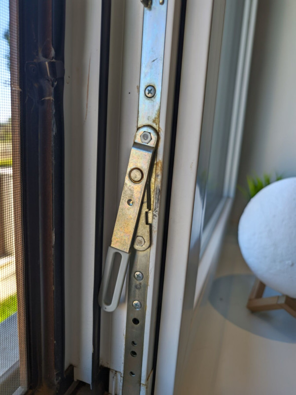

Tulajdonképpen, a szigetelés mellett több víz folyhat be mint azon a lukon.
Met

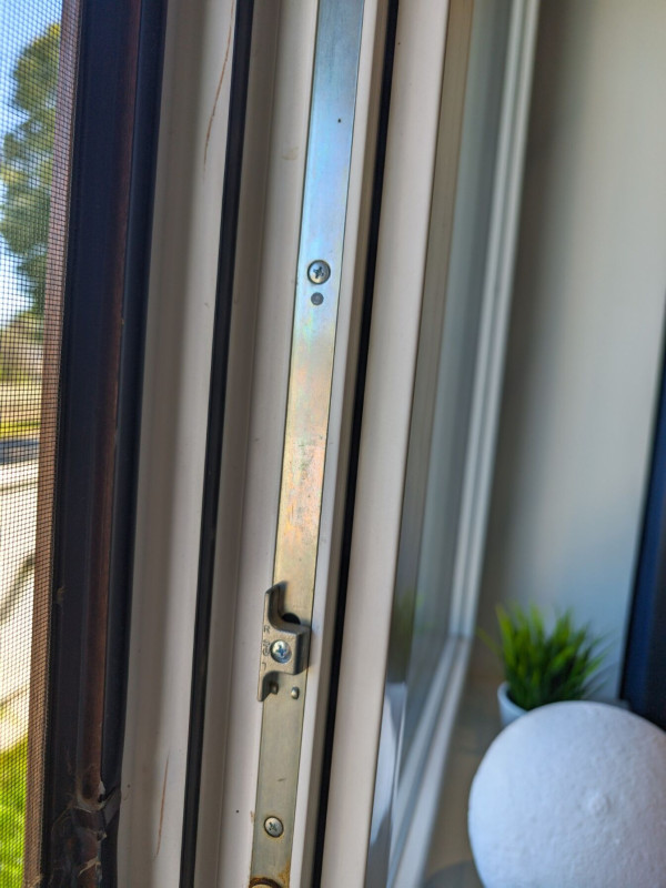

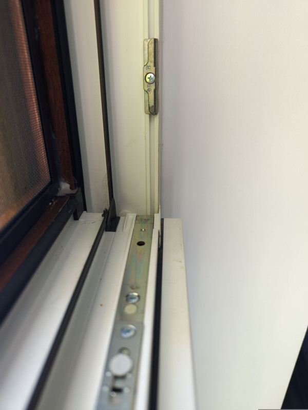

Ez valami nagyon régi ablak lehet, vagy valami nem annyira ismert profil gyártó.
A mi ezeréves ablakainkon is ilyen szellőzőnyílás van.

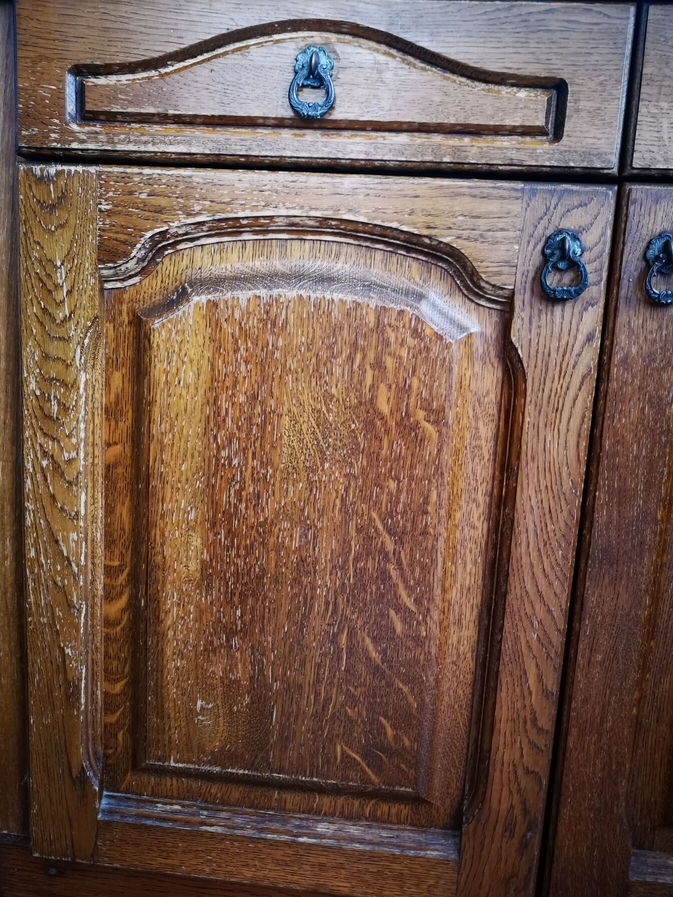

Lazúrral nincs tapasztalatom, nem véletlenül írtam olajat. Savas fán habzott fel, ipe-n nagyon látványosan.
Jaa, a kérdező vékonylazúr-t írt, nem tudom hogy az minek minősül szakmailag, pl. olajnak mert az is beivódik a fába.
De látom a 171847-es válaszod, nálam nem lesz ilyen gond mert ezek gyalult lécek, felületkezelés nélkül.
AxBattler
Csinálj egy próbát valamelyik alkatrészen, egyáltalán megáll-e a lakk a gyári felületkezelésen...
Megáll, azt már próbáltam.

4 db széket + 1 db fellépőt kellene így kezelnem (még összeszerelés előtt), de ha ennyire meg kell dolgozni, akkor lehet inkább hagyom, és csak átmegyek rajta egy réteg parkettalakkal, csak hogy legyen egy ellenállóbb felülete.
A lazúrt máshol is fel tudom használni...
AxBattler
Simán benne van, hogy nem csiszoltad vissza rendesen a gyári felületkezelést. Valószínűleg van egy alapozó lakk és rajta 1-2 réteg fedőlakk, a tömeggyártás jegyében lehellet vékonyan és UV-val pillanatok alatt szárítva. Szóval olyan mélyen nem tudott beszívódni.
Nem úgy az utólag rákent lazúrral...Manapság már divatos lakkos felülettől is a nyers, naturális küllem, tapintás, ezért hagyhatták meg szőrösnek.

LISABO szék ülőkéjének az alsó felülete... kőris fafurnér, illetve a lábak tömör nyír.
Hoppá, most nézem: színezett átlátszó akril lakk??? Fel se tűnt, elég szőrös volt a felülete... és a kőházys eladó szaki sem akadt fenn, amikor megmutattam neki, rögtön a Sadolint ajánlotta.

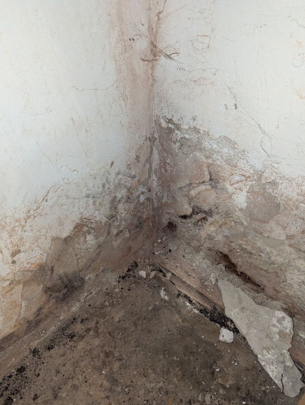

Sima kádár kocka, 38cm külső fal vastagság, kicsi tömör téglás. Külső falon van a legnagyobb repedés, kivülről a hőszigetelés+villanyóra szekrény miatt nem látszik.
De gyakorlatilag minden falon van most repedés, a többin 1-2mm eddig.
Ha ennél nem nőne nagyobbra, akkor annyira nem aggódnék, de ez a villanyórás elég ijesztő. Mondjuk ott a belső oldalon volt amit én javítottam vissza felújításnál, az nem annyira szakszerű valószínűleg, sok glettet, meg gipszet használtam. Az nyilván gyengébb terület.
Sávalap vagy minek hívják az van, beton. Aljzatbeton meg 'új' 6 éves, vasalattal padlófűtéssel, amiről régen írogattam.
Jobb oldali szomszéd felújít, hozzá járt be 25 tonnás? 6 köbméteres betonkeveerő, meg traktor földet/sittet hordani, törtek betont is. A törésnek legalább fél éve, mostmár csak betonoztak.
Bal oldali szomszéd háza is nagyon reped, az nem szigetelt így minden repedés látszik kivülről. A távolabbi szomszédok házát még nem néztem/kérdeztem.Van körbe betonkoszorú a házon? Nagyapámék háza is tele lett repedéssel, ott nincs.

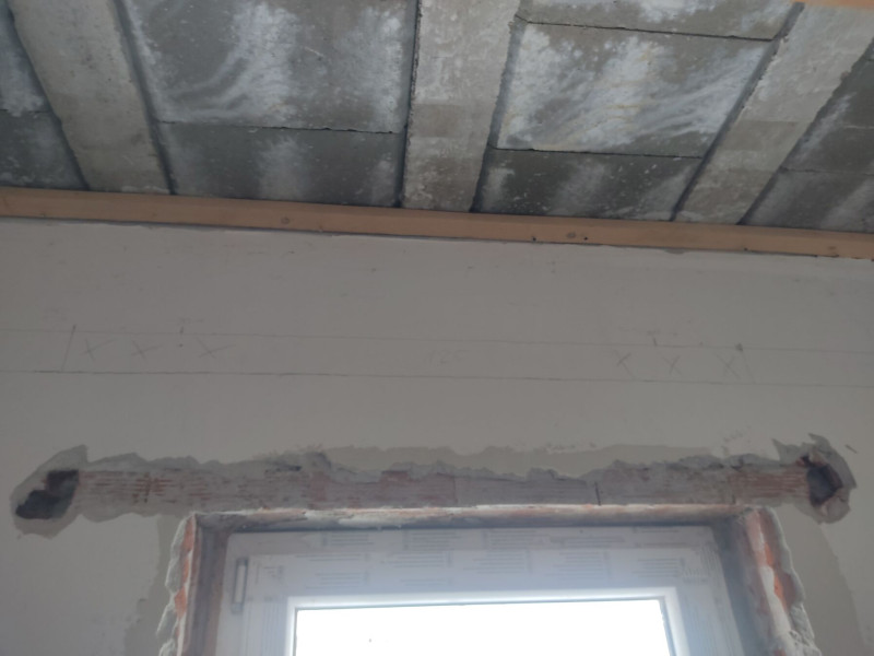

Főfal, vagy válaszfal?

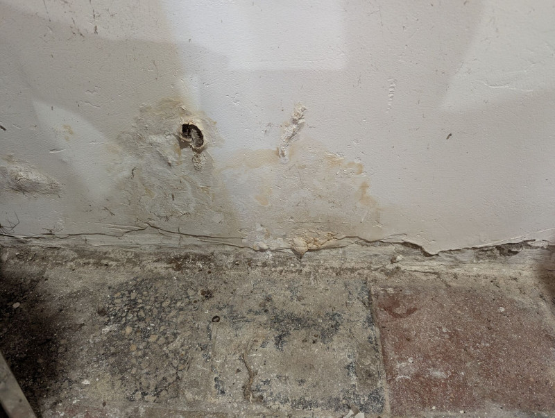

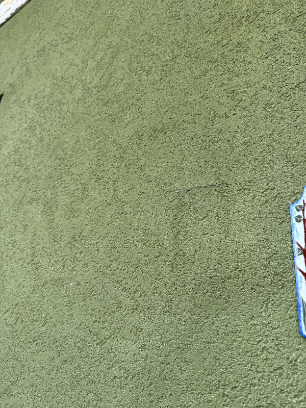

Bal oldali szomszéd háza is nagyon reped, az nem szigetelt így minden repedés látszik kivülről. A távolabbi szomszédok házát még nem néztem/kérdeztem. -

Tégla fal mitől tud hirtelen elrepedni? 2 éve lakunk ugye itt, eddig nem volt repedés. Most meg mindenhol lett, függőleges irány, ajtókereteknél, plafonon, villanyóra szekrény felőli falon a legnagyobb, 5mm körül. Plafonon volt valamennyi hajszál repedés, nád stukaturos.
Szomszéd ház is reped.
Eső nem volt szinte egész nyáron.
Talajvíz szint? Vízóra aknában ugyanannyi van, annak nem kéne eltűnni ha lent va a talajvíz szint? Óra szerint nem szivárog.Nincs rendesen alapozva, és a nagy aszály miatt az alap megmozdult.

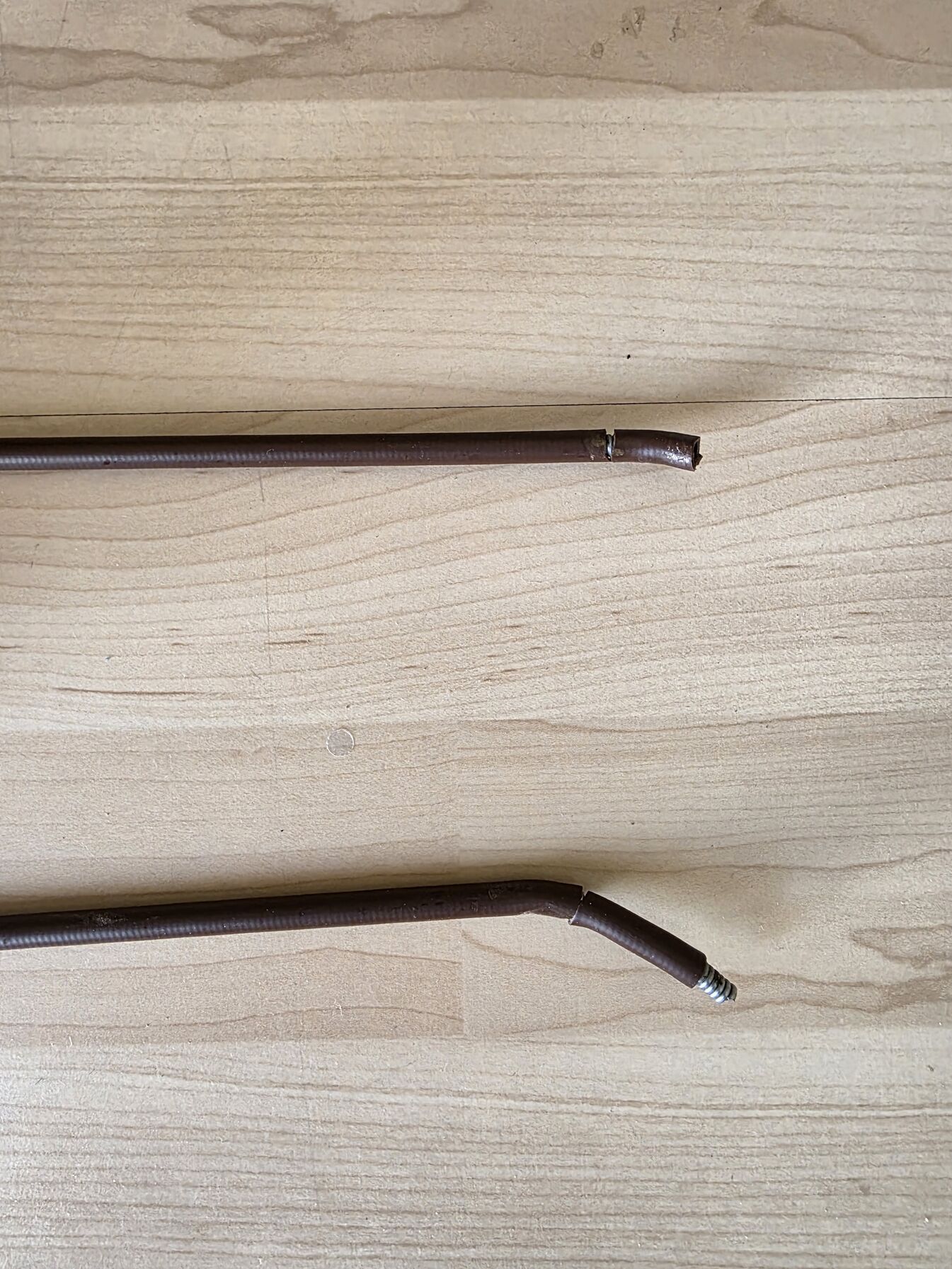

Kereszthornyos csavar elnyalódott. A törtcsavar kiszedő nem kap bele. Azt elő szokás fúrni kicsit? Viszonylag kicsi csavarról beszélünk, nem sok hely van (bringán a váltótartó fül csavarja).

Milyen fa? Van olyan, amin valósággal felhabzik az olaj...

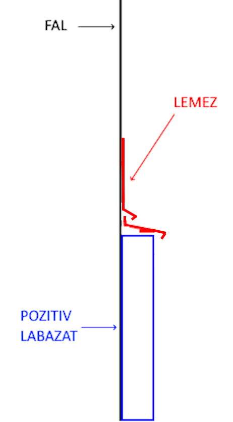

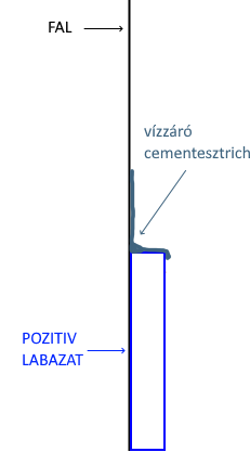

Sziasztok, kíváncsi lennék a véleményetekre. A ház körül szeretnék valami vízelvezető/szikkasztó részt kialakítani körben úgy, hogy a faltól kb. 50-60 cm szélességben, a talajszint alá, az alapra felrögzítek egy felületszivárgó drainlemezt, amire geotextília felvan kasírozva, geotextíliával felfelé, és kb. 1,5–2 m szélességben, lejtéssel a faltól elvezetve az esővizet.
Felette pedig megtöltöm ezzel:
Tudom, hogy a kulé jobb lenne, de mivel antracit a lábazat így max fehér kulé jöhetne szóba, de az aranyárban van.
Tudom, hogy a legjobb megoldás a „teknő” kialakítása majd draincsöves kivezetés lenne, de azt megcsinálni a teljes, majd 30 m-es falszakaszon ultra szo.pás lenne. Ezzel legalább elérnék annyit, hogy nem az alapot áztatja, hanem odébb dobja az esővizet, ami ritkán van, de ha esik, akkor viszont leszakad a 3-4 havi csapadék egyben.
Amúgy az alapom beton, viszont több helyen már van rajta repedés, ami köszönhető az előző tulajnak, aki a csatornából lezúduló vizet csak a fal tövébe hagyta folyni. Ezeket már megoldottam: az összes kifolyóra kötöttem 1-1 KG-csövet, és az utcai vízelvezető árokba kivezettem a föld alatt.
Szerintetek életképes lehet ez a megoldás az alap megóvása céljából? -
A fenyő és lucfenyő az olyan amin habzik?
macilaci78
Natúr fa széket kis csiszolás után SADOLIN CLASSIC AQUA vékonylazúrral festettem, de az eredmény nem lett túl meggyőző: foltos, egyenetlen lett a festékréteg, és kis "buborékok" képződtek, melyek helye a száradás után itt-ott megmaradt.OBIs lazúr ecsetet használtam, illetve kicsit vizeztem a festéket, mivel a festék színe erősnek bizonyult a próbafestés alatt.
Mit csinálhattam rosszul? Színtelen lazúrt használjak a lágyabb színhez?
AxBattler

A szagelszívó csövét a tetőre szeretném kivezetni. Terrán Zenit cserepeink vannak.
A tetőre mit kell rakni, hogy az eső ne essen bele a csőbe? Mi kell a cső végére? Hogyan csinálnátok ti? 150 mm-es a csövezése a szagelszívónak.
