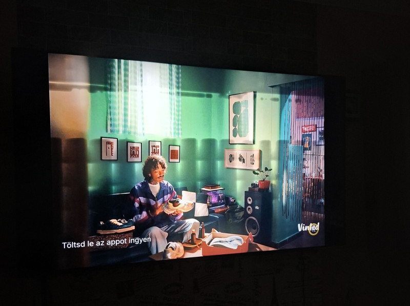

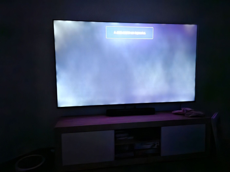

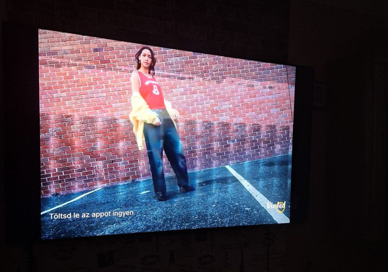

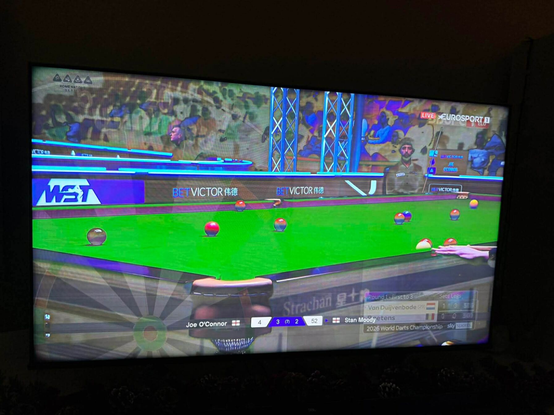

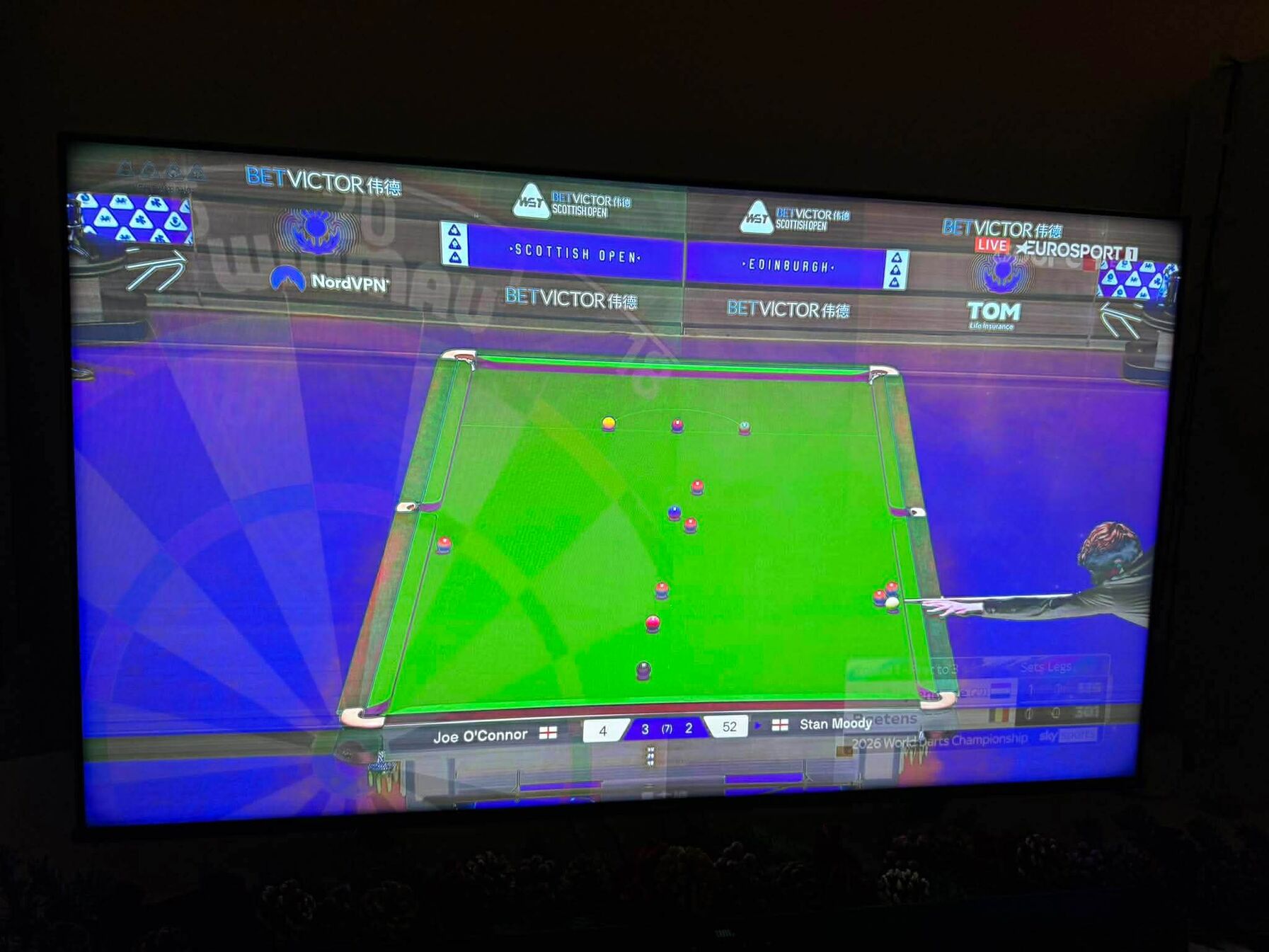

Sziasztok. Van egy Hisense 55U7HQ, A214402 tv-m ami az utóbbi időben meglehetősen furcsa hibát/hibákat produkál. Megpróbálom jól körülírni de nehéz sajnos átadni. Azzal kezdődött a probléma hogy szellemképesedést, vagy mintha beégést vettem volna észre az LCD-n, ami idővel (30perc-1-2óra) felerősödik, vagy akár teljes mértekben eltűnik. Van, hogy napokig elő sem jön, de van hogy mindig rossz. Főleg olyankor tűnik fel a hiba ha cold-boottal kapcsol be a tv, ilyenkor 100%-ban látszik a hiba (ha épp hibás) mert olyankor még egy pár másodpercre nem megy a local dimming és full fényerőn/háttérvilágításon kapcsol be - amit amúgy alapból nem is értek hogy miért így kell - erről csatoltam egy képet a tegnap esti “beégett” darts tábláról. A tv ez idő előtt alatt egész napra áramtalanítva volt, a kép másnap délután készült. Szóval az egyik ez a beégéses furcsa hiba, ami néha teljesen megszűnik létezni, néha meg random előjön.
A másik, ami általában az előzővel együtt jelentkezik, de nem feltétlenül, van hogy nincs beégés, csak elmásznak a színek. A sötét részek túl sötétek, a fényesek túl fényesek, mintha nem lenne vagy nem jól működne a local dimming. Hiába próbálom menüből állítani a fényerőt, dimminget, kontrasztot, nagyon minimális vagy szinte észrevehetetlen változás van. Ez, akár csak az előző nem folyamatos probléma.
Az alap dolgokon mint: szoftverfrissítés, egész napos áramtalanítás, factory reset már túl vagyok, itt megjegyezném hogy - talán - a legutóbbi firmware frissítés tolhatott el valamit, azután kezdődtek a bajok, de ebben nem vagyok teljesen biztos. Most a V0000.06.29X.P0813-as FW van rajta.
Van esetleg ötlet, javaslat hogy mitől lehet ez?

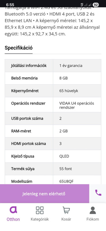

Esetleg valakinek van tapasztalata 65U8Q-as készülékkel?
Mennyire jó vétel ebben a méretben, árkategóriában, vegyes tartalom nézéséhez?
A tv saját okos rendszere kevésbé érdekes mert külső boxról lenne használva.

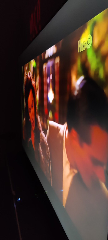

Speciel ebben nem túl erős, 40-50 cm-re ülök tőle kb, szemből oké persze, de eldőlve mondjuk oldalra az egyik széléig már bőven mosódnak a színek a túloldalán.

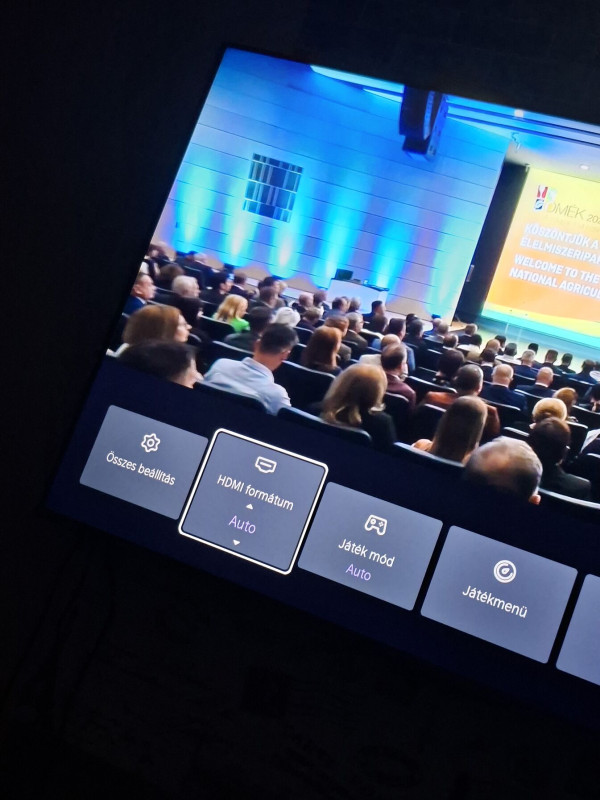

Hello!
Én 2 napja vettem pont ilyet náluk PC-re kötés célzattal szintén. 6600 XT-m van, valami random HDMI kábelt dugtam a TV-re, ami talán még valamelyik monitoromhoz járt, szóval semmi spéci. Először megijedtem, mert a kisebb szövegek 4k@120hz-en nagyon szétestek, aztán elkezdtem utánaolvasni és sikerült tökélesetre beállítani mindent.
TV-n game mode, freesync on, HDMI enchanced mód szintén és ami a legfontosabb, hogy a Sharpness-t 0-ra kell venni teljesen. A gépen pedig két dolgot állítottam. Egyik, hogy az AMD szoftverében a Display/Pixel Formatnál RGB 4:4:4 PC Standard legyen a beállítás, mert alapból nem azon volt, illetve a Windowsban levő ClearType beállításokat végigkattintgattam tetszés szerint. Óriás tapasztalat még nem gyűlt össze vele persze, de ennyiért nekem ez így óriási best buynak tűnik, ha nem lesz később se a közeljövőben valami hibája (de arra meg ott a 2 év gari meg az ALZA 30 napis visszavétel
). Szóval én abszolút ajánlani tudom ezt a TV-t PC-re kötve. -

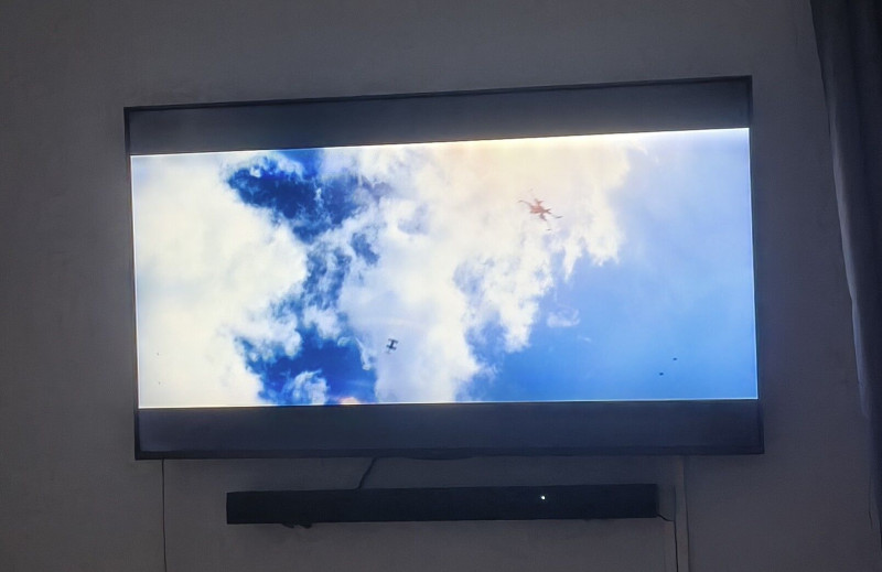

#9592
Na most volt időm tesztelgetni és beállítani a tv-t. A HDR10+ tesztnél változik a fényerő a kontrasztnál nagyon minimális. Valószínű, hogy az automata fényerő szabályozás miatt nem volt érzékelhető a változás. De. Az avdvplus -nál, ez csak akkor működik, ha kikapcsolom a DV opciókat. Akkor átvált HDR és HDRR10+ -ra. Nyilván ez csak a beállítás menüben látszik, a kijelzőn nem jelenik meg. Ha be van állítva a DV menü, akkor átkonvertálja DV-re, akkor is, ha az van beállatva hogy maradjon a HDR10+. Viszont így is működik a teszt videónál a fényerő változás. YouTube teszt videóknál szépen megy a különböző formátumok között a váltás (HDR10+, HDR, DV). Szóval, ennyiért jó kis tv ez.
DoItYourself
a zöld békás boltban elég jó áron van a Hisense 43E7Q Pro. Monitornak lehet ezeket használni, van valakinek tapasztalata? Netezés/régebbi játékok, némi meló amire most egy 27" FHD-t használok. VGA: Radeon 6600 XT, ami nyilván kevés a 4K-hoz, elég a full HD is.
Jim12
Meg tudná valaki mondani mi a különbség a HISENSE 43E7Q PRO és a HISENSE 43E77Q PRO között? Illetve VA vagy IPS panel van bennük mert semmi infót nem találtam. Köszönöm .
blakey
captainnemo
#9611

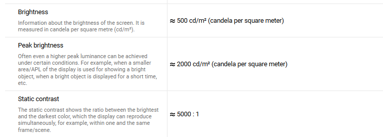

Ne keverd az égbolt elmozdulását a kontraszt/fényerő változásával, aki tudja, hogy kell nézni, az a változást nem az égbolt ugrálására érti. A linken van magyarázat is,. Lehet, hogy az égbolt eltolodását változásnak véled, de nem az a lényeg, Javaslom, hogy próbáld meg pontosan megnézni, és ne az elmozdulásra koncentrál, nálam változik a kontraszt (kis mértékben) és a fényerő is, nagyobb mértékben.
captainnemo
Egészen pontosan a felhők mozognak, mert a felvétel bár ugyanonnan, ugyanazon körülmények között, de nem teljesen ugyanakkor készült, azaz némi időeltolódással vannak az állóképek rögzítve. Szóval amikor a felhők arrébb mozdulnak, akkor úgy érzi az ember változott valami, de az nem releváns. Jobb lett volna, ha fix állóképpel van végig, a teszt elkészítve.
blakey
captainnemo
#9609
Az, hogy az alapértelmzés után a kontrasztnál "ugrik" az égbolt nem változás, viszont az, hogy a csúcsfények egy picit módosulnak, vagy a fényerőnél sötétebb az égbolt, az bizony azt jelenti, hogy feldolgozza a metaadatokat. A mértéke viszont változó, sok műlik a megjelenítőkön is, a magasabb kategóriánál kevésbé látványos, de a linken minden le van írva.

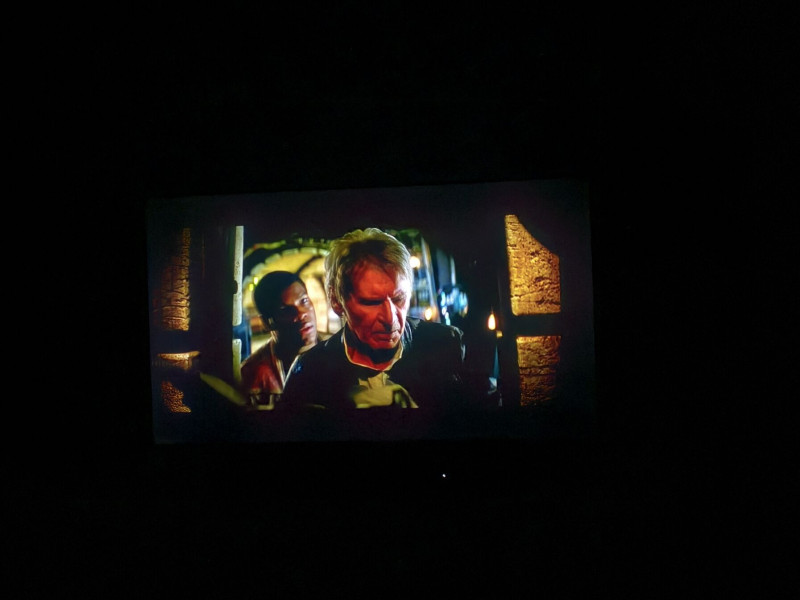

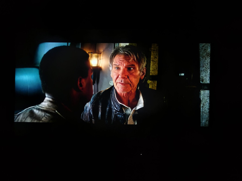

LEON_01
captainnemo
#9607
A lényeg az, hogy az eszközeim tudják kezelni ezt a formátumot is.
captainnemo
LEON_01
#9600
Szerintem itt nem az a lényeg, egetverő különbséget láss, hanem ez egy teszt arra a hdr10+ működik. Én írtam feljebb az zavaró, hogy az egyes üzemmód váltásoknál a kép kicsit változik, mármint a kép tartalma, mert egy másik, de nagyon hasonló képkockát látunk. Viszont amikor a metaadatok is feldolgozásra kerülnek, a kép észrevehetően világos lesz, vagy sötétebb. A "változik", önmagában emiatt kevés ahhoz, bizonyíték legyen.
captainnemo
Nincs másik lejátszóm. Most is már kettő van a Dune homatics mellett egy apple tv 2021, nem gondoltam volna jó lenne egy harmadik.
Ez utóbbiról kiderült nem támogatja a hdr10+-t. Ezt amúgy nem tudtam, jól utána kell kutatni kiderüljön. De ugye a Dune homtics nálad tudja, Android alatt is, akkor nem marad más mint a tv ami nem tudja. De fura módon HDMI keresztül nem, amúgy meg igen. -
blakey
captainnemo
#9603
Esetleg egy másik lejátszóval megnézhetnéd, vagy másik HDMI-kábellel. Nincs másik HDR10+-képes lejátszód?
blakey
captainnemo
#9601
Miért írnék másik eszközről? Logikátlan lenne. Homatics is tökéletesen felismeri, mint HDR10+-is kijelzőt.

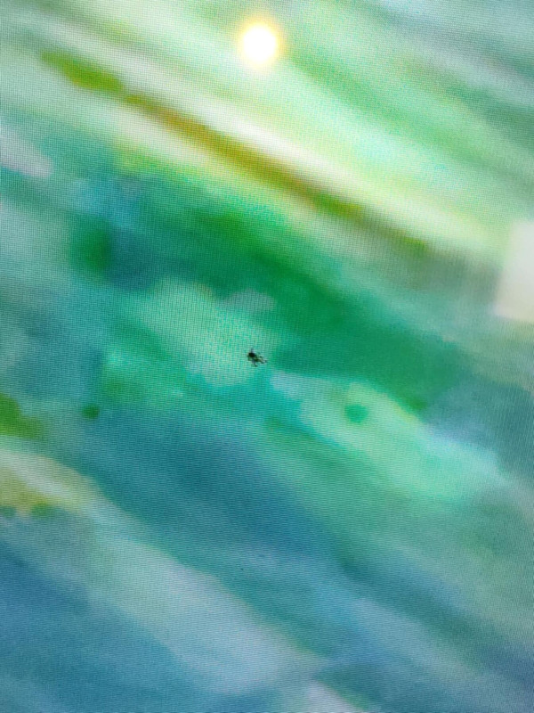

Sajnos én nem vagyok vele kibékülve, ma megy vissza. Pc monitornak szerintem nem jó, a 3 éves hisense tv, klasszisokkal jobb.Van középen egy fekete pixelhiba ,a hangja nagyon rossz. A szöveg nagyon rossz rajta. stb
