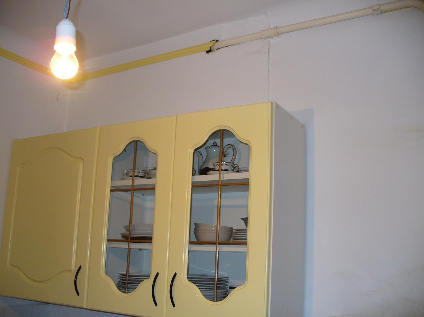

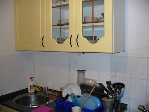

DeFranco #38076 üzenetére
Ha tisztességesen meg akarod csinálni, akkor le kell szedni a szekrényt, bontani a farostlemezt hogy feltárd hogy hogy van lécezve. Aztán akkor lehet plusz léceket, vagy legalábbis egy a szekrény fölső csavarjainak síkjában átmenő lécet berakni. Kívülről is rakhatsz akár egy lécet, csak úgy meg eltartod a szekrényt a faltól, az nyilván nem tetszene.
Ha ennyire aggódsz miatta, akkor a "gondolom hogy csavarozva van" kicsit kevés... akkor meg kellene nézni. Az biztos hogy a farostlemez nem tart semmit, akkor már én is inkább azt mondom hogy azért van a szekrény még a helyén mert a két szélső csavar meg hogy a szekrények egymáshoz vannak rögzítve az elég. -
fero02
DeFranco #38074 üzenetére
Hát, én még életemben nem láttam gyereket lógni konyhaszekrény felső részén.
Szerintem kicsit túlliheged a történetet.
Igen, az anyagvastagságra gondoltam. Az szinte 0. Meg írtad is, hogy valami 5 cm-es léc keretre van rögzítve. Még ha abba csavaroznál bele látnám értelmét, de újabb kérdés, hogy az a léc keret hogyan rögzül a falhoz?
DeFranco
fero02 #38073 üzenetére
én nem de jön a gyerek, az valószínűleg megtalálja (mint a lakás legveszélyesebb pontját) tarzant játszani.
3-5mm-re a lemez anyagvastagságra gondolsz?
nyilván nem arra akarom felfogatni, csak ott is megtámogatni, amennyire lehet. ha van mód arra, hogy alaposabban rögzítsem, mint egy sima átmenő facsavar.
fero02
DeFranco #38072 üzenetére
Most úgy őszintén. Szerinted az a 3-5 mm ér valamit egy komolyabb erőhatás ellen? Szerintem kézzel ki tudnád szakítani, nem hogy egy üres konyhaszekrény súlya... az a 2 szélső felfogatás többet ér, mint 10 ilyen.
Amúgy miért akarsz belecsimpaszkodni a konyhaszekrénybe?

fero02
DeFranco #38069 üzenetére
A linkelt képen is farostlemez látható. Azt hiába tiplized bármivel, úgy kiszakad, hogy öröm lesz nézni.
A 2 szekrény oldallapjai nincsenek összecsavarozva véletlenül? Ha igen, akkor gyakorlatilag egynek tekinthető és ha a 2 szélső felfogatása korrekt, akkor azzal bajod nem lehet...
DeFranco
talpas #38058 üzenetére
csokit cseréltem meg megtakarítottam a villanykapcsolót, meglátjuk mire megyünk vele. eddig biztató, nem villogott
következő téma, ez is fontos, régen halasztódik, de most mögénézve nem tűr halasztást. adott ez a szekrénysor:
a környzetet most ne nézzétek, épp szerelésben vagyok, mellette főzés megy, azért van rendetlenség.
a szekrény mögött egy strang megy, az van elfedve egy kb. 5 cm-es gerendákból készült keretre rakott falappal. nem tudom ez milyen lap, aminek ilyen a háta, de ez az. ez van a szekrény mögött a bal oldali ~85%-on
a szekrény 4+1 helyen van felfogatva, fent sorban egymás mellett. a jobb széle OK, falban van a csavar. a bal széle elvileg a keretül szolgáló 5x5-ös lécben, legalább is a fal mögé benézve nem látom a csavart, ott kell lennie. a középső kettő viszont (a két szekrény találkozásánál) csak át van csavarozva egy-egy kb. 4-es csavar a farostlemezen. (plusz egy tart oldalirányban a bal szélen a merőleges falon)
ez a középső két csavar, ez kevesebb, mint megnyugtató, nem tart ez semmit sem, nagyon nem OK.
hogyan lehetne ezt a szekrényt megfelelően a falra rögzíteni? én saját eszemmel valami olyan dübelre gondoltam a középső két csavar esetén, ami a csavart behajtva összehúzódik egy-egy pogácsává ezzel alátámasztást adva a csavarnak, és rögzítve.
hogyan lehetne ezt stabilabbá tenni? nyilván nem kis súly van rajta.

fero02
DeFranco #38057 üzenetére
Ez emeletes/panel ház?
A régi rendszer kábelezéséről tudsz valamit mondani? A csillár melletti kilógó kábel mmfal? Ezek a nem fiatal alu mmfal kábelek már kis mozgatás hatására is képesek eltörni a szigetelésen belül és a leírt tünet még akár illő is lehetne rá.
Ha van némi hozzáértés, akkor kipróbálhatnád, hogy a kapcsolót kiveszed és fixre kötöd, így kizárva annak az esetleges hibáját. Ha utána is fennáll, akkor vagy kötés lazulás, vagy megtört kábel lesz... -
