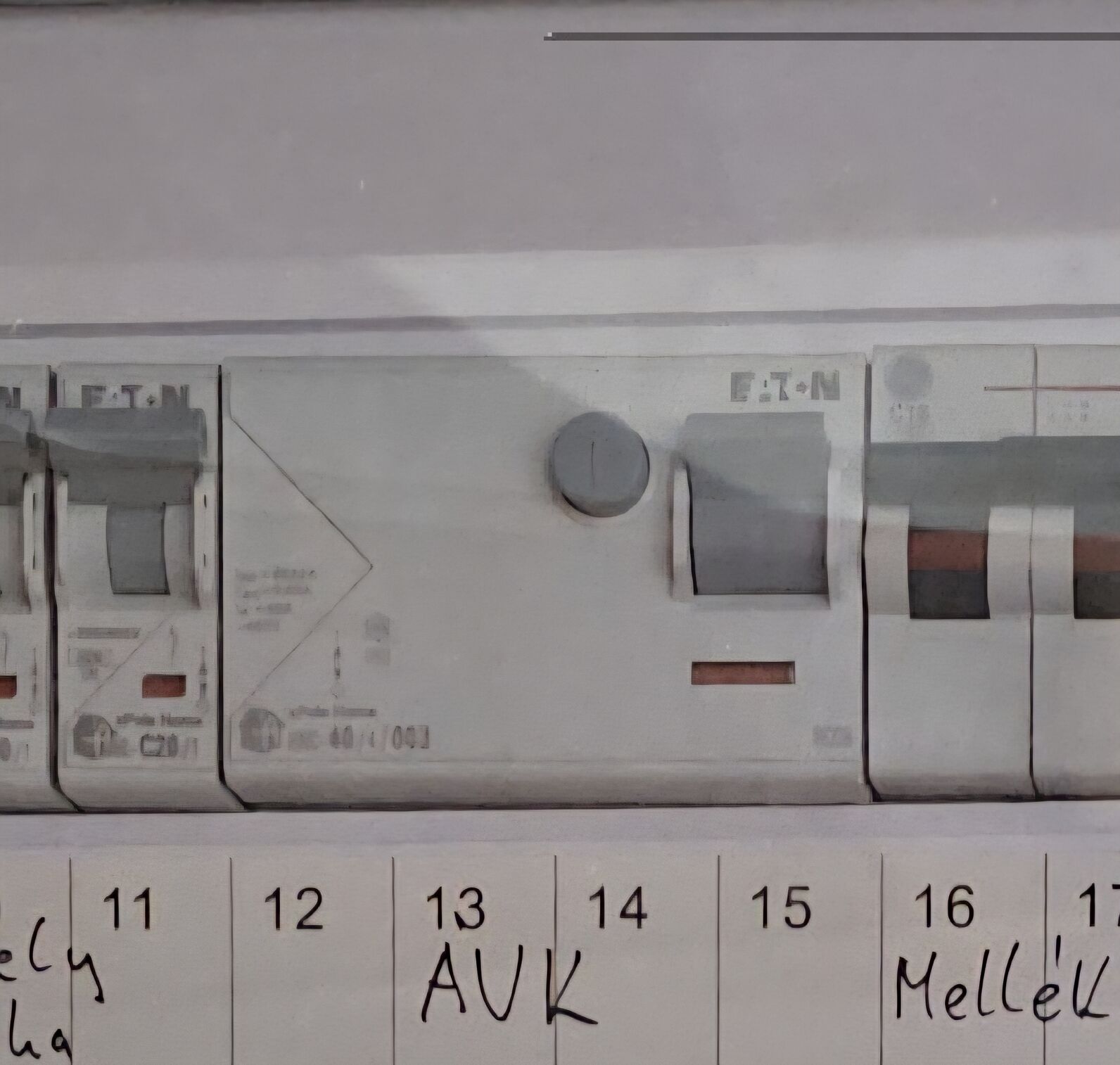

"az is érdekes hogy az Amparo KOMBI AVK 1 modulos kivitelben egyébként "elektronikus" elven működik az ÁVK része"
Ha megnézted a "Felrobbanó FI relé" videóm, ahol felboncoltam a Schneider B-s FI relé maradványait, az is full elektronikus, nagyjából minden B-s az, sajnos. AC-re lehet hogy leold akkor is ha a panel beszart, de nem teszteltem még ilyet.
"Amúgy a szabványt én mindig is úgy értelmeztem, hogy csak akkor hagyható el teljesen az analóg ÁVK beépítése az autótöltő leágazó tápkábebe, hogy ha a töltő rendesen saját elosztójában fizikailag analóg ÁVK van beépítve"
Igen, jellemzően a közületi töltők, a nagy fali és oszlopos töltők tartalmazzák a fizikai FI relét, a többi nem, nem fér el benne, +kell egy kezelő ajtó nyomkodni is
"ha bármilyen okból az az ÁVK lemegy, akkor egy laikusnak nem feltétlenül van meg a képzettsége megítélni hogy milyen jellegű volt-e a hiba és hogy tényleg elhárult-e minden veszély."
van olyan automata FI relé, Gewiss, ami leoldás után teszteli a kimenő oldalt ciklikusan, és ha nem érzékel hibát a méréssel, akkor motorral felhúzza magát. ja és 30naponta 1mp-re kb áthidalja a be-ki oldalt, leválasztja magát a hálózatról, csinál egy mechanikus kioldó tesztet, majd visszahúzza a mechanikát, és visszaáll hálózatra. Ha sikertelen, akkor meg lekapcsolja végleg magát
Nem akarod tudni az árát

Na de hogy ON is legyek, az is érdekes hogy az Amparo KOMBI AVK 1 modulos kivitelben egyébként "elektronikus" elven működik az ÁVK része, nem férnek bele fizikai befoglaló méret miatt a klasszikus Fi relé-hez szükséges áramköri elemek.
Ettől függetlenül az ETI változatot én is szeretem használni belőle, eddig megvédte az áramköröket, bár már futottam bele olyanba hogy az elektronika ott is hibát jelzett ahol egyébként nem volt. De legalább nem engedett működni hibás áramkört...Amúgy a szabványt én mindig is úgy értelmeztem, hogy csak akkor hagyható el teljesen az analóg ÁVK beépítése az autótöltő leágazó tápkábebe, hogy ha a töltő rendesen saját elosztójában fizikailag analóg ÁVK van beépítve. A partner céget akikkel sokat dolgoztunk ők is rendesen átnézték hogy milyen az adott töltőben a műszaki tartalom, csak úgy nem mentek bele ilyen okosított megoldásokba.
Igen, ebben az esetben kényelmetlenségnek tűnhet hogy ki kell hívni kiszállási díjjal a telepítő céget hogy fizikailag kicsavarják a töltőben lévő erősáramú elosztó fedlapját és hogy visszanyomják az ÁVK-t, de van itt egy félreértés...ha bármilyen okból az az ÁVK lemegy, akkor egy laikusnak nem feltétlenül van meg a képzettsége megítélni hogy milyen jellegű volt-e a hiba és hogy tényleg elhárult-e minden veszély...tehát ilyenkor elvárt hogy ezt is csekkolják és megtalálják a tényleges hibát, lehet hogy egy későbbi komolyabb problémát megelőznek...

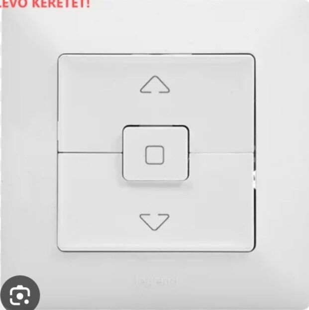

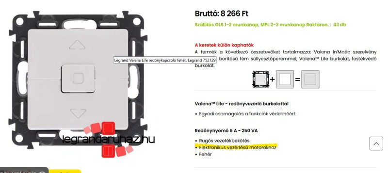

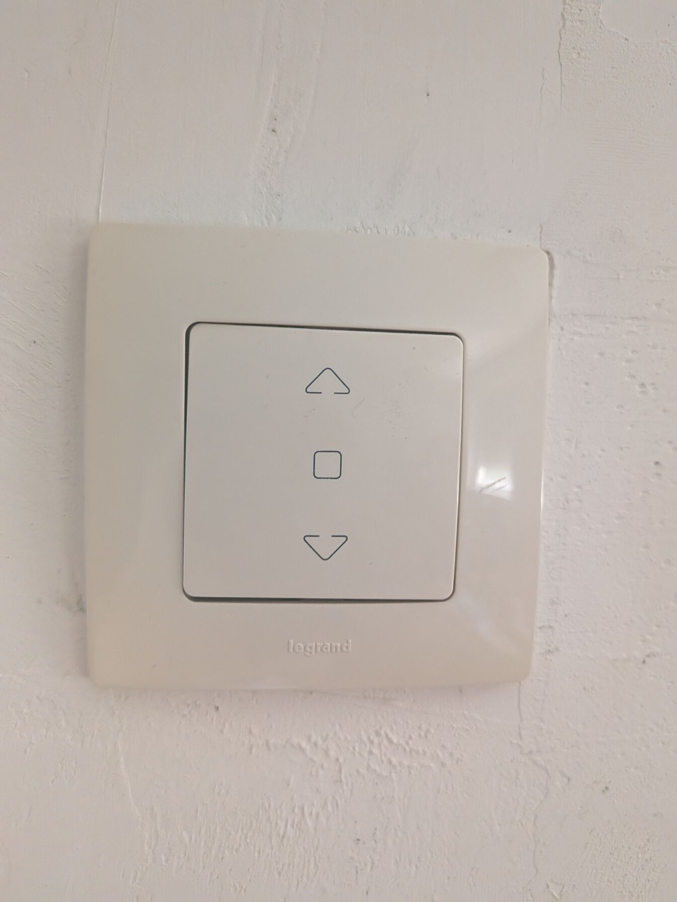

Köszi, ez jól hangzik. ha jól gondolom a furcsa fal felé lejtő élet megtartották az Allure-on is, a kis porzsákot
#20301 pjen:
Köszi, értem én. Azért nem minden csoda amit a Legrand kiad, Niloé kicsit nyiszlett, persze működik, de nem egy elégedettség naponta nyomkodni -
csubuka
A Legrand Valena Allure és a Valena life közt mennyire van érdemi különbség minőségre? Értem, hogy a lekerekített forma eléggé különbség, de belső és élettartam amire én gondolnék...

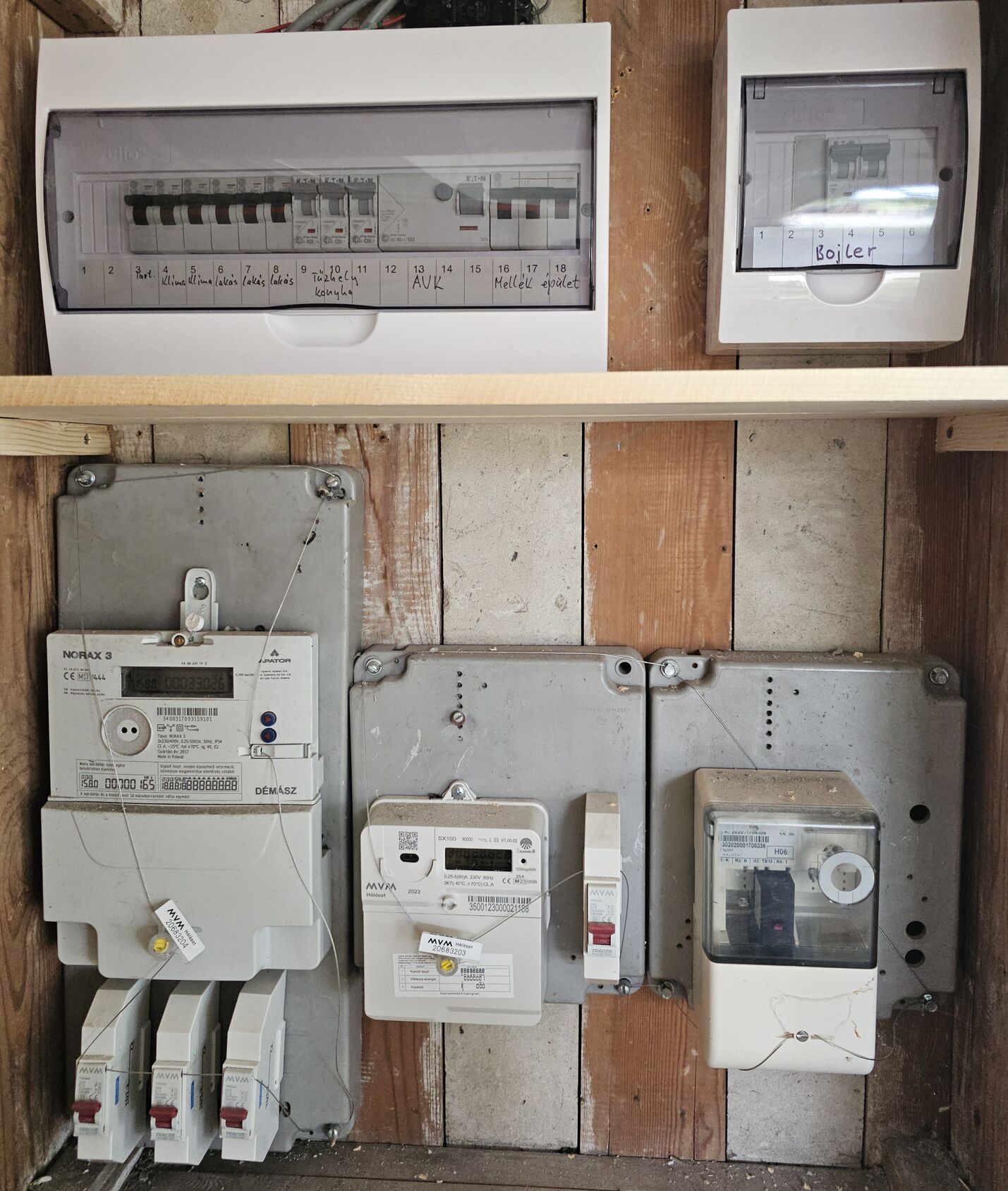

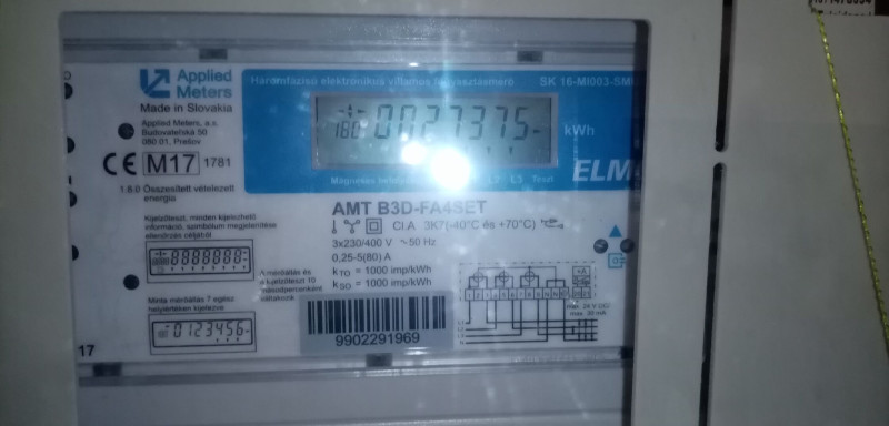

Azt meg minek? A szolgaltato (vagy halozati engedelyes) jon ki, az o tulajdonuk es - legalabb reszben - nem mukodik. Hmke, online ora, talan bent vannak adatok.
Azt meg nem tudom kiprobalni hogy kijon-e, hiszen plombalt, de keresek regi kepet, amin latszik, hogy mennyire van "talpa". -
axioma
Villanyorat kene csereltetni (kijelzo megmakkant), de korbe lett a szekreny hoszigetelve. Tudom, hogy ki kell vagjuk belole, no problem, de mikor szamit kivagottnak? Kell valami minimum tavolsag (fel centi, 2, 5?), vagy csak ne legyen osszeragasztva a muanyaggal?

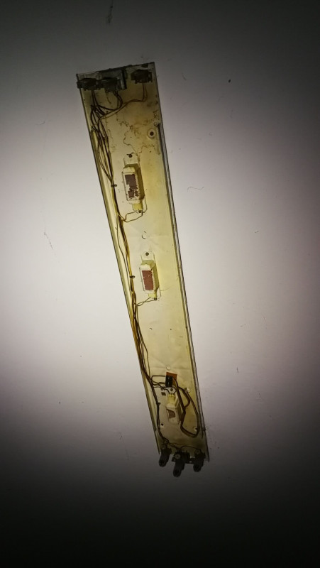

A neon fénycső azt a fényerőt ahogy írták az armatúrában 360 fokban sugározza, akármennyire is "profinak" tűnik az armatúra tükre, ez a valóságban kb 50% tényleges fényerőt, vagy még kevesebbet jelent. Papíron jól mutatnak a számok, de ez csak marketing bullshit, valójában baromira rossz hatékonysággal adja a munkafelületre a fényt. Az emberi szem másképp érzékeli a szórt fényt mint a műszerek, ezért van az hogy ott ahol a műszer kb 1 lx érték alattit mutat, erdőben, még éppenhogy de az ember eltud jutni A-ból B-be. Ettől még hogy a szórt fényt is érzékeli a szemed, nem lesz jó az a fény a szemednek, szépen elhasználódik és idővel tönkre teszi a szemedet.
A mai LED fénycsövek 30-100%-al jobb energiahatékonyságúak és ahogy kollega írja, azt lefele sugározzák, ahova neked kell, tehát hiába szerepel a dobozon elsőrer rosszabbnak tűnő érték, összességében jobb eredményt kapsz, mert a vibrálás mentes LED fénycsővel a szemedet is kíméled, amit unokák megköszönnek...
Már napi 3 óra használat mellett 5 év távlatban bőségesen kijön fogyasztás terén a különbség a LED javára.
De valóban, mivel a szórt fénye más, ezért tűnhet elsőre gyengébbnek. Pláne ha csak 1db-ot használsz az armatúrában... -

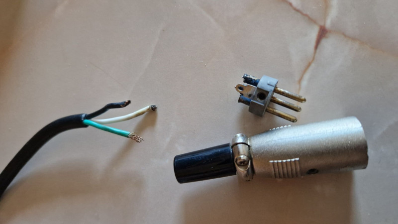

És nem is ért egy kalap szart se, főleg ha földelt dugvilla volt beledugva, eltört az ember ujja mire azt be tudta nyomni.
Kicsirics77
garga pista
#20288

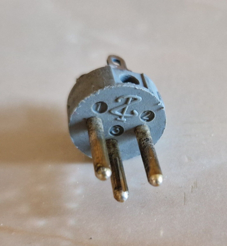

dugvilla kihúzás könnyítő
nekem ez ugrott be elsőre, de persze létezik vagy létezett anno a prodaxnak ilyen kilökőkaros dugalja igaz az süllyesztett volt. -
garga pista
Kicsirics77
#20287
Hmm ez jó, köszi, nem is gondoltam erre
Akkor dugvilla csere lesz. -
Kicsirics77
garga pista
#20286
[link] max levágod ami rajta van és teszel egy ilyet a helyére.

Létezik-e olyan lengő elosztó (leginkább szerelhető), amin van dugvilla kihúzás könnyítő?
Mamának kellene, amiből könnyebben ki tudja húzni a dolgokat. Igazából fürdőszobában túl magasan van a fali konnektor, egy rövid hosszabbítót csináltam, most a dugvilla egy Fi-relés, a végén meg egy régebbi Kontatka 3-as elosztó van (hogy legalább ne legyen benne gyerekvédelem, hogy azzal ne kelljen szenvedni). Hajdú házaspár megy bele, mosás után ki is vannak húzva, csak nehezen megy.
(Szerk.: Olyanra gondolok, mint a Legrandnak van fali változata) -
benfolds
#20284
Papíron az átlagos led fénycső mindig kevesebb lument mutat, mint a hagyományos fénycső. Ez a mai napon is igaz. Szerintem még mindig nem nagyon találni olyan led fénycsövet, ami elérné a hagyományos fénycső papíron közölt értékét. A prémiumok is csak közelítik.
DE
A hagyományos fénycső körben 360 fokban adja le ez a fényerőt, ami a legtöbb armatúrában nem releváns, a led fénycsövet már gógyisabban tervezték és nem sugároz hátra, az armatúrára. Ezért a valóságban nemhogy nincs különbség a fényerőben, hanem saját tapasztalat szerint egy prémium (egyébként rohadt drága) fénycső már ugyanakkora fénnyel világít, mint hagyományos régi neon'fénycső.
Amire figyelni kell. Ipari szerelésnél gyakran elkövetik azt hibát, hogy pl. a 2x36W-os 120cm-es rendszereket retrofit megoldásként átépítik led fénycsőre, ha a régi armatúra még bírja... (tehát nem törik és nincs besárgulva) === A hatás kevesebb fény. A mérés mutatja is.
Aztán az is meglepetés lehet, hogy új 2 fénycsöves led armatúrák kerülnek fel és megint kevesebb fény mérhető, mint a korábbi 2x36W-os hagyományos megoldásnál.
Ha továbbra is kell a régi fényerő,
- akkor 3 ledcsöves armatúra kell a 2 ledcső helyett. Bár ekkor már jóval kisebb az energia megtakarítás az előző megoldáshoz képest. De előny az hosszabb élettartam (3 műszakban a régi armatúrákat a hő és az UV gyorsan megette), tehát kisebb karbantartás. És a kisebb megtakarítás is lehet releváns, 3 műszakban több ezer négyzetméteren.
- vagy képbe kerül az emelt fényű prémium led fénycső. Akár 2x áron van az átlagos led fénycsőhöz. Ez műszkilag perfekt, de pénzügyileg véleményes megoldás lehet.
- beépített led fényforrással szerelt márkás armatúrák ugyanakkora felületen több fényt leadnak, mint a még mindig gyerekcipőben' járó led fénycsövek megoldások. Ezt látom inkább terjedni.
Emlékszem... amikor egy Tungsgram mérnöknek, egy kivitelzés előtti egyeztetésnél kb. 6 éve mondtam ezt a mondatot, hogy a led fénycsövek még gyerekcipőben járnak, akkor tikkelt szeme és teljesen kikelt magából.
Az akkor felszerelt 120 cm-es 3 ledcsöves armatúrák, melyek a 2 csöves hagyományos armatúrákat váltották... még megvannak. De azóta már van olyan led fénycső amiből elég annyi darab, mint a hagyományosból. Papíron még mindig sokkal' gyengébb, de a valóságban már hozza a mérés az elvárható értéket. (360 fok vs 160 fok)
Az akkori Tungsgram ipari prémium fénycsövei, az akkori csúcsot képviselték, de már más a csúcs. Szegény akkori mérnök... Tungsgram nincs meg és a fénycsövek sokat fejlődtek.. És igen... 2021-ben mai szemmel még gyerekcipőben jártak.
benfolds
PROTRON
#20280
ha napi több órát menne ez a neon, akkor átalakítanám az armatúrát led befogadására, de egyelőre nem érzem égetőnek a kérdést. pár neont még elhasználok, addig hadd fejlődjön a led technológia.
azért egy ilyen, a neonhoz hasonlóan 3300 lument produkáló led fénycső nem olcsó gondolom, mennyit bírnak az újabb típusok? -
PROTRON
És ahogy korábbi ilyen témájó beszélgetéseknél is, úgy ezúttal is leírom, hogy ahol kisboltban láttam hogy az egyszerű cserével csinálták, műszeres mérés alapján a LED cső által leadott megvilágítási érték 20%-al elmarad attól amit tudna.
De ami az igazán idegesítő volt, hogy minden reggel bemelegedés előtt stroboszkópként villogott az a lámpa, mindig 2-3x le-fel-le-fel kellett kapcsolni hogy rendesen folyamatosan világítson.
A mellette lévő, amit rendesen átkötöttek minden reggel elsőre egyből felkapcsolt és 20%-al magasabb megvilágítási értéket mértünk. -
PROTRON
benfolds
#20275
Mivel a neoncsöveid és az armatúrában lévő trafó is 30 éves így a fényerejük és a teljesítményük együtt mára már kevés. minden egyes felkapcsoláskor kb 50% az esélye hogy megadja magát a trafó és a trafó cseréje drágább mint LED-esre át alakítani és kidobni a maradék neonokat...amiket folyton pakolgathatsz...most 20 db-ot pakolsz, ha eltöröd(vagy család eltöri) veszélyes hulladéknak számít, míg ha LED-re átalakítod, akkor elég lenne 2 db tartalék, mert simán kaphatóak mindig a boltokban.
ÉS a NEON fénye valójában nem is 100%-ban folyamatos, csak nem veszed észre mert túl gyorsan csinálja.
A LED fénycsöveket arra készítették fel, hogy a betáp 230V-ot lekapcsolod, kikötöd a trafóból minden vezetéket és ami a trafóból a induló 2 szál vezeték, azokra kötöd a betáp 230V-ot. Tehát a LED fénycsöveket direktbe kell a 230V-ra kötni, érdemes meghagyni a régi gyújtó foglalatot.
De ellenőrized kell hogy a fénycső foglalatban melyik érintkezőre megy a fázis és a nulla, mert vannak olyan cső típusok amik elszálhatnak ha nem jó a "sorrend".A legtöbb csőhöz adnak a gyújtósba való áthidaló elemet, de azért arra rá kell kérdezni a boltosnál hogy adott típushoz külön kell-e venni vagy benne van a dobozban. Ez csak egy olvadó biztosíték, csak akkor kell cserélni ha zárlat van a kábelen.
Jobb ha az elsőt villanyász szereli meg, nehogy megkísértsen a ménykűpocok...
benfolds
csemberlen
#20278
Én is arra gondolok, azt mondta a srác, hogy ki kell kötni, mert nem kell.
benfolds
csemberlen
#20276
azt mondta a srác, hogy nem kell trafó, 220-ról megy a led.
benfolds
csemberlen
#20274
vettem, jó is lett, köszi.
a boltban azt mondták, hogy érdemes lenne átalakítani led-esre, mert az áramfogyasztáson + gyakori gyújtó és neonvásárláson visszajön az ára (mondjuk amióta az eszemet tudom, nem lett ebben gyújtó cserélve). 36 w-os a neon, állítólag a led fele akkora teljesítményből tud ugyanekkora (3300 lumen) fényáramot. amíg ilyen napi fél órákat megy és kitart a kb. 20 db neon, addig nem hiszem, hogy megéri átalakítanom. az ugyanekkora fényáramot tudó 120 cm-es ledes fénycsövekkel mik a tapasztalatok? -
benfolds
benfolds
#20272
kiszedtem a gyújtókat, a három darab háromféle, egy gyengébb, két erősebb. (Tungsram DNS hfg-2 4-22w, Tungsram hfg-u 25-80w és 25-60w). gondolom, akkor az erősebb kellene nekem. mit érdemes venni? mivel a 3 foglalatból csak az egyikben van fénycső (120 cm, 36w, 3300 lumen bőven elég), gondolom, hogy elég lesz egyet vennem, a két másikba nem teszek semmit.
benfolds
FBLLMAG
#20271
köszi, rákeresek. azért fura, mert mind a 3 foglalatnál ezt csinálja, és ha jól értem, akkor külön starterek vannak hozzájuk, nem? azt meg nem hiszem, hogy egyszerre a három pár starter ment tönkre.
nem tudom, hogy mennyire befolyásolja a működést, de eredetileg ebben nagyobb átmérőjű neonok voltak, csak tavaly, amikor tönkement az utolsó is, akkor kisebb átmérőjű, de ennek ellenére nagyobb teljesítményűt tettem bele. kezdettől picit sokat gondolkodtak az új csövek, amikor felkapcsoltam a lámpát. -
benfolds

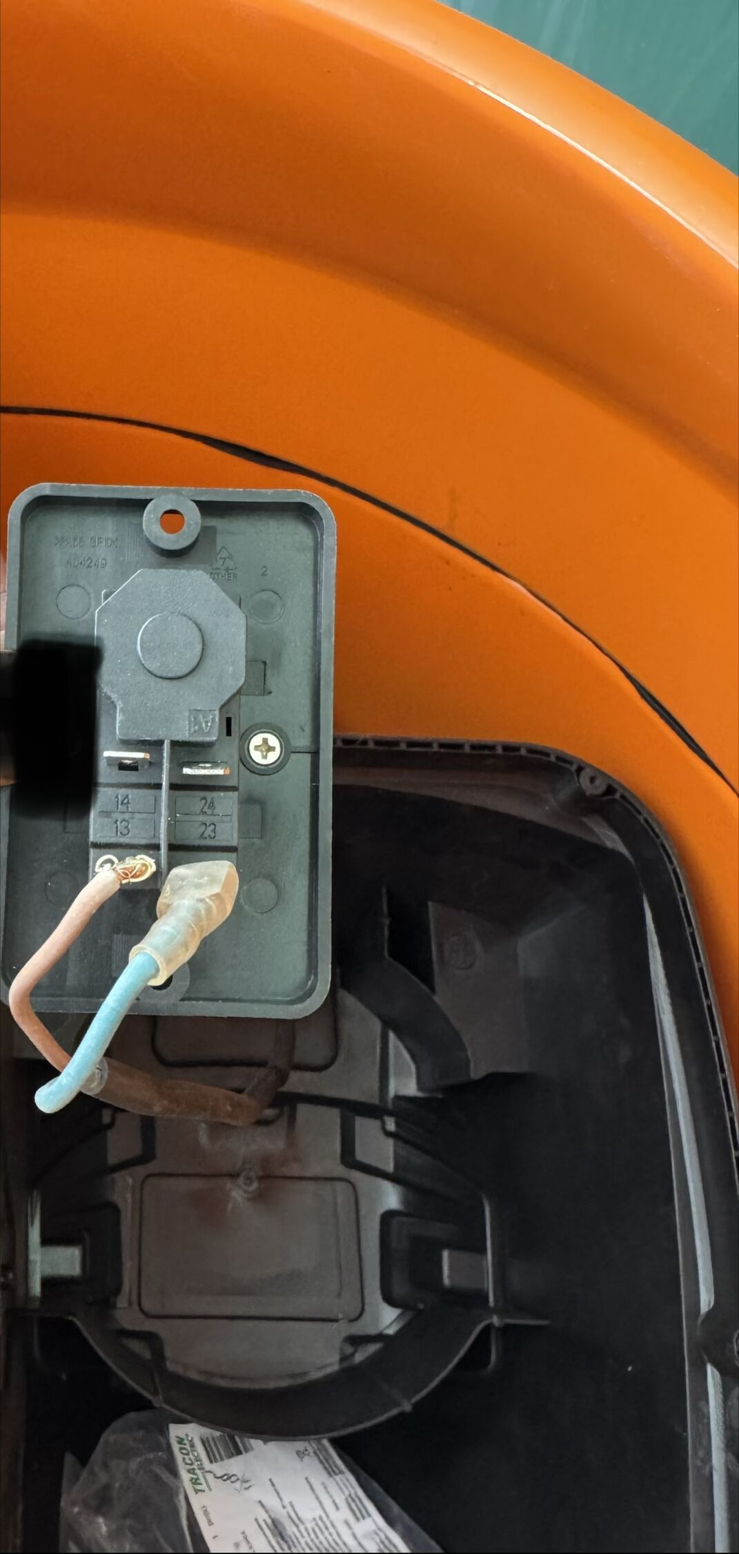

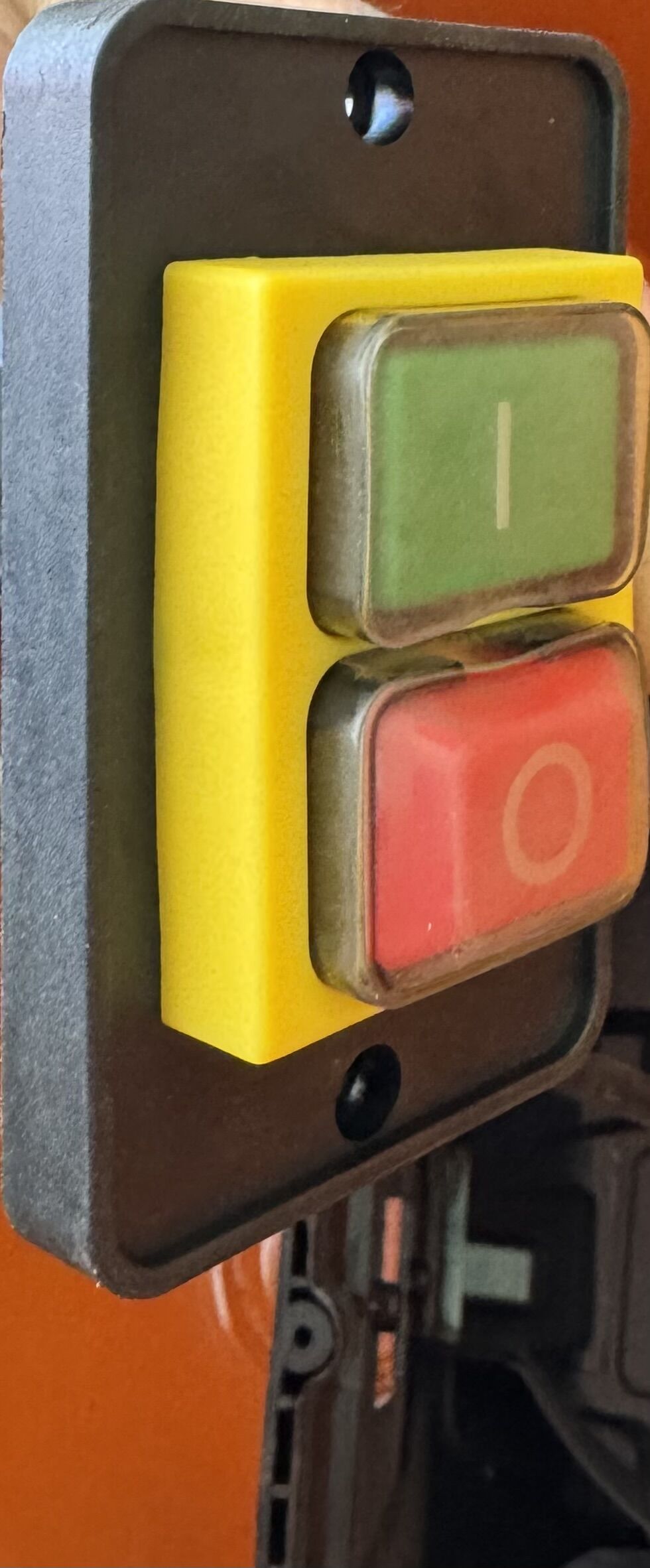

sziasztok, elnézést az ordenáré kérdésért és képért, de egy műhely világításáról van szó, kb. bármi jó oda, csak legyen elég fénye. egy kb. 30 éves neon armatúráról van szó. azért nem akarom lecserélni, mert van kb. 20 db jó GE neonom hozzá (1200x26mm). tegnap óta azt csinálja, hogy a neonnak csak a két vége világít. először azt hittem, hogy a neon adta meg magát, de vagy 5 másikkal is ugyanez volt. kipróbáltam, mind a 3 foglaltnál fennáll a probléma. forgattam a csövet a foglalatban, volt olyan állás, amikor világított a teljes cső, de egyrészt olyan helyzetben volt akkor, hogy majdnem kiesett a foglalatból, másrészt meg miután le-föl kapcsoltam a villanyt, megint nem világított. milyen baja lehet egy ilyen armatúrának? hogy lehetne megjavítani? 2000-5000 ft-okért lehetne venne használtan, de sajnos a közelemben nem találtam. köszi.

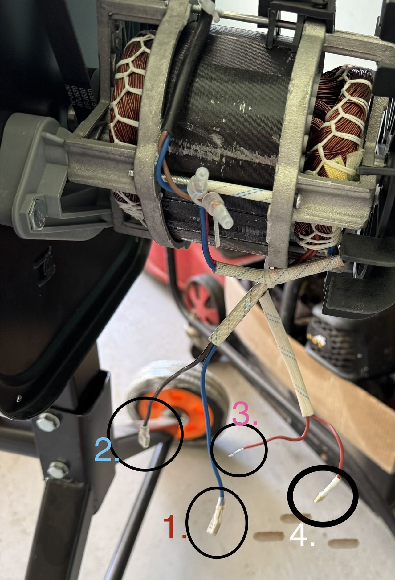

Elims
Köszi!!Igen,egy fázisú kondenzátoros motor és ahogy írod is,+segédtekercs lehet.
Viszont vmelyik közösítve lehetett.Nem mindegyiken volt saru.
A kapcsolós fotón a nulla-fázis van rádugva egy-egy érintkezőre,azon kivül van még 4 vezeték(megszámozva) és 2 érintkező a kapcsolóba.. :-/ -
Elims
[Ebbe] a [kapcsolóba] hova kellene kötni a [vezetékeket] ?

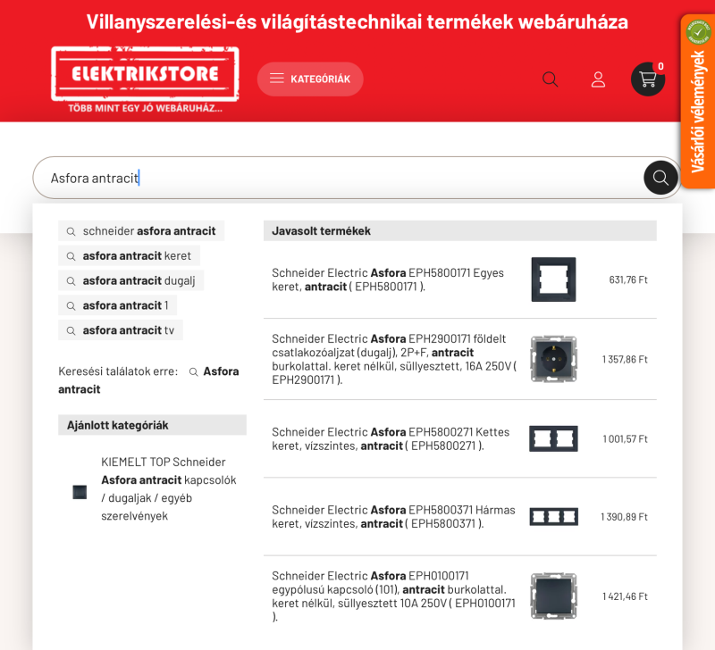

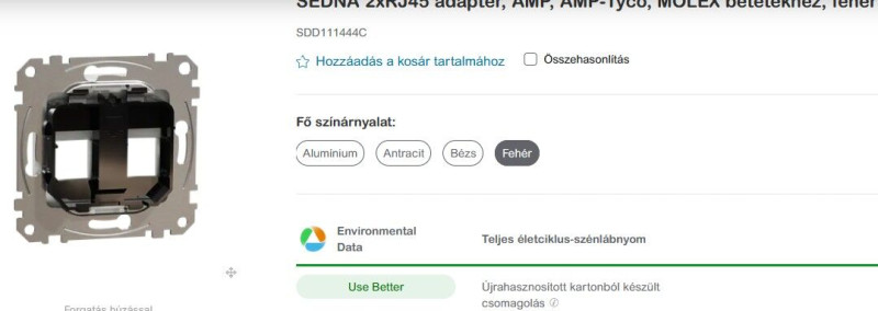

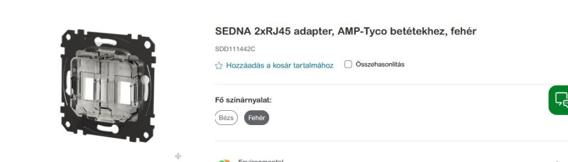

A schnedier Asfora és Sedna között a belső részt illetően is van különbség ?
Azt tudom hogy szebb és jobb minőségű a műanyag a Sednánál. -

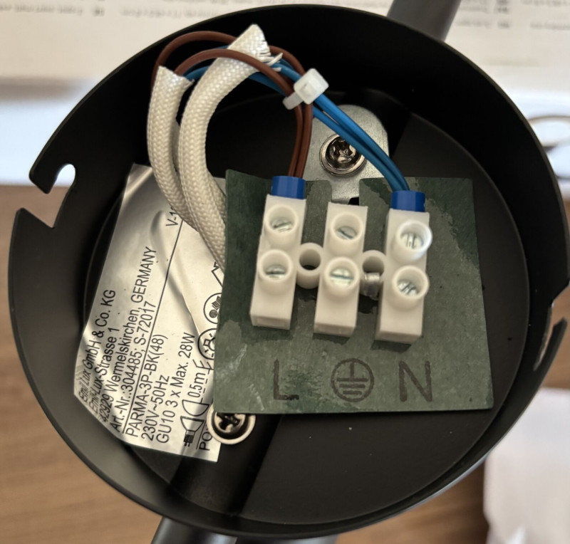

Egy másik kérdés, csillár kapcsolót kértem
egyenlőre egy 3 erű vezetéket látok ,
a kapcsolónál és lámpatestnél.
Ha valóban csillár kapcsoló akkor nem lesz PEN vezető a lámpnánál ?
Ez így szabályos? -

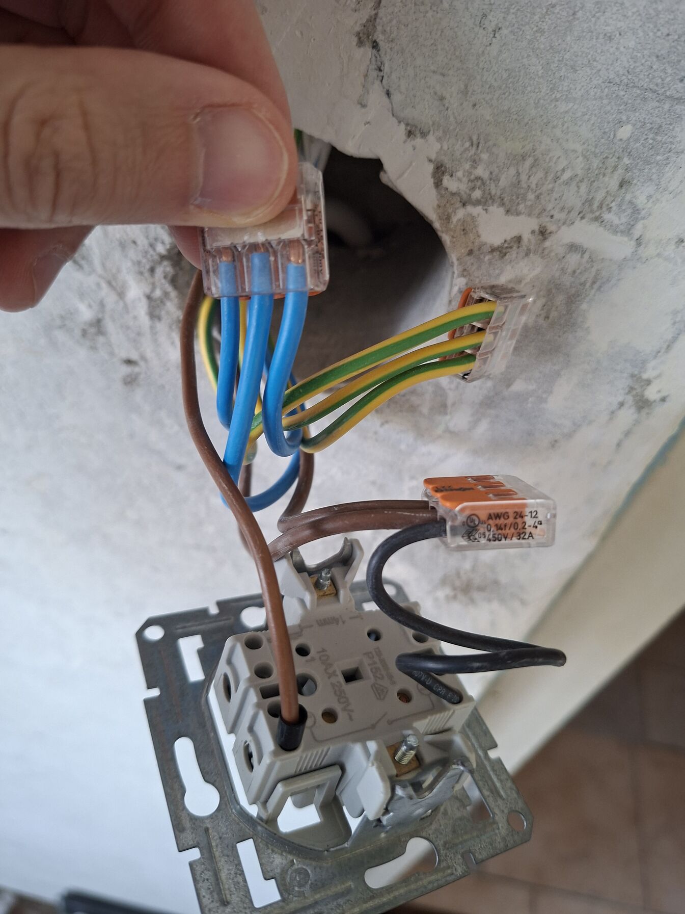

estikornel
PROTRON
#20243

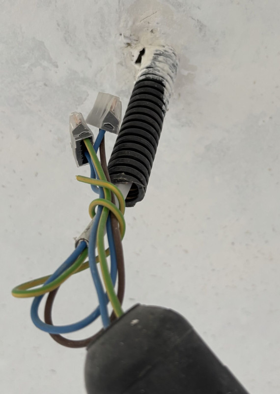

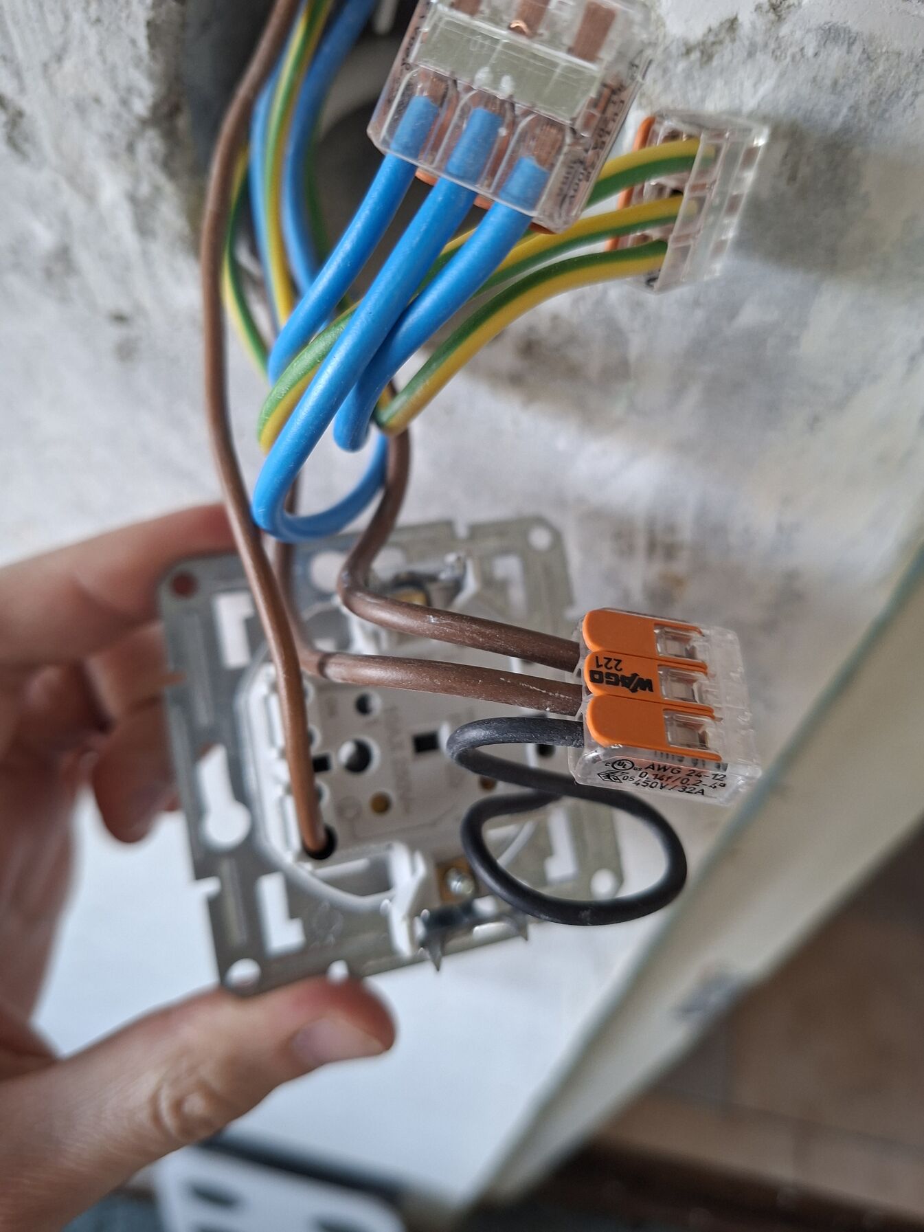

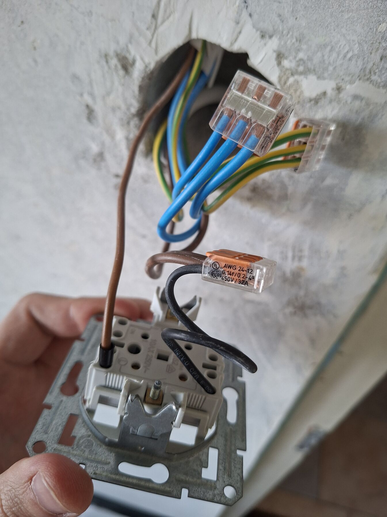

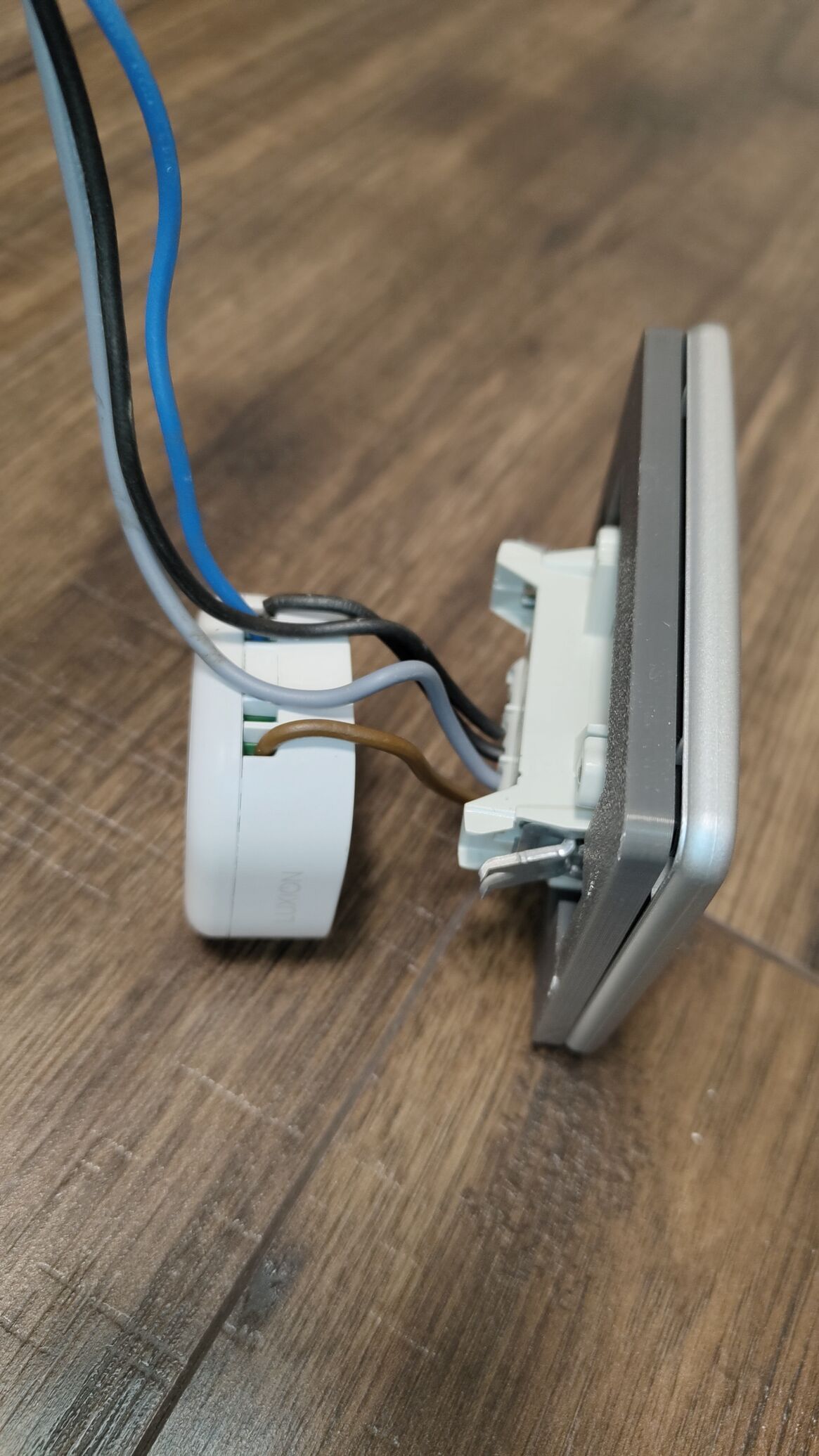

A villanyszerelő kb 4 éve cserélte a lakásban a villamos hálózatot, én pedig kb 2 éve szerettem volna a kisszobát (ahol a kép készült) felújítani, de elmaradt több okból, ezért azóta a villamos kapcsolók, konnektorok is le lettek szerelve. Mivel világítás se volt ott bekötve ezidő alatt, most szerettem volna pótolni végre.
A lámpa és kapcsoló visszaszerelését én végeztem el, és igen számoltam azzal, hogy a vezetékek útjában lesznek a karmoknak így óvatosan benyomtam hátra őket, és csak utána csavaroztam vissza.
Köszönöm szépen a választ, minden világos már így úgyhogy visszakapcsolom a kismegszakítót (Schneider B16) és fogom használni a lámpát. Dugalj úgysem lesz egy darabig, szóval nagy terhelés nem lesz.
PROTRON
estikornel
#20242

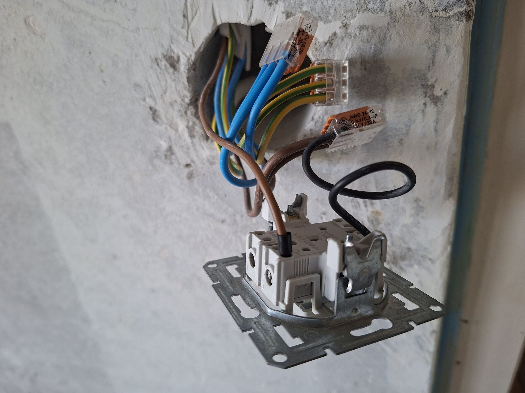

Tehát hívtál egy villanyszerelőt aki elvégezte a vezetékezést és a kapcsolónál az 1 db áramkörnek a kötését? A legutolsó képen a mennyezeti rész van ahova bekötöd a lámpát?
Nem egyértelmű a hsz, ezért kérdezek vissza, pl az első mondatodban a "bekötése" szó a "+e" betű miatt nem egyértelműsíti a kérdést.Ha arra kérdezel hogy a csatos wago-val ahogy kialakította a kötést és áramkör elosztást az megfelel-e a villamosipari szabványoknak és biztonsággal használható-e, akkor önmagában ezt az 1 dolgot kiragadva, ez a fajta kötés ugyanúgy biztonságos. A fotó alapján odafigyelt hogy ne fityegjenek ki a réz szálak a wago műanyag házból.
Az hogy a wago-ból húzott vezetéket a kapcsolóhoz, az is elfogadott megoldás.Visztont most ki van szedve a falból, így a visszahelyezéskor a karmok becsavarásakor tapaszalt odafigyelést igényel, nehogy a vezetékeket megsértse aki visszaszereli. Tehát összességében még nem üzemeltethető, mert nincs visszaszerelve a kapcsoló.
A szabvány lakossági szerelésnél nem tiltja a vegyes áramköröket, tehát nem tiltja hogy dugalj körre világítás is rá legyen kötve, de erpősen ajánlja a dedikált áramkörök alkalmazását a világításhoz.
Ennek oka hogy pl porszívó rángatja a dugalj hálózatot az áramlökéseivel, így pl villódzást okozhat a világításon.
Valamint a dugalj körökhöz vastagabb vezetékest javasol, míg a világításhoz vékonyabbat, így ha a vezeték keresztmetszetek váltogatva vannak, de az elosztóban a kismegszakító nem a vékonyabb vezetékhez van megválasztva, akkor szabvány szerint nem megfelelő.De a valóságban , a mindennapi használatban nem akkora mértékű a kockázat 1 db mennyezeti világítás esetén, a szabvány átlalánosságban fogalmaz.
Csak kényelmetlenséget okoz. -
estikornel
Ez a villany kapcsoló bekötése mennyire életveszélyes? Nem én alakítottam ki a rendszert, én nem értek hozzá. Sokáig itt le volt szerelve, az előbb szereltem fel egy átmeneti mennyezeti ledes világítást, és nyilván kellett hozzá egy kapcsolót bekötni.
A dugaljakkal egybe van kötve az egész szoba, és a szerelődoboz a kapcsoló mögött van.. röviden bejön a plafonról egy vezeték, flexxel kivágta a csávó a horonyt, onnan felvitt egy vékonyabb vezetéket a lámpáig, a mennyezet is szétflexelte a dilatációs résben a szoba kozepéig aztán a már meglévő kábelcsövön levitte a dugalj vezetéket és az körbe menne a szobában de ezek is most le vannak szerelve.
Nem igazán bízok a bekötésben úgyhogy egyelőre le van kapcsolva a megszakító. A villany egyébként működik. -
Reggie0

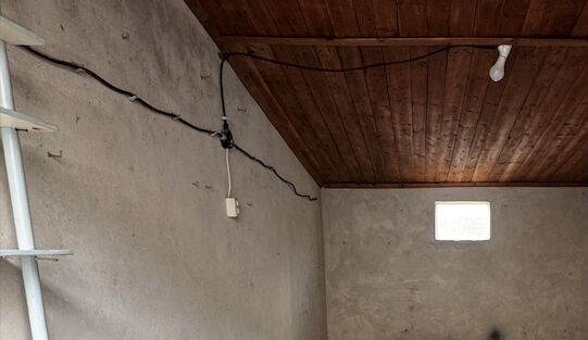

#20208
Ilyen most. Ennek az egyik része még alumínium vezeték a másik része 3x2,5. A dobozban nagyon csúnya bekötés van, ami a képen nem látszik. Az ott hátul a másik dugalj... helye! Ugyanis letörték és ott hagyták "lógva" a vezetéket.
lappy
bluemirage
#20208
ha van lehetőség akkor + ÁVK helyileg
Ha a legnagyobb gép a porszívó lesz, akkor magában a garázsban elég mindenhova 3x1,5 vezeték.
Inkább az a kérdés, hogy a garázsba min érkezik az áram amit ott el fogsz osztani az 3 irányba egy min. 4 modulos kis szekrényből
- dugaljak I.
- dugaljak II.
- világítás
Tehát belerakod a kmsz-eket pl. az alábbi kis dobozba: EDFK-4/1 és innen indítod a 3 irányt -
oszy
A garázsba szeretnék átvezetékelni pár részt a mostani kialakítás nekem nem tetszik. 3x2,5 mm² vezeték kell vagy elég a 3x1,5 mm² méretű vezeték is?
Egy kettes dugalj, egy lámpa (egy db led izzó) kapcsoló, és még egy kettes dugalj a cél, de lehet lenne még egy kapcsoló. A legnagyobb gép a porszívó lesz.
