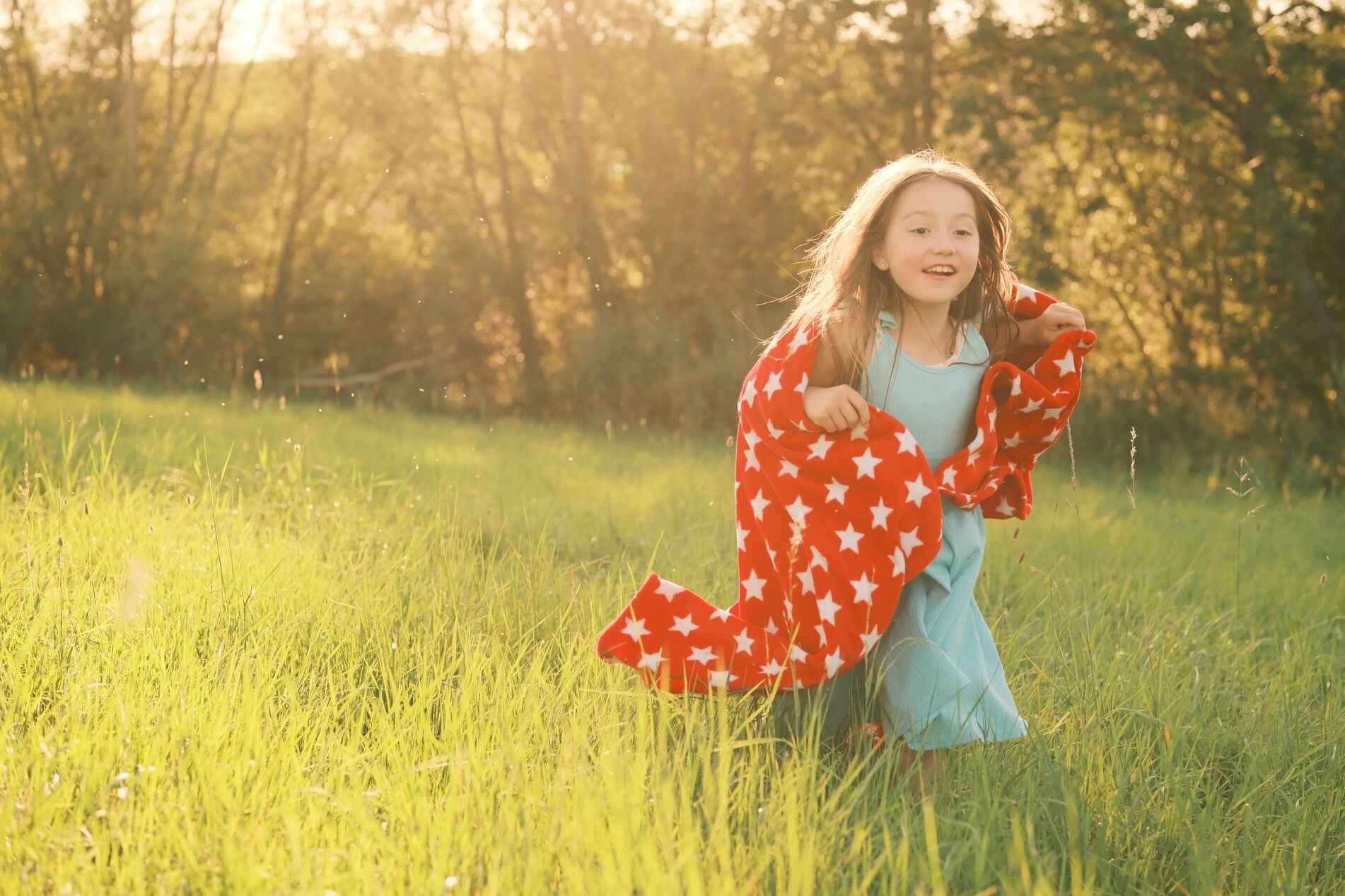

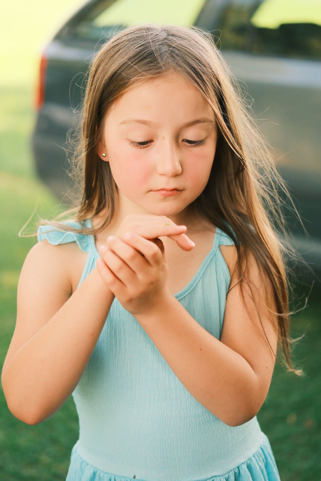

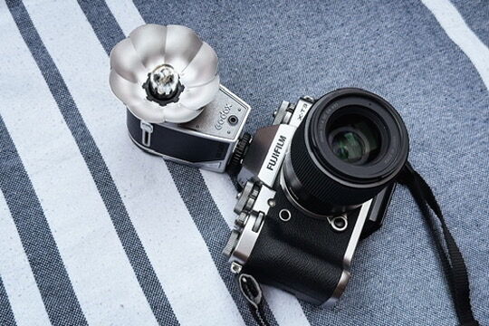

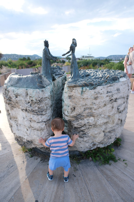

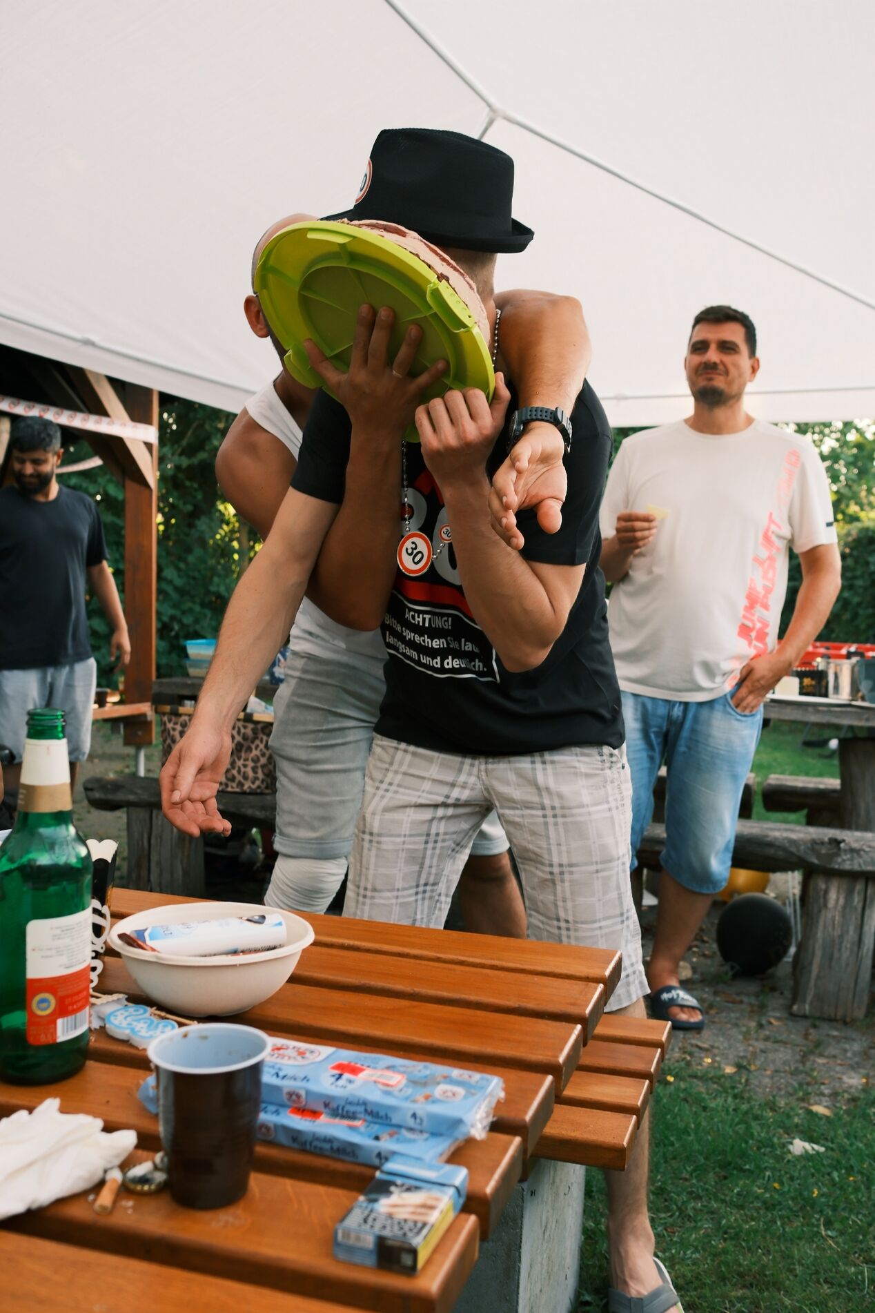

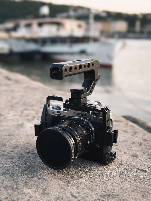

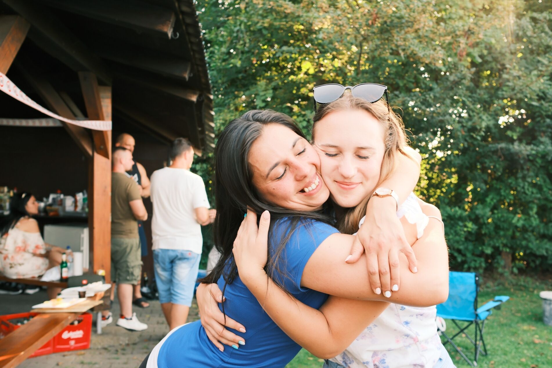

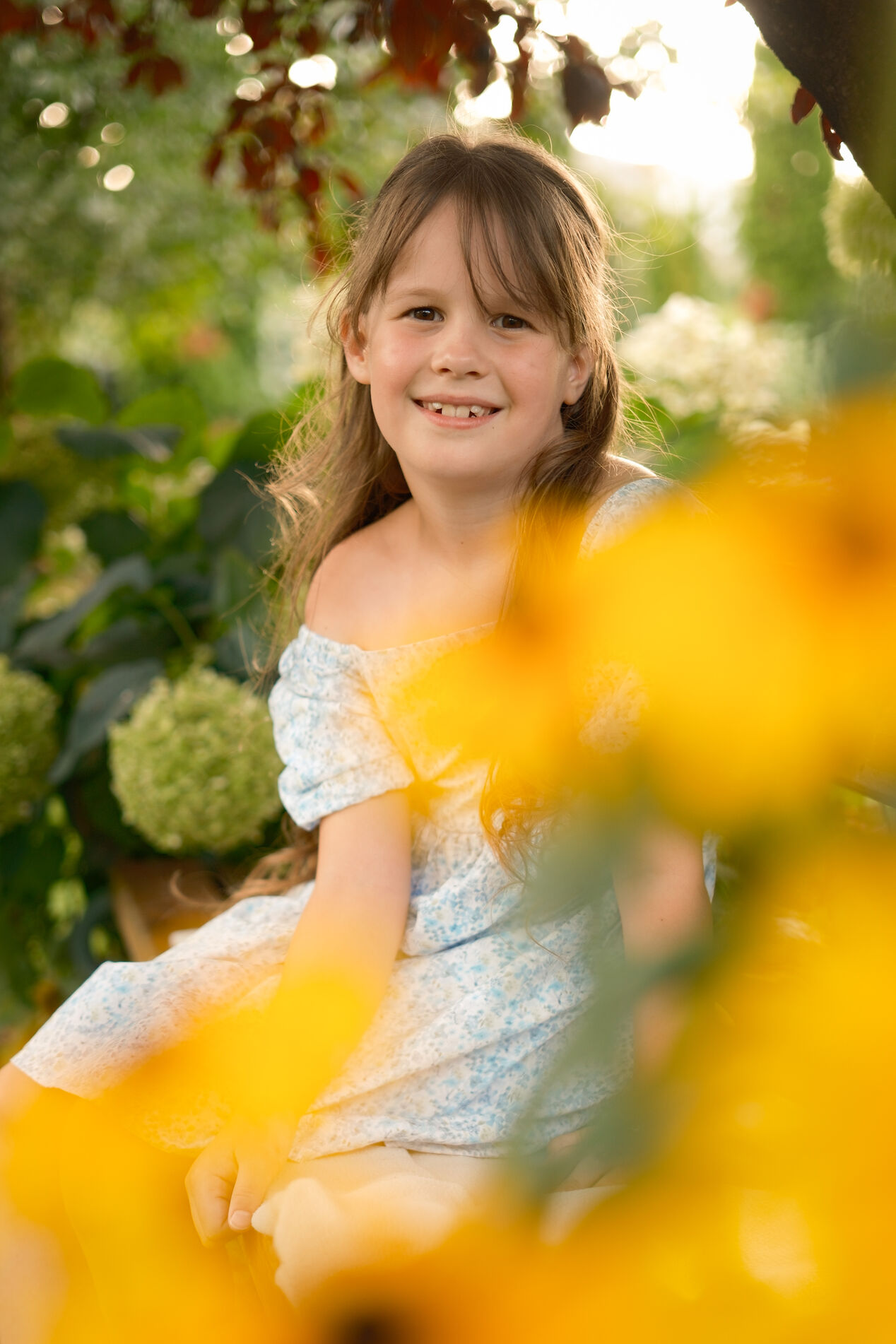

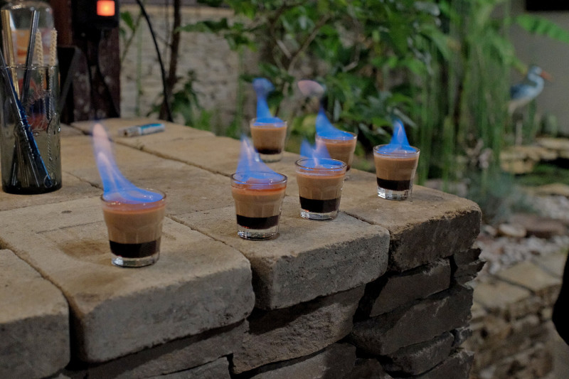

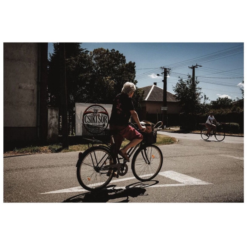

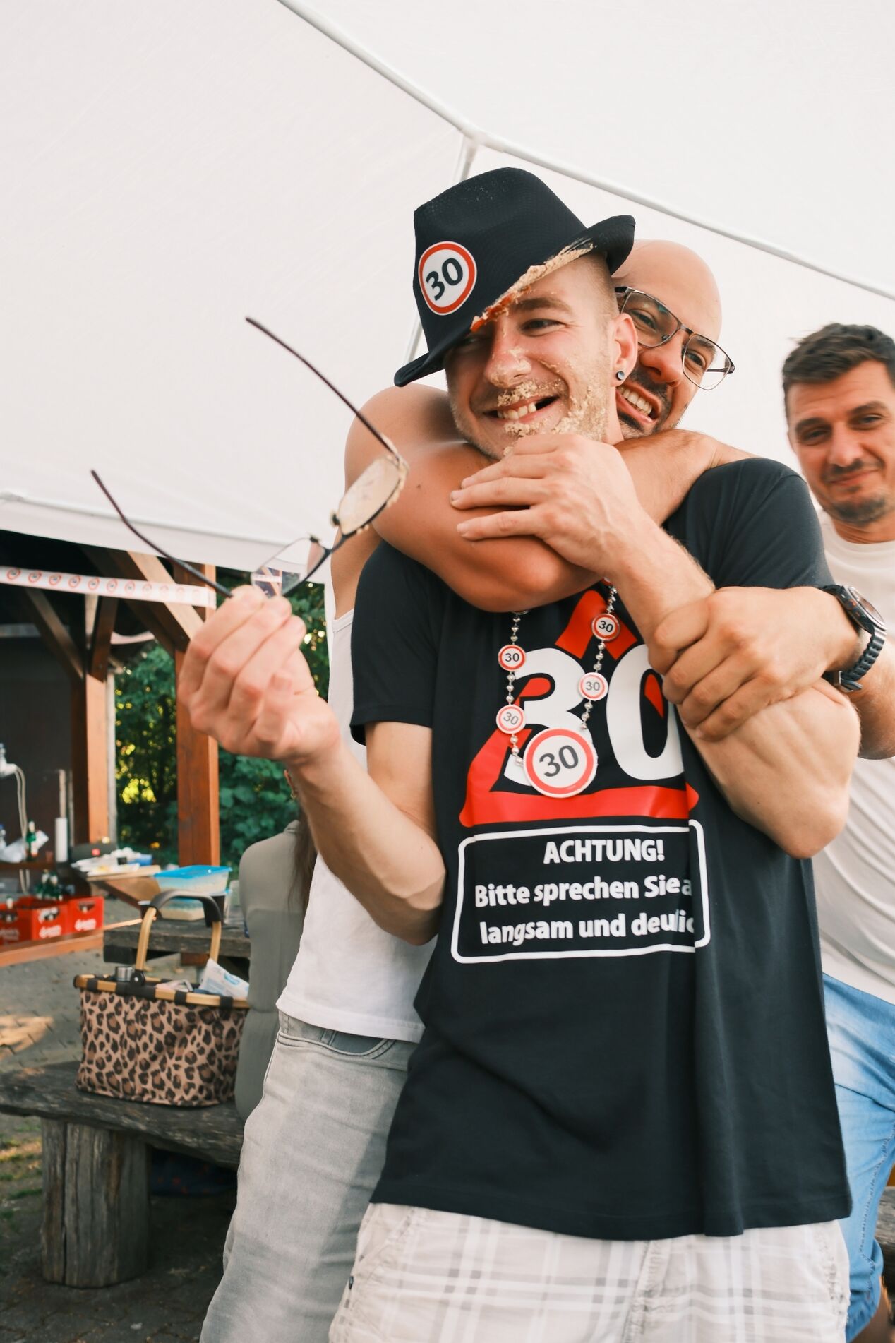

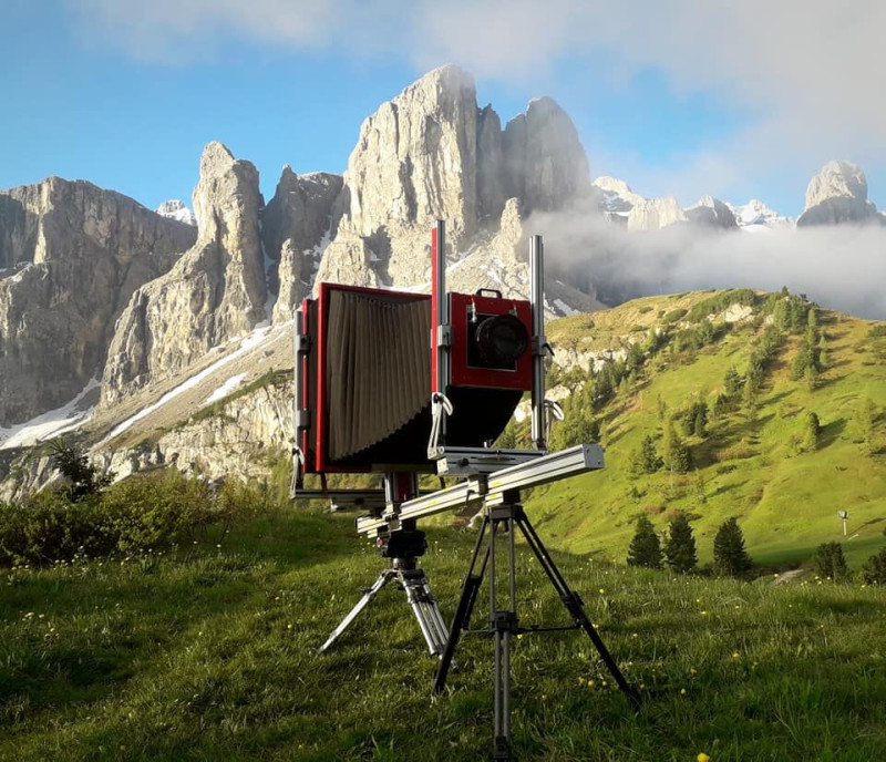

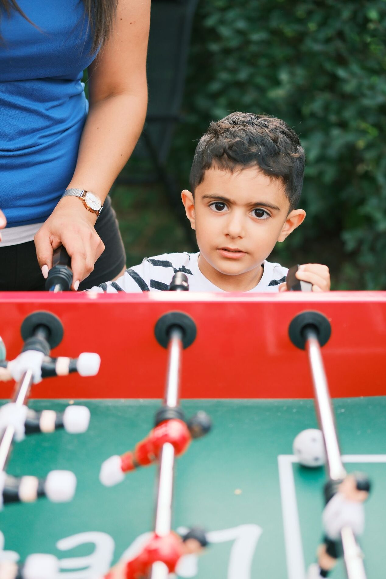

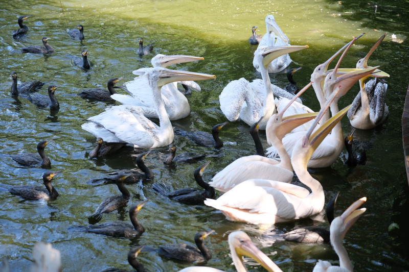

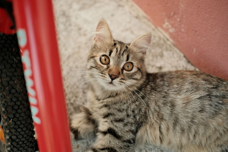

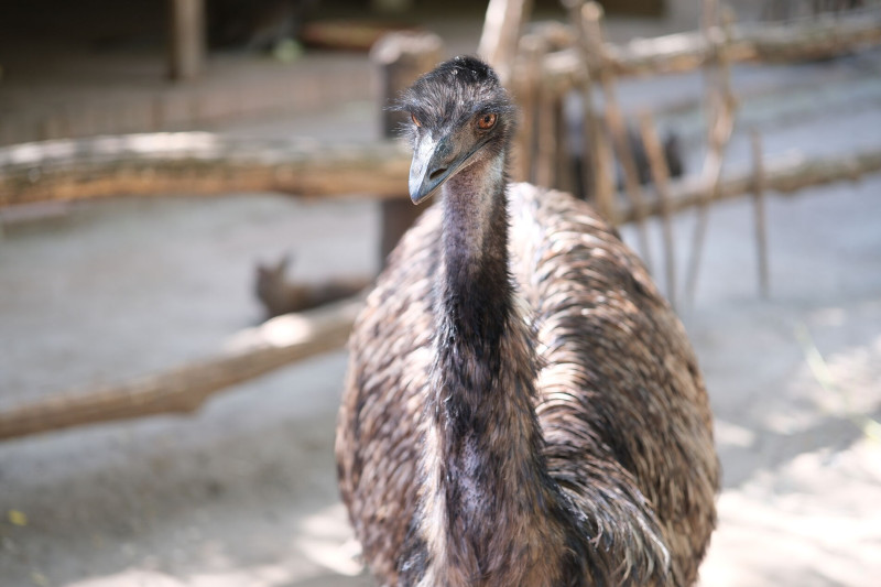

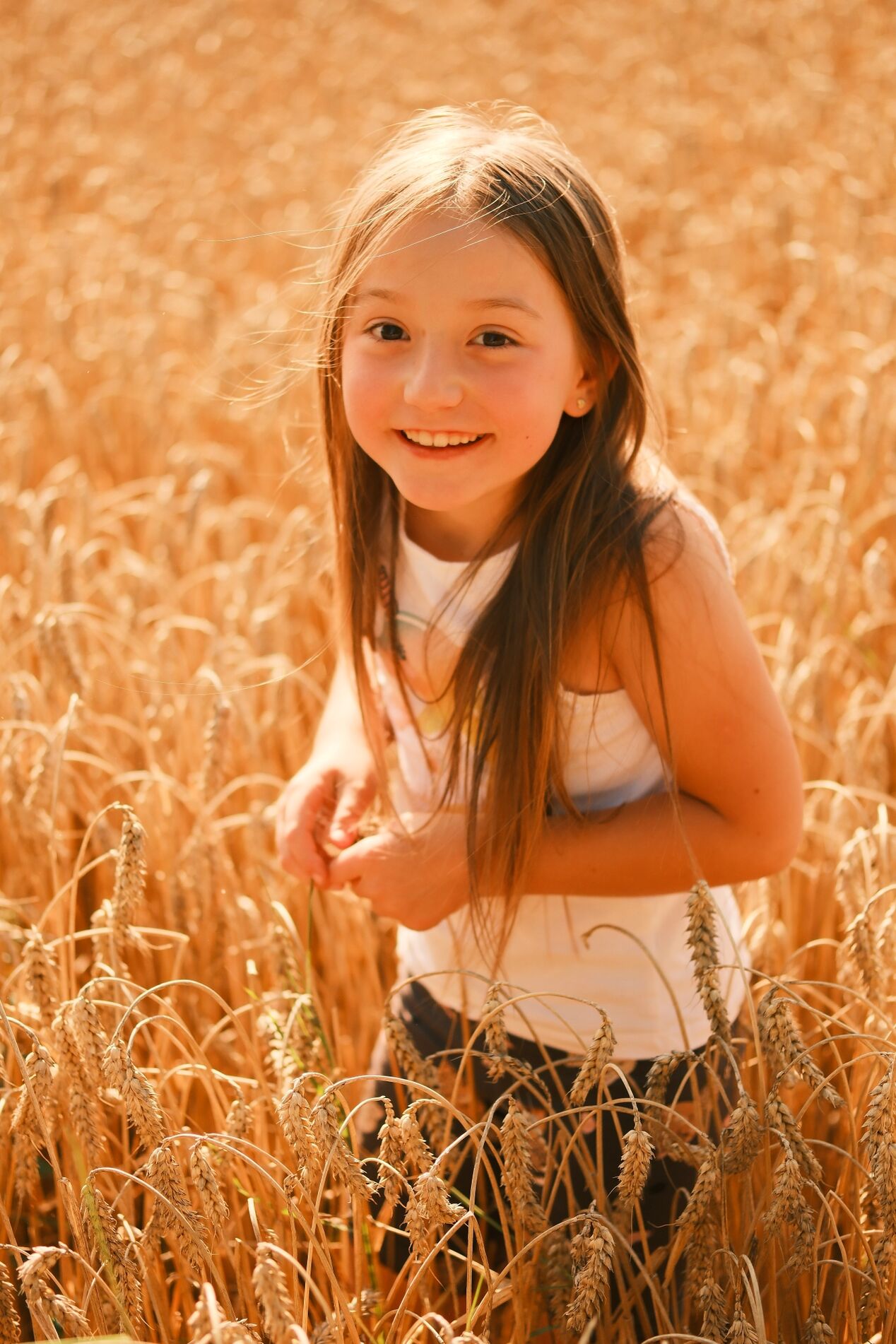

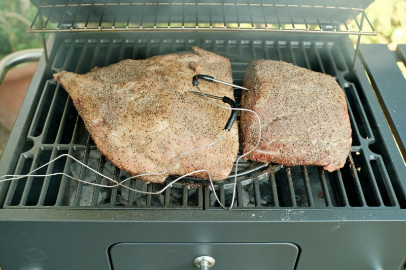

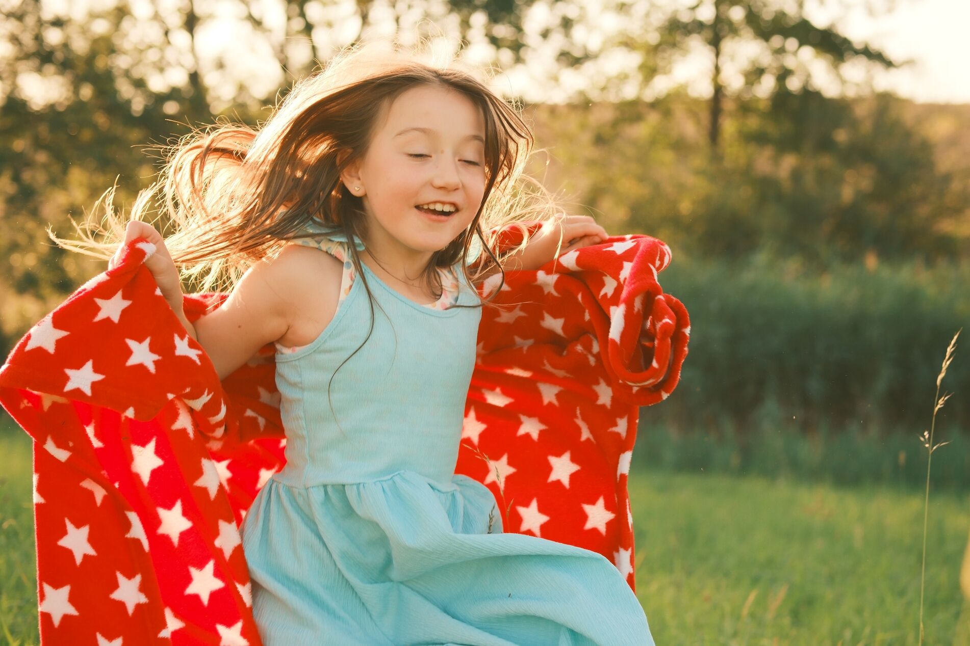

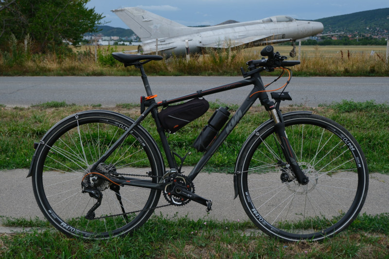

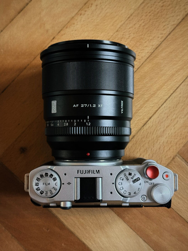

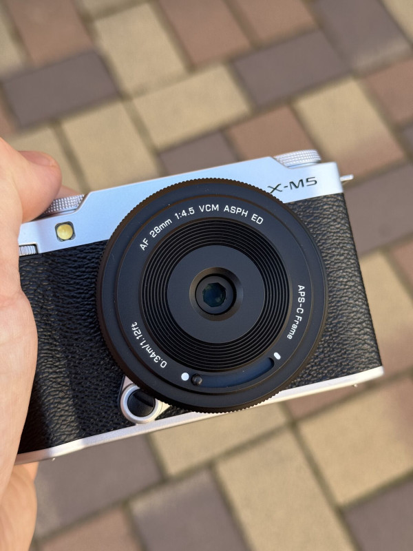

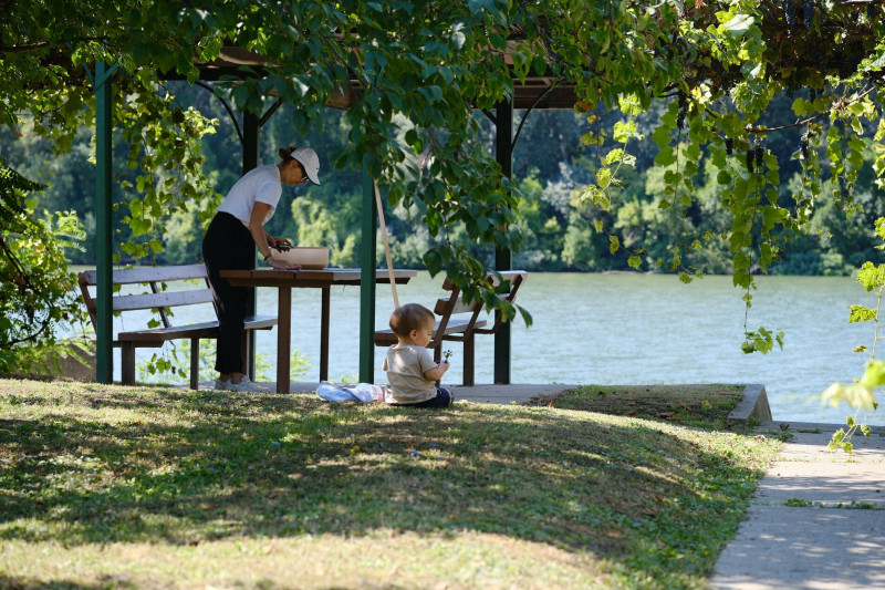

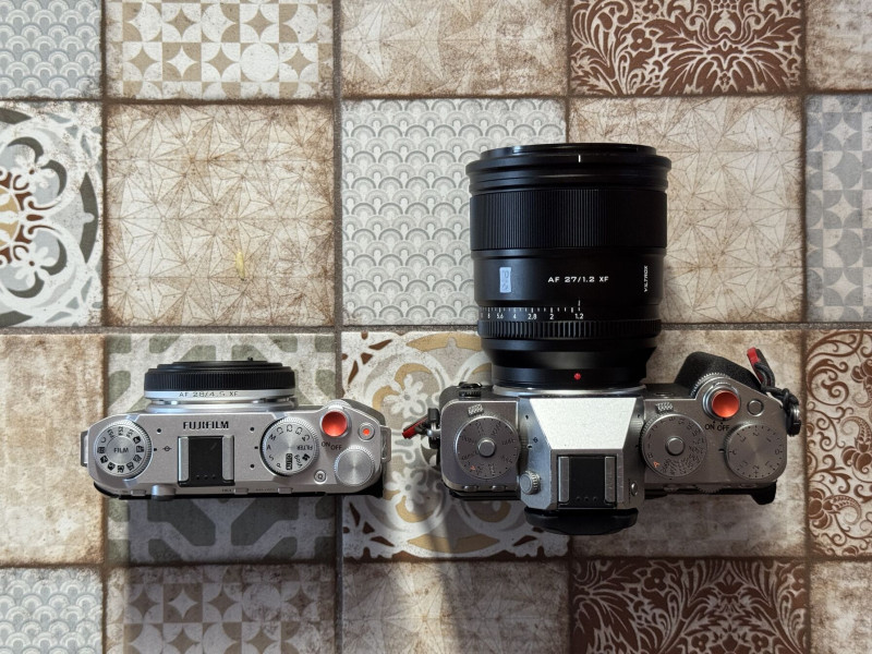

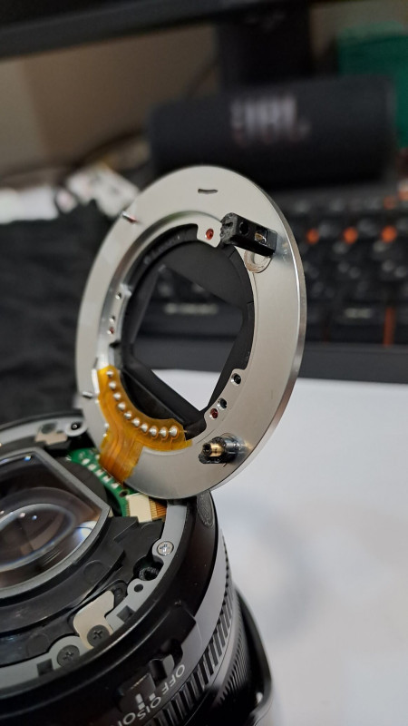

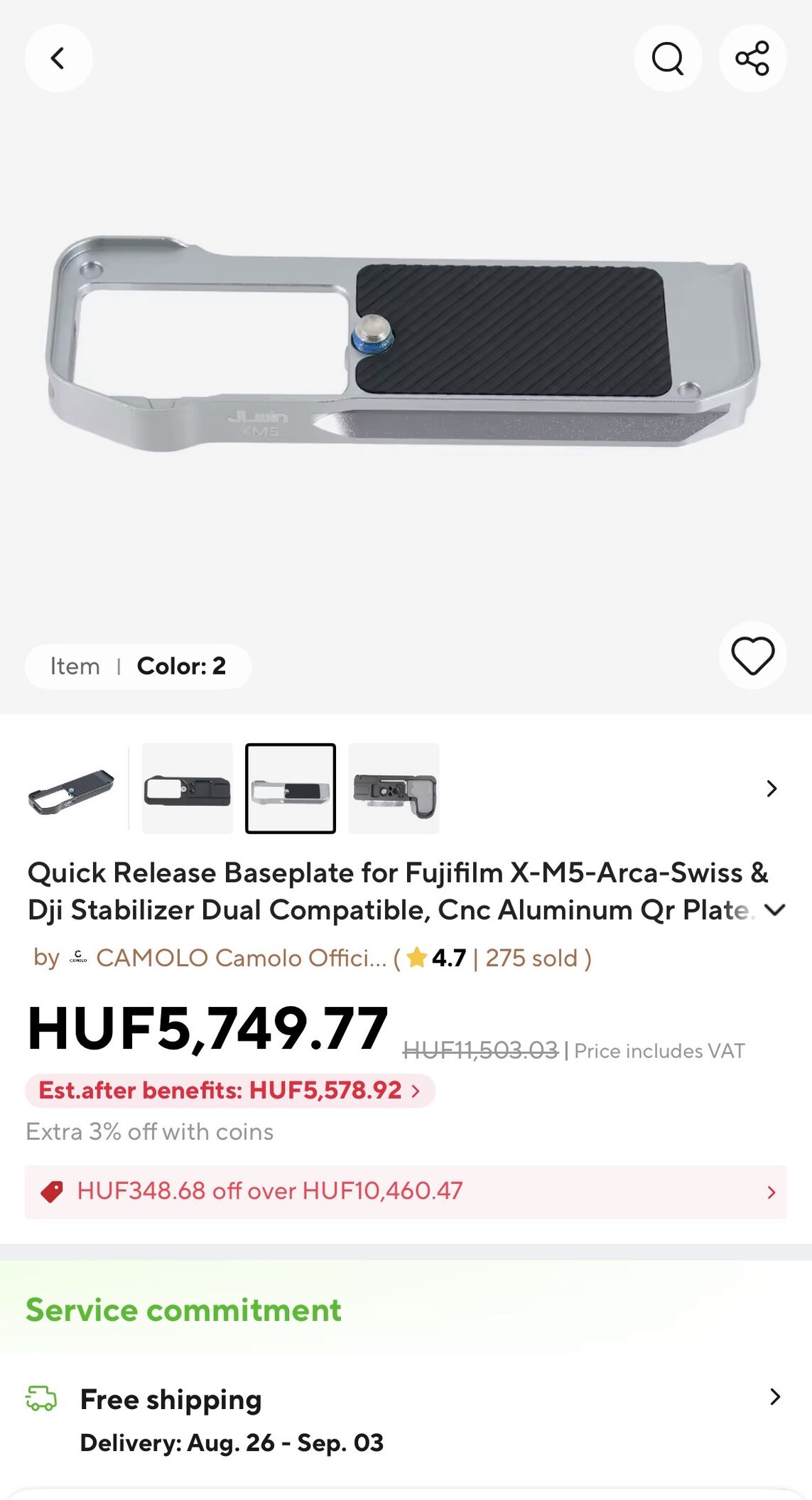

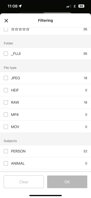

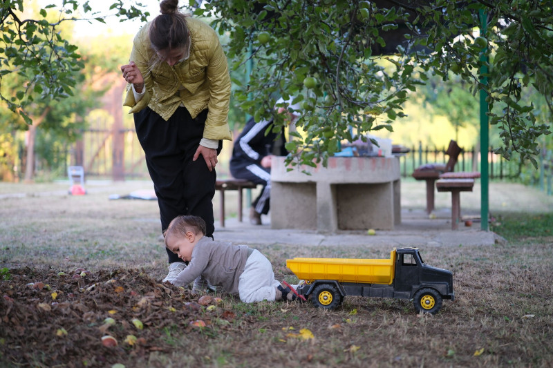

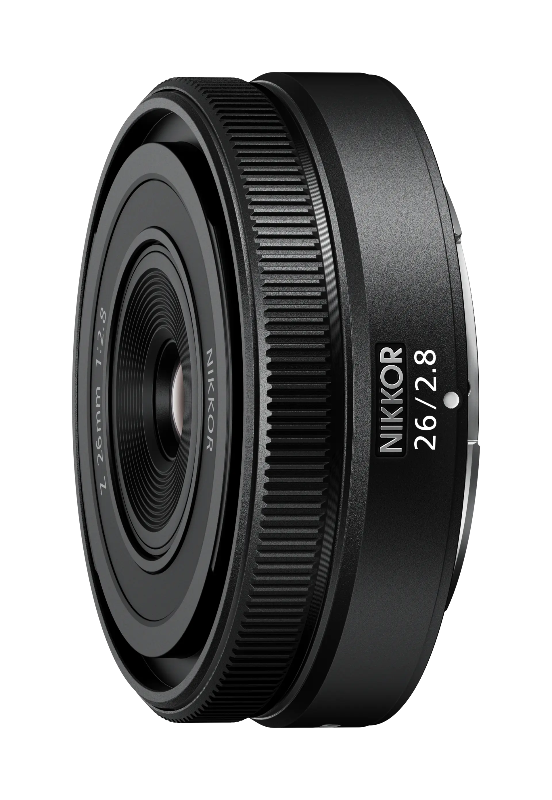

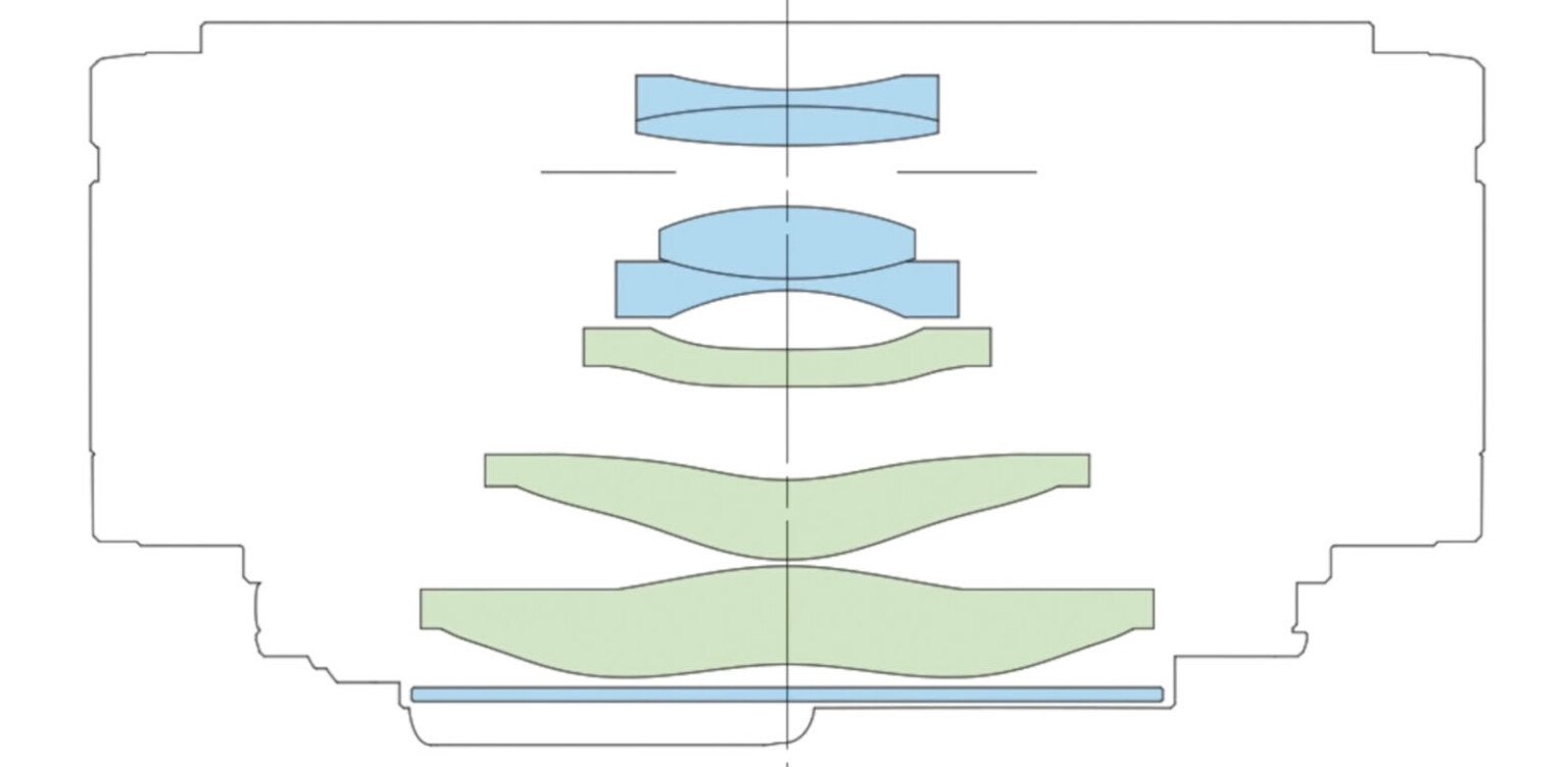

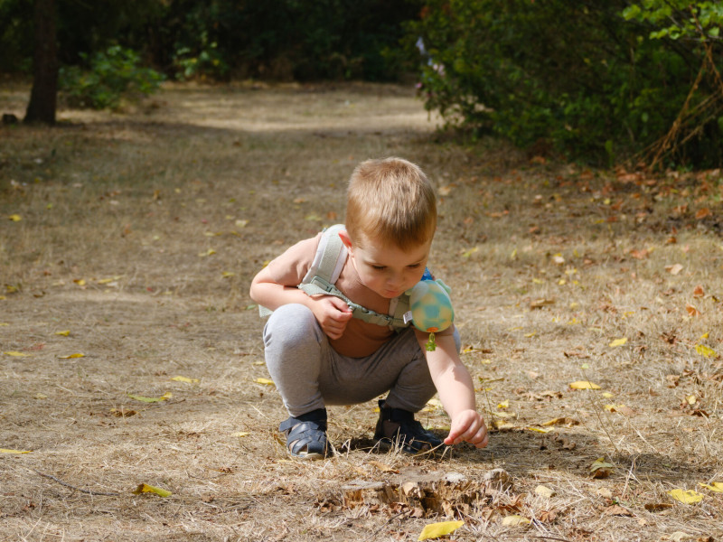

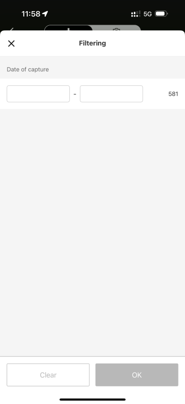

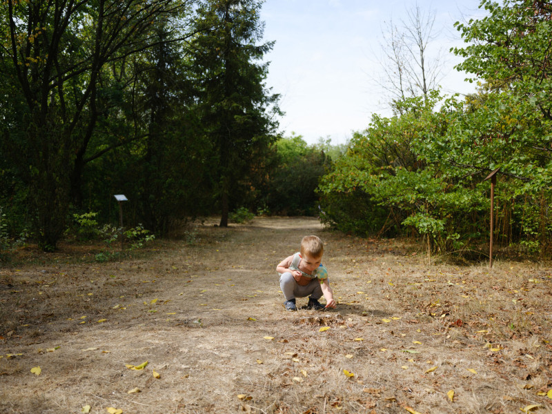

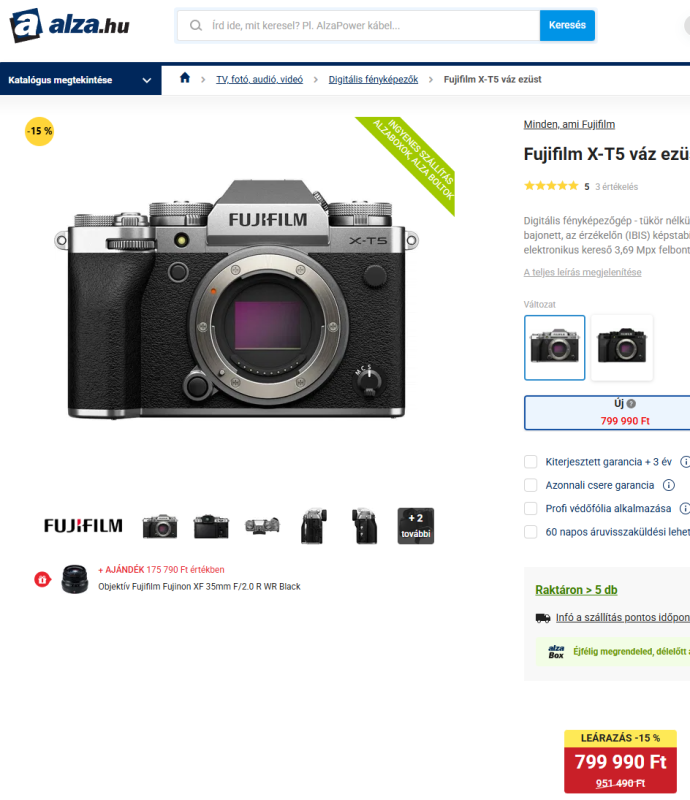

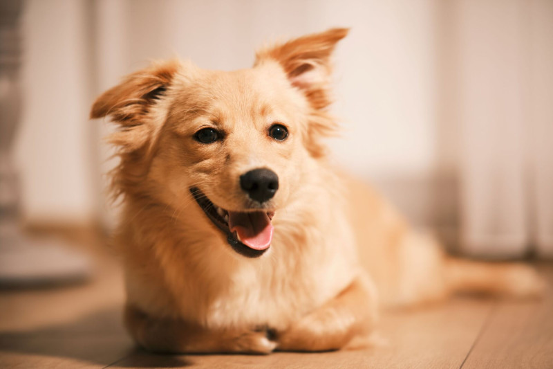

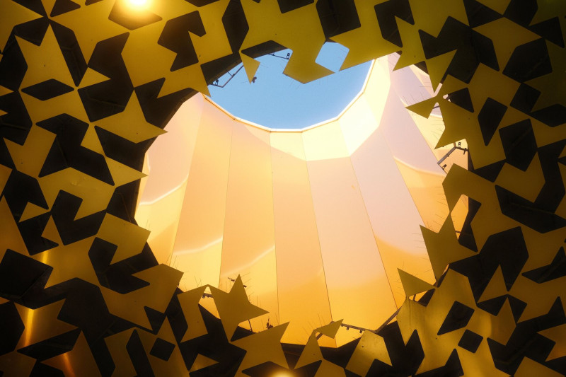

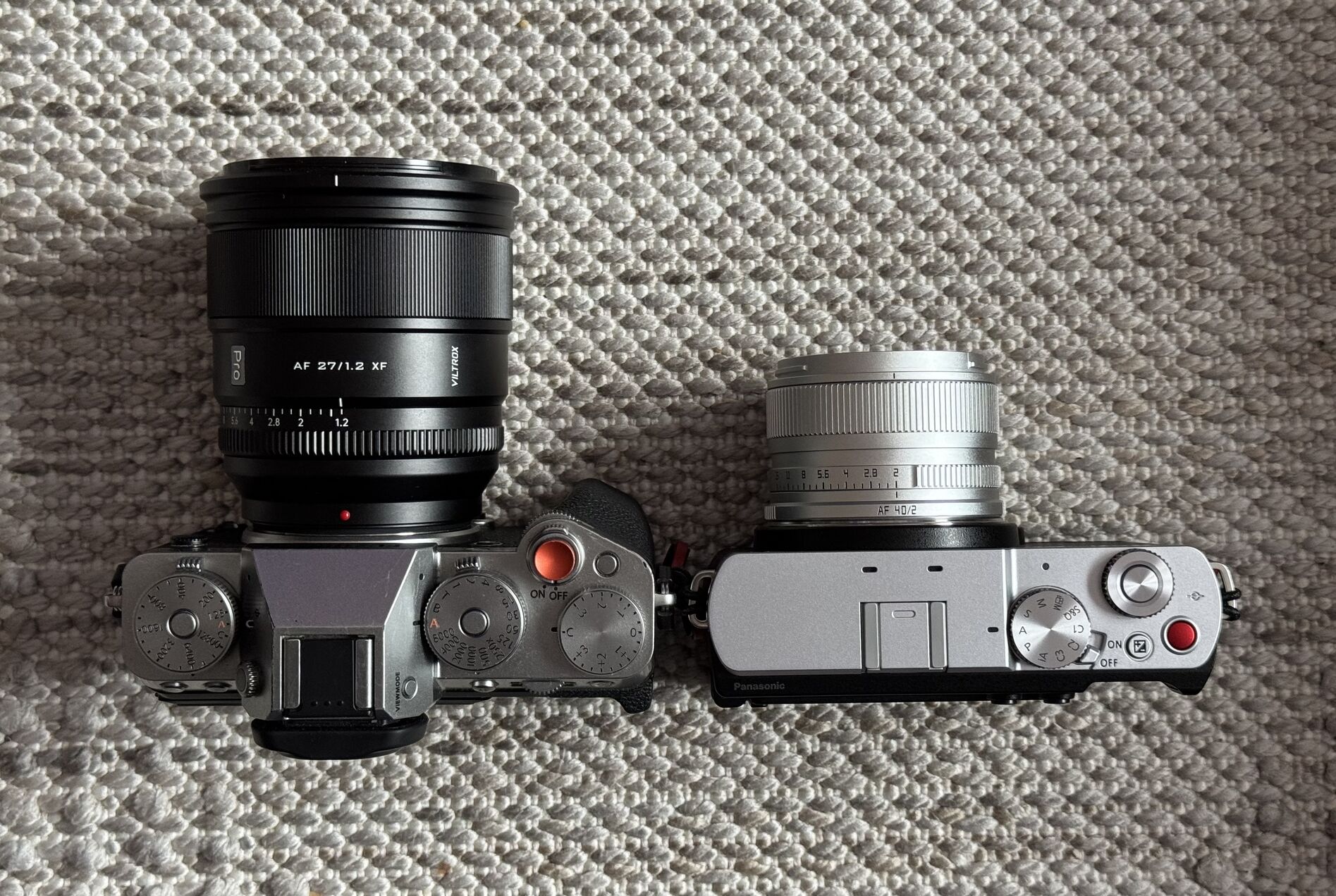

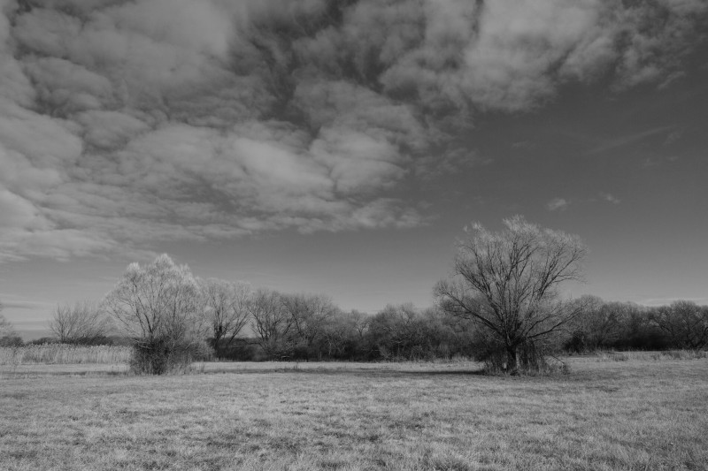

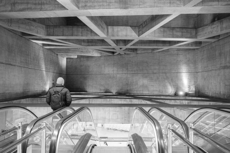

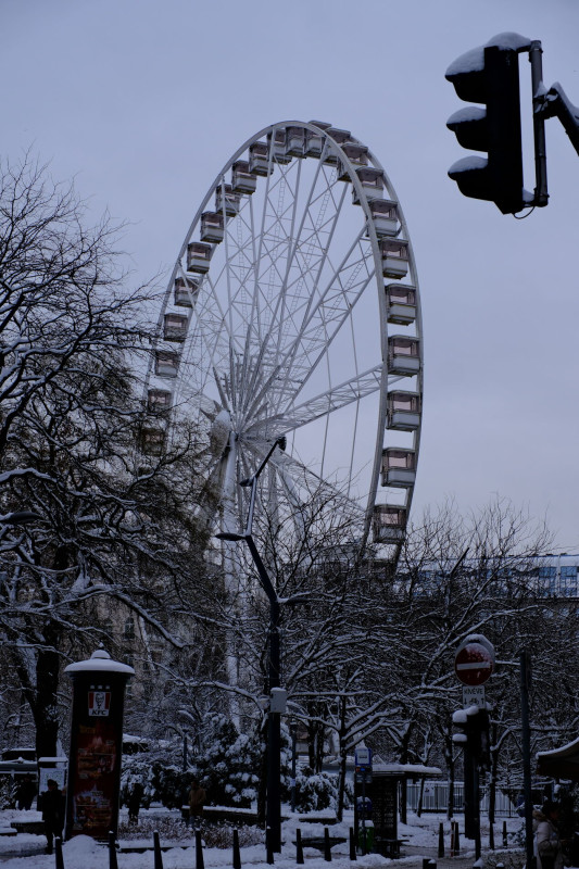

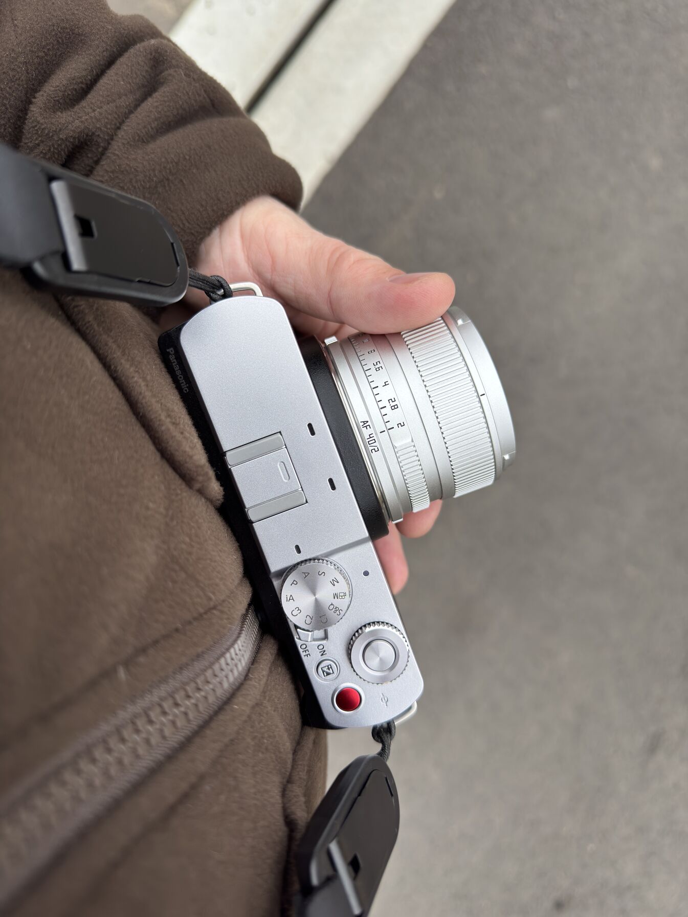

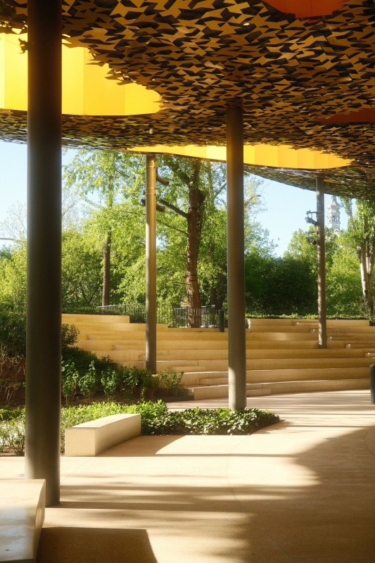

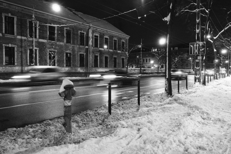

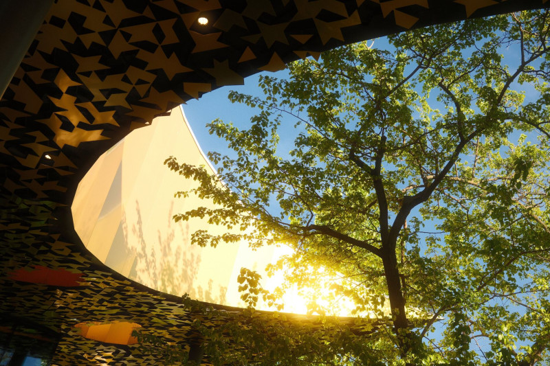

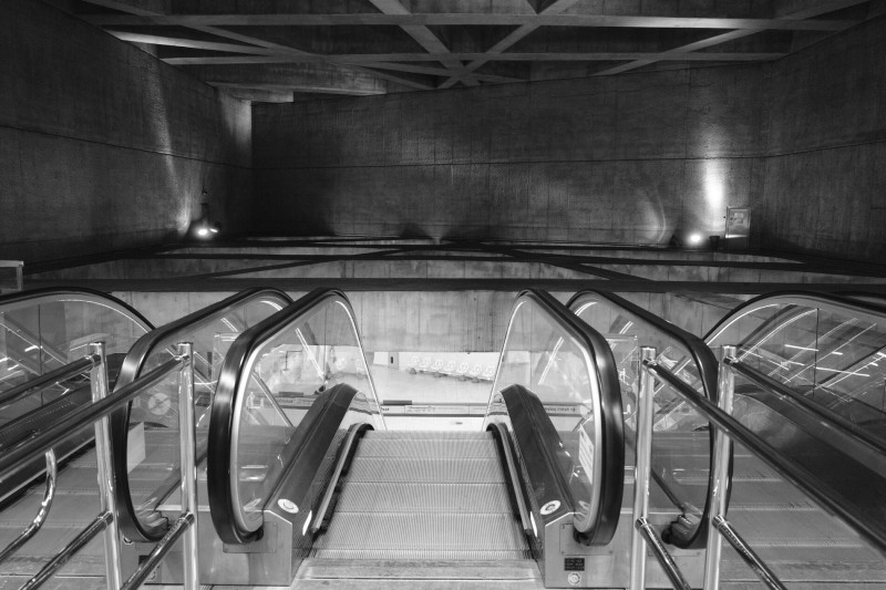

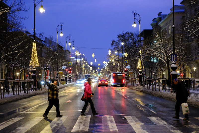

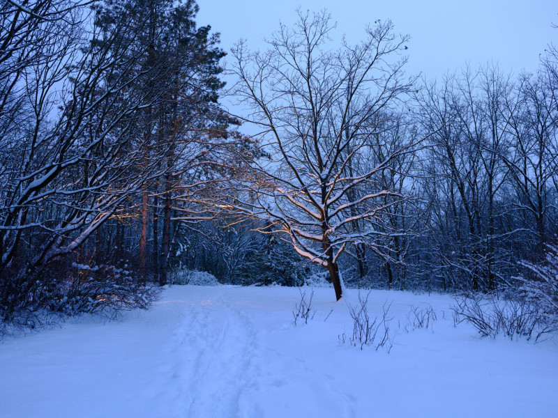

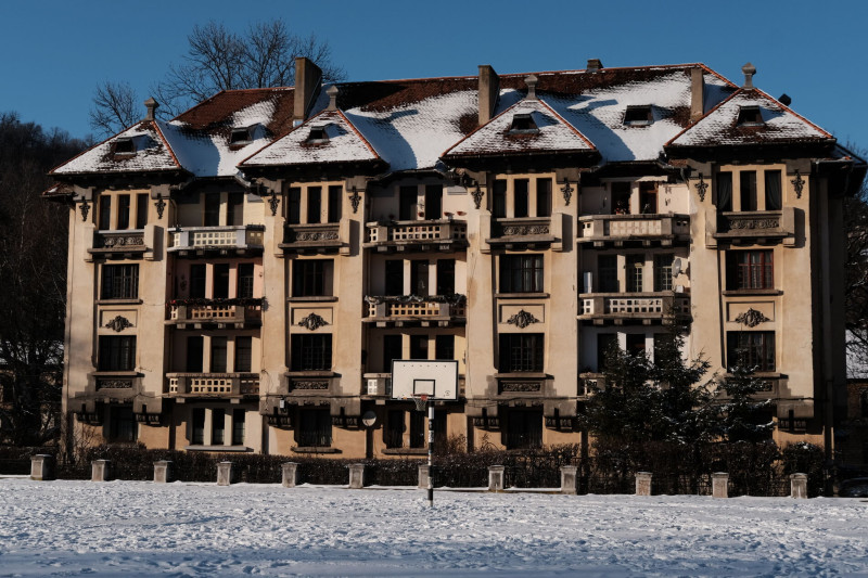

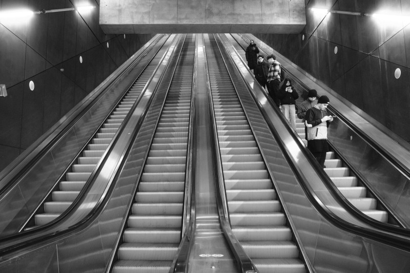

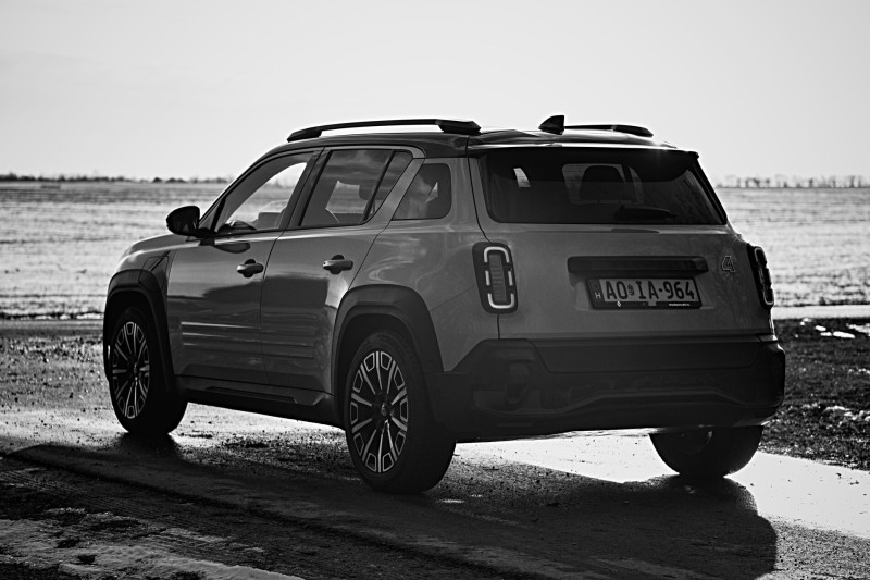

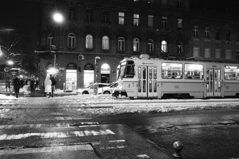

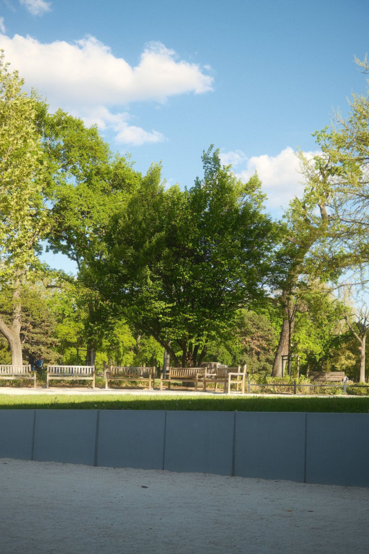

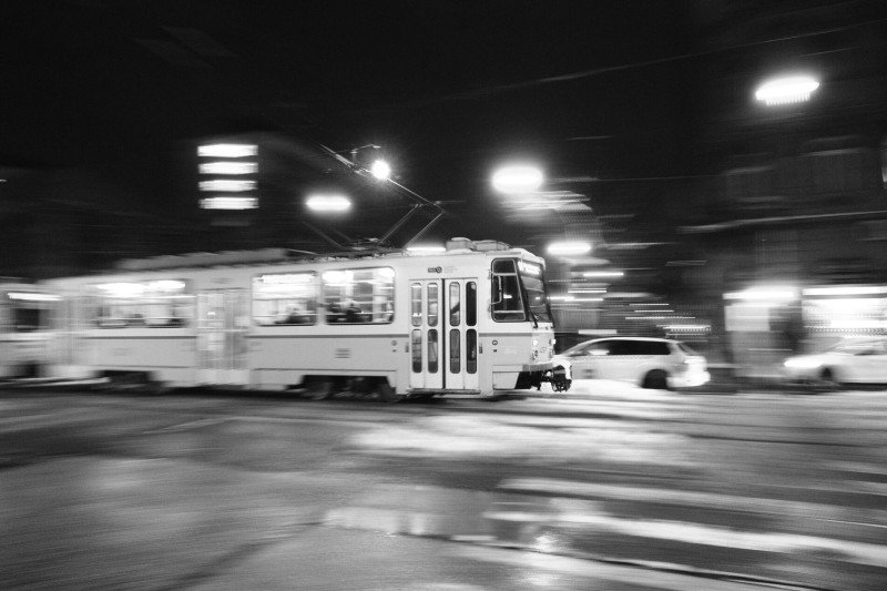

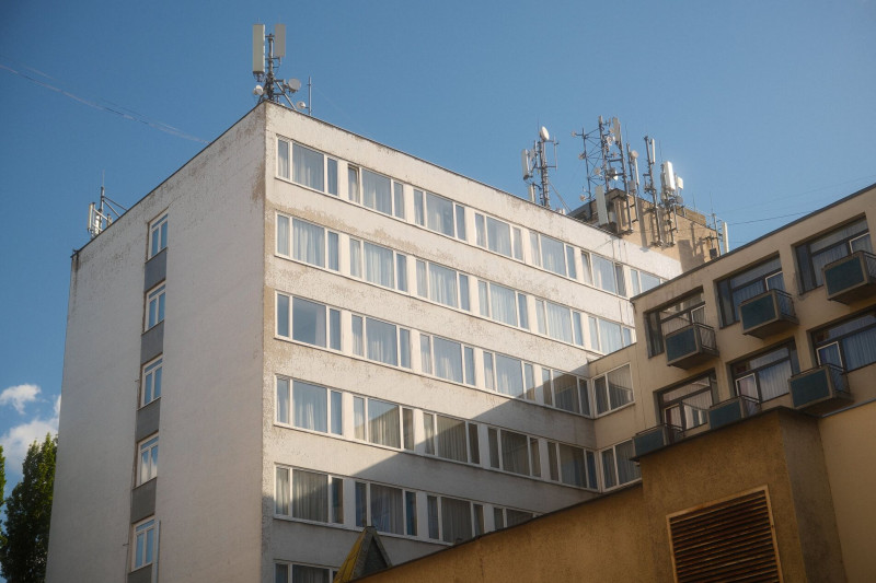

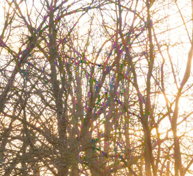

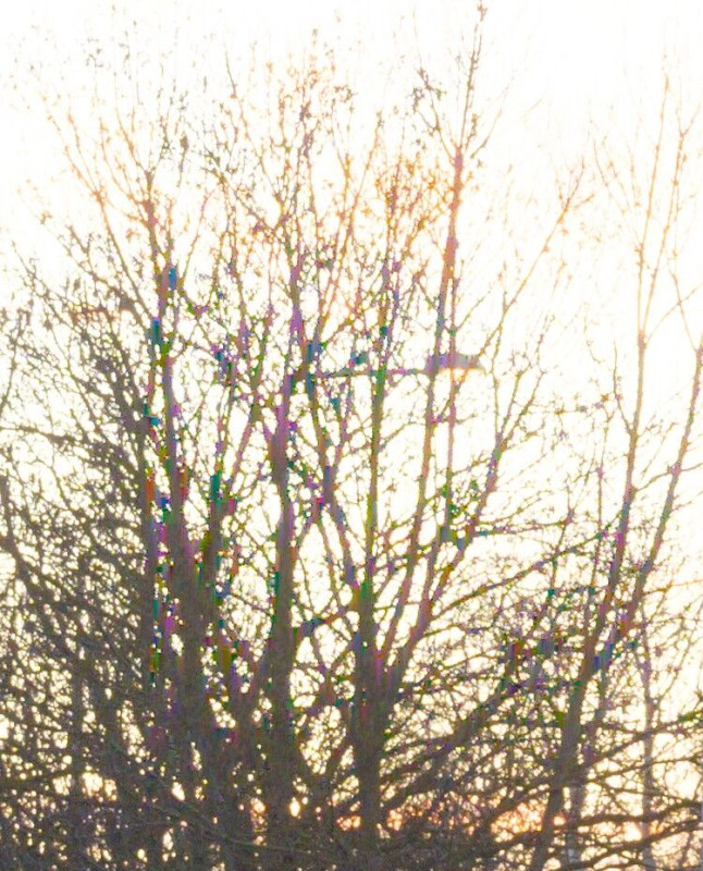

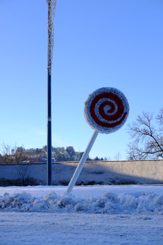

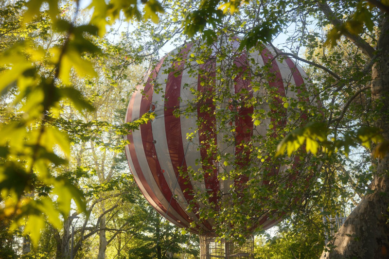

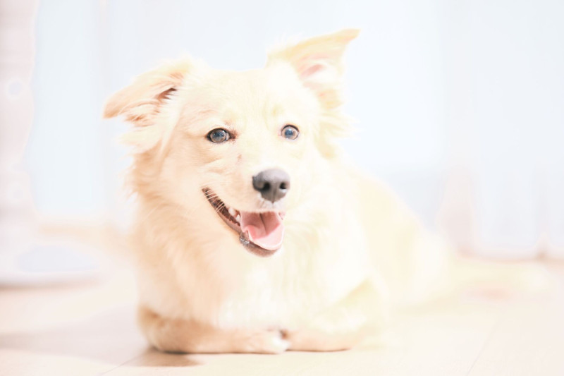

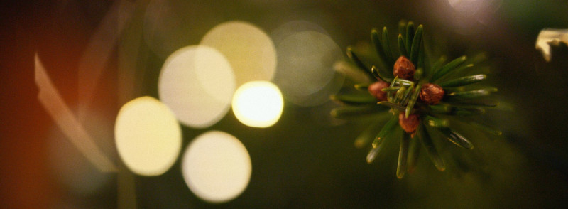

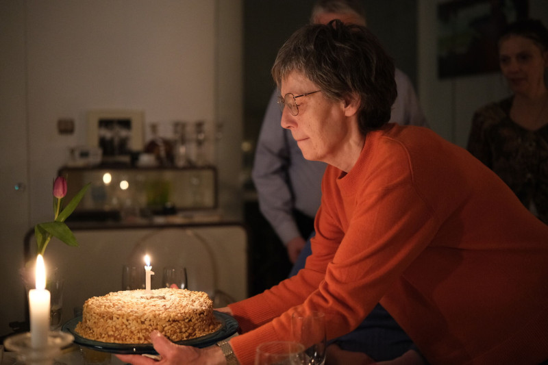

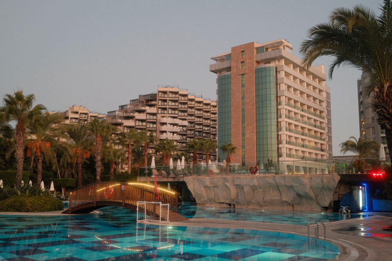

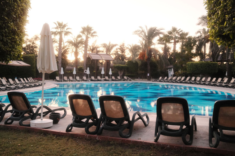

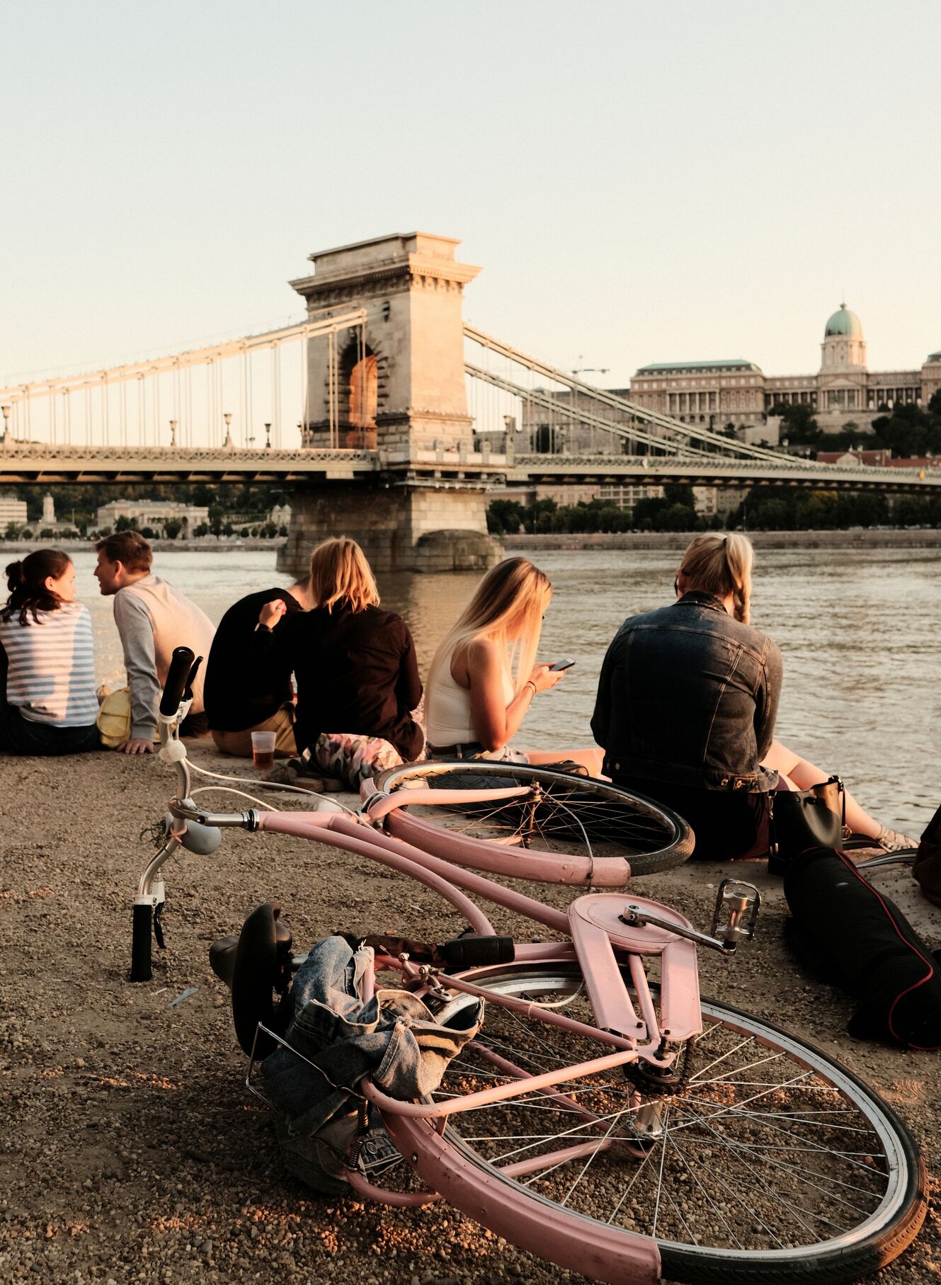

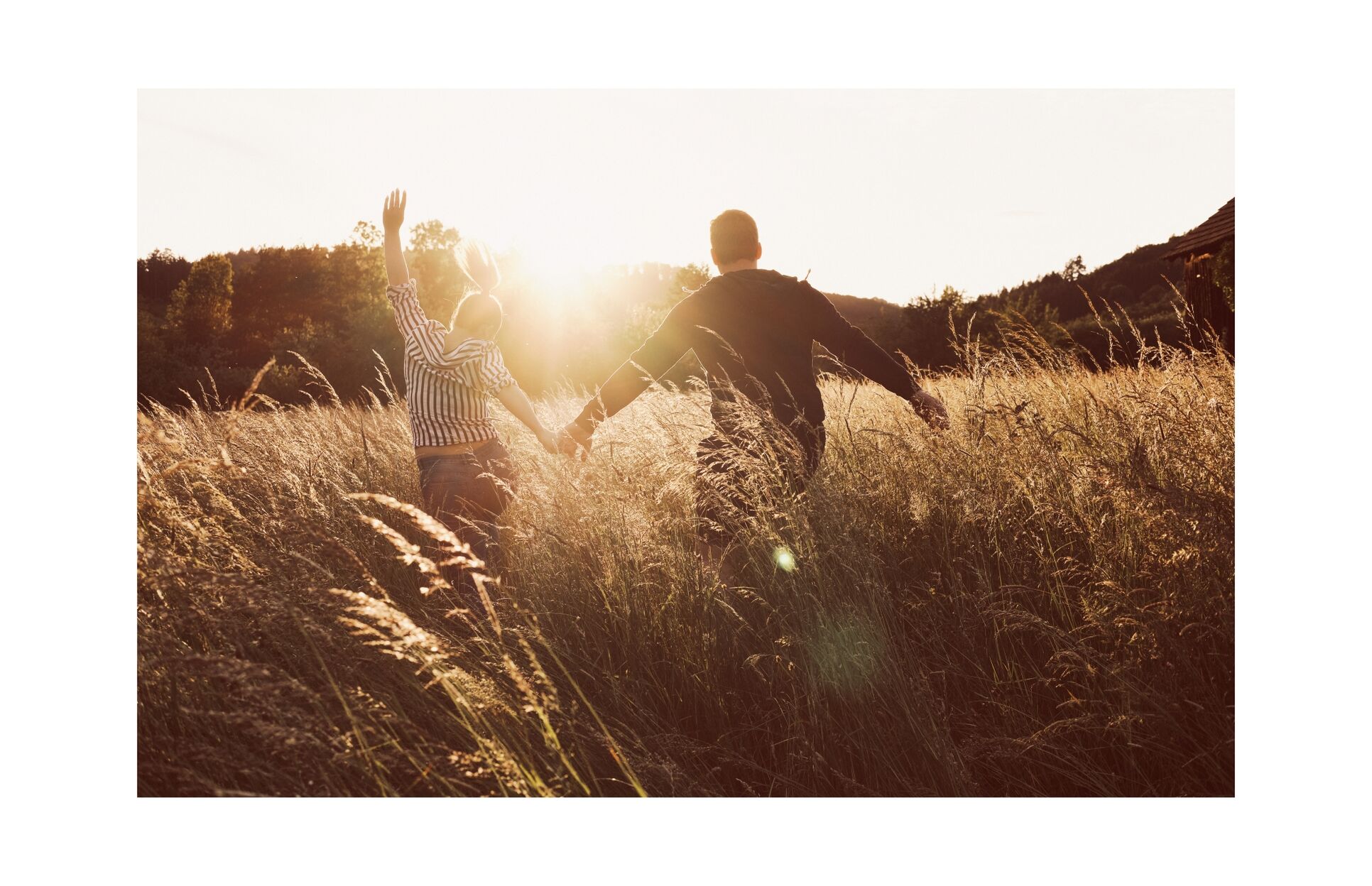

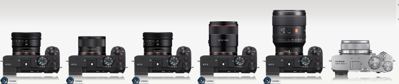

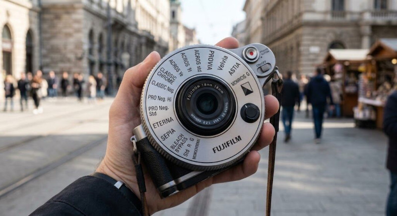

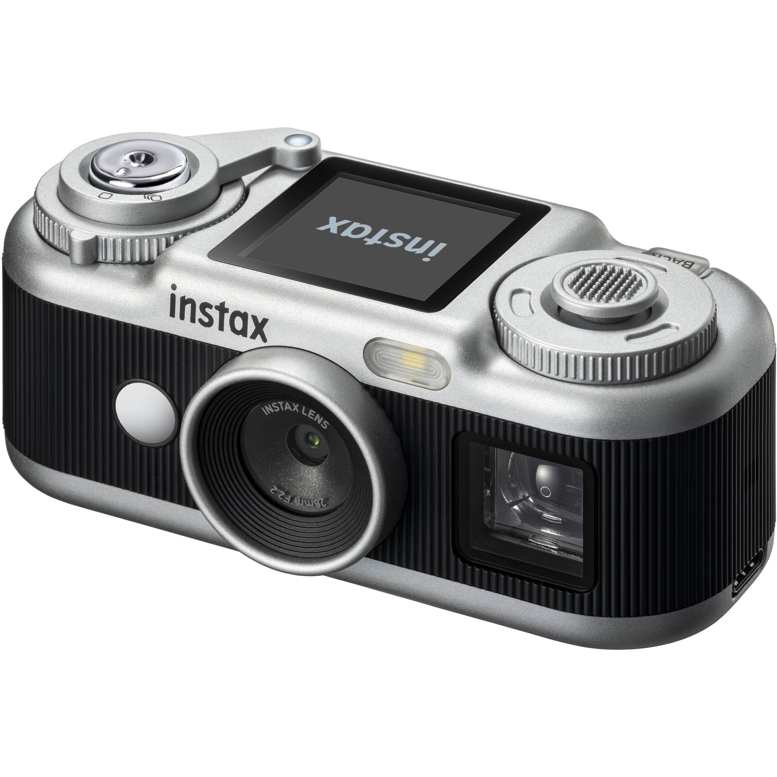

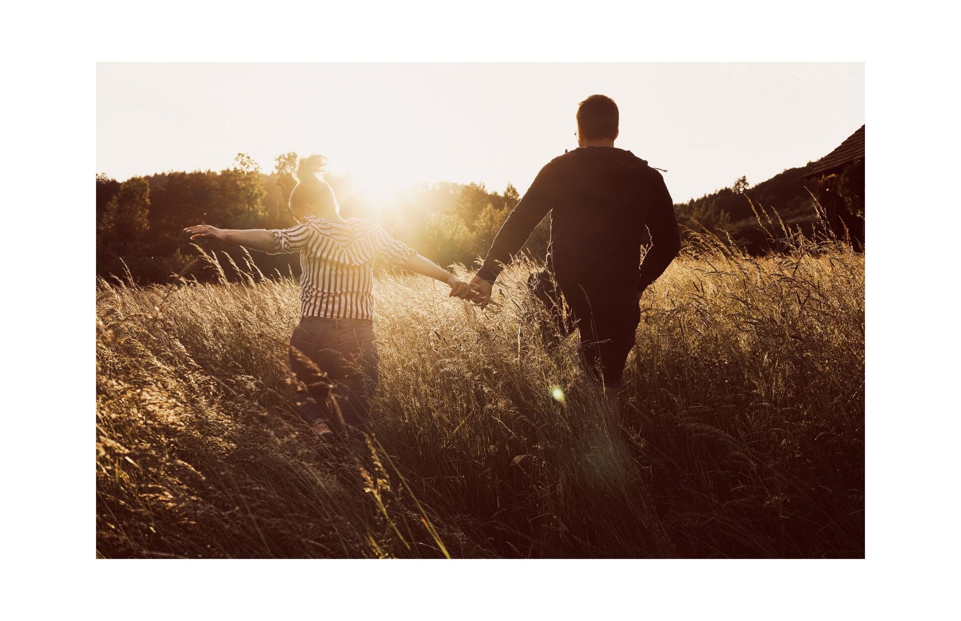

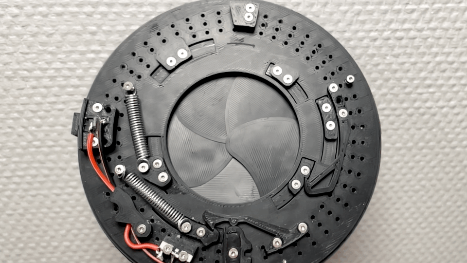

  • vakablak93
    Ezek a csúcskompaktok mindig szuperek, nekem valahogy, az LX100 ii volt jó ideig a becsípődésem. (Igen, tudom 2,3-as crop stb... de akkor is a legszebb kis masina a szememben)
    De valahogy, mindig megálltam a vásárlást. Ha nem konoznék ennyit, ami kb. mind portréfoto, akkor mondjuk egy X100 V/VI vagy az LX100ii még mindig elég lenne nekem.
    Csak mindig ott motoszkált a tudat, hogy hülyeség lenne mikor kb. ugyanazt tudják mint a meglévő gépeim.
    Korábban Pana GX80 vs LX100ii / X-T30 vs X100 / most X-T50 vs X100 VI
    Ugyanez az X-E4 és X-E5 sorozattal. Hiába tettszik ez utóbbi kettő jobban mint bármi más, eladni az X-T50-et 5-600€ körül és a venni 1000-1200 körül egyet gépet ami csont ugyanaz, hááát... Ez visszatart eléggé.
    Pedig amikor majd váltanék az X-T50-ről, akkor meginnt előbb lesz X-T60, mint X-E6 és így tovább...
    Egyszer le kéne már nyeljem ezt a penzégetést. :DDD :O :))
  • Ijk
    Én tök hálás vagyok, hogy az elején nem volt készleten, mert különben vettem volna egyet, valószínűleg teljesen feleslegesen elköltve egy csomó pénzt. Ma már nem vágyok rá annyira.
    Sokkal inkább foglalkoztat most a Ricoh vonal, a még kompaktabb kialakítás (nálam a súly és a méret nagyon fontos), és az egykezes használat miatt (nem kell levennem az objektívsapkát, csak előkapni a gépet és bekapcsolni, ez nálam szintén nagyon fontos, vagy legalábbis nagyon megkönnyíti a használatot). A 28mm ekv nekem nem annyira tetszik, a IIIx obija meg túl sok, a 35 pont jó lenne de hát ez van. Nézegetem az árakat, lehet egy Ricoh-ra elcsábulok.
    A másik vonal ami foglalkoztat a Leica Lux app a telefonon, egyelőre nem fűlik a fogam az évi 30e Ft-os díj kifizetéséhez, és a legjobban tetsző fekete-fehér profiljuk benne van az ingyenesben, de lehet, hogy lesz egy olyan őrült időpillanat, amikor ki fogom fizetni érte ezt a pénzt, mert nagyon tetszik.
    Nubia Z80 ultra. ;]
  • lugosi
    MODERÁTOR
    Jól fogy, de van belőle készleten (lehet nem az első helyen, de lesz), így már nem lehet felárral flipperkedni vele.
    Haverom akart egyet a Fotoplustól venni, pont elfogyott, hát megrendelte a 220voltból, másnap a kezébe nyomta a futár és addigra a Fotoplusban megint volt készleten.
    El is koptak az adok-veszek csoportokból a 800-850k áron futó "nullkilométeres" és "majdnem 3 év garis" példányok, amint a vevői oldal is realizálta, hogy már nem kell a 4+ hónapot várni, csak kettőnél többet kattintani a következő webshophoz ahol aznap becsomagolják.
    Én tök hálás vagyok, hogy az elején nem volt készleten, mert különben vettem volna egyet, valószínűleg teljesen feleslegesen elköltve egy csomó pénzt. Ma már nem vágyok rá annyira.
    Sokkal inkább foglalkoztat most a Ricoh vonal, a még kompaktabb kialakítás (nálam a súly és a méret nagyon fontos), és az egykezes használat miatt (nem kell levennem az objektívsapkát, csak előkapni a gépet és bekapcsolni, ez nálam szintén nagyon fontos, vagy legalábbis nagyon megkönnyíti a használatot). A 28mm ekv nekem nem annyira tetszik, a IIIx obija meg túl sok, a 35 pont jó lenne de hát ez van. Nézegetem az árakat, lehet egy Ricoh-ra elcsábulok.
    A másik vonal ami foglalkoztat a Leica Lux app a telefonon, egyelőre nem fűlik a fogam az évi 30e Ft-os díj kifizetéséhez, és a legjobban tetsző fekete-fehér profiljuk benne van az ingyenesben, de lehet, hogy lesz egy olyan őrült időpillanat, amikor ki fogom fizetni érte ezt a pénzt, mert nagyon tetszik.
  • hemaka
    Kíváncsi vagyok Hasselbladnak lesz-e X2DII-hez hasonlóan 907X "kínai" verziója, mert vicc hogy ugyanannyiba kerül az a kis hátfal mint a fényévekkel fejlettebb X2DII. Bevallom nekem nagyon bejön az a kis kocka, pl. egy 75 3.4-vel a 100RF mellé, de ha lenne annyi pénzem akkor sem venném meg X2DII árban.
    Bocs az offért, de nincs Hasselblad topik, de ha lenne nem gondolom hogy pörögne. ;]
    Szerintem majd lesz, csak meg hagyjak az x2dII-t futni, max jovore megkapja ugyanezt a technikat a doboz is. Bar addig nem artana reszelni rajta, mert rengeteg a bugos es hibas vaz, az enyem is ott van naluk. Remelem jol osszekarcoljak szereles kozben. 😂
    Stauffenberg
    Semmilyen elektronikai eszkozt nem vagyok hajlando itthonrol venni. Mert ha tenyleg csak az afa kulonbozet lenne rajta, azt mondom oke, de messze nincs ez igy.
  • Ijk
    Pár hete láttam a helyi fotósboltban (Cambridge, Anglia) kitéve egy X100VI-t, csak épp a gyereket altattam, mondom majd ha alszik 15 perc múlva akkor megnézem. Addigra már nem volt ott, kérdeztem a boltost mi ez, aszondja igen, kirakta és rögtön el is ment merthogy ez a fotógép egy "gold dust". Nekem úgy tűnik még annyira nem ment le az a hype.
    Nem értem, tavaly áprilisban minden itthoni boltban volt készleten, Tripontnál úgy kellett telefonon keresztül visszamondanom hogy inkább a GFX100RF-et vásárolom meg (volt némi hezitálás az ára miatt). Azóta is mindenhol kapható, ezek szerint itthon csórók az emberek hogy lerámolják a hazai készleteket. Azért megtette a hatását az utóbbi évek 0 gazdasági növekedése a hazai piacon.
  • Stauffenberg
    Pár hete láttam a helyi fotósboltban (Cambridge, Anglia) kitéve egy X100VI-t, csak épp a gyereket altattam, mondom majd ha alszik 15 perc múlva akkor megnézem. Addigra már nem volt ott, kérdeztem a boltost mi ez, aszondja igen, kirakta és rögtön el is ment merthogy ez a fotógép egy "gold dust". Nekem úgy tűnik még annyira nem ment le az a hype.
    Jól fogy, de van belőle készleten (lehet nem az első helyen, de lesz), így már nem lehet felárral flipperkedni vele.
    Haverom akart egyet a Fotoplustól venni, pont elfogyott, hát megrendelte a 220voltból, másnap a kezébe nyomta a futár és addigra a Fotoplusban megint volt készleten.
    El is koptak az adok-veszek csoportokból a 800-850k áron futó "nullkilométeres" és "majdnem 3 év garis" példányok, amint a vevői oldal is realizálta, hogy már nem kell a 4+ hónapot várni, csak kettőnél többet kattintani a következő webshophoz ahol aznap becsomagolják.
  • benedekco
    Pár hete láttam a helyi fotósboltban (Cambridge, Anglia) kitéve egy X100VI-t, csak épp a gyereket altattam, mondom majd ha alszik 15 perc múlva akkor megnézem. Addigra már nem volt ott, kérdeztem a boltost mi ez, aszondja igen, kirakta és rögtön el is ment merthogy ez a fotógép egy "gold dust". Nekem úgy tűnik még annyira nem ment le az a hype.
  • Stauffenberg
    Az a baj, nem csak magukat szivatjak, minket is a sok hulyeseggel amiket a narancsfeju kitalal. Van mar boven, alzan pl. masnapra boxba bedobjak. Nemet arakhoz viszonyitva mar idehaza sem veszes a tipikus magyar felar, kb 70k kulonbseg van.
    Nem kell mar senkinek, lecsengett a nagy hype.
    Ne is beszéljünk a német árakról, mert felmegy a pumpa bennem mi megy eközben itthon. Az egy dolog, hogy Spanyolországban minden olcsóbb, mint Magyarországon (kávé, étterem, belépők, stb), de az út alatt jött meg az új gépem (MacBook Pro 14" M5 24GB/1TB), amit a német Amazonról rendeltem. A hazai ára 900k ennek a konfignak, ez meg onnan 710k volt úgy, hogy a magyar számlázási cím miatt eleve 27% Áfával kalkulál (vagyis kalkulált volna ha nem vállalkozásra veszem, így 560k nettó lett). Ott az Amazon tud rá 13% kedvezményt adni, plusz ugye a forint erősödése is érződik, itthon meg senki egy fillér kedvezményt nem ad erre a konfigra, de az árfolyam változás sincs lekövetve.
  • Ijk
    Szerintem mar lement a nagy hype es az teny, hogy akinek kellett mar megvette reg maganak. Nem hinnem, hogy tul manapsag sok fogyna belole vagy paran mar ugy vannak vele kivarnak az uj szeptemberi vazra, bar nem lesz egy kategoria.
    De a hype vege a Hasselblad uj vazhoz is elert, mar van keszlet mindenhol, mpb-n is van eleg sok elado, ott is latszik hogy nem fogy mar ugy, gyorsan emelik is az arat 300 euroval juniustol valami kamu ellatasi lanc problemara hivatkozva.
    Kíváncsi vagyok Hasselbladnak lesz-e X2DII-hez hasonlóan 907X "kínai" verziója, mert vicc hogy ugyanannyiba kerül az a kis hátfal mint a fényévekkel fejlettebb X2DII. Bevallom nekem nagyon bejön az a kis kocka, pl. egy 75 3.4-vel a 100RF mellé, de ha lenne annyi pénzem akkor sem venném meg X2DII árban.
    Bocs az offért, de nincs Hasselblad topik, de ha lenne nem gondolom hogy pörögne. ;]
  • hemaka
    Most már egy több mint 2 éve kapható kameráról van szó. Szerintem az van, hogy akinek kellett az már meg tudta venni eddig is, és azért véges a felvevő piac. Az hogy valami nem készlethiányos nem indikálja azt, hogy nem kell senkinek.
    Szerintem mar lement a nagy hype es az teny, hogy akinek kellett mar megvette reg maganak. Nem hinnem, hogy tul manapsag sok fogyna belole vagy paran mar ugy vannak vele kivarnak az uj szeptemberi vazra, bar nem lesz egy kategoria.
    De a hype vege a Hasselblad uj vazhoz is elert, mar van keszlet mindenhol, mpb-n is van eleg sok elado, ott is latszik hogy nem fogy mar ugy, gyorsan emelik is az arat 300 euroval juniustol valami kamu ellatasi lanc problemara hivatkozva.
  • kovsol
    Az a baj, nem csak magukat szivatjak, minket is a sok hulyeseggel amiket a narancsfeju kitalal. Van mar boven, alzan pl. masnapra boxba bedobjak. Nemet arakhoz viszonyitva mar idehaza sem veszes a tipikus magyar felar, kb 70k kulonbseg van.
    Nem kell mar senkinek, lecsengett a nagy hype.
    Most már egy több mint 2 éve kapható kameráról van szó. Szerintem az van, hogy akinek kellett az már meg tudta venni eddig is, és azért véges a felvevő piac. Az hogy valami nem készlethiányos nem indikálja azt, hogy nem kell senkinek.
  • benedekco
    X-Trans 5 és X-Trans 4 közötti eltérés miatt vannak más színek.
    Amiket te itt felhozol az nem egy konkrét kamerának a jellemzője, hanem generációk közötti eltérés. A szenzor is megtalálható ugye másik gépekben, ugyan úgy a processzor is.
    Itt konkrétan a 40mpes érzékelőre hivatkoztak hogy a magas iso nem olyan természetes hatású mint a 26mpes. Nézek majd mintákat. Teszteket. Aztán lehet be is kapcsolom aztán meglátom. Köszi srácok a sok segítséget!
  • hemaka
    Jó hát tetszettek volna nem egy elmeháborodott vámháborúzót megválasztani királynak, akkor most nekik is lenne polcról X100VI. :D Ez Európában már több, mint egy éve nem téma.
    Tavaly februárban voltam a Fotoplusban (egy szülinapi ajándékért mentem, azért emlékszem ennyire) és már akkor mondták, hogy ha kell, most azonnal tudnak adni X100VI-ot, még színt is választhatok.
    Az a baj, nem csak magukat szivatjak, minket is a sok hulyeseggel amiket a narancsfeju kitalal. Van mar boven, alzan pl. masnapra boxba bedobjak. Nemet arakhoz viszonyitva mar idehaza sem veszes a tipikus magyar felar, kb 70k kulonbseg van.
    Nem kell mar senkinek, lecsengett a nagy hype.
  • Stauffenberg
    Usaba meg lehet vele, de eubol kuldeni annyira nem eri meg. Most a hk-bol behozott leica (ritkan Hasselblad) megy az euban, csak massziv toke kell hozza😂
    Jó hát tetszettek volna nem egy elmeháborodott vámháborúzót megválasztani királynak, akkor most nekik is lenne polcról X100VI. :D Ez Európában már több, mint egy éve nem téma.
    Tavaly februárban voltam a Fotoplusban (egy szülinapi ajándékért mentem, azért emlékszem ennyire) és már akkor mondták, hogy ha kell, most azonnal tudnak adni X100VI-ot, még színt is választhatok.
  • Stauffenberg
    Azt nem terveztem hogy hónapokig árulom, inkább adnék rajta túl ha arról lenne szó.
    Egyszerűen félek a 40mp-től. Annyian mondák, hogy a 26mp valahogy jobb, volt erről régebben vita több helyen, mikor még arról mentek a találgatások mi jöhet az X100VI-be, bejelentés előtt és sokan szerették volna megtartani a 26mp-es érzékelőt.
    Picit nagyobb is. A V is már nagyobb lett a T-hez képest amit megéreztem, ez is dilemma.
    Próbáld ki szerintem. Nem tudom mennyit jelent pénzben egy külföldről behozott X100VI esetén, hogy valaki kattintott-e vele párat vagy sem.
    Én lehet nem adnék túl rajta amíg nem vittem el egy próbakörre, csak akkor fogod megtudni, hogy kell-e a 40 megapixel vagy az IBIS, tetszenek-e a színek, stb.
  • X-Trans 5 és X-Trans 4 közötti eltérés miatt vannak más színek.
    Amiket te itt felhozol az nem egy konkrét kamerának a jellemzője, hanem generációk közötti eltérés. A szenzor is megtalálható ugye másik gépekben, ugyan úgy a processzor is.
    Az autofókusz is más lehet, a fapados 26 MP-s XM5-öt többen hatékonyabbnak találták az XT5 AF-hez képest, pedig a chip ugyanaz (de lehet az IBIS miatt is).
  • kovsol
    Páran a magas ISO nem szépségét hozták fel. Nem tudom ez mennyire alap.
    Kovsol is mond valamit, ha ennyire kell keresni miért váltsak lehet nem is érdemes.
    Valahol írták, hogy a receptek nem úgy működnek mint a régi gépeken, ezt pontosan nem értettem, de majd utána nézek, hogy néz ki a menüje a gépnek és hogy működik.
    X-Trans 5 és X-Trans 4 közötti eltérés miatt vannak más színek.
    Amiket te itt felhozol az nem egy konkrét kamerának a jellemzője, hanem generációk közötti eltérés. A szenzor is megtalálható ugye másik gépekben, ugyan úgy a processzor is.
  • benedekco
    Páran a magas ISO nem szépségét hozták fel. Nem tudom ez mennyire alap.
    Kovsol is mond valamit, ha ennyire kell keresni miért váltsak lehet nem is érdemes.
    Valahol írták, hogy a receptek nem úgy működnek mint a régi gépeken, ezt pontosan nem értettem, de majd utána nézek, hogy néz ki a menüje a gépnek és hogy működik.
  • Ijk
    Azt nem terveztem hogy hónapokig árulom, inkább adnék rajta túl ha arról lenne szó.
    Egyszerűen félek a 40mp-től. Annyian mondák, hogy a 26mp valahogy jobb, volt erről régebben vita több helyen, mikor még arról mentek a találgatások mi jöhet az X100VI-be, bejelentés előtt és sokan szerették volna megtartani a 26mp-es érzékelőt.
    Picit nagyobb is. A V is már nagyobb lett a T-hez képest amit megéreztem, ez is dilemma.
    Szvsz csak előnye van a nagyobb felbontású érzékelőnek.
  • hemaka
    Lehet, hogy szeretné hónapokig bolti ár mínusz 10%-ért árulni, amíg ki nem derül, hogy már nem lehet akkorát flipperkedni vele, mint 1-2 éve. :D
    Usaba meg lehet vele, de eubol kuldeni annyira nem eri meg. Most a hk-bol behozott leica (ritkan Hasselblad) megy az euban, csak massziv toke kell hozza😂
  • kovsol
    Azt nem terveztem hogy hónapokig árulom, inkább adnék rajta túl ha arról lenne szó.
    Egyszerűen félek a 40mp-től. Annyian mondák, hogy a 26mp valahogy jobb, volt erről régebben vita több helyen, mikor még arról mentek a találgatások mi jöhet az X100VI-be, bejelentés előtt és sokan szerették volna megtartani a 26mp-es érzékelőt.
    Picit nagyobb is. A V is már nagyobb lett a T-hez képest amit megéreztem, ez is dilemma.
    Ha győzködni kell magad arról, hogy kell-e a jobb, akkor nem kell.
  • benedekco
    Lehet, hogy szeretné hónapokig bolti ár mínusz 10%-ért árulni, amíg ki nem derül, hogy már nem lehet akkorát flipperkedni vele, mint 1-2 éve. :D
    Azt nem terveztem hogy hónapokig árulom, inkább adnék rajta túl ha arról lenne szó.
    Egyszerűen félek a 40mp-től. Annyian mondák, hogy a 26mp valahogy jobb, volt erről régebben vita több helyen, mikor még arról mentek a találgatások mi jöhet az X100VI-be, bejelentés előtt és sokan szerették volna megtartani a 26mp-es érzékelőt.
    Picit nagyobb is. A V is már nagyobb lett a T-hez képest amit megéreztem, ez is dilemma.
  • kovsol
    Persze, aztán már arra gyűjtögetnél objektíveket még a Sony mellett. ;]
    Jah hát abban biztos vagyok lenne már legalább 3-4 obim rá. :DDD
    Amúgy meg a betegségemet az is igazolja, hogy X100-ra is megvan mind a két konverter. :DDD Mondjuk MBP -ről vannak "like new" és jóval olcsóbb volt.
  • Ijk
    Benne vagyok több ilyen X100VI csoportban. Nem is értem miért nem létem már ki első nap után :D De az USA-ban pl még mindig azon vergődnek, hogy nem kapható. EU-ban meg lassan bármelyik random fotós boltban azonnal vihető.
    Egyébként én imádom ezt a gépet még egy év után is. Mondjuk ha kijött volna a az X-E5 már azelőtt ,hogy megvettem, azért ott gondolkozóba estem volna eléggé :D
    Persze, aztán már arra gyűjtögetnél objektíveket még a Sony mellett. ;]
  • kovsol
    Lehet, hogy szeretné hónapokig bolti ár mínusz 10%-ért árulni, amíg ki nem derül, hogy már nem lehet akkorát flipperkedni vele, mint 1-2 éve. :D
    Benne vagyok több ilyen X100VI csoportban. Nem is értem miért nem létem már ki első nap után :D De az USA-ban pl még mindig azon vergődnek, hogy nem kapható. EU-ban meg lassan bármelyik random fotós boltban azonnal vihető.
    Egyébként én imádom ezt a gépet még egy év után is. Mondjuk ha kijött volna a az X-E5 már azelőtt ,hogy megvettem, azért ott gondolkozóba estem volna eléggé :D
  • Stauffenberg
    Ha jól értem nem kerül semmibe hogy VI-ra válts. Akkor már csak azt nem értem miért kell ezen gondolkozni? :F
    Lehet, hogy szeretné hónapokig bolti ár mínusz 10%-ért árulni, amíg ki nem derül, hogy már nem lehet akkorát flipperkedni vele, mint 1-2 éve. :D
  • Ijk
    Köszi mindenkinek! Nézek még teszteket, az IBIS-t tényleg szoktam néha hiányolni. Ha sikerül nullásba megoldani akkor marad szerintem az új. De először még alaposan átrágom magam a dolgon. :R
    Ha jól értem nem kerül semmibe hogy VI-ra válts. Akkor már csak azt nem értem miért kell ezen gondolkozni? :F
  • benedekco
    Köszi mindenkinek! Nézek még teszteket, az IBIS-t tényleg szoktam néha hiányolni. Ha sikerül nullásba megoldani akkor marad szerintem az új. De először még alaposan átrágom magam a dolgon. :R
  • hemaka
    Videó nuku, csak álló képek.
    Igazából családi képek és nyaralás az elsődleges. Mikor megvettem az x100t-t és elkezdtem használni nagyon zavart, hogy egy 1/60-at nem tudok kitartani, de azóta nem zavar egyáltalán, a v-n meg 1/125 az alap érték magasabb iso-val, 50mm-es konverter sokat van fent.
    Én is ezen agyalok. Ha eladom a V-t akkor az vissza hozza az árát a VI-nek, és null szaldósan lesz egy újabb gépem, cserébe a VI az "Made in China", 40mp tök feleselges számomra, a 26 bőven elég, ellenben a 40mp miatt a crop "digitális zoom" tök jó, illetve nincs rescaling azaz nem skálázza fel a crop-os képeket tök feleslegesen a gép, ami nagy előny. A V-nek ez hátránya, a "Sport Finder Mode"-ot használom ha digi zoom kell, 1.25× crop-ot ad.
    A VI-n milyen szín szűrő van, xtrans azon is? Mert mikor a seznzorrol van szó mindenütt az van hogy a V az xtrans, a VI meg BSI CMOS, csak a procira írják, hogy xtrans. Majd ha lesz időm, keresek összehasonlító fotókat/teszteket.
    Made in china mar semmit nem jelent. Made in sweden/japan/germany mar nem garancia semmire sem, tudnanak meselni a leicasok is. 😂
    Nullasba plane nem kerdes, hogy maradjon az uj.
  • Stauffenberg
    Videó nuku, csak álló képek.
    Igazából családi képek és nyaralás az elsődleges. Mikor megvettem az x100t-t és elkezdtem használni nagyon zavart, hogy egy 1/60-at nem tudok kitartani, de azóta nem zavar egyáltalán, a v-n meg 1/125 az alap érték magasabb iso-val, 50mm-es konverter sokat van fent.
    Én is ezen agyalok. Ha eladom a V-t akkor az vissza hozza az árát a VI-nek, és null szaldósan lesz egy újabb gépem, cserébe a VI az "Made in China", 40mp tök feleselges számomra, a 26 bőven elég, ellenben a 40mp miatt a crop "digitális zoom" tök jó, illetve nincs rescaling azaz nem skálázza fel a crop-os képeket tök feleslegesen a gép, ami nagy előny. A V-nek ez hátránya, a "Sport Finder Mode"-ot használom ha digi zoom kell, 1.25× crop-ot ad.
    A VI-n milyen szín szűrő van, xtrans azon is? Mert mikor a seznzorrol van szó mindenütt az van hogy a V az xtrans, a VI meg BSI CMOS, csak a procira írják, hogy xtrans. Majd ha lesz időm, keresek összehasonlító fotókat/teszteket.
    Én a VI-ot tartanám meg, van egy kicsit több crop tartalékod, az IBIS eléggé hasznos és ha így nulla forintból megvan az upgrade, mindenki örül.
  • Ijk
    Videó nuku, csak álló képek.
    Igazából családi képek és nyaralás az elsődleges. Mikor megvettem az x100t-t és elkezdtem használni nagyon zavart, hogy egy 1/60-at nem tudok kitartani, de azóta nem zavar egyáltalán, a v-n meg 1/125 az alap érték magasabb iso-val, 50mm-es konverter sokat van fent.
    Én is ezen agyalok. Ha eladom a V-t akkor az vissza hozza az árát a VI-nek, és null szaldósan lesz egy újabb gépem, cserébe a VI az "Made in China", 40mp tök feleselges számomra, a 26 bőven elég, ellenben a 40mp miatt a crop "digitális zoom" tök jó, illetve nincs rescaling azaz nem skálázza fel a crop-os képeket tök feleslegesen a gép, ami nagy előny. A V-nek ez hátránya, a "Sport Finder Mode"-ot használom ha digi zoom kell, 1.25× crop-ot ad.
    A VI-n milyen szín szűrő van, xtrans azon is? Mert mikor a seznzorrol van szó mindenütt az van hogy a V az xtrans, a VI meg BSI CMOS, csak a procira írják, hogy xtrans. Majd ha lesz időm, keresek összehasonlító fotókat/teszteket.
    X-trans és BSI VMOS mindkettő. Az X-trans a színszűrő elrendezést jelöli, ezen kívül jelenleg van Bayer. De kb. 24MP felett teljesen mindegy melyik.
  • benedekco
    Videó nuku, csak álló képek.
    Igazából családi képek és nyaralás az elsődleges. Mikor megvettem az x100t-t és elkezdtem használni nagyon zavart, hogy egy 1/60-at nem tudok kitartani, de azóta nem zavar egyáltalán, a v-n meg 1/125 az alap érték magasabb iso-val, 50mm-es konverter sokat van fent.
    Én is ezen agyalok. Ha eladom a V-t akkor az vissza hozza az árát a VI-nek, és null szaldósan lesz egy újabb gépem, cserébe a VI az "Made in China", 40mp tök feleselges számomra, a 26 bőven elég, ellenben a 40mp miatt a crop "digitális zoom" tök jó, illetve nincs rescaling azaz nem skálázza fel a crop-os képeket tök feleslegesen a gép, ami nagy előny. A V-nek ez hátránya, a "Sport Finder Mode"-ot használom ha digi zoom kell, 1.25× crop-ot ad.
    A VI-n milyen szín szűrő van, xtrans azon is? Mert mikor a seznzorrol van szó mindenütt az van hogy a V az xtrans, a VI meg BSI CMOS, csak a procira írják, hogy xtrans. Majd ha lesz időm, keresek összehasonlító fotókat/teszteket.
  • hemaka
    Végül szűrő nem let Japánból, de egy x100vi igen. Ti lecserélnétek a v-t a vi-re vagy megtartanátok a v-t és tovább adnatok a vi-n?
    Az ujat inkabb megtartanam (Mar ha lesz hasznalva eleget.) az egy jo kis gep.
  • Ijk
    Végül szűrő nem let Japánból, de egy x100vi igen. Ti lecserélnétek a v-t a vi-re vagy megtartanátok a v-t és tovább adnatok a vi-n?
    V-t nem cserélnék le VI-re, de ha mindkettő van akkor a V-t adnám el a stabi miatt az újban. Ill. nyilván ha újonnan vennék ugyanebből a megfontolásból VI.
    Nagy segítség tud lenni ilyen kis kompaktoknál a stabilizáció, ha szeretnél biztosan kitartani 1/80 alatti záridőket hogy a teljes felbontását a szenzornak közben kihasználod.
  • kovsol
    Végül szűrő nem let Japánból, de egy x100vi igen. Ti lecserélnétek a v-t a vi-re vagy megtartanátok a v-t és tovább adnatok a vi-n?
    Attól függ mit fotózól.
    IBIS az tud lenni egy igazi upgrade bizonyos szituációkban.
  • Matska
    És ez csak a Fujira igaz szerinted vagy más márkákra is? Én más hobbiknál is azt tapasztalom, hogy nagyon visszaesett a használtpiac. Biztosan benne van a gazdaság teljesítménye is, persze szigorúan szerintem.
    Igazából most (pár éve) az országúti kerékpározásba csaptam bele, ott elég simán ment az adás-vétel, ha az ember türelmes. Télen könnyedén találtam olyat, amit kerestem, és jó áron, mert pangott a piac. Most tavasszal, szezonkezdetnél pedig jó áron ki tudtam szállni a korábbiakból 2 hét alatt.
    Igazából Fuji fronton a gyenge gazdasági helyzetet okolom, és azt, hogy egyre szűkebb az a réteg, amelyik ebben a hobbiban mozog.
  • benedekco
    Végül szűrő nem let Japánból, de egy x100vi igen. Ti lecserélnétek a v-t a vi-re vagy megtartanátok a v-t és tovább adnatok a vi-n?
  • saen
    Mpb-n is van 14 napos elállási lehetőség, ha bizonytalan vagy, élj vele.
    Btw elkeserítő mennyire nehéz mostanában itthon kiszállni bármilyen Fuji felszerelésből. Az ugyan ilyen 23mm-es kapcsán annyit sem kérdeztek hónapok alatt, hogy a feléből mennyit engedek. FB-on hetek óta egy 33-as hirdetnek 160-ért :Y
    És ez csak a Fujira igaz szerinted vagy más márkákra is? Én más hobbiknál is azt tapasztalom, hogy nagyon visszaesett a használtpiac. Biztosan benne van a gazdaság teljesítménye is, persze szigorúan szerintem.
  • hemaka
    Minap láttam valaki olyant irt be, hogy most a legjobb APS-C gép a Sony A7RVI :D :DDD crop módban.
    Végülis lehet, bár annyira nem vagyok képben a Sonykkal. De majd egy olyat megnézek mit tud élőben, kíváncsi vagyok, a színek már egész jók ahogy néztem a teszteket.
  • madgie
    Az S9 egy masszív bukta volt üzletileg. Nem csak szürkeimportban, hanem Panasonic márkaboltban is kevesebb mint egy év alatt a felénél is alacsonyabbra esett az ára.
    Az LX100 II pedig még használtan, bőven a gyártás vége után évekkel is simán kerül 900-1200 euróba állapottól függően. Én szkeptikus vagyok abban, hogy az S9 árának mélyrepülését fogja utánozni az L10 is.
    "Az S9 egy masszív bukta volt üzletileg. Nem csak szürkeimportban, hanem Panasonic márkaboltban is kevesebb mint egy év alatt a felénél is alacsonyabbra esett az ára."
    Viszont egész jól fogja a kezét a gyártó, most is kap majd update-eket, azon se lepődnék meg, ha a filmszimeket megkapná, kijött belőle a tesóarany titán/limitált, ami már szintén olcsó (FF viszonylatban).
    Lehet buta ebben-abban, de egyébként egy tök jól használható kicsi FF váz, ami a mostani árán nem is igazán rossz vétel.
  • Ijk
    Szerintem tök jó méret az m4/3, nagyon sokat gondolkodtam rajta én is. Az LX100-on is gondolkodtam, de rájöttem, hogy nem kell már Pana nem szeretem a színeket, LR-ezni meg nem akarok, amit kerestem az az x100 a Fujitól.
    Olympus-t próbáltam m4/3-öt és jó volt nagyon. Ha ők csináltak volna egy pici fix obis kompaktot lehet most az lenne, nem a Fuji.
    Az XQ2 mai napig nagy kedvencem, egy 1"os vagy m4/3-os változat baromi jó lenne belőle. Mint a Sony RX100 sorozata. Akár egy fix de fényerős obival is.
    Azt néztem meglepődve, hogy volt már ilyen gépe (APS-C fix obix kompakt) a Nikon-nak is, mégpedig nagyon nem most hanem 13 éve, Nikon Coolpix A. Szerintem hülyék ha nem jönnek elő ennek valami újított változatával az elkövetkező pár évben. X100s jött ki akkor 1300 dollárért, ez a Nikon meg 1100-ért. Lehet picit borsos volt. Egy százassal olcsóbban talán jobban mentek volna ezek a gépek is. Vagy csak nem volt elég fényrős az obi, vagy nem volt elég retro kinézet.
    re: #43714 kovsol
    Egy updatelt Fujifilm XF10 milyen jó kis masina lenne.
    Szerintem mai telefonok mellett 1" dedikált kamerába kicsi.
    m43-ból viszont, főleg megtámogatva némi telefonokban használt feldolgozással megtámogatva fantasztikusan jó kis fix obis kompaktokat lehetne készíteni 20MP-es felbontással.
  • kovsol
    Arra azt mondanak, akkor vegyel x-e5-ot, aztan ott cserelgetheted. Meg gyanitom le is szarjak magasrol, majd ha zavar bekuldod szervizbe, jo penzert kitakaritjak.
    kovsol
    Az az xhalf egy jo nagy bukta, kar volt raforditani akar fel orat is, inkabb oltek volna valami masba. De nem nagyon latom az iranyt merre szeretnenek menni, csak random dobalgatjak ki a rancfelvarrott gepeket. T6-ra varnak sokan, de majd meglatjuk abbol is mit sikerul kihozniuk. Egyben biztos vagyok mar most, draga lesz apsc vazhoz kepest. 😂
    Minap láttam valaki olyant irt be, hogy most a legjobb APS-C gép a Sony A7RVI :D :DDD crop módban.
  • hemaka
    Mármint a komplett optika benne lenne egy becsavarozható modulba építve, nem arra gondoltam hogy az objektívet kezdjék szétbontani.
    Arra azt mondanak, akkor vegyel x-e5-ot, aztan ott cserelgetheted. Meg gyanitom le is szarjak magasrol, majd ha zavar bekuldod szervizbe, jo penzert kitakaritjak.
    kovsol
    Az az xhalf egy jo nagy bukta, kar volt raforditani akar fel orat is, inkabb oltek volna valami masba. De nem nagyon latom az iranyt merre szeretnenek menni, csak random dobalgatjak ki a rancfelvarrott gepeket. T6-ra varnak sokan, de majd meglatjuk abbol is mit sikerul kihozniuk. Egyben biztos vagyok mar most, draga lesz apsc vazhoz kepest. 😂
  • benedekco
    Jo nagy dogot, lesz mit cipelni. 😂
    De, az x-t30III bsi szenzoros, ugyanaz van benne, mint az elodjeben, csak a feldolgozo procit csereltek benne, elvileg.
    Stauffenberg
    Az a pana nekem eleve offos, ki a tokom vesz mft szenzoros gepet 2026-ban? Persze majd az fotos influk eloadjak videoban mekkora kiralysag, nem adnek erte egy forintot sem.
    Szerintem tök jó méret az m4/3, nagyon sokat gondolkodtam rajta én is. Az LX100-on is gondolkodtam, de rájöttem, hogy nem kell már Pana nem szeretem a színeket, LR-ezni meg nem akarok, amit kerestem az az x100 a Fujitól.
    Olympus-t próbáltam m4/3-öt és jó volt nagyon. Ha ők csináltak volna egy pici fix obis kompaktot lehet most az lenne, nem a Fuji.
    Az XQ2 mai napig nagy kedvencem, egy 1"os vagy m4/3-os változat baromi jó lenne belőle. Mint a Sony RX100 sorozata. Akár egy fix de fényerős obival is.
    Azt néztem meglepődve, hogy volt már ilyen gépe (APS-C fix obix kompakt) a Nikon-nak is, mégpedig nagyon nem most hanem 13 éve, Nikon Coolpix A. Szerintem hülyék ha nem jönnek elő ennek valami újított változatával az elkövetkező pár évben. X100s jött ki akkor 1300 dollárért, ez a Nikon meg 1100-ért. Lehet picit borsos volt. Egy százassal olcsóbban talán jobban mentek volna ezek a gépek is. Vagy csak nem volt elég fényrős az obi, vagy nem volt elég retro kinézet.
    re: #43714 kovsol
    Egy updatelt Fujifilm XF10 milyen jó kis masina lenne.
  • kovsol
    Az mondjuk igaz, hogy evi 1-2 alkalomra venni egy 1500 euros kompakt gepet eleg nagy luxus. De nem is nagyon esik az aruk, mert konkurencia sincs.
    Ijk
    Nem tudom hogy tudnak megoldani, plane hogy tobb lencse, rekesz, leaf shutter is ott van az utban. Inkabb lenne akkor nagyobb es tubusos, belso elessegallitassal.
    Fujinak is volt több fajta apró gépe, zoomos és fix obis is.
    Fuji X70 utódot csináltak volna, vagy bármelyik másik kompakt masinának az X Half gép helyett lehet a Fuji is többre ment volna vele :D Meg eleve ez most a trend is.
    Bár mondjuk igy is már kb a trendből élnek, nem pedig az előre mutató fejlesztésekből.
  • Ijk
    Az mondjuk igaz, hogy evi 1-2 alkalomra venni egy 1500 euros kompakt gepet eleg nagy luxus. De nem is nagyon esik az aruk, mert konkurencia sincs.
    Ijk
    Nem tudom hogy tudnak megoldani, plane hogy tobb lencse, rekesz, leaf shutter is ott van az utban. Inkabb lenne akkor nagyobb es tubusos, belso elessegallitassal.
    Mármint a komplett optika benne lenne egy becsavarozható modulba építve, nem arra gondoltam hogy az objektívet kezdjék szétbontani.
  • hemaka
    Én nem tartom ördögtől valónak az MFT szenzort egy olyan kompaktban, amiben van egy Leica 10.9-34 mm f/1.7-2.8 (ekv. 24-75 mm) objektív. Az LX100 is tetszett már, csak pár cserélhető objektíves MFT váz után semmi kedvem nem volt együtt élni tovább a kőbuta CDAF-es fókuszrendszerrel.
    Ahogy Mazsi is mondja, AI zajszűréssel kombinálva teljesen élhető.
    A múlt héten megjártam Baszkföldet és tipikusan atlanti óceános az éghajlata, 20 percenként váltakozik az időjárás a verőfényes napsütés és a szórványos záporok között, tök jó lett volna valami kicsit is komolyabb kompakt szett, amit a dzsekim zsebében (vagy a vízálló övtáskámban) tudok tartani. Végül az X-T3 volt nálam, de vagy elpakoltam amikor eső jött vagy ernyőt kellett nyitnom, amit meg utána vizesen lóbálhatok a kezemben amíg ki nem szárad.
    Ricoh GR IV, Fujifilm X100V/VI, Panasonic L10 például tök jók lettek volna erre a célra. De akár egy X-E4 + 27mm 2.8 WR is, de sajnos a markánsan drágább utód modell miatt nemcsak megállt az árcsökkenése, hanem megint drágult. Most már ott tartunk, hogy 1500-1700 dollár alatt nincs új nagyszenzoros (MFT+) kompakt, de használtan is ezer dollárok az egy generációval korábbi modellek. Nekem ez sok arra, hogy évi 1-2 olyan utazás miatt invesztáljak bele, ahol jól jöhet, ráadásul érzelmileg is nehéz elfogadni, hogy egy jóval limitáltabb tudású gépért adjak annyit, amiből sokkal potensebb gépek is kijönnek.
    Ezért kár, hogy nem az LX100 III jött ezer dolláros árcédulával a GH7 szenzorával, hanem a 60%-kal drágább L10.
    Az mondjuk igaz, hogy evi 1-2 alkalomra venni egy 1500 euros kompakt gepet eleg nagy luxus. De nem is nagyon esik az aruk, mert konkurencia sincs.
    Ijk
    Nem tudom hogy tudnak megoldani, plane hogy tobb lencse, rekesz, leaf shutter is ott van az utban. Inkabb lenne akkor nagyobb es tubusos, belso elessegallitassal.
  • Ijk
    Mondjuk az X100 és ez az L10 -re se mondanám, hogy zsebre rakható.
    Az nálam kb a GR széria, vagy ilyen RX100 méretű cuccok.
    Egyébként gondolkozóba estem egy ilyen GR3/4 gépen, de hogy ennyi pénzért még egy időjárás állóság se fért bele. :( a net is tele vele, hogy szenzorra ment a por egy fix obis gépnél.
    Nekem soha nem volt por gondom mondjuk, de ez alapvető hátránya egyrészt a fix obis gépeknek, és hatványozottan a teleszkópos obiknak. GR-t sokan tényleg zsebben hordják ami tele van porral, egy sapka ilyen esetben megvédi a peremet a por felszedésétől.
    De egyébként nem értem fix obis gépeket miért nem úgy tervezik hogy elölről lebontható legyen az optikai blokk a szenzor elől egy tisztításhoz, miért kell atomjaira szétszedni az egész gépet.
    Stauffenberg: Semmi nem indokolja, egész egyszerűen nem éri meg GR3 helyett azt venni. GR3-ban egyetlen dolgot kellett volna fejleszteni, az AF-C-t, és kvázi semmit nem sikerült, már 2019-ben is idejétmúlt volt. Biztos nem akarják AF-C-vel kannibalizálni a snapfocus fícsört. :DDD
    p_adam: telefonok nagyon megették a kompakt szegmenst, ha relatív keveset tudsz eladni akkor nem érdemes fejleszteni. Most kezdi talán megint reneszánszát élni.
  • p_adam
    GRIII teljesen egyedülálló géppáros a piacon (most már gr4 is van ugye), lehet szeretni, utálni, de nincs másik szó szerint zsebre vágható nagyszenzoros (APSC) gép patika képminőséggel, saroktól, sarokig élesen.
    X100VI erőssége a kompakt méret, szintén patika képminőség már jelentősebb szeparációs képességgel (f2), és persze ezekkel párhuzamosan egy stílusos, retro gép.
    X-E5 lásd X100VI cserélhető obis kivitel.
    Nekem viszont ezek a zoomos prémium kompaktok soha nem jöttek be. Képminőségben, dinamikában elmaradnak a nagyérzékelősektől, miközben egy csúcs telefon 3 optikával már közelíti képminőségben. Persze akinek kell egy dedikált zoomos minigép azoknak Sony RX100-al együtt bejöhet ez a vonal is. Én inkább S9-et venném valami kisebb fix obival a kettő közül, összességében meg inkább egy X-E5-t mivel nem nagyon videózom, és rühellem a kihajtós kijelzőt.
    Vicces, tekintve, hogy az "eredeti" digitális kompakt egész pontosan a kisebb szenzoros összecsukható zoomról (vagy pl. Ricoh esetén fixről) szól (vakuval, amire sajnos manapság nem fordítanak nagy figyelmet, úgy volna teljes, szvsz ez az L10 fő hibája, bár az elődeiből adott) százalékosan ezen Canonoknak ára ugrott meg leginkább (CCD-vel meg főleg).
    (Eredetileg) sose arról szóltak, hogy profi vázakkal versenyezzenek képminőségben. A MILC összes előnyével együtt ez a méret/zoom arány továbbra se érhető el.
    Egy mindenféle méretű szenzoros kamera között váltogató telefon nem zoom, és a kezelés is más, hiába próbálják még tovább bonyolítani mindenféle bizarr markolattal.
    Lehet indokolni, hogy a fix v. cserélhető obis gépek, telefonok tetszenek, de egyik se ugyanaz, személyes preferencián túlmenően félig-meddig értelmetlen összevetések ezek (kb. mint azon vitázni, hogy kinek kell kompakt v. középkategóriás autó, SUV, elektromos, belső égésű, stb.)
  • Stauffenberg
    GRIII teljesen egyedülálló géppáros a piacon (most már gr4 is van ugye), lehet szeretni, utálni, de nincs másik szó szerint zsebre vágható nagyszenzoros (APSC) gép patika képminőséggel, saroktól, sarokig élesen.
    X100VI erőssége a kompakt méret, szintén patika képminőség már jelentősebb szeparációs képességgel (f2), és persze ezekkel párhuzamosan egy stílusos, retro gép.
    X-E5 lásd X100VI cserélhető obis kivitel.
    Nekem viszont ezek a zoomos prémium kompaktok soha nem jöttek be. Képminőségben, dinamikában elmaradnak a nagyérzékelősektől, miközben egy csúcs telefon 3 optikával már közelíti képminőségben. Persze akinek kell egy dedikált zoomos minigép azoknak Sony RX100-al együtt bejöhet ez a vonal is. Én inkább S9-et venném valami kisebb fix obival a kettő közül, összességében meg inkább egy X-E5-t mivel nem nagyon videózom, és rühellem a kihajtós kijelzőt.
    A GR III - GR IV közötti 60% áremelést nem tudom mi indokolja. Már ugye azon túl, hogy a kicsi-kompakt-nagyszenzoros prémium gépeknél minden gyártó meglovagolja, hogy éppen hype van és úgy lehet árazni, ahogy nem szégyellik.
    Minden tisztelettel, értem én, hogy a GR egy eléggé niche cucc, sosem volt igazán olcsó, de a generációk közötti 60% áremelés kissé meredek. Én csak ezt problematizáltam.
  • kovsol
    GRIII teljesen egyedülálló géppáros a piacon (most már gr4 is van ugye), lehet szeretni, utálni, de nincs másik szó szerint zsebre vágható nagyszenzoros (APSC) gép patika képminőséggel, saroktól, sarokig élesen.
    X100VI erőssége a kompakt méret, szintén patika képminőség már jelentősebb szeparációs képességgel (f2), és persze ezekkel párhuzamosan egy stílusos, retro gép.
    X-E5 lásd X100VI cserélhető obis kivitel.
    Nekem viszont ezek a zoomos prémium kompaktok soha nem jöttek be. Képminőségben, dinamikában elmaradnak a nagyérzékelősektől, miközben egy csúcs telefon 3 optikával már közelíti képminőségben. Persze akinek kell egy dedikált zoomos minigép azoknak Sony RX100-al együtt bejöhet ez a vonal is. Én inkább S9-et venném valami kisebb fix obival a kettő közül, összességében meg inkább egy X-E5-t mivel nem nagyon videózom, és rühellem a kihajtós kijelzőt.
    Mondjuk az X100 és ez az L10 -re se mondanám, hogy zsebre rakható.
    Az nálam kb a GR széria, vagy ilyen RX100 méretű cuccok.
    Egyébként gondolkozóba estem egy ilyen GR3/4 gépen, de hogy ennyi pénzért még egy időjárás állóság se fért bele. :( a net is tele vele, hogy szenzorra ment a por egy fix obis gépnél.
  • Stauffenberg
    Kereslet-kínálat folyamatosan változik (nem egyik pillanatról a másikra, ezért nem értem, hogy lehet "előre lejátszani"). Már most is annyiféle van, hogy fenntarthatatlan, hogy ne csökkenjenek az árak, csak ezek értéktartóbbak - átmenetileg. Sok olyan külsőre egyáltalán nem használtat látni ezekből aukciókon, ahol szűkszavúan kifejtik, hogy maradnak telefonnál.
    Pont az itt tett kijelentések lehetnek az okai ;) Azaz, ha tényleg túlárazott, nem fogy, akkor több mozgástér van beépítve, mint korábban (Vagy be van szabályozva, hogy mennyit gyártanak le). Amúgy a többi hasonlóan árazott kompakt egyikében sincs ilyen videó (amellett, hogy a Panasonic hangsúlyozza, hogy elsősorban fotóra tervezték), szóval ebből a nézőpontból kevésbé látom, mért lóg ki közülük (pusztán szenzorméret miatt).
    Ha nincs nagy áremelés, akkor meg jellemző, hogy nincs fejlesztés se (X-T30 III).
    "Ha nincs nagy áremelés, akkor meg jellemző, hogy nincs fejlesztés se (X-T30 III)."
    A pro szegmensben 15-20% áremeléssel van fejlesztés, vadiúj szenzor, képfeldolgozó, funkciók, míg a hobbi gépeknél meg simán látunk 60-100% áremeléseket generációk között akár már meglévő, más vázban kifejlesztett technika újracsomagolásával. Biztosan nem egy hype meglovagolása van a háttérben, hanem mert ha nem dupláznak árat, nem is lehet igazán fejleszteni semmit... :DDD
  • Ijk
    "ennél lehet szerezni kevesebbért, most megint csökkenhet, mivel lesznek, akik váltanak"
    A GR III/IIIx, X-E4 sem lettek olcsóbbak a használt piacon, sőt akár drágultak is, mert olyan mértékű volt a váltómodell áremelkedése, hogy ezekből ugyanannyiért (vagy akár drágábban is) ki lehet most szállni, mint amennyiért újonnan vették. Nem hoztak árcsökkenést a frissebb modellre migrálók.
    "Csak várni kell, nem nyilatkozni egy hónapra előre, hogy még forgalomba se került."
    Semmi okom azt feltételezni, hogy 1 éven belül ezer euróért vagy akár alatta lesz L10, szerintem nem ugyanabban a moziteremben ülünk. A 60% áremelkedés a szellemi előd LX100 II-höz képest meg ténykérdés, nem kinyilatkoztatás.
    GRIII teljesen egyedülálló géppáros a piacon (most már gr4 is van ugye), lehet szeretni, utálni, de nincs másik szó szerint zsebre vágható nagyszenzoros (APSC) gép patika képminőséggel, saroktól, sarokig élesen.
    X100VI erőssége a kompakt méret, szintén patika képminőség már jelentősebb szeparációs képességgel (f2), és persze ezekkel párhuzamosan egy stílusos, retro gép.
    X-E5 lásd X100VI cserélhető obis kivitel.
    Nekem viszont ezek a zoomos prémium kompaktok soha nem jöttek be. Képminőségben, dinamikában elmaradnak a nagyérzékelősektől, miközben egy csúcs telefon 3 optikával már közelíti képminőségben. Persze akinek kell egy dedikált zoomos minigép azoknak Sony RX100-al együtt bejöhet ez a vonal is. Én inkább S9-et venném valami kisebb fix obival a kettő közül, összességében meg inkább egy X-E5-t mivel nem nagyon videózom, és rühellem a kihajtós kijelzőt.
  • p_adam
    "ennél lehet szerezni kevesebbért, most megint csökkenhet, mivel lesznek, akik váltanak"
    A GR III/IIIx, X-E4 sem lettek olcsóbbak a használt piacon, sőt akár drágultak is, mert olyan mértékű volt a váltómodell áremelkedése, hogy ezekből ugyanannyiért (vagy akár drágábban is) ki lehet most szállni, mint amennyiért újonnan vették. Nem hoztak árcsökkenést a frissebb modellre migrálók.
    "Csak várni kell, nem nyilatkozni egy hónapra előre, hogy még forgalomba se került."
    Semmi okom azt feltételezni, hogy 1 éven belül ezer euróért vagy akár alatta lesz L10, szerintem nem ugyanabban a moziteremben ülünk. A 60% áremelkedés a szellemi előd LX100 II-höz képest meg ténykérdés, nem kinyilatkoztatás.
    Kereslet-kínálat folyamatosan változik (nem egyik pillanatról a másikra, ezért nem értem, hogy lehet "előre lejátszani"). Már most is annyiféle van, hogy fenntarthatatlan, hogy ne csökkenjenek az árak, csak ezek értéktartóbbak - átmenetileg. Sok olyan külsőre egyáltalán nem használtat látni ezekből aukciókon, ahol szűkszavúan kifejtik, hogy maradnak telefonnál.
    Pont az itt tett kijelentések lehetnek az okai ;) Azaz, ha tényleg túlárazott, nem fogy, akkor több mozgástér van beépítve, mint korábban (Vagy be van szabályozva, hogy mennyit gyártanak le). Amúgy a többi hasonlóan árazott kompakt egyikében sincs ilyen videó (amellett, hogy a Panasonic hangsúlyozza, hogy elsősorban fotóra tervezték), szóval ebből a nézőpontból kevésbé látom, mért lóg ki közülük (pusztán szenzorméret miatt).
    Ha nincs nagy áremelés, akkor meg jellemző, hogy nincs fejlesztés se (X-T30 III).
  • Stauffenberg
    Tény, hogy felfele ment a használt ár (1 éve volt 400€ is), de eBay-en adják 800€-ért max., ennél lehet szerezni kevesebbért, most megint csökkenhet, mivel lesznek, akik váltanak. Csak várni kell, nem nyilatkozni egy hónapra előre, hogy még forgalomba se került.
    "ennél lehet szerezni kevesebbért, most megint csökkenhet, mivel lesznek, akik váltanak"
    A GR III/IIIx, X-E4 sem lettek olcsóbbak a használt piacon, sőt akár drágultak is, mert olyan mértékű volt a váltómodell áremelkedése, hogy ezekből ugyanannyiért (vagy akár drágábban is) ki lehet most szállni, mint amennyiért újonnan vették. Nem hoztak árcsökkenést a frissebb modellre migrálók.
    "Csak várni kell, nem nyilatkozni egy hónapra előre, hogy még forgalomba se került."
    Semmi okom azt feltételezni, hogy 1 éven belül ezer euróért vagy akár alatta lesz L10, szerintem nem ugyanabban a moziteremben ülünk. A 60% áremelkedés a szellemi előd LX100 II-höz képest meg ténykérdés, nem kinyilatkoztatás.
  • lugosi
    MODERÁTOR
    Én nem tartom ördögtől valónak az MFT szenzort egy olyan kompaktban, amiben van egy Leica 10.9-34 mm f/1.7-2.8 (ekv. 24-75 mm) objektív. Az LX100 is tetszett már, csak pár cserélhető objektíves MFT váz után semmi kedvem nem volt együtt élni tovább a kőbuta CDAF-es fókuszrendszerrel.
    Ahogy Mazsi is mondja, AI zajszűréssel kombinálva teljesen élhető.
    A múlt héten megjártam Baszkföldet és tipikusan atlanti óceános az éghajlata, 20 percenként váltakozik az időjárás a verőfényes napsütés és a szórványos záporok között, tök jó lett volna valami kicsit is komolyabb kompakt szett, amit a dzsekim zsebében (vagy a vízálló övtáskámban) tudok tartani. Végül az X-T3 volt nálam, de vagy elpakoltam amikor eső jött vagy ernyőt kellett nyitnom, amit meg utána vizesen lóbálhatok a kezemben amíg ki nem szárad.
    Ricoh GR IV, Fujifilm X100V/VI, Panasonic L10 például tök jók lettek volna erre a célra. De akár egy X-E4 + 27mm 2.8 WR is, de sajnos a markánsan drágább utód modell miatt nemcsak megállt az árcsökkenése, hanem megint drágult. Most már ott tartunk, hogy 1500-1700 dollár alatt nincs új nagyszenzoros (MFT+) kompakt, de használtan is ezer dollárok az egy generációval korábbi modellek. Nekem ez sok arra, hogy évi 1-2 olyan utazás miatt invesztáljak bele, ahol jól jöhet, ráadásul érzelmileg is nehéz elfogadni, hogy egy jóval limitáltabb tudású gépért adjak annyit, amiből sokkal potensebb gépek is kijönnek.
    Ezért kár, hogy nem az LX100 III jött ezer dolláros árcédulával a GH7 szenzorával, hanem a 60%-kal drágább L10.
    Látva a piac változását és az árakat, én úgy látom most, hogy ha egyszer lesz egy következő ("komolyabb") gépem, akkor is az xt30 megmarad kompakt gépnek. Mostanában szinte csak egy objektívvel használom egyébként is (TTartisan 25/2, nagyon megszerettem, csak a súlya zavar). Egy xt30-at (i, ii vagy iii) el tudok képzelni kompaktot kiváltó gépnek, egy 27-es vagy 23-as obival pont arra, amire te írod. Ezt a gépet még nem vágta hátba a hypelapát, így még újonnan is megfizethető, de a használtpiacon is gondolom.
    A pana L10 nekem kísértetiesen az S9 bemutatóra emlékeztet. El lett utaztatva egy csomó influenszer, akik felmondják a gyártói promóanyagot az egyidejűleg kirakott videóikban, és abban is hasonlít, hogy már látom azokat a reakcióvideókat, amikben a meg nem hívott youtuberek egy wtf fejet vágva elmondják az őszinte véleményüket a gépről (markuspix szerintem ellentmondásos figura, én pl. nagyon kedvelem, neki volt egy videója mint egyébként nagy m43 fannak, hogy oké srácok de ez a gép nem kompakt). Ugyanaz lesz mint az S9-nél, pár youtuber elmondja majd hogy mennyire prostitualizált a youtube-reviewer pálya, fél év múlva lesz pár in-depth review ahol a mostani hurrányalifali influenszerek 80%-a elmondja hogy hát oké tulajdonképp nem is olyan jó ez a gép, aztán megy újra egy örök körforgásként az egész, mert - és ebben mindannyian hibásak vagyunk - én úgy gondolom, hogy igenis igény van nézői részről az ilyen veddmegésjóleszneked típusú videókra. Szóval fogyasztóként és nézőként is tápláljuk a fényképezőgépipar elkorcsosulását. Ha az L10-et a helyén kezelve árazta volna be a gyártó, akkor nem is lenne vele semmi gond. Ez alatt értek egy mondjuk max 700 eur-t.
  • p_adam
    Az S9 egy masszív bukta volt üzletileg. Nem csak szürkeimportban, hanem Panasonic márkaboltban is kevesebb mint egy év alatt a felénél is alacsonyabbra esett az ára.
    Az LX100 II pedig még használtan, bőven a gyártás vége után évekkel is simán kerül 900-1200 euróba állapottól függően. Én szkeptikus vagyok abban, hogy az S9 árának mélyrepülését fogja utánozni az L10 is.
    Tény, hogy felfele ment a használt ár (1 éve volt 400€ is), de eBay-en adják 800€-ért max., ennél lehet szerezni kevesebbért, most megint csökkenhet, mivel lesznek, akik váltanak. Csak várni kell, nem nyilatkozni egy hónapra előre, hogy még forgalomba se került.
  • Stauffenberg
    De nem is használja ki a teljes MFT szenzor méretet, mert látszik, hogy nagyobb mint 2x a crop faktor.
    Felsorolt gépek közül csak az X100 ami időjárás állóra tudod hozni ha használsz rajta filtert. Az X-T3 meg időjárás álló, akkor minek dugdosni? Vagy az objektíved nem volt az ami rajta volt?
    Az objektív nem volt időjárásálló, meg néhol annyira esett az eső, hogy WR ide vagy oda, ez egy régi gép, ki tudja mennyire van már elöregedve benne a szigetelés.
